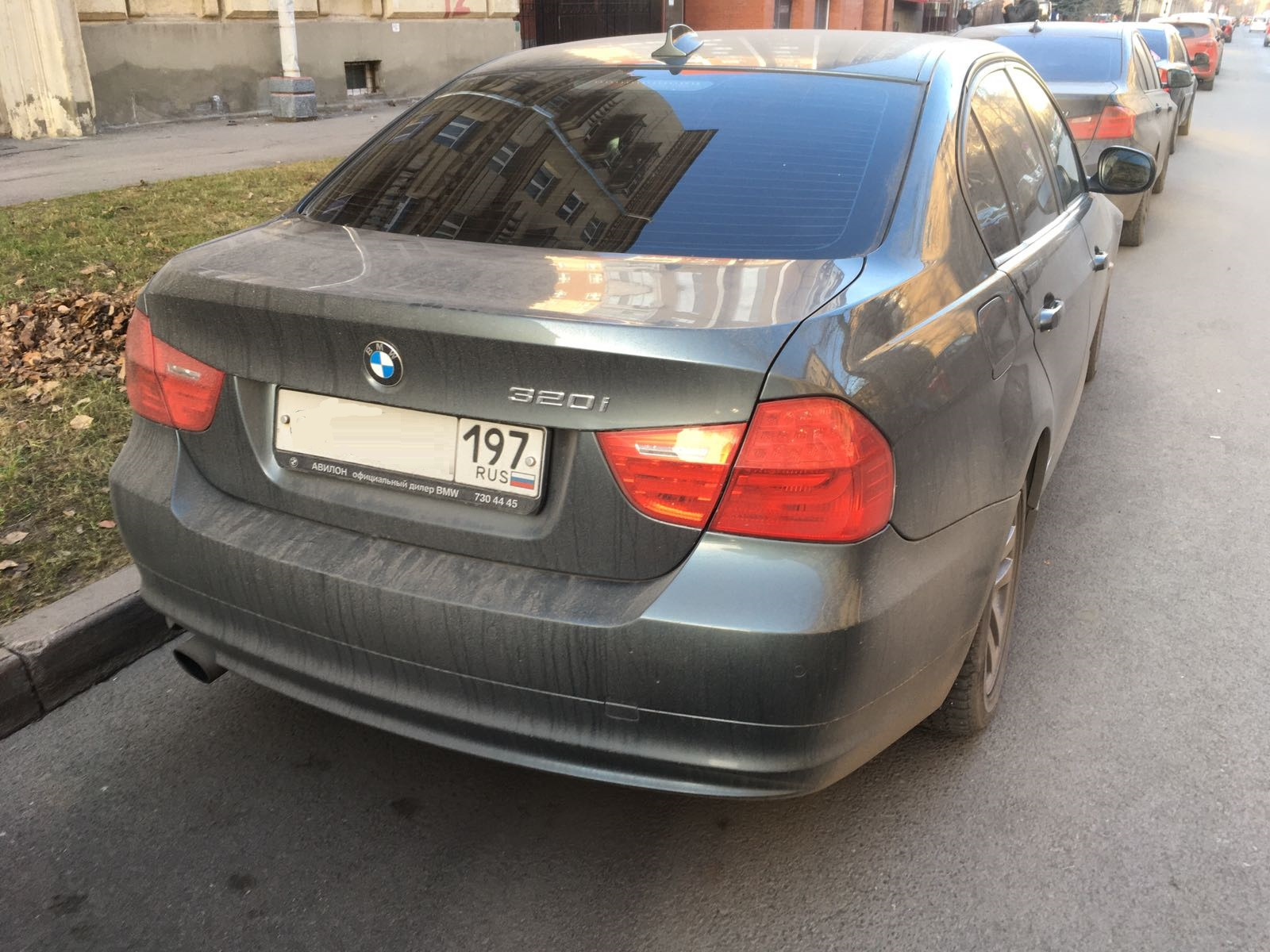

На BMW 320i E90 аккумулятор расположен, как и большинства автомобилей этой марки, в багажнике. Чтобы получить доступ к батареи нужно снять часть обшивки со стороны правого крыла.
Для демонтажа нам потребуется ключ на 10, трещотка, удлинитель и головка на 10. Ключом на 10 откручиваются болты на клеммах аккумулятора и отсоединяются клеммы (первой всегда отсоединяется минус).Затем открутить блок предохранителей, крепящийся за верхнюю крышку аккумулятора и плюсовою клемму Сама батарея крепится к корпусу авто за нижний бортик кронштейном . Чтобы демонтировать кронштейн нам понадобится трещотка с удлинителем и головкой на 10 мм. Не забудьте вытащить газоотводную трубку (при её наличии) из батареи. Монтаж нового источника питания производится в обратном порядке. Штатный аккумулятор уже был заменен на аккумулятор Varta 60 A/ч.

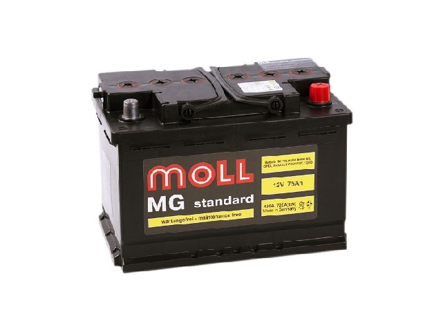

1.Moll 75 Ah 750 A
Безусловно флагман среди батарей. Непревзойдённое немецкое качество. Расширенная гарантия 40 мес.

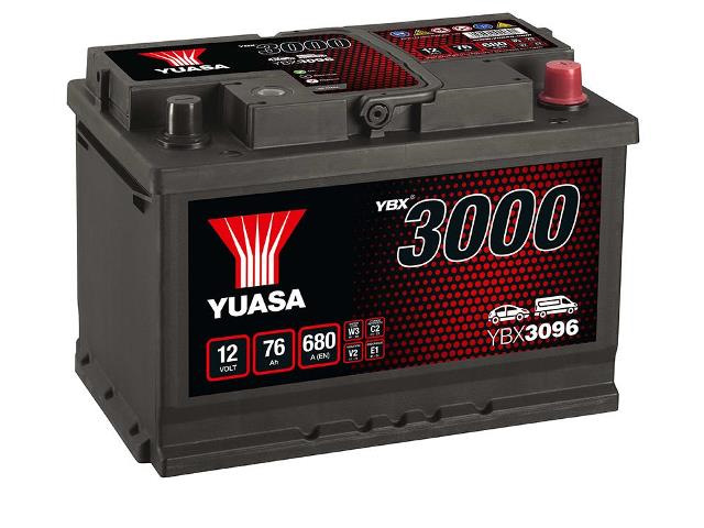

2.Yuasa YBX3096 76Ah 680A
Премиальная батарея японского производства. Славится своей надежностью и качеством производства. Расширенная гарантия 36 мес.

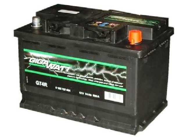

3.GIGAWATT G74R
бюджетный Чешский вариант от компании Johnson Controls (производитель более именитых аккумуляторов Варта и Бош). Гарантия 24 мес.

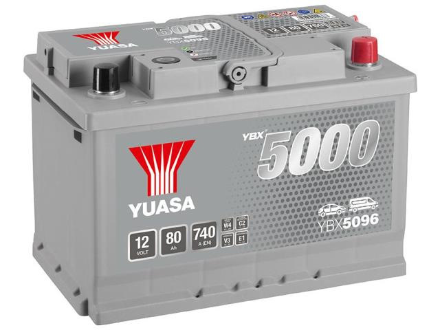

4.Yuasa YBX5096 80Ah 760A
Премиальная батарея японского производства. Славится своей надежностью и качеством производства. 5000 серия обладает повышенными характеристиками. Расширенная гарантия 36 мес.
Выбор клиента GIGAWATT G74R. Клиент выбирал самю бюджетную батарею.
