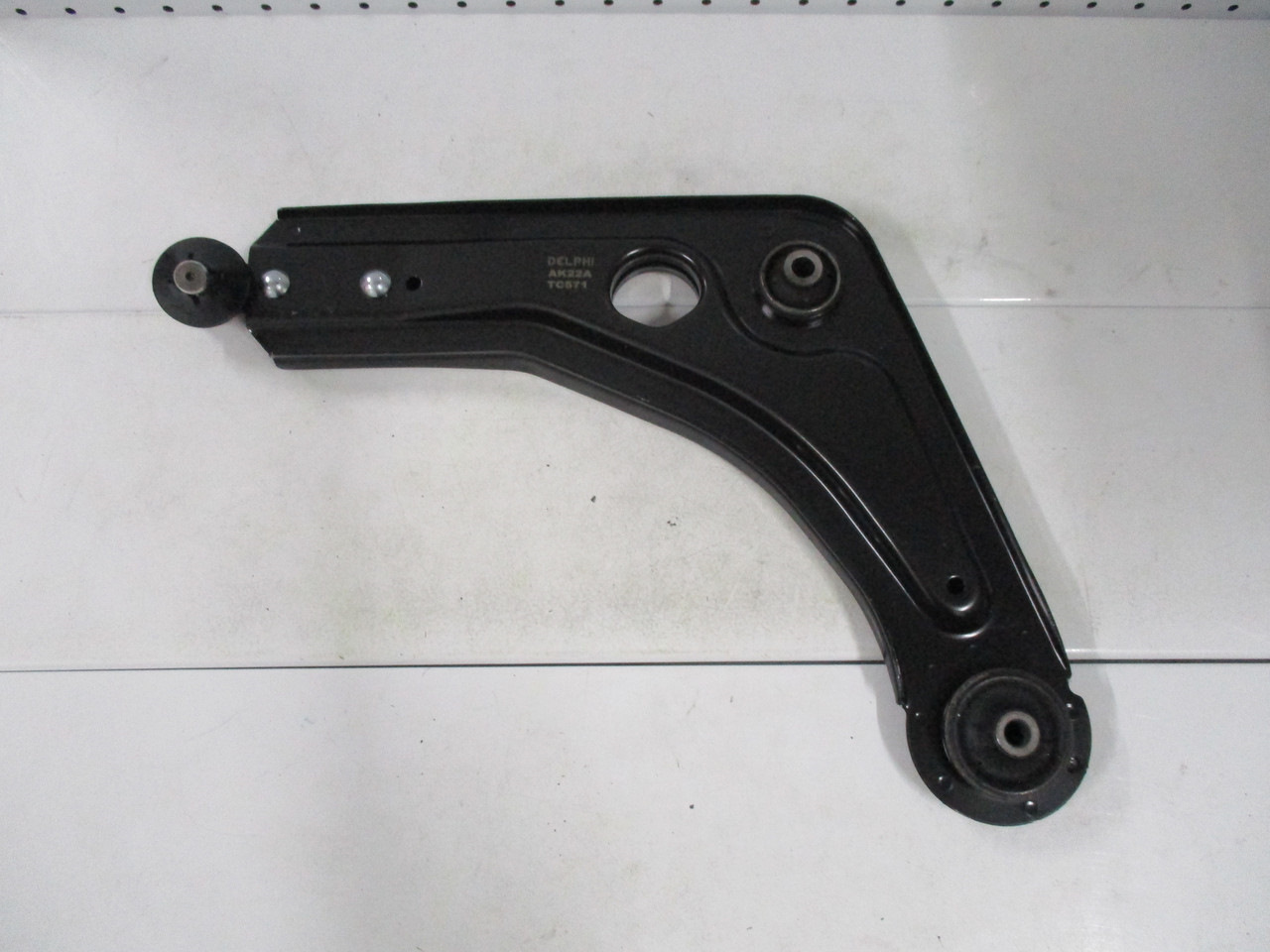

Сталь
Сталь — классический выбор для рычага подвески. Сталь дешева и пластична, а штамповка — это простой и массовый способ производства деталей. Исторически именно сталь является самым массовым материалом для рычагов подвески. Легкие штампованные рычаги позволяют снизить себестоимость производства и делать более массовые и доступные автомобили. Стальные рычаги благодаря своей упругости хорошо «сглаживают» удары от колеса. Благодаря этой же упругости стальные рычаги часто являются «многоразовыми» — перепрессовывая в рычаги сайлентблоки или шаровые опоры, удается снизить цену ремонта подвески. Важная особенность любого железа, в том числе и стали — необходимость защиты от коррозии. Стальные рычаги, так же, как и чугунные (о которых будет сказано позже), требуют покрытия — например катафорезной окраски, которая применяется при производстве рычагов Delphi Technologies.

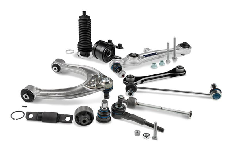

Алюминий
Именно в поисках более легкого материала производители обратились к алюминию. При равных прочностных характеристиках алюминиевый рычаг гораздо легче любого железного — стального или чугунного. Долгое время алюминиевые рычаги подвески были привилегией спортивных автомобилей, в которых ведется борьба за каждый килограмм. Однако по мере развития производств по всему миру цена алюминия начала снижаться, что позволило более широко внедрить этот металл в обычных массовых автомобилях, в частности в элементах подвески. Алюминиевые рычаги не только легки, но и прочны — алюминий, легированный определенными добавками, по характеристикам ближе к чугуну, чем к стали. Упругость алюминиевых рычагов гораздо ниже стальных, поэтому жесткость и управляемость с такими рычагами выше. Однако при повреждении он, так же, как и рычаг из чугуна, склонен к растрескиванию. Этим, в частности, обусловлена невозможность перепрессовки шаровых опор и сайлентблоков в алюминий — он попросту трескается. Зато такие рычаги не требуют защиты, поскольку алюминий на воздухе моментально покрывается тончайшей оксидной пленкой, препятствующей дальнейшей коррозии.
