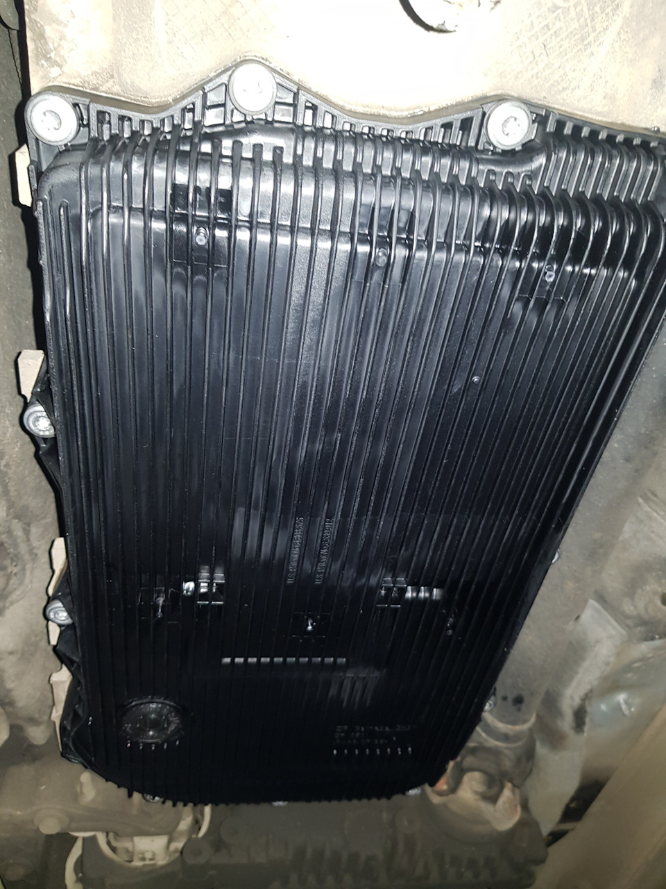

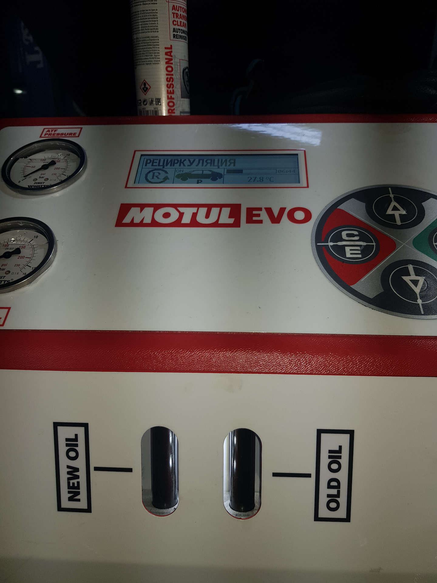

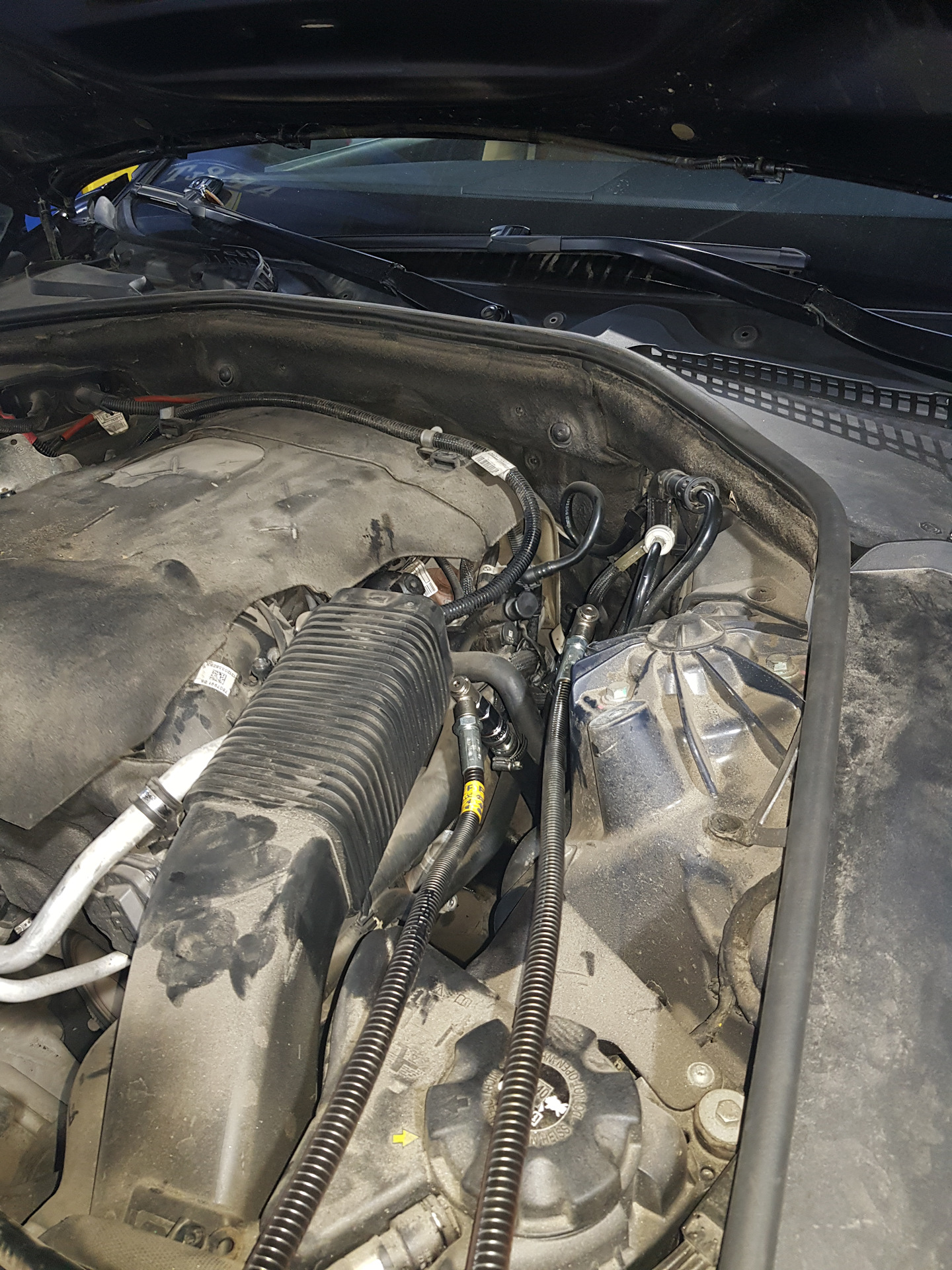

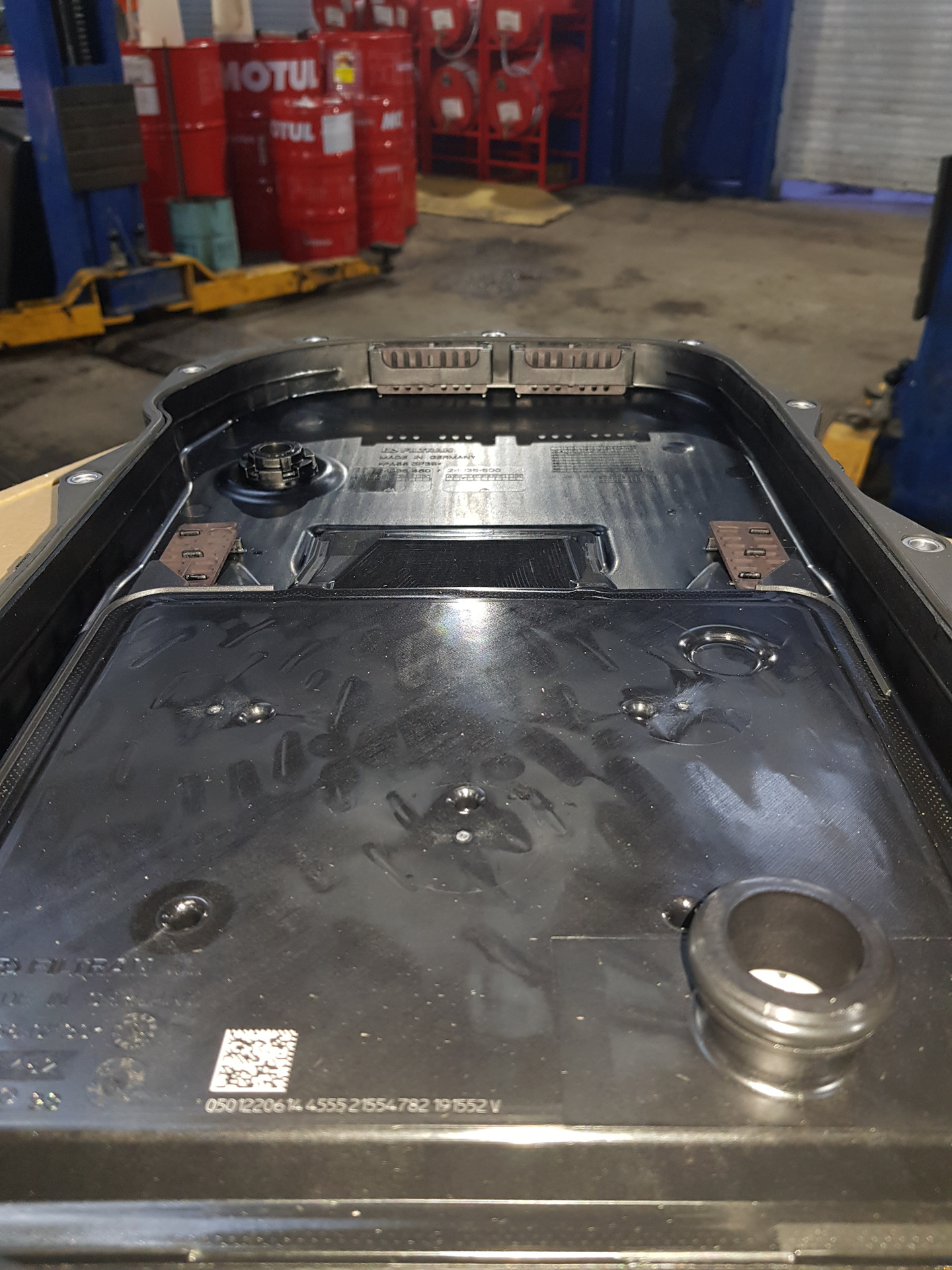

BMW 525d xDrive 2014г АКПП zf8hp45 (GA8hp45) пробег 95400км первая замена масла в АКПП Объем масла в АКПП 8,5л для замены перерасход 1,5л

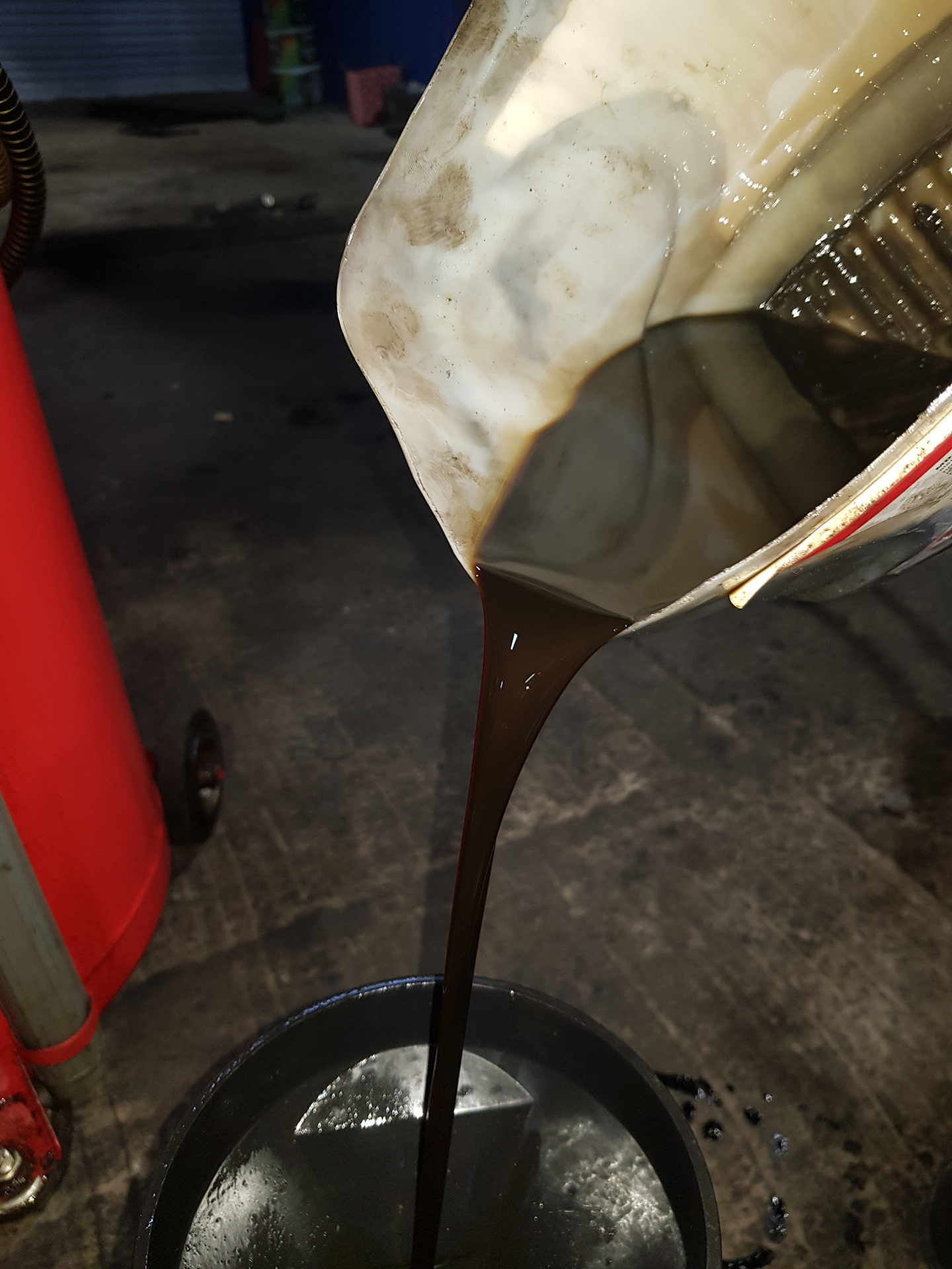

цвет масла до замены

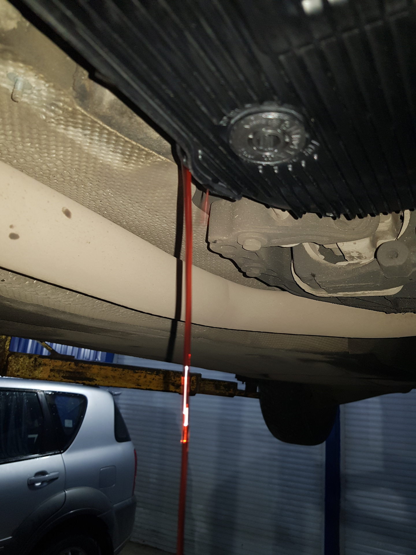

подключаем адаптер

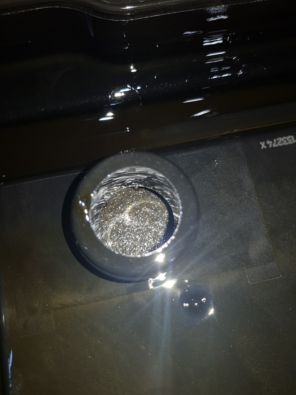

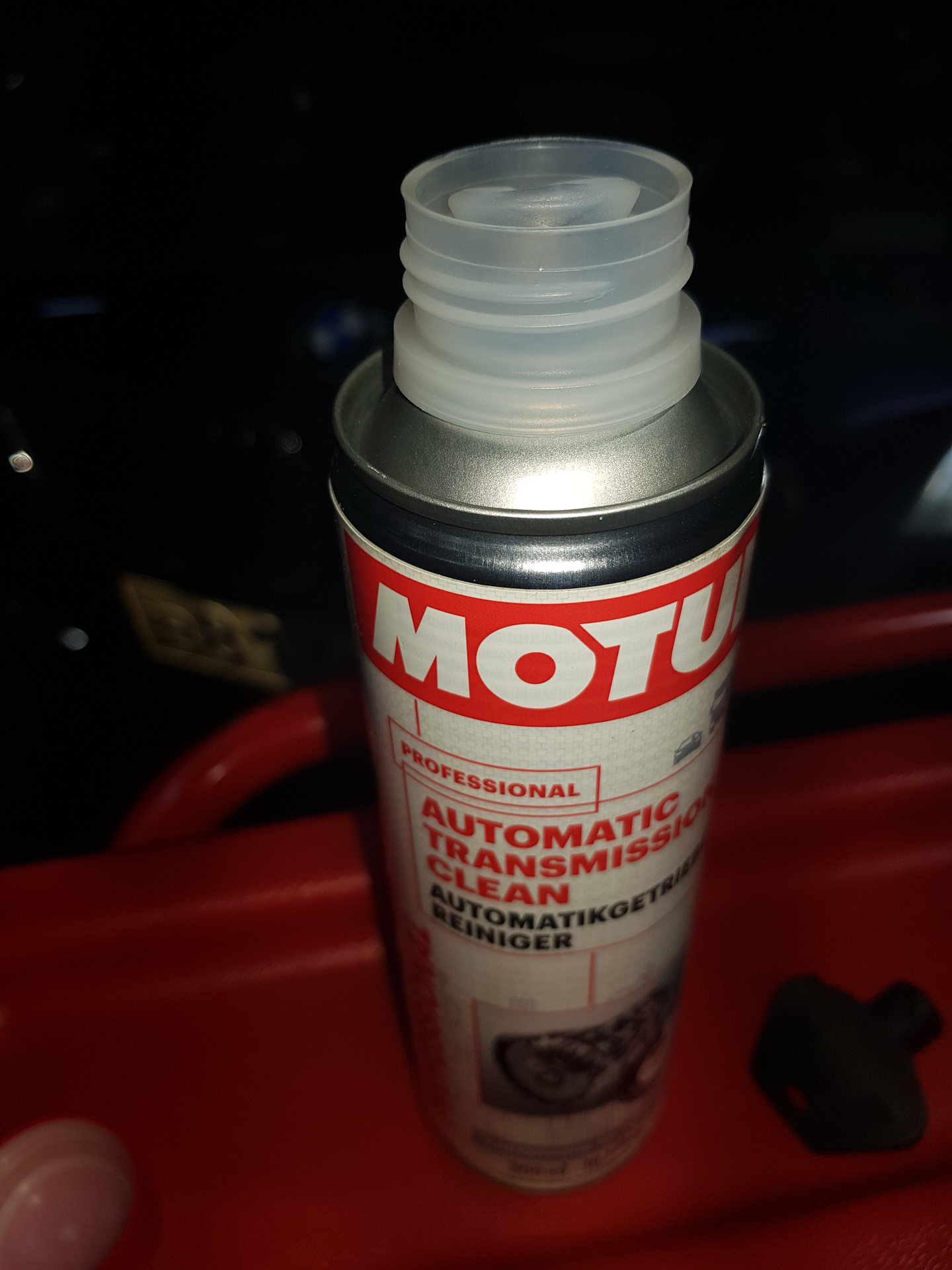

добавили присадку для измельчение стружек

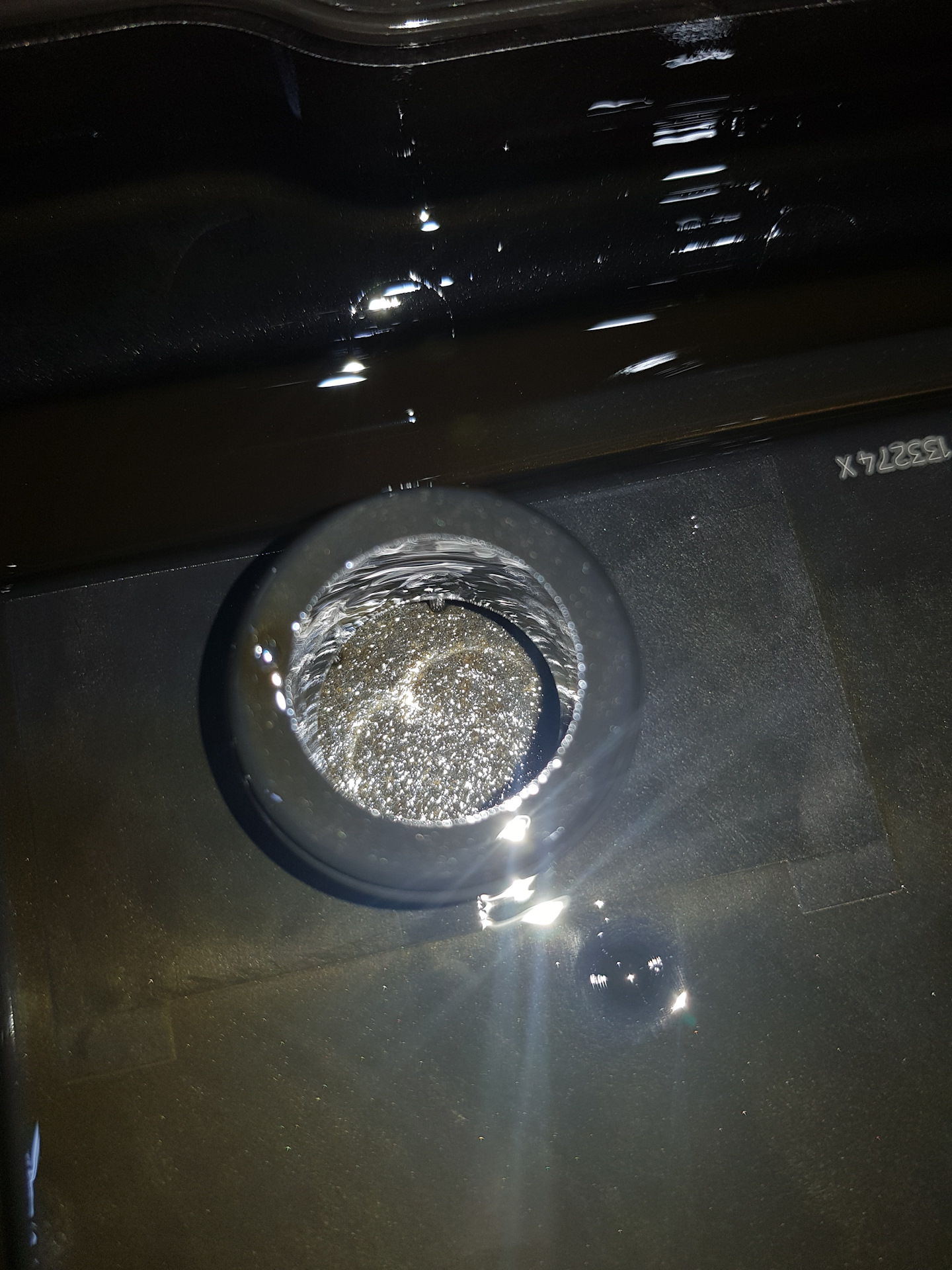

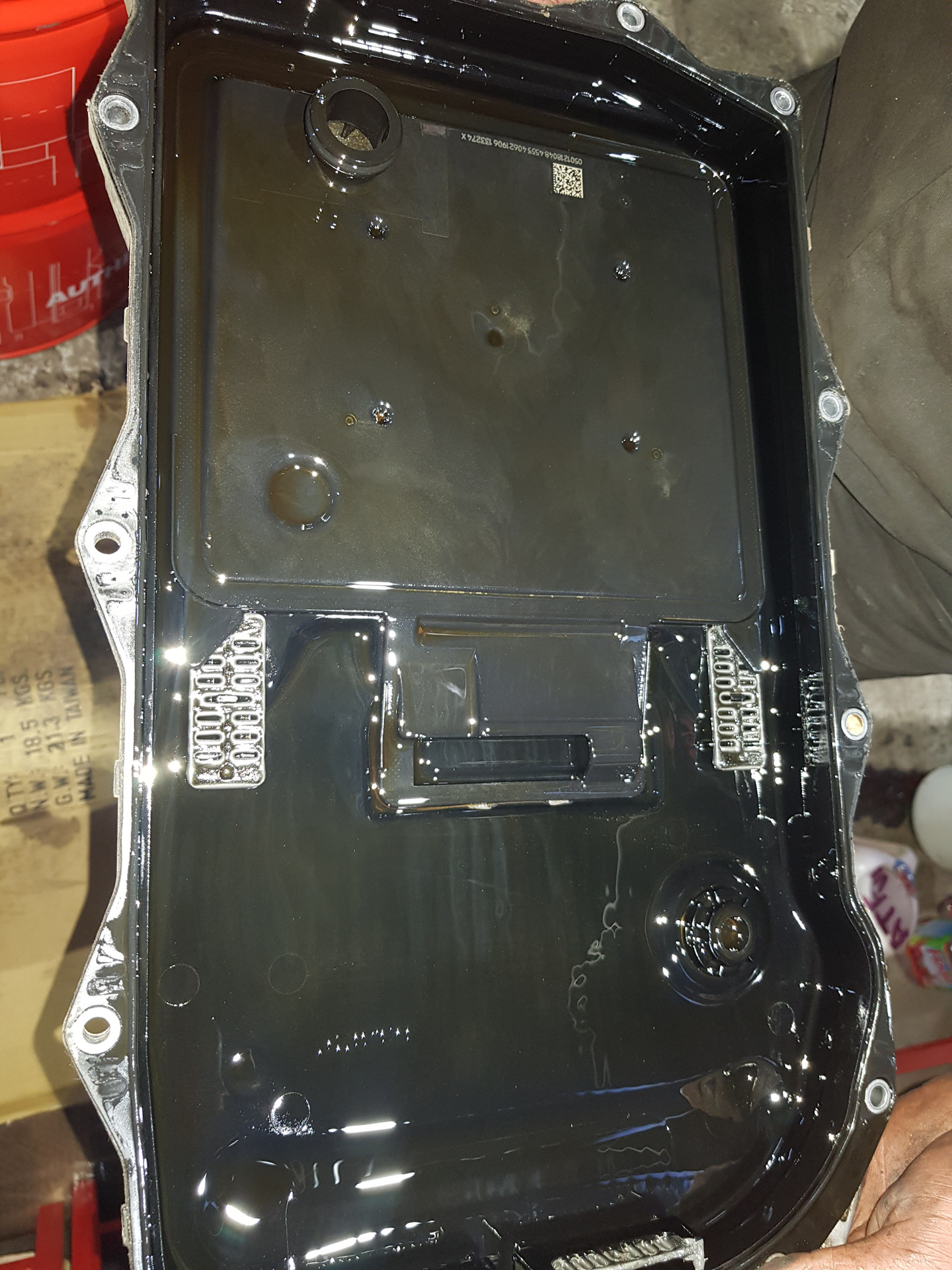

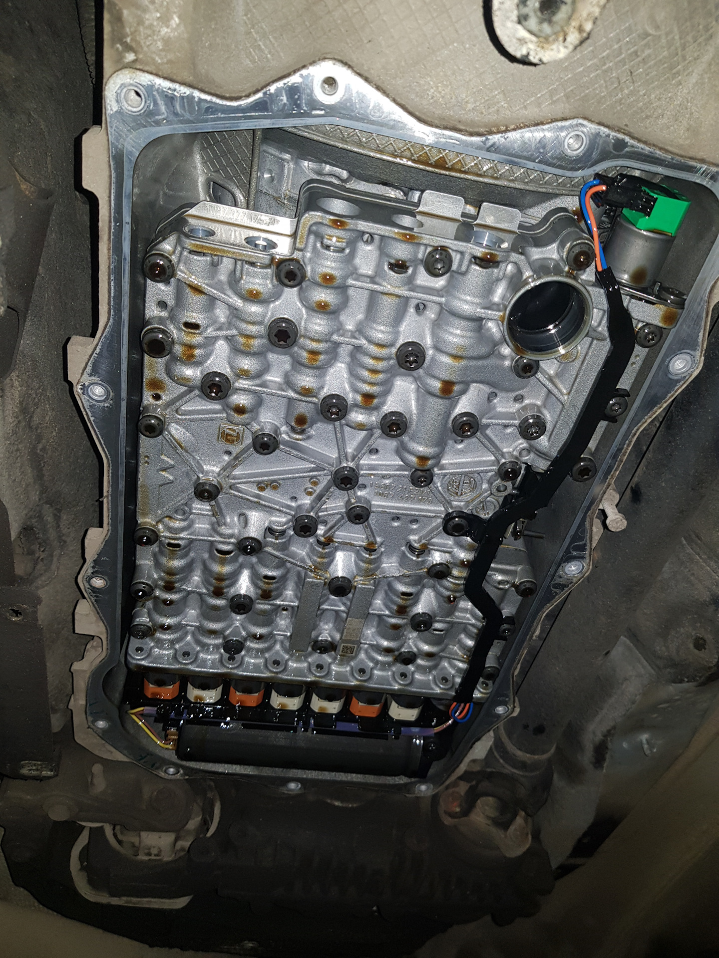

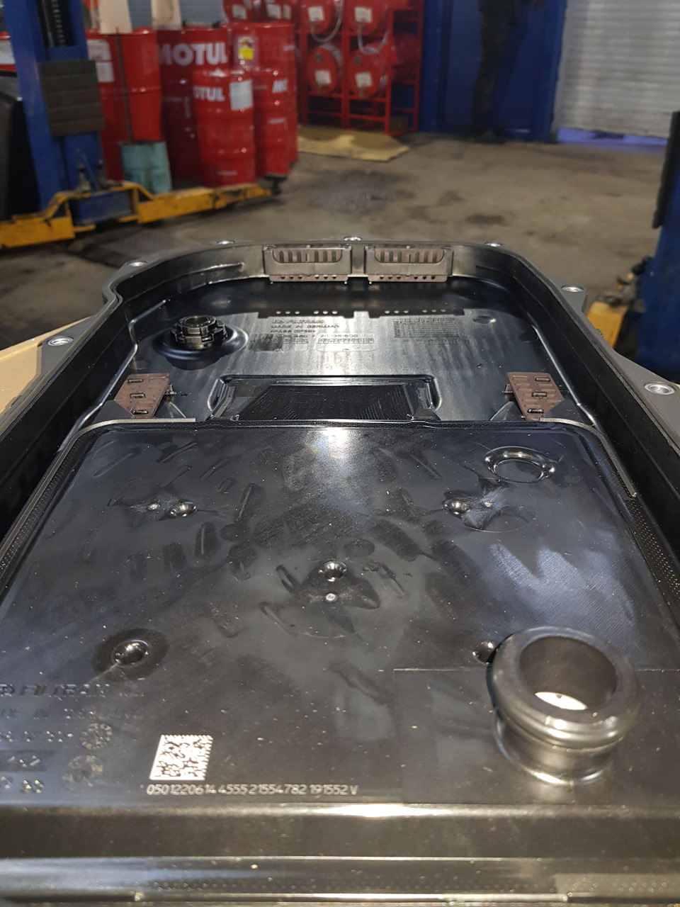

снимаем грязью забитый поддон
поддон крупным планом
новый поддон

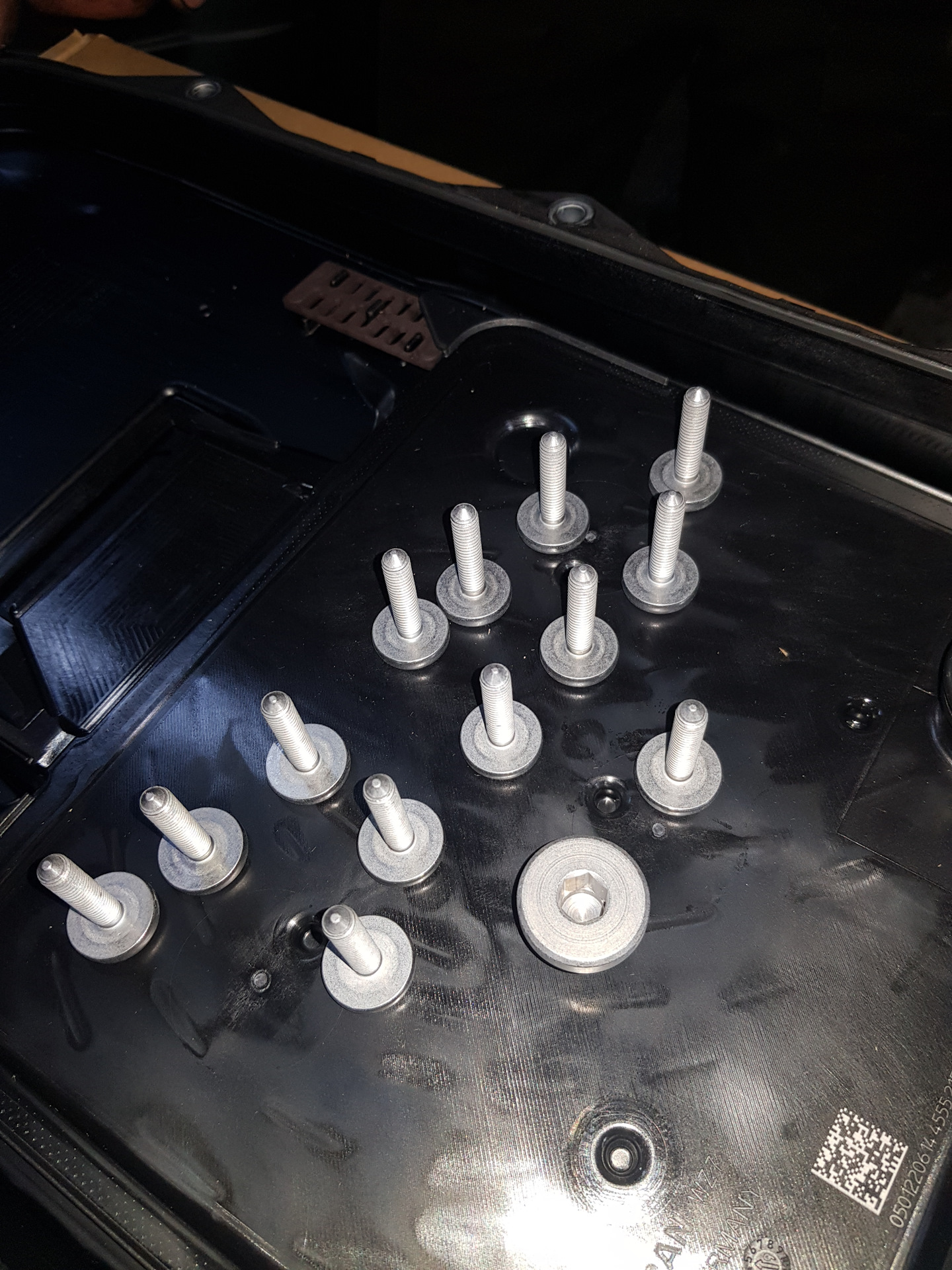

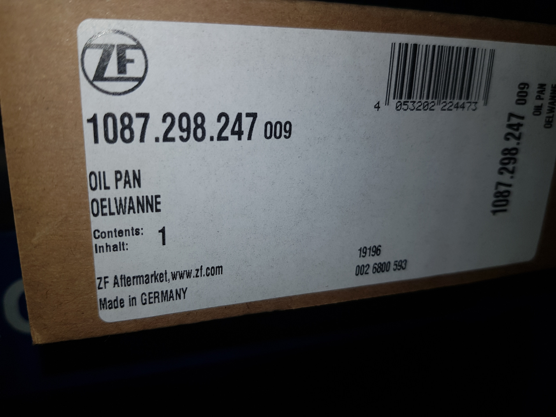

немецкий ZF (качественные)
болты и контрольная пробка в комплекте
ставим поддон

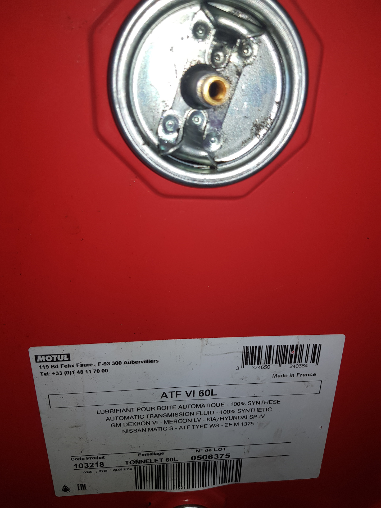

и не говорите что по трансмиссионке есть что то лучшее. Не стоит писать что то плохое про это масло не имея никаких фактов. Motul был, есть и всегда будет самым лучшим продуктом. В предыдущих блогах все подробно написано, более 300 комментов. Одним словом сыт по горлу)
Вот так вот — не имеет, точно так же как не имеет значения допуск масла для двигателя. Важна только вязкость, термостабильность (если речь о бензинке) и интервал замены. Только проблема в том, что то, что вы залили, даже допуска не имеет)) Хотя вы утверждаете, что это важно)) А вот вязкость у того, что вы залили — выше, чем должна быть, что может создать лишние толчки при переключениях. Коробка, естественно, от этого не встанет.
химиков — может быть, а вот умнее маркетологов быть просто необходимо. тот факт, что производитель пишет огромное количество допусков для одного масла только подтверждает то, что допуск не имеет никакого значения. раз это так — значит и вязкость масла отличается не сильно, что оно подходит и для 6hp и для 8hp

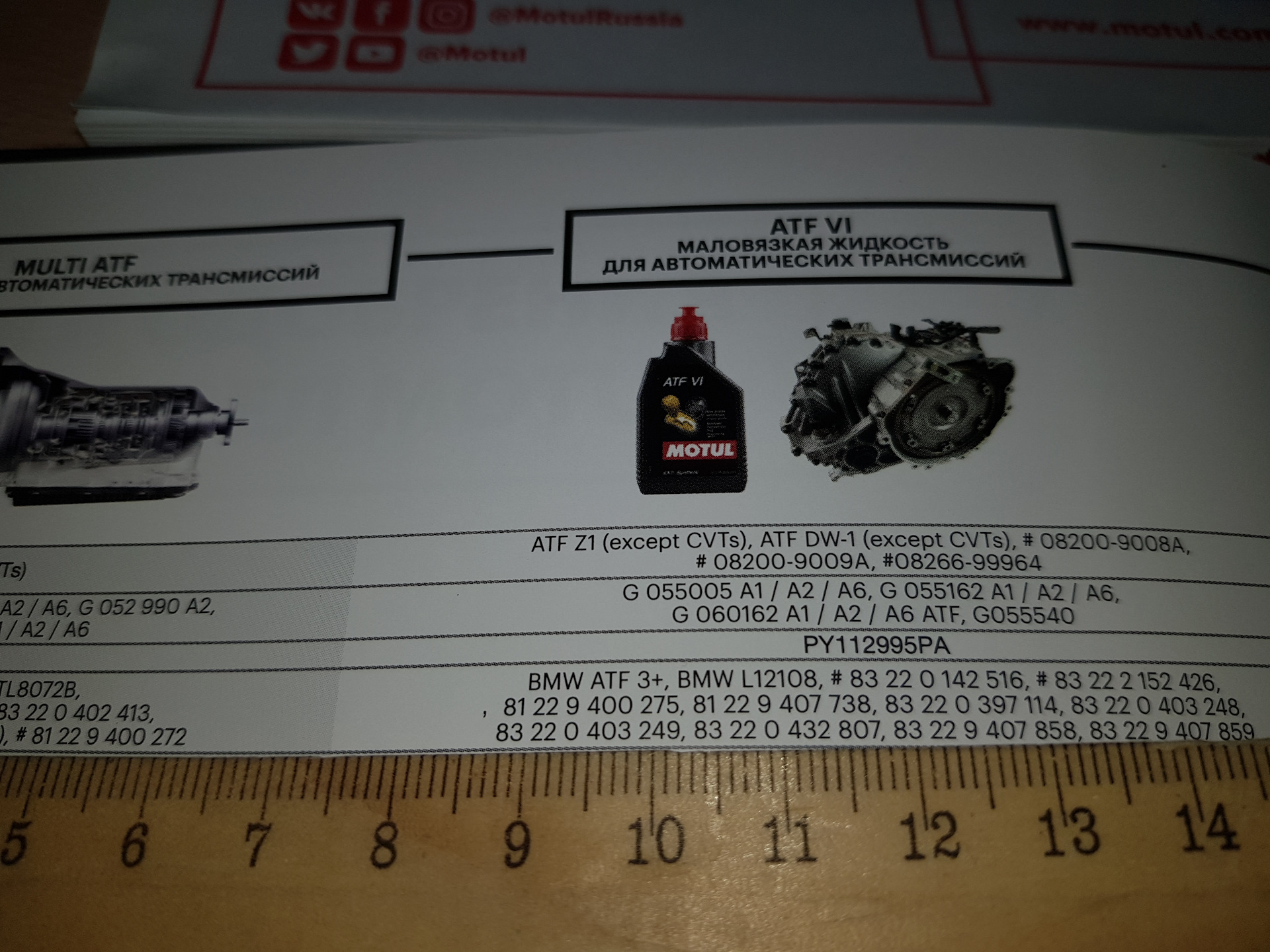

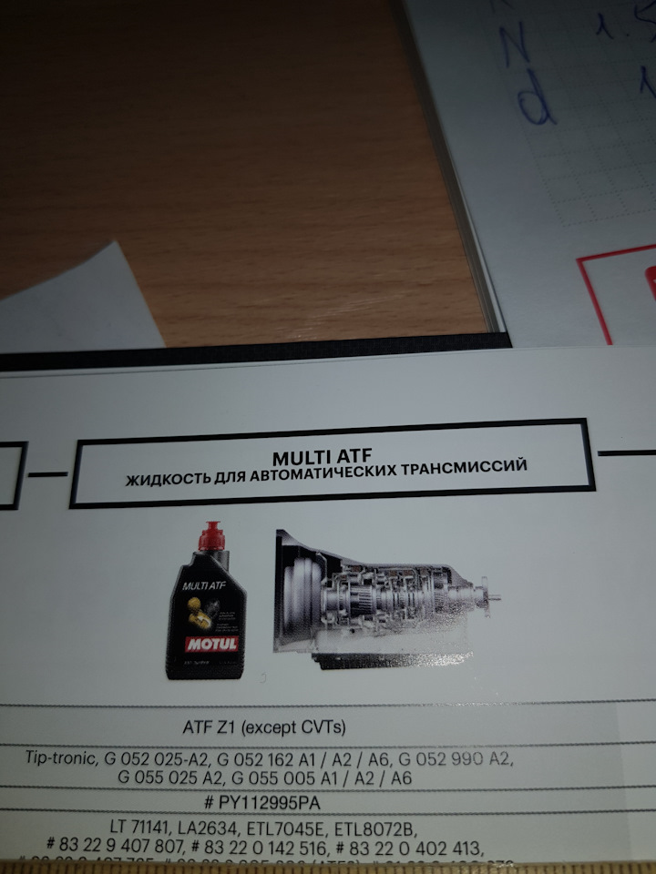

вот допуск АКПП 6HP BMW 83220142516 а теперь внимательно смотрим выше на фото и ищем такой допуск. есть он там ? НЕТ! а на MULTI atf такой допуск есть. фото выкладываю. Отсюда вывод: 6hp- multi atf 8hp- atf 6 то что вы говорите про то что подходит 6hp и 8hp, это НЕПРАВДА! и хватит людей вести в заблуждение и считать себя умнее всех. и в том числе умнее химиков компании Мотюль)))
то масло, что вы написали в посте, подходит для шестиступок, а не для восьмиступок. вы сейчас скинули другие данные, где написано, что оно также имеет спецификацию atf 3+, что соотвествтует маслу для восьмиступок, при этом по вашим скринам допуска для 6-ступок нет вообще. можно, конечно, сколько угодно фанатеть от мотюля и считать их богами масел, но это не так и находится огромное количество несоответствий даже в ваших данных, как вы сами видите.
Мотюль выпускает 2 жидкости ATF одна густая, другая жидкая и везде пишет что они всем подходят)))
допусков у этих масел нет вообще, только типа "соответствование" требованиям, что коренным образом отличается от допусков, которые проводятся у самого производителя или в акккредитованных лабораториях по методике производителя. Задумался на 8HP менять, у нас тоже есть представители мотюль + spin, но как-то не хочется такое мультимасло лить
Если это присадка, то это и вправду — «химия». А если химия — то измельчать стружку она может только растворяя её. Значит, она будет растворять и тот материал (металл) из которого эта стружка образуется. То есть — зубчатые колёса АКПП растворять

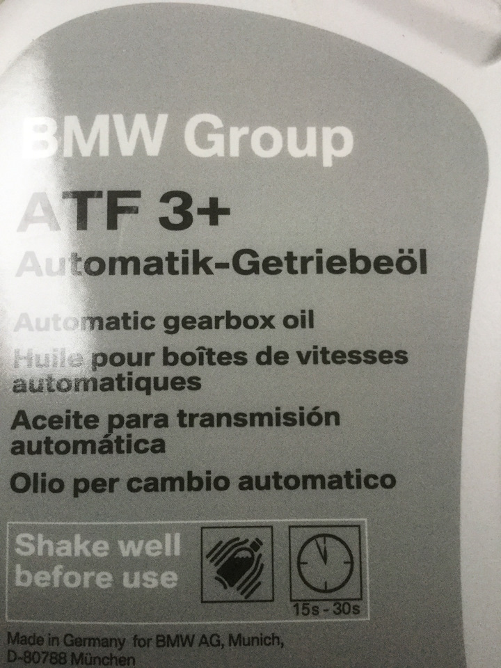

Оригинальное масло ATF3+ и стоит в 5 раз дороже 4500 за литр
В 6 раз)
Pendol
оригинальное масло — ZF и стоит в районе 1000-1200р за литр) кто ж будет с надписью BMW его покупать))

в этих коробках 2 допуска.
Предпочтительная BMW 83 22 2 152 426
Альтернативная BMW 83 22 2 289 720
Отсюда вывод:
6hp- multi atf
8hp- atf 6

Две полоски. New oil и old oil. В первый раз обе полоски черные. Во второй раз обе красные. Это как?
циркуляция в системе
Vgma
включается рециркуляция до замены и после замены.
черные соответственно до, красные после)

«Присадка для измельчения стружек»: что это такое и каков механизм и химизм работы этой чудо — присадки?

химия для промывки системы. как это работает? ХИМИЯ
Если это — химия — то будет измельчать стружку вместе с зубчатыми колёсами АКПП
не настолько термоядерная.
на 7-10л масла 300мл присадки может измельчить только стружки.
Скажите тогда, а как эта присадка концентрируется именно в зоне нахождения стружки, а не смешивается со всем маслом?
промывается перед заменой со старым маслом
