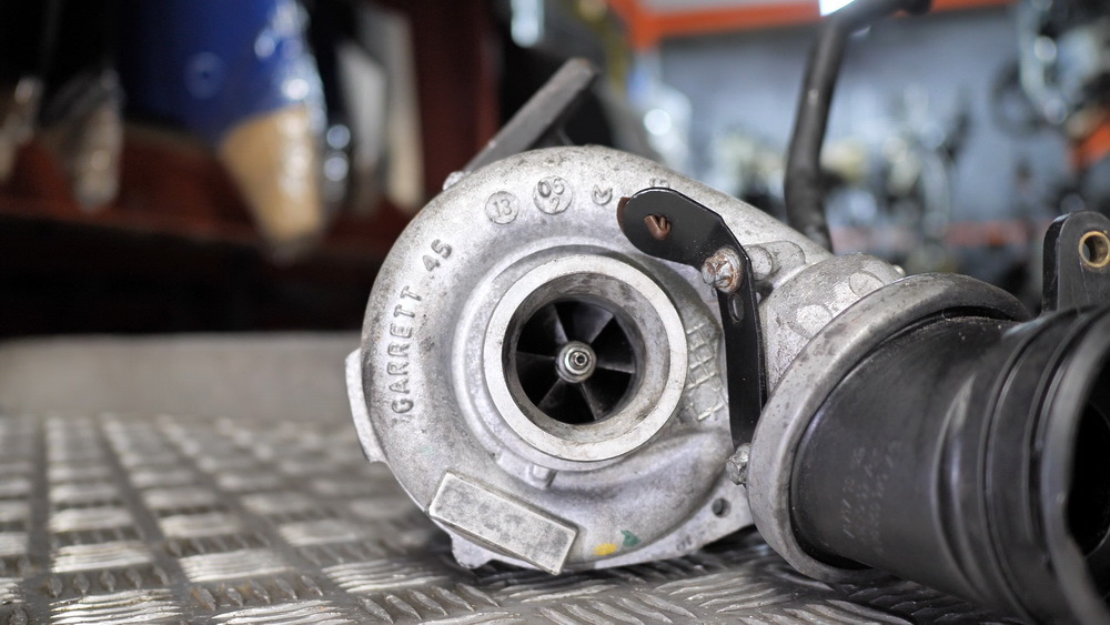

Хороши ли турбины?
В моторе – турбина с изменяемой геометрией и электронным сервоприводом.
Мотор оснащен турбокомпрессором Garrett GTA18V (GTA1852VK). Турбина отличается надежностью, нет проблем с подачей и сливом масла.
Редко возникают проблемы с подклиниванием геометрии турбины или при износе подшипников. Результат – пропуск масла в холодную или горячую часть. Для того, чтобы определить проблему, потребуется специальный стенд, проверяющий или регулирующий работу сервопривода, а также «скважность».
Нужна б/у турбина? Выбирайте ее в каталоге «АвтоСтронг».
