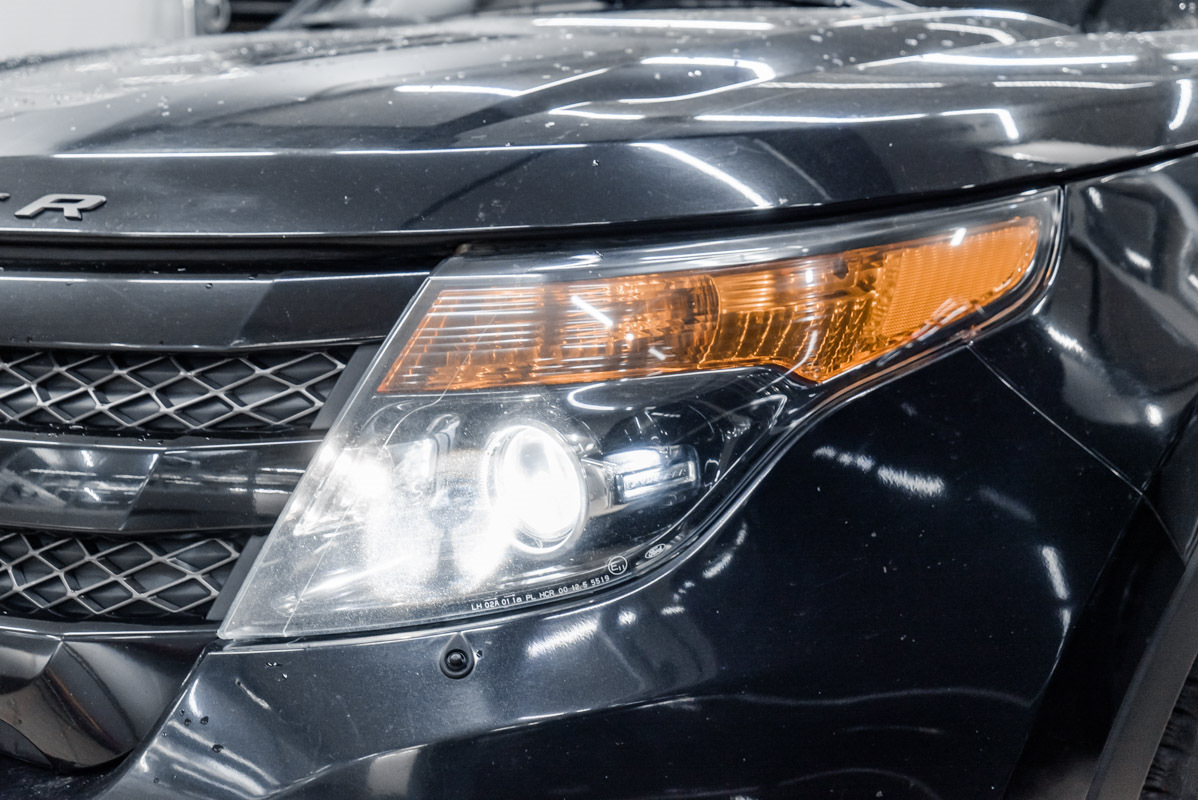

Как только они пришли на склад, мы сразу же предложили поставить их владельцу автомобиля Ford Explorer V, у которого в момент обращения стояла заводская галогенная оптика с нештатным ксеноном в ней. Разумеется, ксенон, хоть и нештатный, будет светить ярче заводского галогена, но с новыми линзами мы добьемся куда лучшего результата.

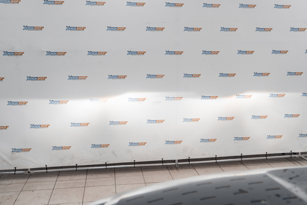

Исходная светотеневая граница, свет фар и вид авто в момент обращения.

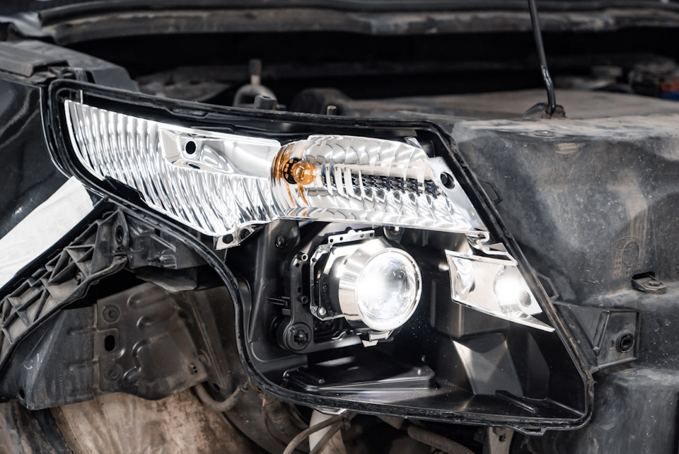

Фара после демонтажа и в разборе.
Разбираем фару.
Разумеется, столь высокие параметры не покажет ни одна галогенная оптика, даже если в нее поставить нештатный ксенон, который, к слову, мы не рекомендуем ставить – в разы лучше установить светодиодные лампы или LED-модули. Заводская оптика имеет свойство выгорать со временем – это обычное дело, от которого защититься невозможно, так что менять исходные линзы придется в любом случае, так как на их отражателях под воздействием высоких температур, генерируемых газовыми лампами, достаточно быстро формируется нагар, чего не скажешь о светодиодах, которые сами по себе греются примерно до 60 градусов.

Итак, переходим от вступления непосредственно к замене линз на Форд Эксплорер 5 – для этого сначала разбираем лицевую часть автомобиля, снимая с него фары, далее их требуется разобрать, и тут сразу сложность, которая заключается в том, что с завода данные фары считаются неразборными, то есть на стекольном герметике. Фары на стекольном герметике разбираются вручную, процесс это небыстрый, на одну фару уходит примерно 3 часа.

Итоговая светотеневая граница на стене и на улице на мокром асфальте (!) с новыми линзами.
Свет фар с новыми линзами и вид автомобиля после работы.
Осталось только зафиксировать итог установки новых светодиодных линз MTF-Light LED Night Assistant на Ford Explorer V, и, как вы понимаете, света теперь реально много: светотеневая граница плотная и яркая, она ровная и чисто-белая, при этом, обратите внимание, боковая засветка новой оптики минимальна, так что хоть мы и довели яркость головного света до абсолютного максимума, слепить встречных водителей он не будет.
