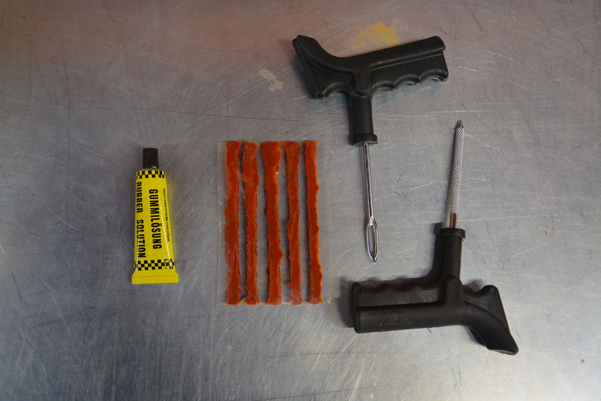

Что входит в ремкомплект
Все необходимое уже упаковано в блистер:
— 5 жгутов сырой резины 100*6мм;
— Держатель с игольчатым наконечником и круглый напильник;
— Тюбик клея-активатора.
Также полезно на такой случай иметь при себе канцелярский или перочинный нож. Теперь требуется только отогнать автомобиль в спокойное место и снять колесо.

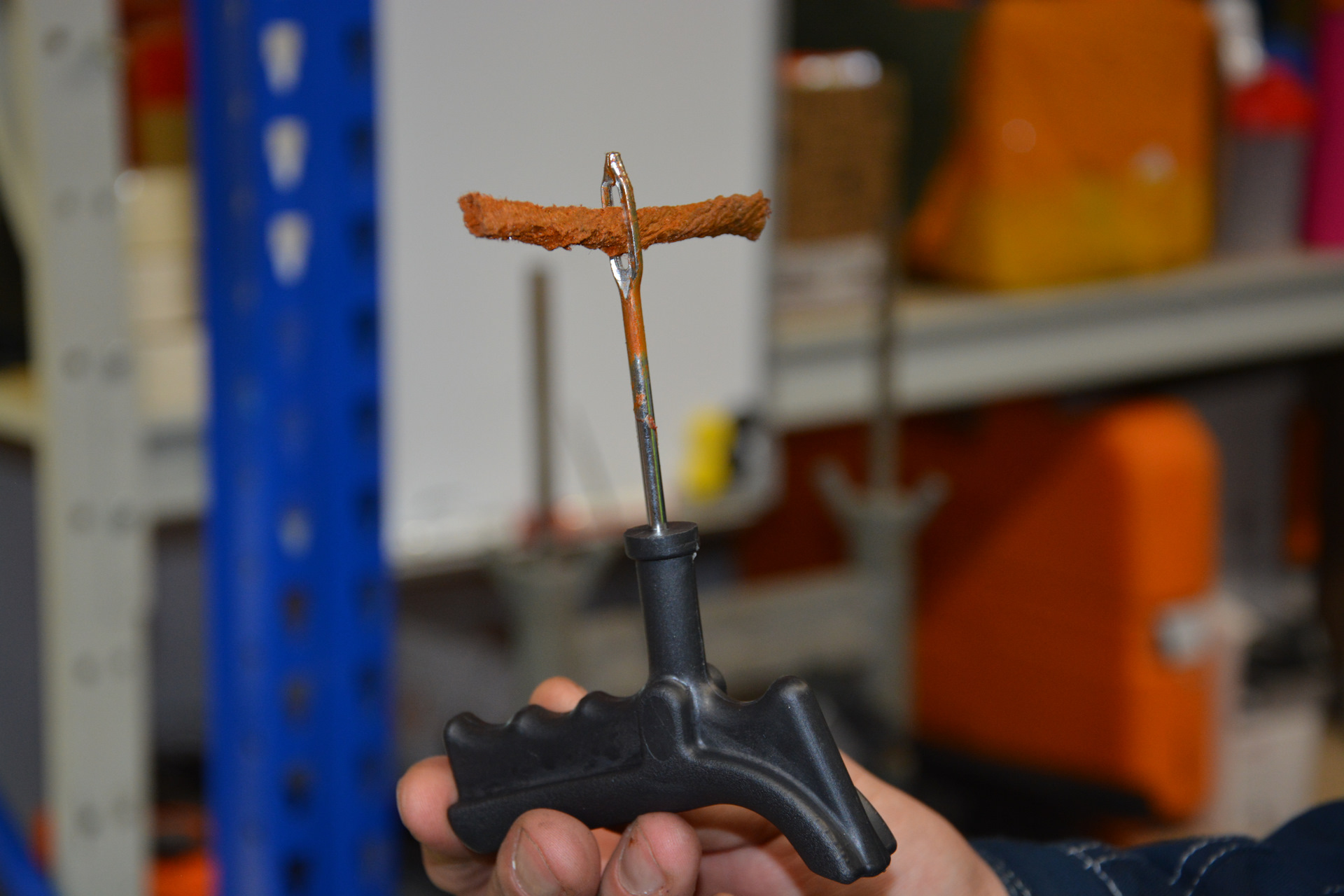

Достаньте жгут резины из блистера и проденьте его в ушко держателя так, чтобы ушко располагалось посередине шнурка.
Обмажьте обе части резинового шнурка клеем из тюбика и оставьте на несколько минут, чтобы клей немного схватился на воздухе.

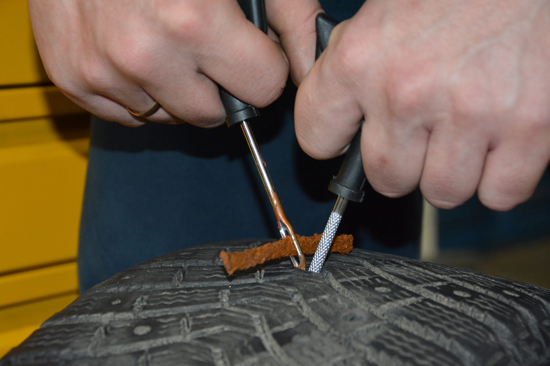

Чаще всего прокол образуется от гвоздя или самореза, на которые наехал автомобиль. Если вы обнаружили шапку гвоздя или самореза, возьмите отвертку или плоскогубцы, положите рядом круглый напильник из набора: пусть будет под рукой. Отверткой аккуратно выкрутите саморез, гвоздь можно выдернуть.
Круглый напильник держите рядом. Как только вы вытащите саморез из отверстия, сразу же вставьте в него напильник.
Нужно будет приложить физические усилия, чтобы напильник полностью вошел в шину. Зачистите напильником отверстие чтобы убрать всю грязь и расширить отверстие. Если напильник двигается вверх и вниз свободно — отверстие зачищено.
Устраняем прокол
Напильник оставьте в колесе. Возьмите в руку держатель со шнурком резины. Вытащите напильник и сразу же вставьте держатель с резиной в отверстие. Внутрь нужно засунуть чуть больше половины длины шнурка, сложенного пополам.
Теперь вытаскивайте держатель. Канцелярским ножом срежьте лишние «хвосты» резинового шнура, чтобы они не болтались снаружи: при движении «хвосты» могут вытянуть весь жгут из отверстия, и колесо спустит.
Теперь осталось только установить колесо на место и подкачать его. При правильном монтаже и хорошо зачищенном отверстии воздух из колеса выходить не будет.

Здравствуйте. Возник вопрос. Вот жгут продеваешь через ушко отвёртки, потом отвёртку просовываешь в отверстие покрышки, при вытаскивании отвёртки жгут обратно не вылезет? Ведь там ушко цельное, или при втыкании отвёртки и вытаскивании жгут рвётся в месте, где ушко расположено?

Также хочу добавить что если прокол в, удоьном месте, колесо можно не снимать. Это актуально особенно для передних колес, можно вывернуть как надо. Еще замечание, пилить корд до состояния "напильник свободно ходит" не нужно, но обязательно нужно обильно смазать клеем то место которое пойдет внутрь, клей служит и смазкой. Пихается на хотя бы наполовину накаченом колесе, в спущенное затолкать труднее.

что- то не врубился, если так вставить держатель со жгутом, довести его до половину, то как его вытащить не вытянув обратно жгут ? может его полностью туда утопить надо чтобы жгут ушёл в покрышку, а потом тянуть обратно вытаскивая держатель и оставляя часть жгута внутри
на одной стороне там заточка, когда тянешь на себя заточка режет жгут. брал такое же только в другой упаковке в супермаркете, чтоб в степи самому сделать. так вот этот напильник очень туго ходит, колесо не снимал, на снятом думаю удобнее силу прикладывать.1 раз пригодилась эта штука
в общем пользовал несколько комплектов, тот комплект что выше (у меня китайский аналог был) — норм. первое — удобные ручки, с ними зацеп рукой достаточен, чтобы нормально крутить. в других комплектах ручки были типа отверток или поперек, но с хилыми тонкими ручками — руки или не держали совсем (не хватало усилия сжать рукой) или выворачивало из руки (за счет того, что тонкие были), с этими ручками вообще без проблем. второе — толщина усиков, на других комплектах было тоньше и гнуло усики во все стороны, здесь усы достаточной толщины и хорошо входят в грязевую резину 235/75/15. в общем рекомендую такие комплекты как выше на картинке)
Полезная штука. При покупке смотрите срок годности. Часто в продаже сильно уставшие наборы. А значит клей скоро прилется опять покупать. Некоторые ставят жгутики без активатора и тоже держат.
«Даем продукцию на тест за обзор» —
Вот это проясните, что это? Мне дают это попробовать, в обмен на снятый мною обзор на этот девайс? То есть прорекламировать, в обмен на счастье подержать это в руках, или что?
чет не понял принцип, когда втыкаешь этот шнурок, как обратно вытащить эту приспособу? она же снова вместе со шнурком вытянится?
Последний раз такой видел на шиномонтахке, как раз. Очень удивился этой стрёмной технологии
Там всё просто. Проталкиваешь жгут до половины и выдёргиваешь обратно.
Ушко имеет разрез поэтому жгут там остаётся и ходит до полного износа покрышки
