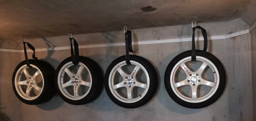

Колёса в сборе (на дисках) можно хранить или в стопке (не на голом полу), или в подвешенном состоянии (за диск).

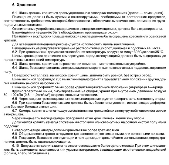

В ГОСТе из которого вы якобы брали "основные положения" не сказано ничего про влажность…
о температуре пункт 6.2. — допускается колебание температур от -30 до +35…
Ни слова про ваши плюс 20 -25 градусов и влажность 70%
Проверяйте информацию товарищи
