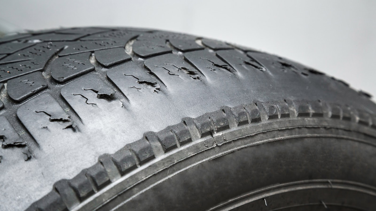

В предыдущей публикации мы писали, в частности, что наши шины Pilot Sport 4 SUV обеспечивают высокий уровень безопасности по мере износа на протяжении всего срока эксплуатации. А теперь поговорим о том, как происходит износ шин, почему он может происходить иначе, чем мы ожидаем, и какие компоненты могут менять износостойкость резины.
В среднем раз в пять-шесть лет или через 50-60 тысяч километров пробега автовладельцам приходится менять комплект летних и зимних шин, так как протектор на старых шинах стирается до минимально допустимой по ПДД глубины в 1,6 мм для летнего комплекта и 4,0 мм для зимнего. Но иногда глубина протектора уменьшается до критических показателей всего за год-два, причем происходит это неравномерно, что рождает у автолюбителя, скажем так, негативные эмоции по отношению к производителю шин из-за якобы низкого качества продукции. На деле в большинстве случаев шины оказываются не виноваты в быстром и неравномерном износе — причиной тому являются другие факторы, в числе которых может быть как автомобиль, так и сам автомобилист.

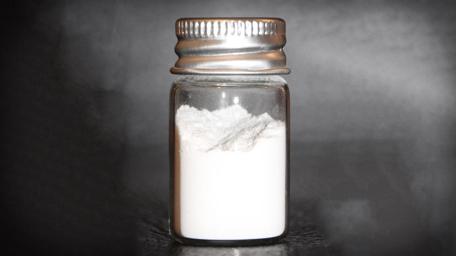

Чтобы улучшить сцепление с асфальтом, не делая шину слишком мягкой и не снижая ее ресурс, в резиновую смесь добавляют еще один компонент — диоксид кремния (в некоторых случаях им полностью заменяют углерод). Увеличение доли этого вещества уменьшает трение качения, что напрямую влияет на топливную экономичность.

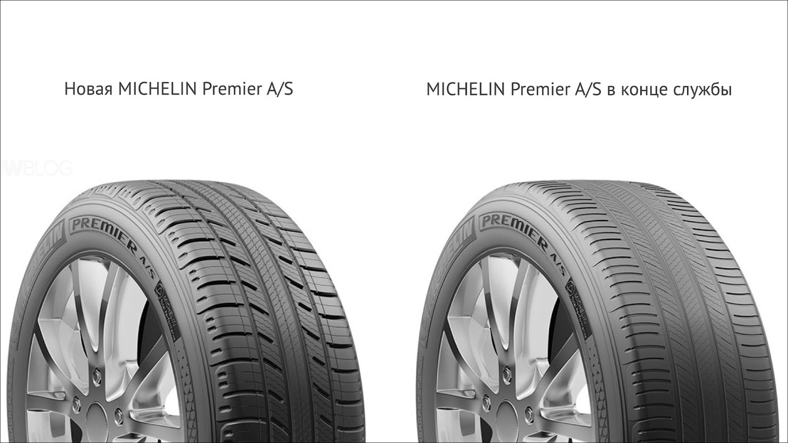

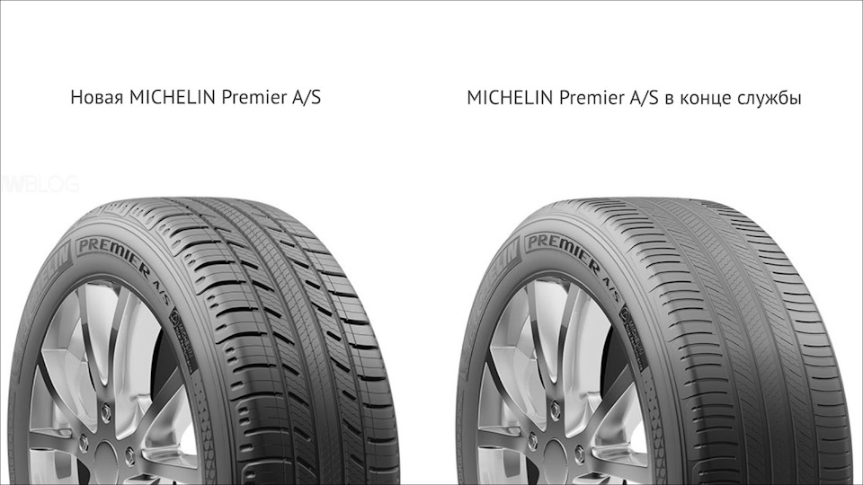

Естественный износ и его причины
Открываем Америку: по мере эксплуатации шины ее протектор изнашивается — в норме равномерно по всей площади. Это естественный износ, любое отклонение от нормы говорит о том, что с автомобилем что-то не так, — об этом мы поговорим далее. А пока расскажем о факторах, влияющих на естественный износ.
Ресурс шин рассчитывается производителем исходя из нормальных условий эксплуатации, то есть езды по хорошему асфальту на стандартных для городского режима скоростях (60-70 км/ч) при характерных для сезона температурах (не должно удивлять, что за одно лето оставшиеся на колесах зимние шины почему-то потеряли несколько миллиметров протектора и почти все шипы: под действием высокой плюсовой температуры мягкая зимняя резина стирается об асфальт с повышенной скоростью). Даже передвигаясь на авто в режиме «дедушка в булочную за хлебом», вы сможете увеличить ходимость шин максимум на 20-30%.

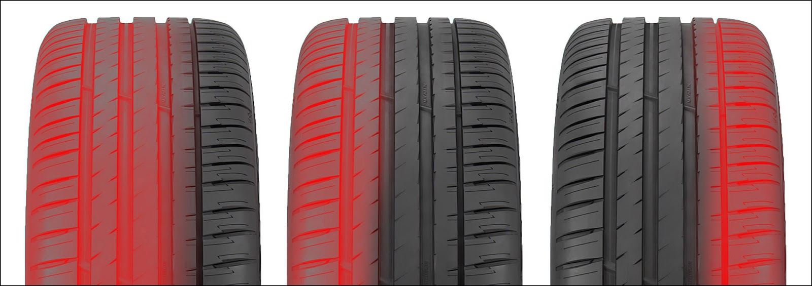

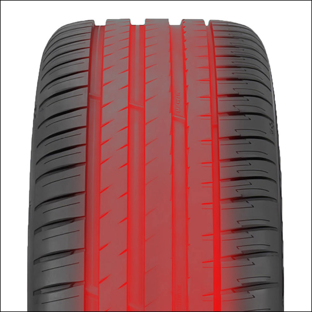

Равномерный износ по центру
Сопротивление качению колеса напрямую влияет на экономичность движения. Чем выше сопротивление, тем больше топлива автомобиль потребляет, что становится особенно заметно в поездках на большие расстояние. Это сопротивление складывается из трения шины об асфальт, сопротивления воздуха и деформации шины. Деформация шины неизбежна и, более того, необходима — с помощью деформации (продавливания под массой авто) колеса образуется пятно контакта шины с поверхностью, без которого ни о каком сцеплении с дорогой и речи бы не шло.
На деформацию шины приходится до 80% всей силы сопротивления качению колеса. То есть, уменьшая деформацию, можно снизить сопротивление и немного уменьшить потребление топлива. Уменьшить деформацию можно повышением давления в шине, при избытке которого колесо практически не будет проминаться под массой автомобиля. Иногда так делают дальнобойщики, перекачивающие колеса фур сверх нормы, чтобы сэкономить топливо.
Но экономия 0,2-0,4 литра на 100 км пробега за счет повышения давления в шине оборачивается проблемами. Во-первых, значительно страдает устойчивость машины, ведь из-за снижения деформации уменьшается пятно контакта шины с асфальтом, заметно увеличивается тормозной путь, а в поворотах, особенно на мокрой дороге, автомобиль может занести. Во-вторых, такая шина хуже преодолевает острые камни и выбоины в асфальте — резко растет шанс пробить колесо. Но даже если вам повезет и авто с перекачанными колесами не вылетит с дороги, протектор шины «съестся» буквально за сезон активной езды. Из-за высокого давления пятно контакта с дорогой приходится на центр шины, тогда как края остаются незадействованными. На меньшее пятно действует большее давление, поэтому проектор на перекачанном колесе равномерно стирается по центру, причем часто стирается до состояния абсолютно гладкой поверхности.

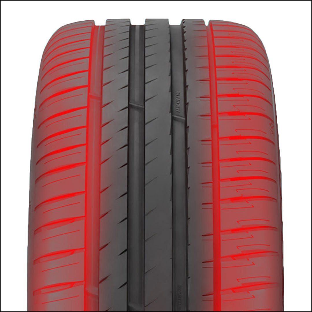

Равномерный износ по обоим краям
Несомненно, автомобиль должен служить вам, а не вы автомобилю, но служба эта должна полагаться на взаимоуважение: вы не превышаете разрешенную максимальную массу авто (указана в СТС), а машина без поломок везет вас и ваши грузы. Если багажник вмещает 12 мешков штукатурки, а на заднее сидение встают шлакоблоки и машина едет, это не значит, что запас ее выносливости по документам сильно занижен, — от такой нагрузки страдают все элементы подвески, кузов и, конечно, шины.
Шины с нормальным давлением при перегрузке авто деформируются сильнее, словно приспущенные. А повышенная деформация приводит, как было сказано в предыдущем разделе, к истиранию протектора — но на этот раз в плечевых зонах протектора, то есть по краям: центр шины проминается внутрь колеса, а основная нагрузка ложится на боковые части. Повысите давление, чтобы компенсировать деформацию, — можете лишиться шины при проезде выбоины. Пониженное давление или превышение нагрузки, помимо этого, приводит к увеличению расхода топлива.
Такой износ хоть и выглядит не настолько драматично, но значительно ухудшает устойчивость авто в поворотах.

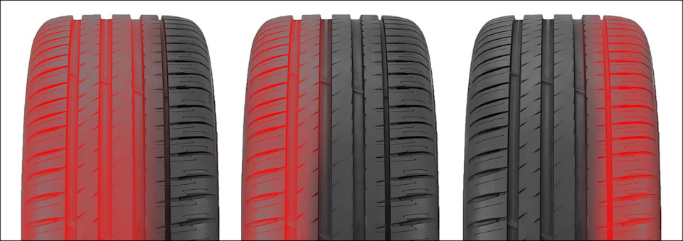

Равномерный износ по внутреннему или внешнему краю
Немало автомобилистов пренебрегают процедурой настройки развала-схождения колес. Хорошо, если механик в сервисе сможет уговорить вас на установку сход-развала после работ на подвеске. Но проверять положение колес друг относительно друга не помешает не только после покупки новых дисков и шин, но и просто для профилактики, ведь ходовая часть автомобиля со временем изнашивается, положение колес нарушается, а в итоге страдает управляемость и особенно протектор шин.
На всякий случай напомним, что развал колеса — это его положение относительно вертикали. Когда верхние точки колес направлены в стороны от автомобиля, это называется положительным развалом. Когда верхние точки смотрят внутрь корпуса машины, это отрицательный развал. При отклонении развала от нормальных значений меняется нагрузка на шину — она распределяется либо на ее внешнюю часть (положительный развал), либо на внутреннюю (отрицательный развал). Соответственно, протектор начинает стираться не равномерно по всей площади, а лишь по краям шины. При проблемах с расхождение колес износ протектора становится еще более ярко выраженным.

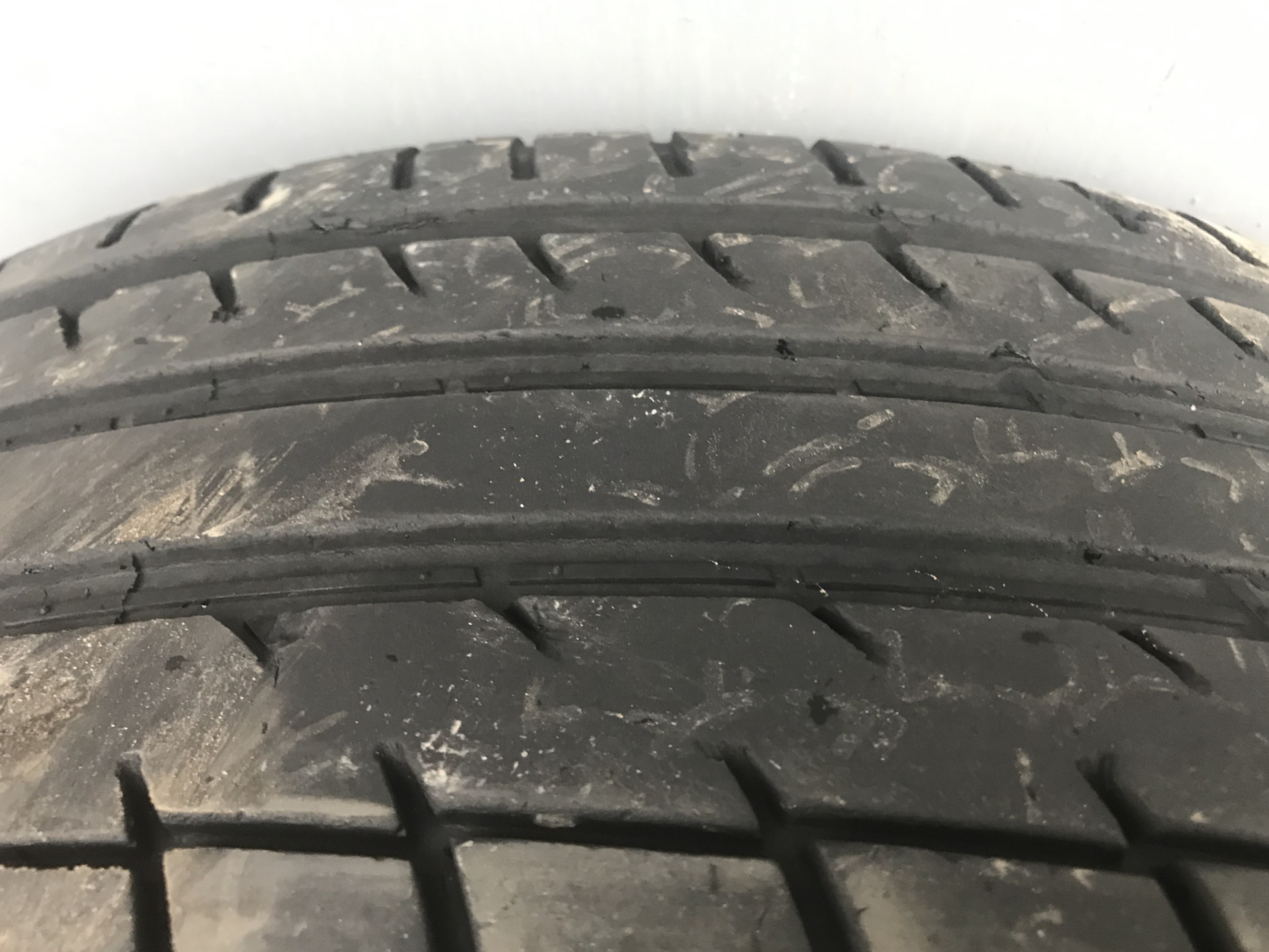

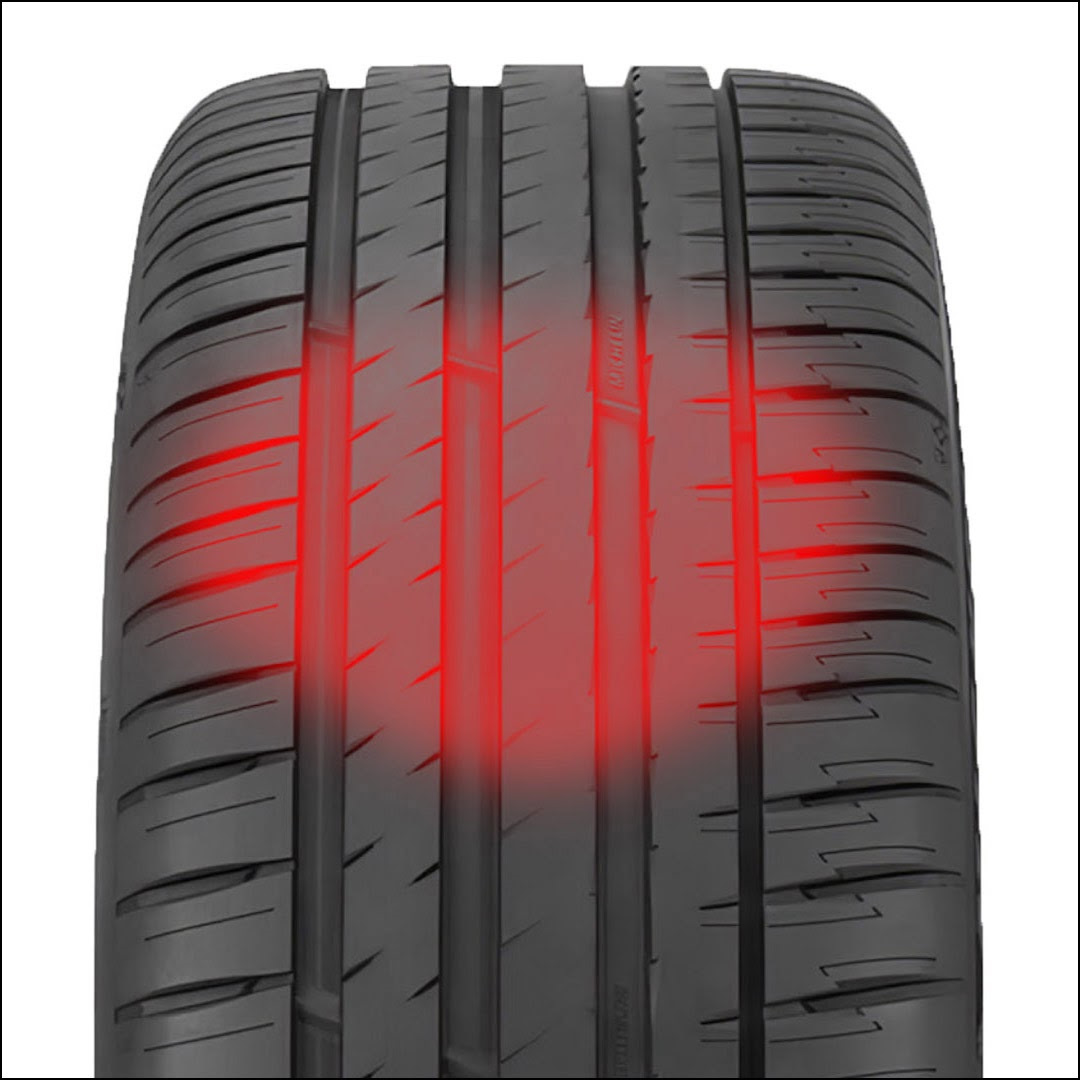

Неравномерный износ пятнами
Если вы любите быструю езду с резкими торможениям, а на автомобиле нет ABS (или вы ее отключаете), то пятна износа протектора на шине станут постоянным спутником вашей машины — при полной блокировке вместо трения качения между шиной и асфальтом возникает трение скольжения, которое катастрофически быстро стирает резину. Всего один ночной дрифт со свистом колес оставит на шинах хорошо различимые протертости. О комфортной езде и качественном торможении с такими колесами можно будет забыть.
Гораздо хуже, если ваш автомобиль оснащен современными средствами защиты от блокировки и пробуксовки колес, а на одной или даже нескольких шинах всё равно явно различимы пятна износа. В этом случае с большой вероятностью замены требует ступичный подшипник — в определенном положении колесо вращается с чуть большим усилием (проще говоря, заедает), что создает повышенное трение с дорогой и влечет ускоренное стирание протектора только в одной точке.
Если вы недавно попадали в большую выбоину или не заметили «лежачего полицейского», возможно, нарушилась балансировка колеса. Проверьте его на шиномонтаже. Возможно, будет достаточно заново провести балансировку, но в некоторых случаях потребуется ремонт диска (если он штампованный) или его замена (если диск литой).
В редких случаях причиной появления отдельных пятен на протектора становится неправильное хранение шин. Признайтесь, ваши шины дожидаются следующего сезона, будучи сложенными плашмя одна на другую в стопку из четырех шин? «Мишлен» и другие производители постоянно напоминают о том, что шины без дисков нужно хранить в вертикальном положении, в идеале на специальных стойках, но автомобилисты и даже сервисы по старой памяти продолжают складывать шины друг на друга. Спустя месяцы такого хранения шина деформируется, так как мягкие боковины просто не выдерживают давления. Искривление шины приводит к вибрации колеса и неравномерному износу.

Ой да ладно. Вот триангл с 30 тыщами. И ещё 20 отходит. 17 года выпуска если че.
3-4 мм там. ездить конечно можно еще тысяч 70. но это уже привет аквапланированию. 3 -4 мм. в поворотах в дождь зад сносит уже у меня — в затяжной в поворот в который вхожу на 90-100 приходилось тормозить до 50-60. быстрее — машину тупо сносит наружу

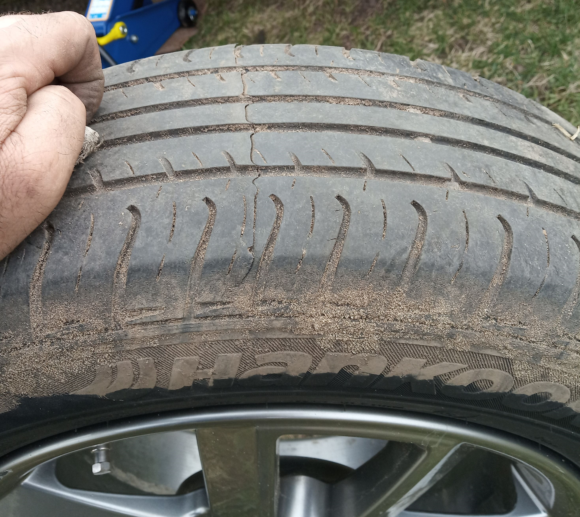

Сможете подсказать в чем причина таких трещин на покрышке. Давление нормальное 2.0-2.2, трещины на трех колесах, хранение зимой в гараже, всегда накачаны. Появились почти одновременно, резина штатная Hankook.
Год выпуска резины не забывайте смотреть
Приехал свояк из Москвы, говорит: руль подбивает и машину немного тянет. Дело было в межсезонье. Я и спрашиваю а ты переобулся? Он отвечает: да, шины почти новые, смотри какой протектор. А я ему говорю, смотри на год: 1995
Поменяли и перед зад и всё прошло.
На задней оси свежие стояли?)
Может тут не год виноват.
Да лет на десять свежее.
