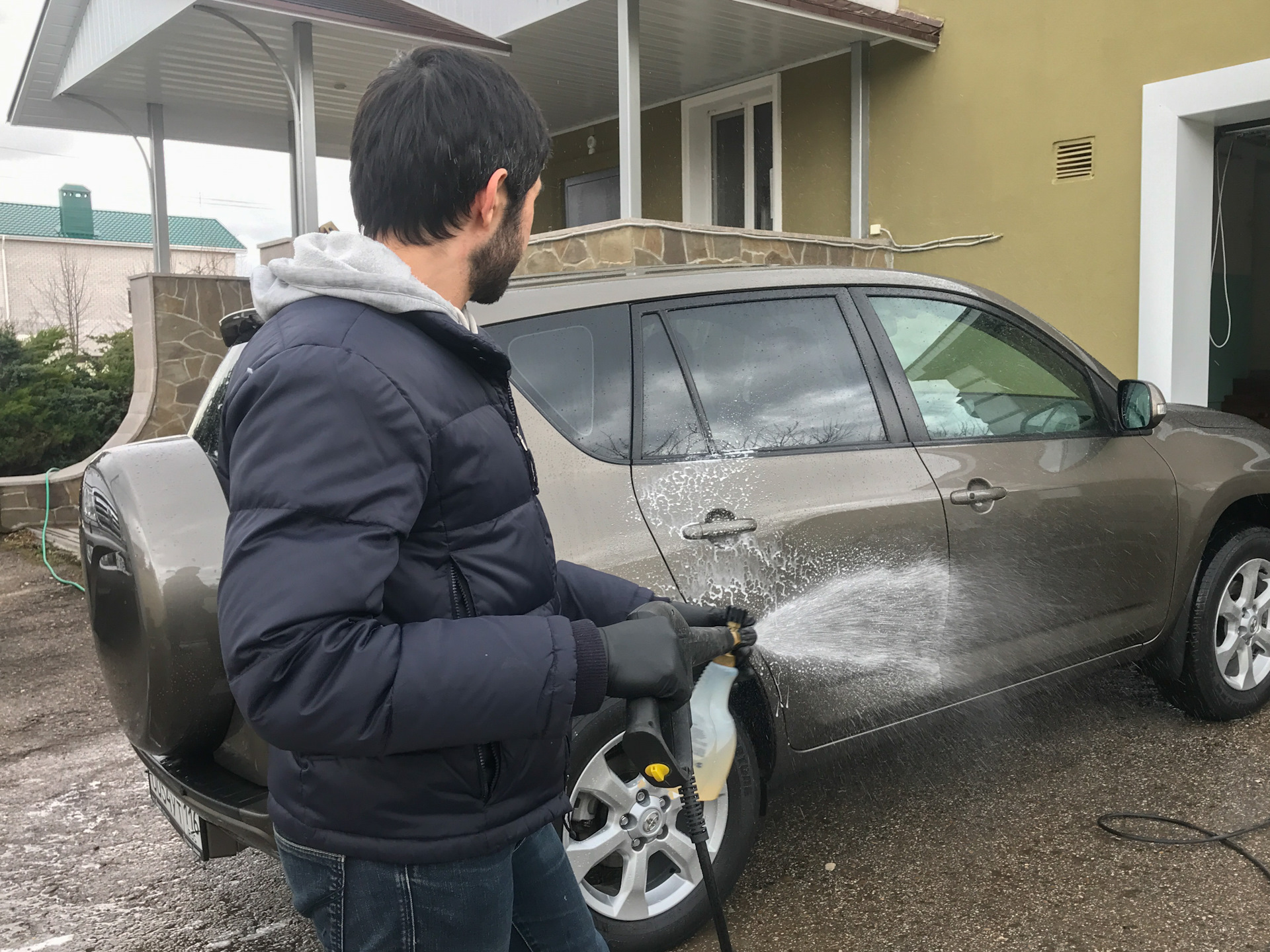

Первый способ: через пенокомплект
Если впервые наносишь жидкий воск, разводи литр состава. Советую использовать шприц 20-30 кубов. С ним легко измерить нужную дозировку и экономно расходовать воск. Набери шприцом 15-30 миллилитров воска, вылей в бутылку пенокомплекта и добавь литр воды (дозировка для Protector Wax Koch Chemie, если используешь другой воск, читай инструкцию на этикетке).
Подсоедини пенокомплект к аппарату высокого давления, включи его и нанеси раствор на кузов снизу вверх. После того, как закончишь, посмотри, сколько раствора осталось в бутылке. Так ты поймешь, сколько нужно состава для твоей машины. Например, на мой RAV4 хватает пол-литра.

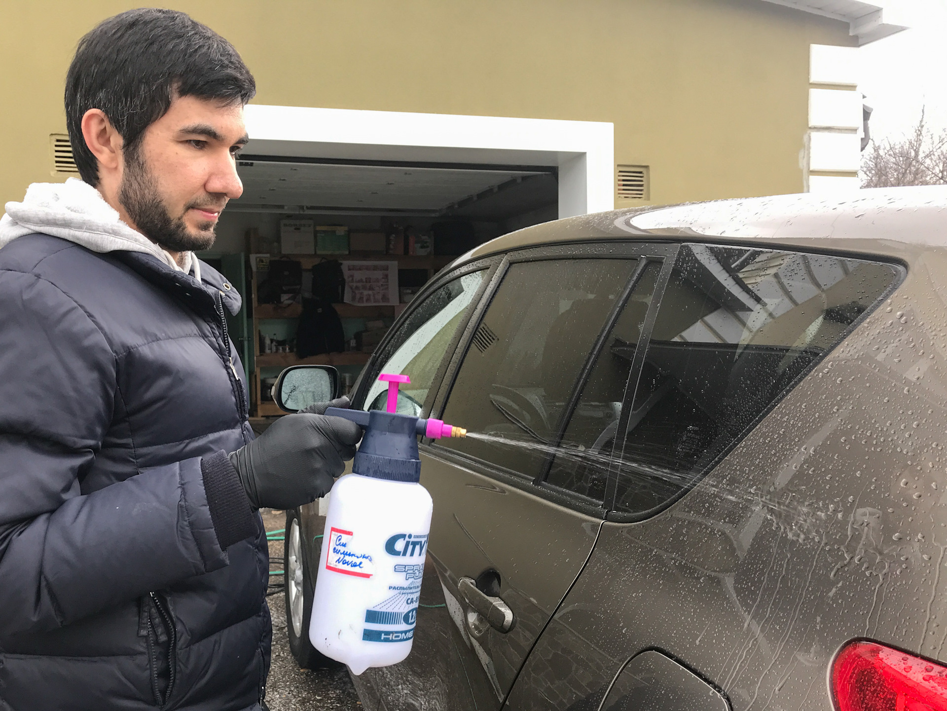

Второй способ: через опрыскиватель
Налей литр воды в опрыскиватель и добавь 5-10 миллилитров воска (дозировка для Protector Wax Koch Chemie, если используешь другой воск, читай инструкцию на этикетке). Встряхни баллон, чтобы раствор как следует перемешался.
Покрути сопло на носике опрыскивателя. Поставь максимально возможное распыление. Состав должен выходить не струей как на нижнем фото (мой опрыскиватель неисправен), а «облаком», то есть распыляться максимально мелкими каплями по максимально большому участку кузова.
При помощи насоса (верхняя часть опрыскивателя) создай давление внутри баллона, чтобы состав распылялся быстро и легко. Наноси раствор на автомобиль снизу вверх, чтобы жидкий воск дольше контактировал с кузовом, а не стекал с него сразу. Не бойся попасть на стекла. Воск работает как антидождь и тоже отталкивает грязь и воду.
Шаг 2. Смой жидкий воск водой
Подожди пару минут и смывай раствор аппаратом высокого давления. Смысл в том, чтобы убрать лишний воск, а не смыть его полностью. То есть не нужно смывать воск как шампунь при первой фазе мойки. Достаточно просто слегка сполоснуть машину. Уже на этом этапе можно увидеть гидрофобный эффект воска — вода будет собираться в капли и быстро скатываться с поверхности автомобиля.
