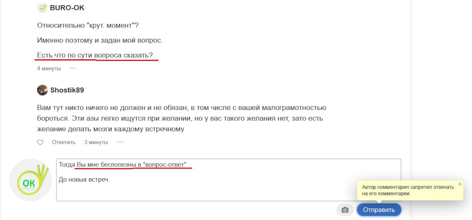

Относительно "крут. момент"?
Именно поэтому и задан мой вопрос.
Есть что по сути вопроса сказать?
ЗЫ
shostik89, улыбнули.
Мддааа… Хотелось бы тебя глупым назвать, но язык не поворачивается делать тебе комплименты. Тебе уже написали название этой детали автомобиля на английском, но до тебя не доходит. Я специально для тупорылых перевожу torque converter — гидротрансформатор, но дословно torque — крутящий момент, converter — конвертор, или говоря иначе тот кто изменяет (или то что изменяет).
