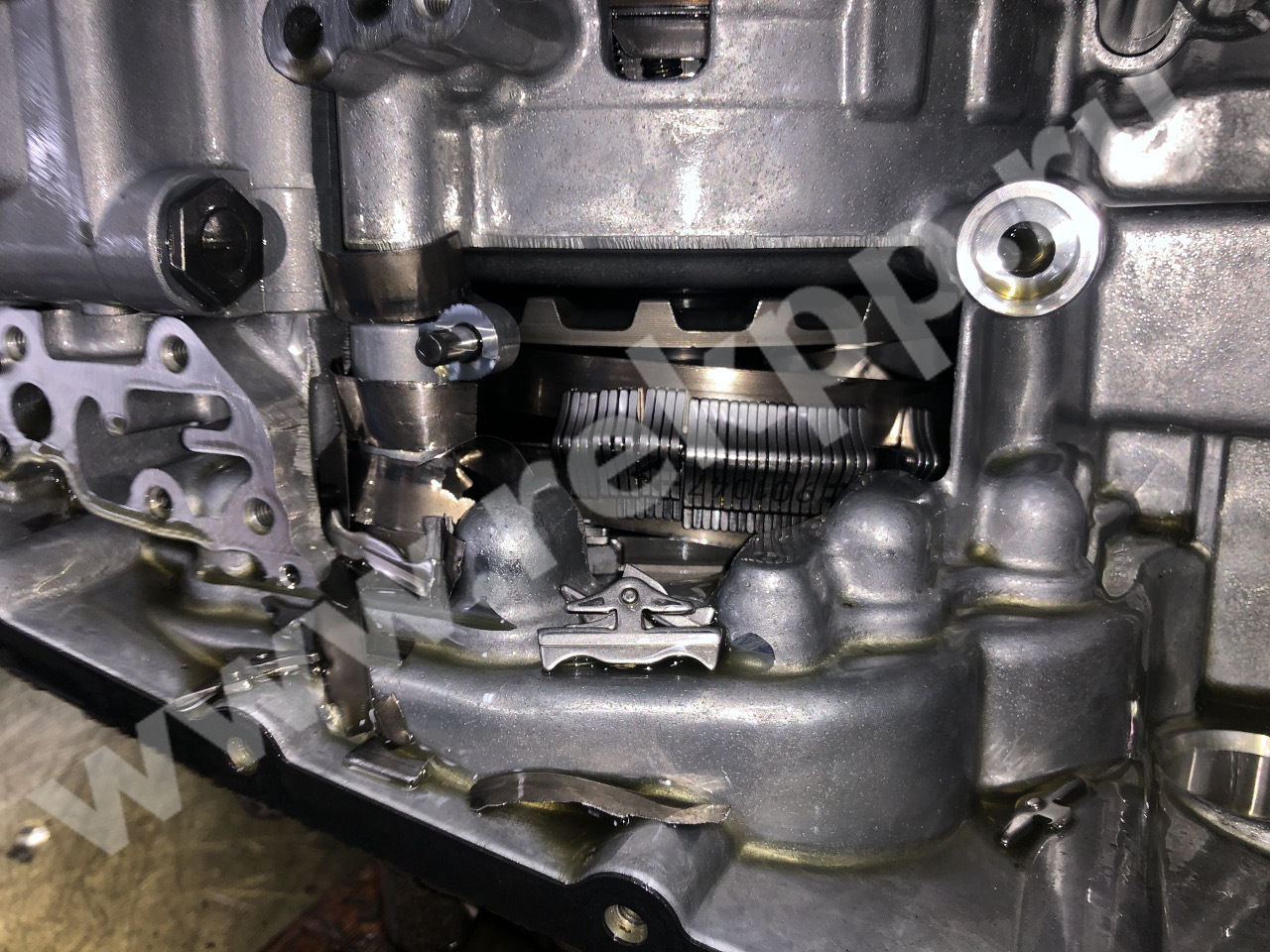

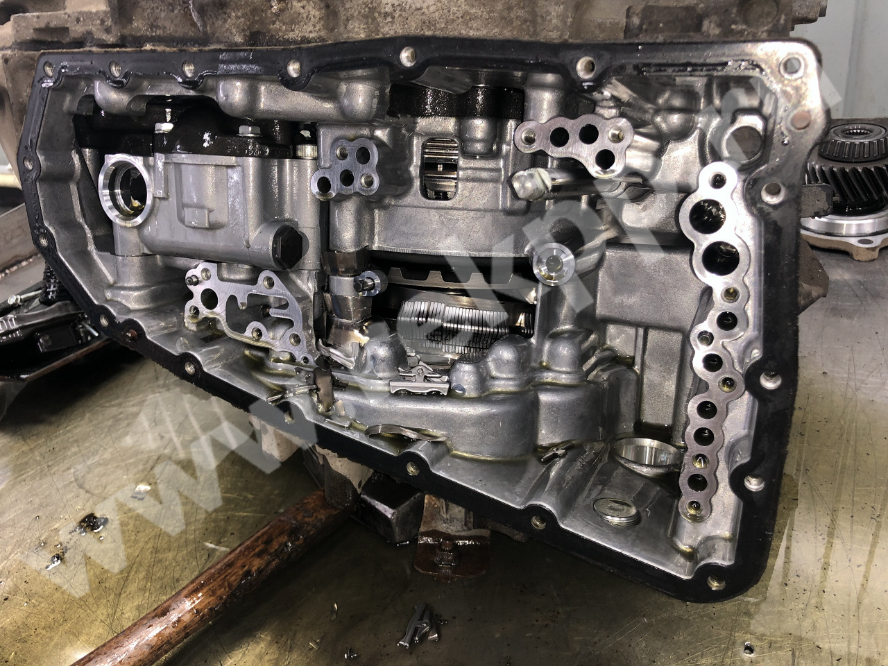

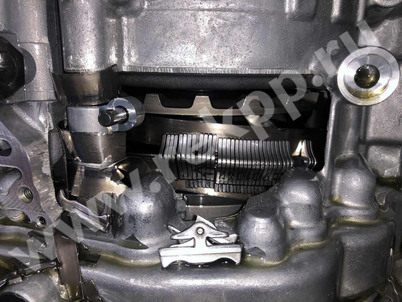

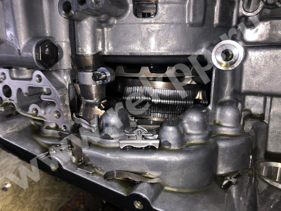

Делимся новым отчетом — ремонт вариатора Ниссан Х-Трейл. Напоминаю, о нашем спецпредложении отремонтировать вариатор "день в день", подробности читайте ЗДЕСЬ.
Автомобиль: Ниссан Х-Трейл 2.5л, 2008г.в., пробег — 148000км.
Модель вариатора: JF011E.
Причина обращения: автомобиль не едет ни вперед, ни назад. Ошибка P0746.
Как выяснилось позднее — оборвало ремень вариатора. Ремень был 47-й.
Более подробно о всех неисправностях вариатора JF011E смотрите на нашем видео.
Работа:
— Снятие вариатора, разбор, дефектовка, сбор, установка вариатора на автомобиль.
— Ремонт гидротрансформатора.
— Ремонт масляного насоса.
Запчасти: комплект прокладок и сальников, трансмиссионная жидкость NS-2, фильтр вариатора основой, фильтр тонкой очистки, комплект конусов б/у, ремень вариатора, подшипник дифференциала левый, комплект роликов для конусов, комплект втулок вариатора, комплект фрикционных дисков, гидроблок б/у.
Итоговая стоимость — 117700 руб. Гарантия 12 месяцев, без ограничения пробега!
