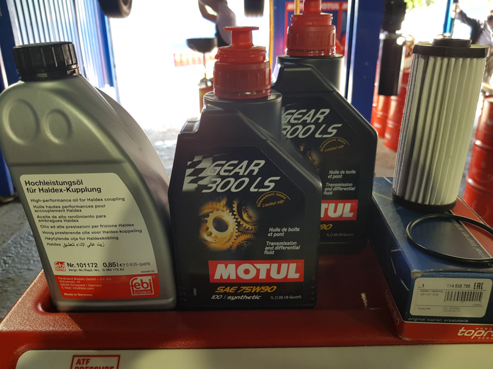

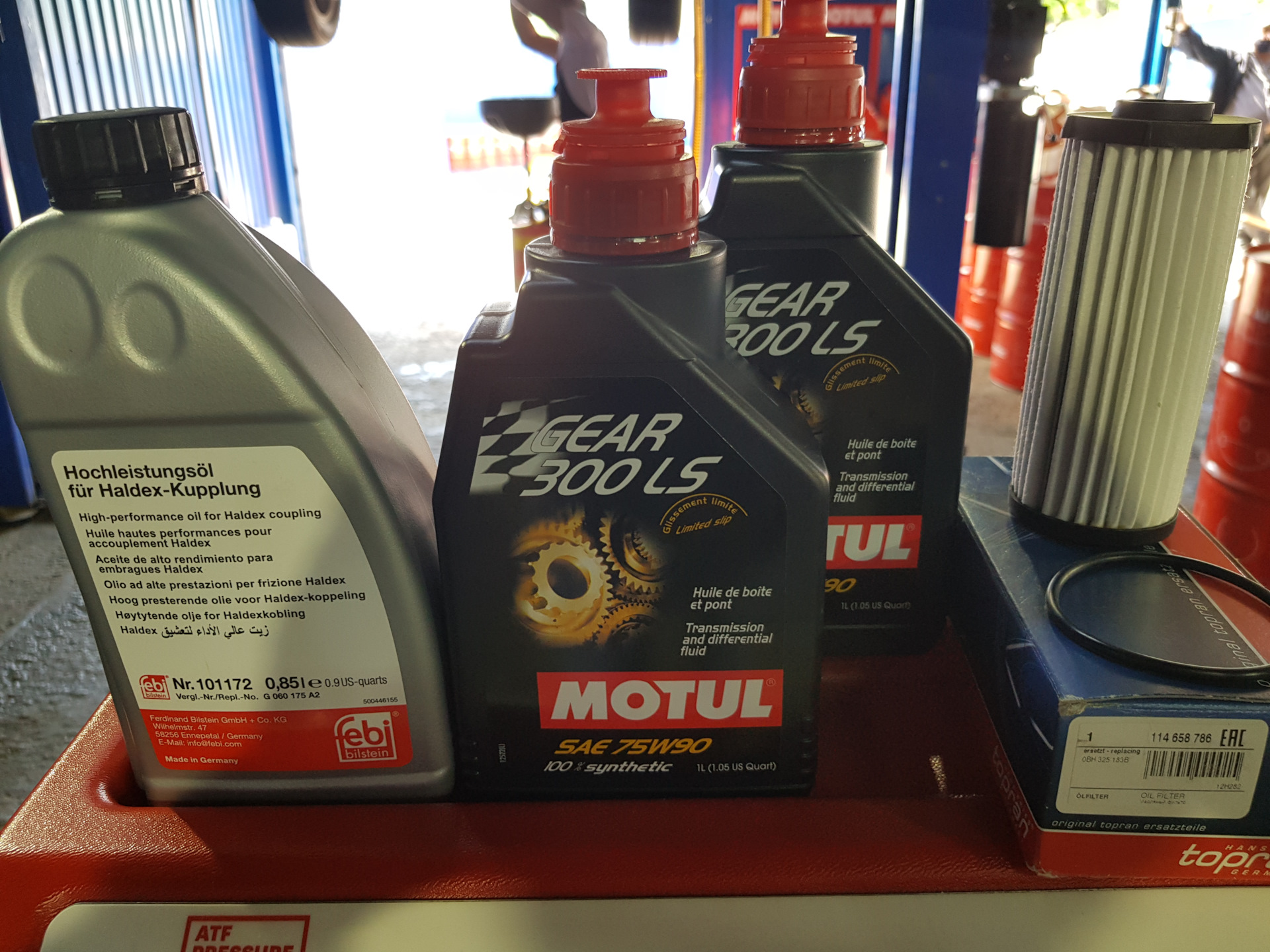

Объем масла 7л
Масло Motul Multi DCTF

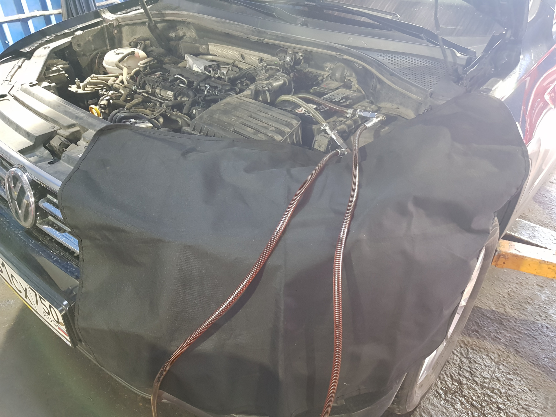

Фильтр DSG Hans Pries 114658786

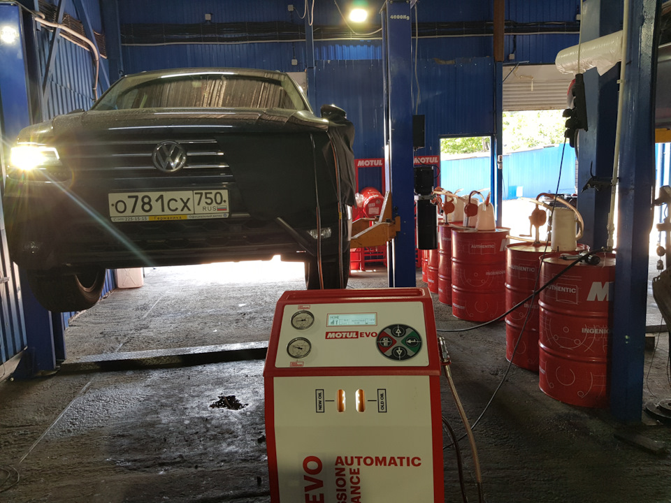

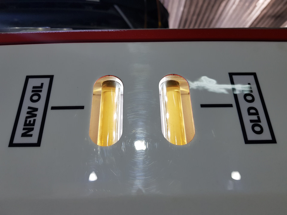

Установка для обслуживания автоматических трансмиссий «ATM 2» итальянской фирмы Spin, специально разработанная для компании MOTUL

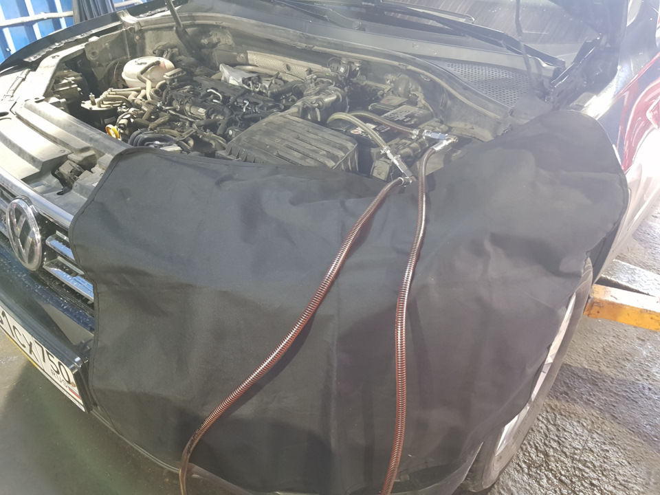

Подключаем к контурам охлаждения. Включаем режим промывки. Затем переключаем передачи с интервалом 5-7 секунд в режиме промывки на 10мин

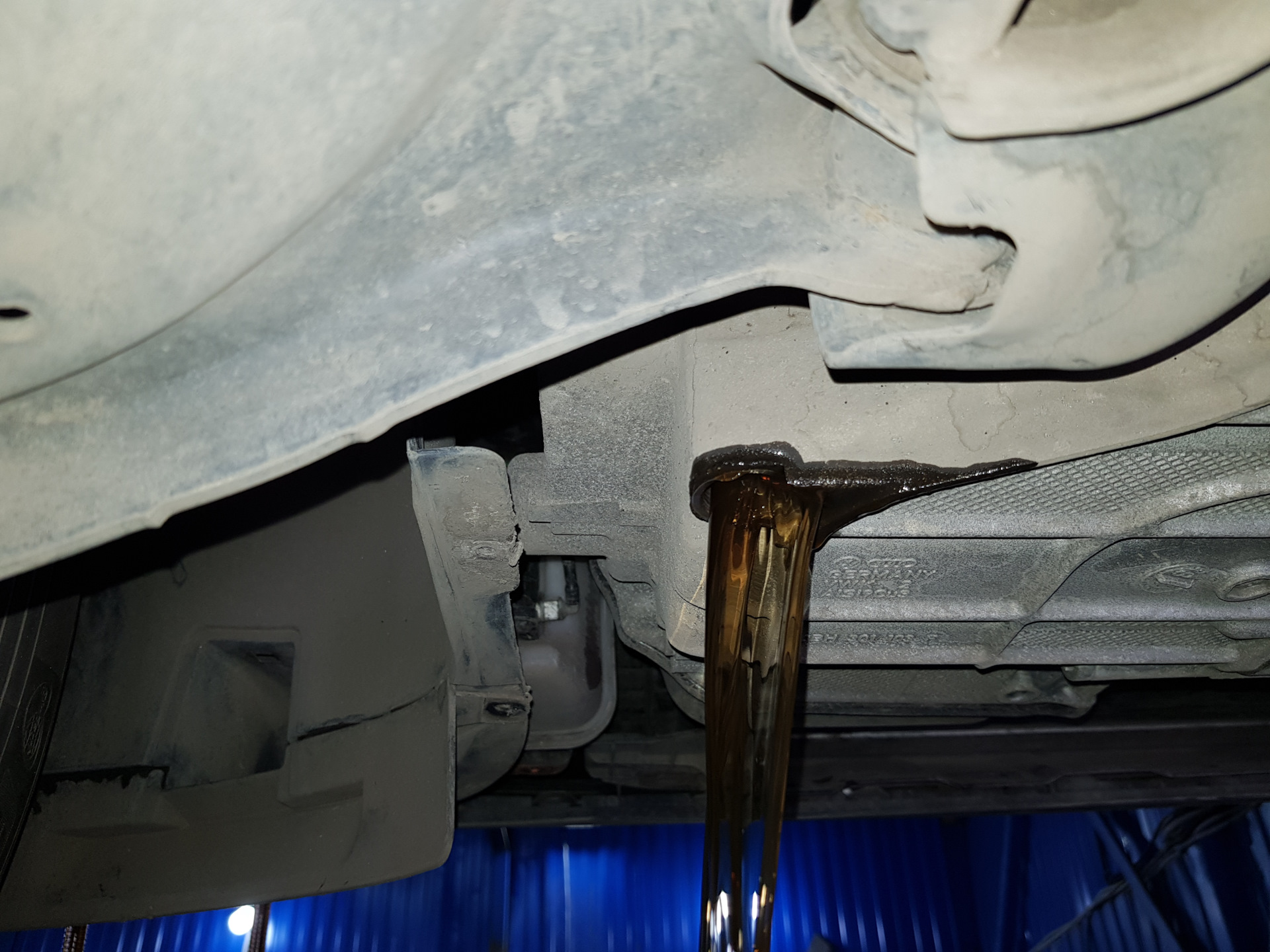

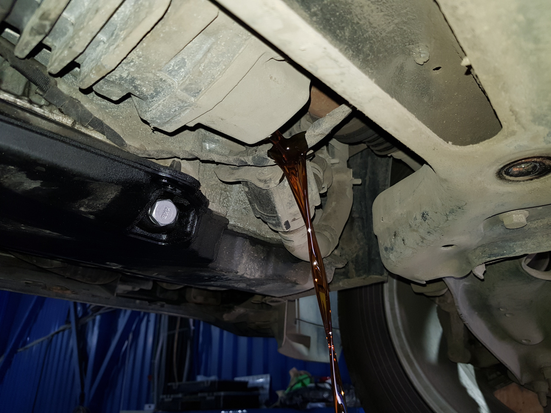

откачиваем старое масло, сливаем остаток

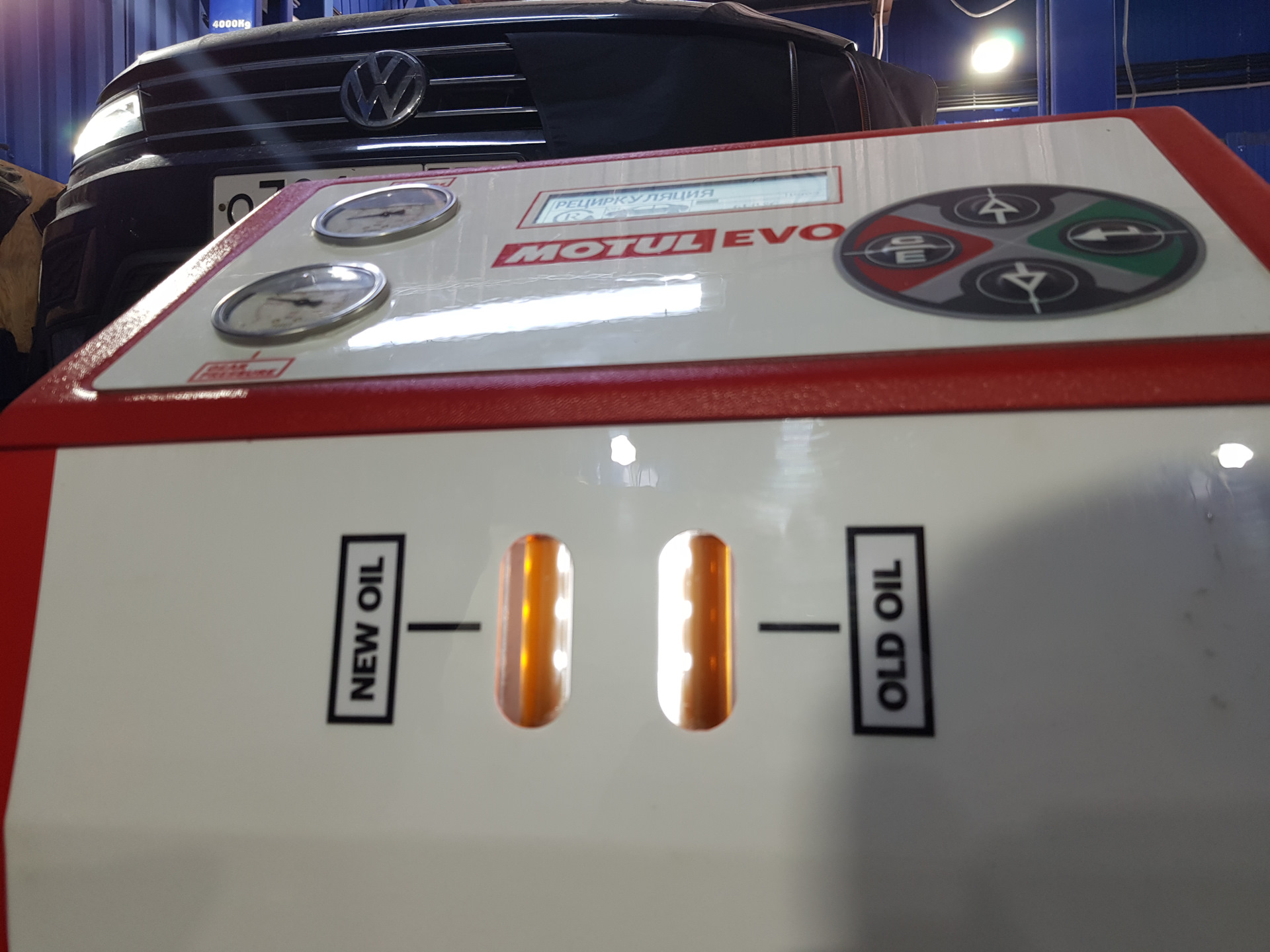

далее начинаем закачку нового масла.
Выставляем уровень при температуре 35°С и 45°С

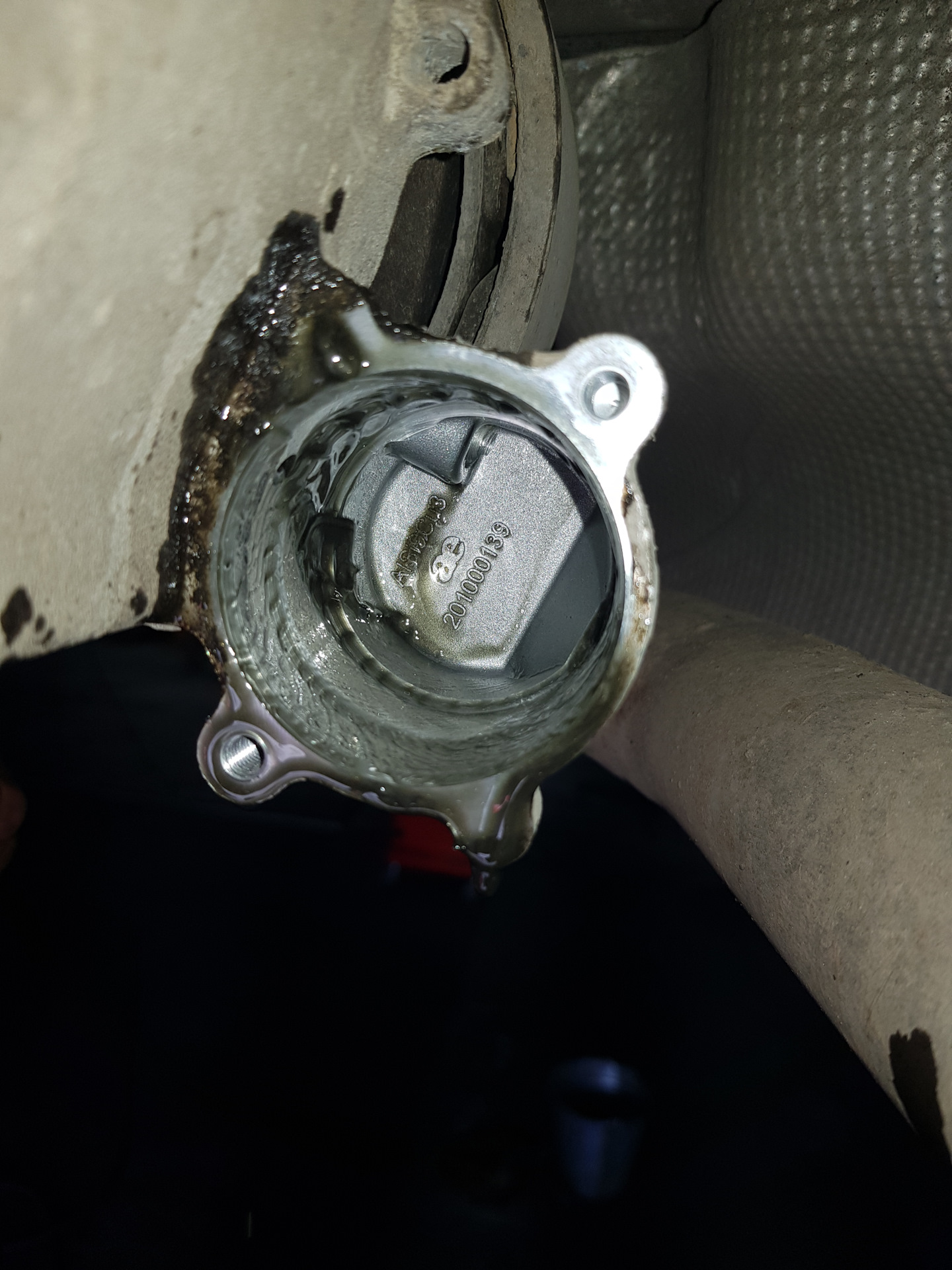

Далее передний и задний дифференциал, муфта Haldex.

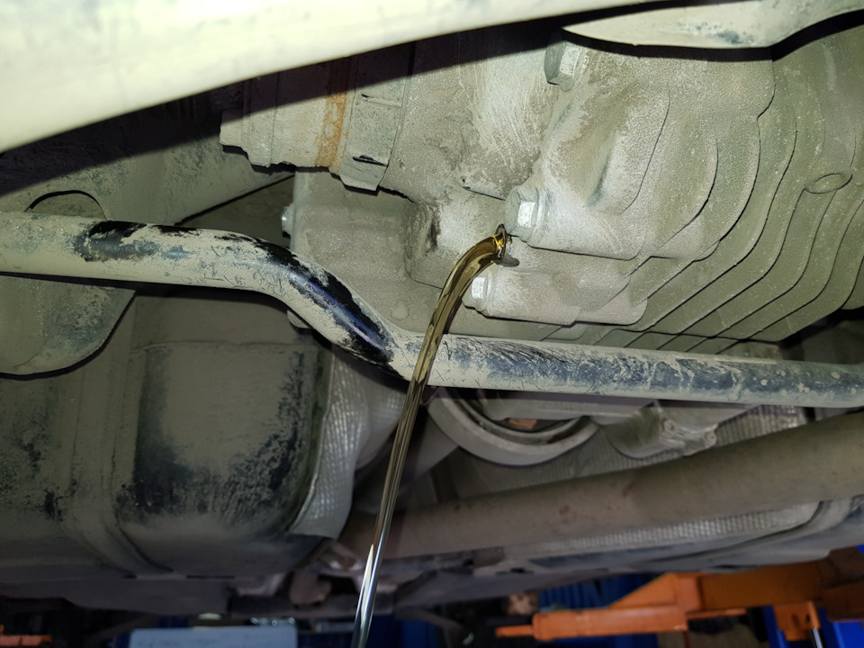

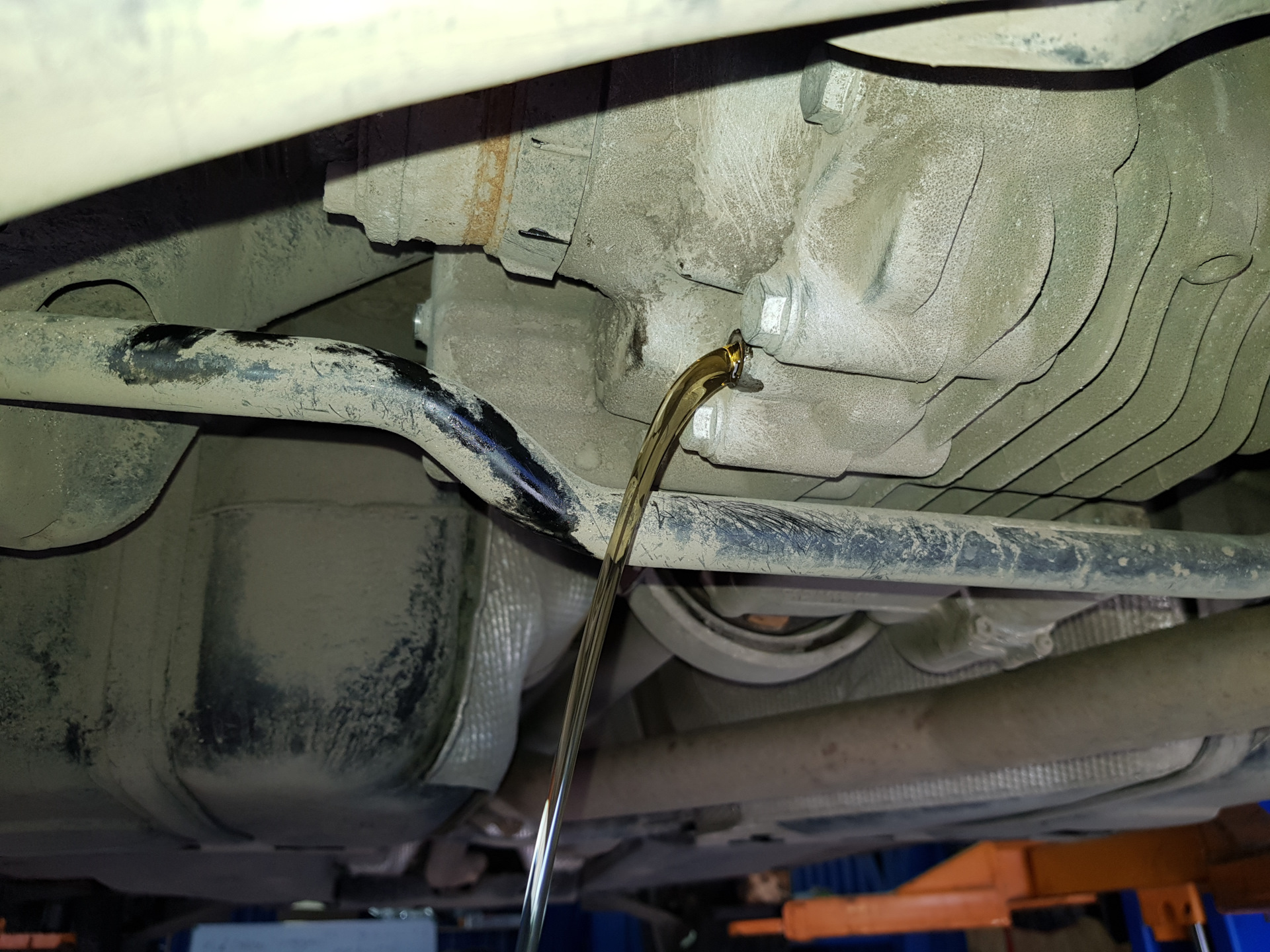

Передний дифференциал
объем 0.9л

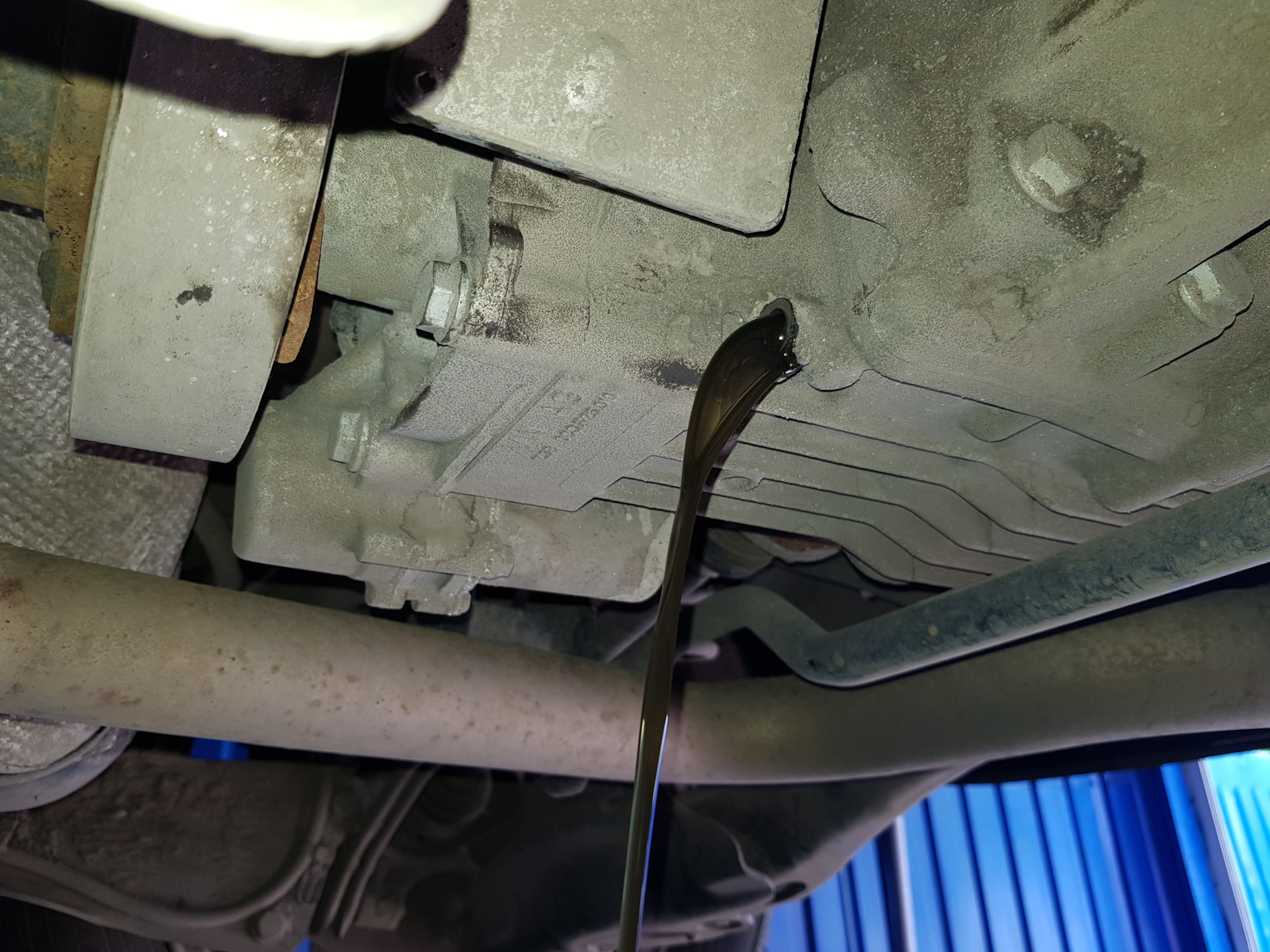

Задний дифференциал
объем 1.1л

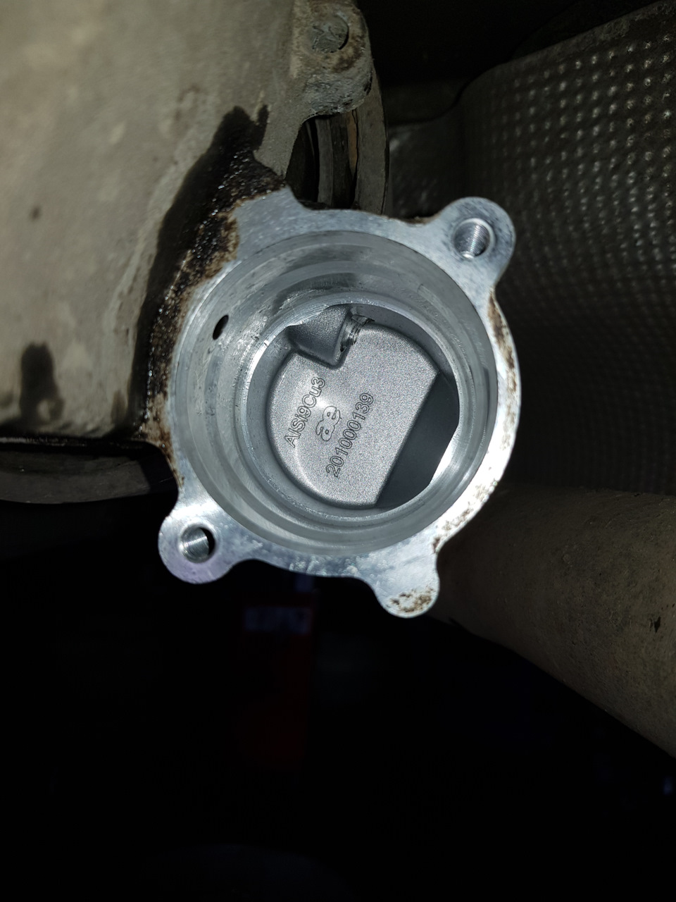

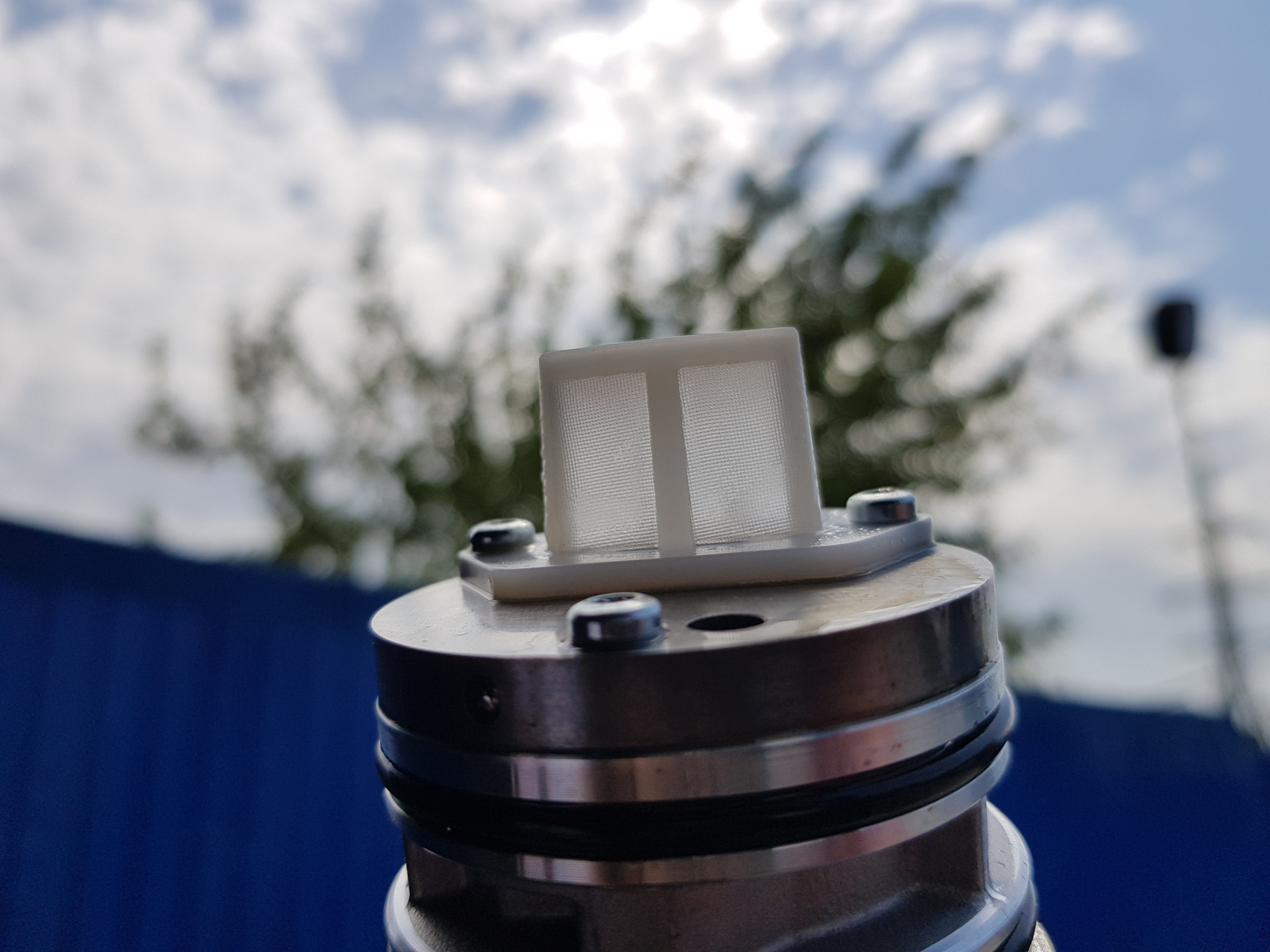

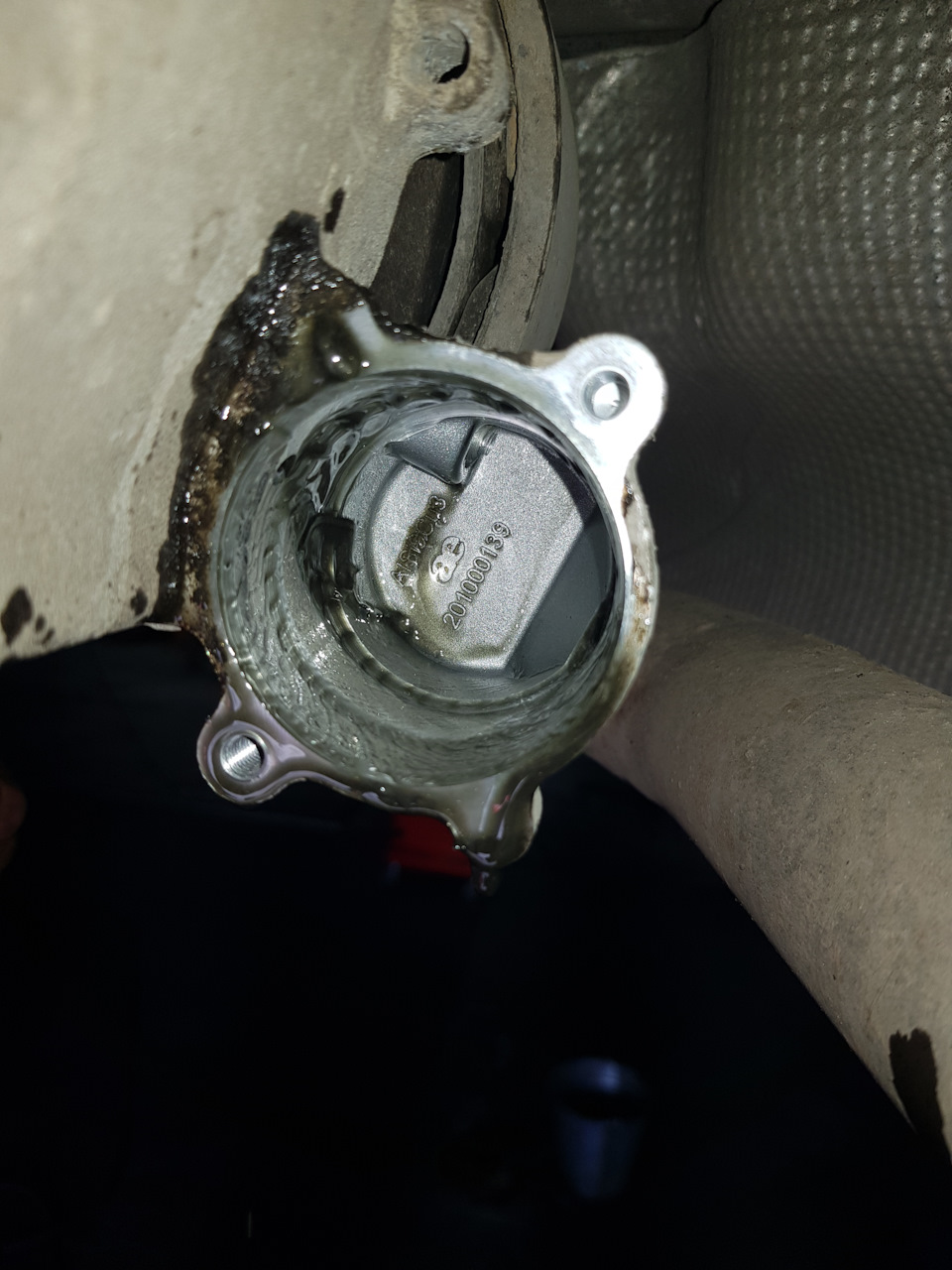

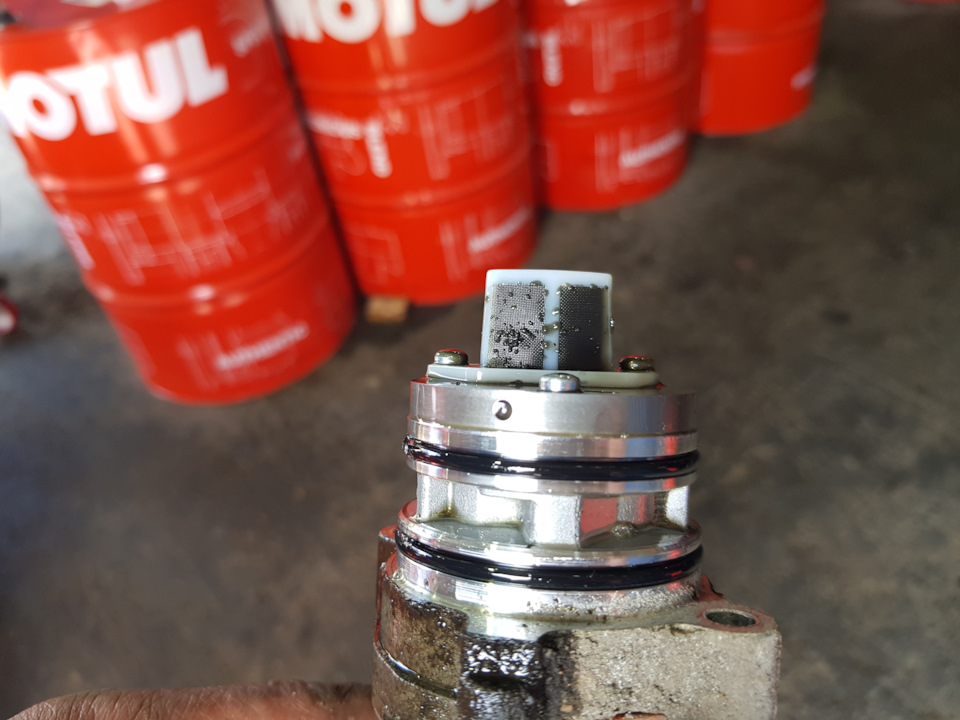

Муфта Haldex
объем 0.65л

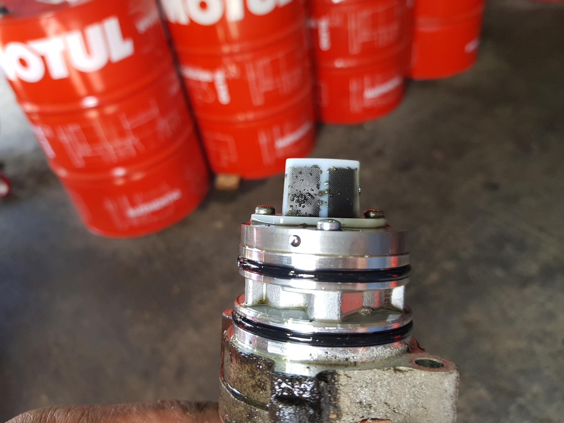

снимаем моторчик
чистим и собираем обратно
