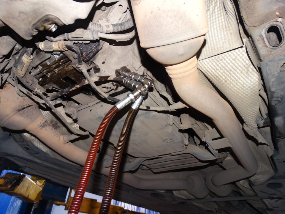

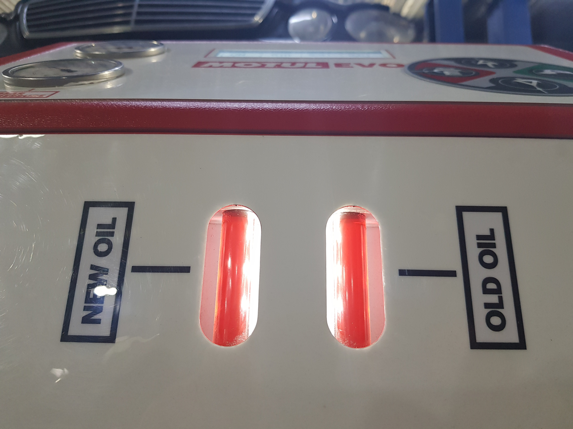

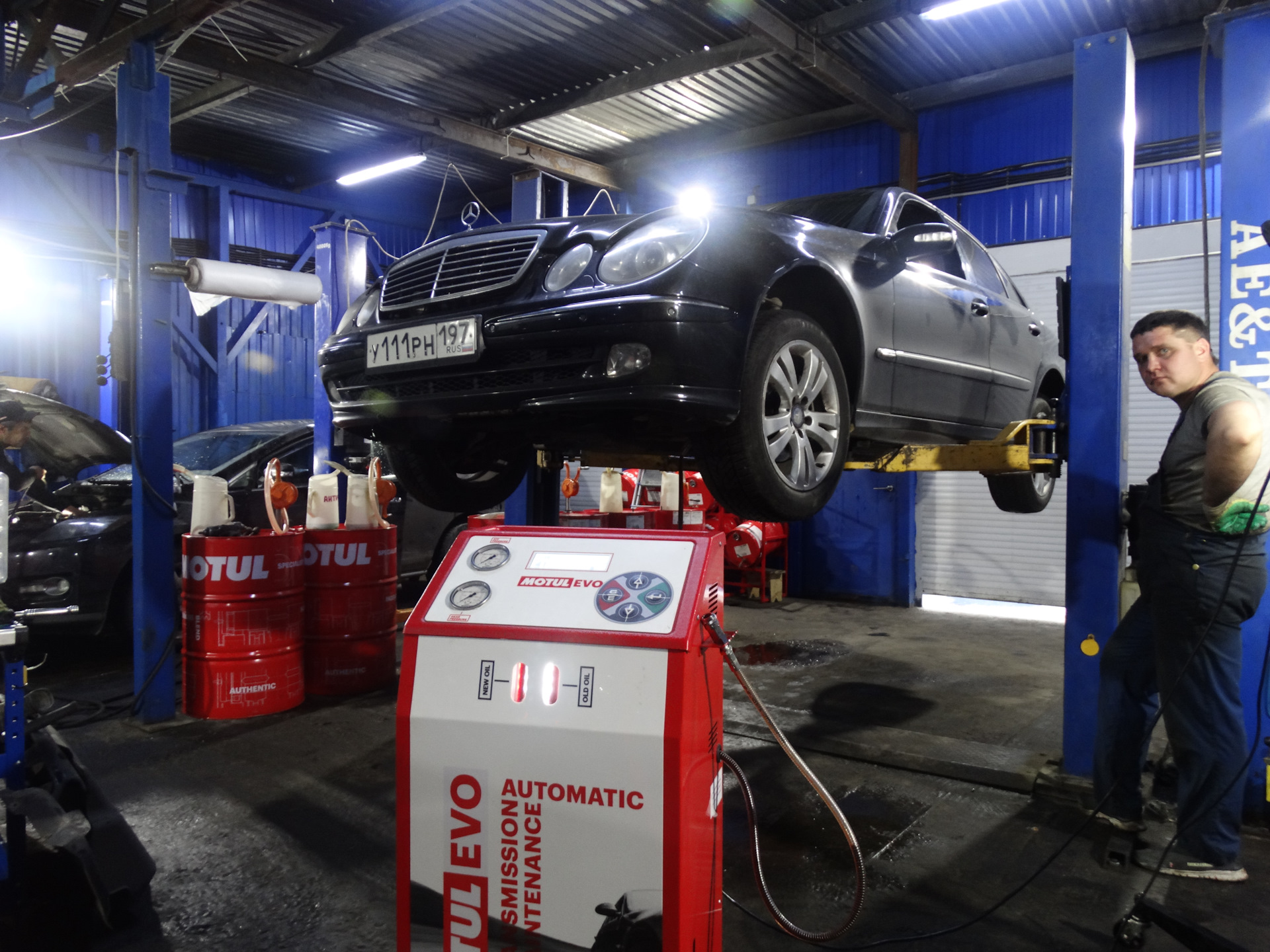

Установка для обслуживания автоматических трансмиссий «ATM 2» итальянской фирмы Spin, специально разработанная для компании MOTUL

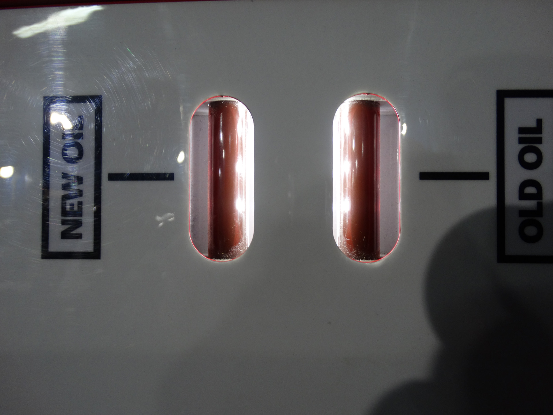

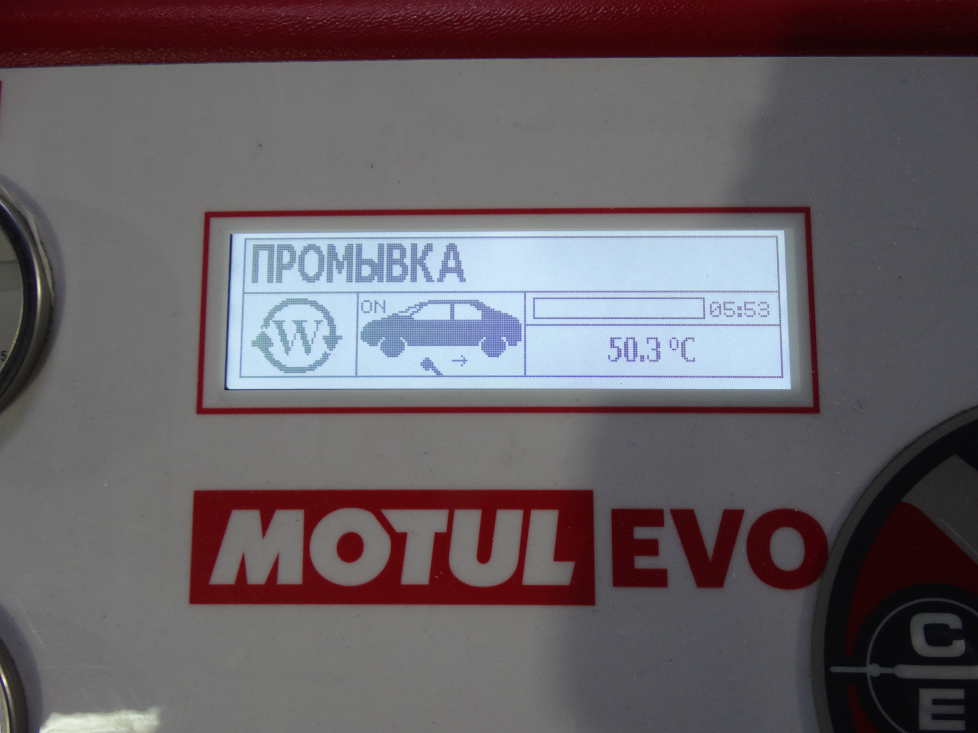

Подключаемся к контурам охлаждения, включаем режим промывки

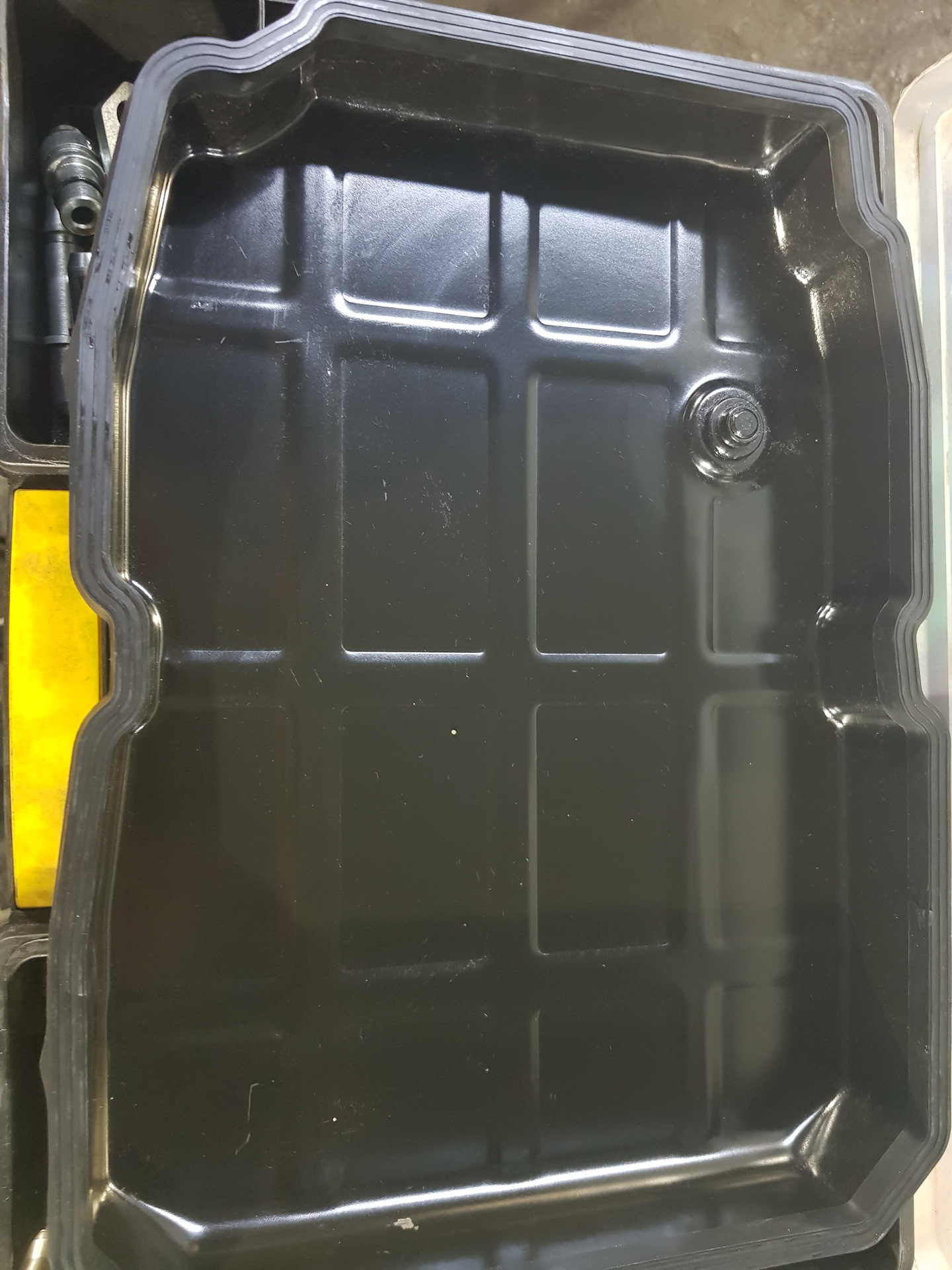

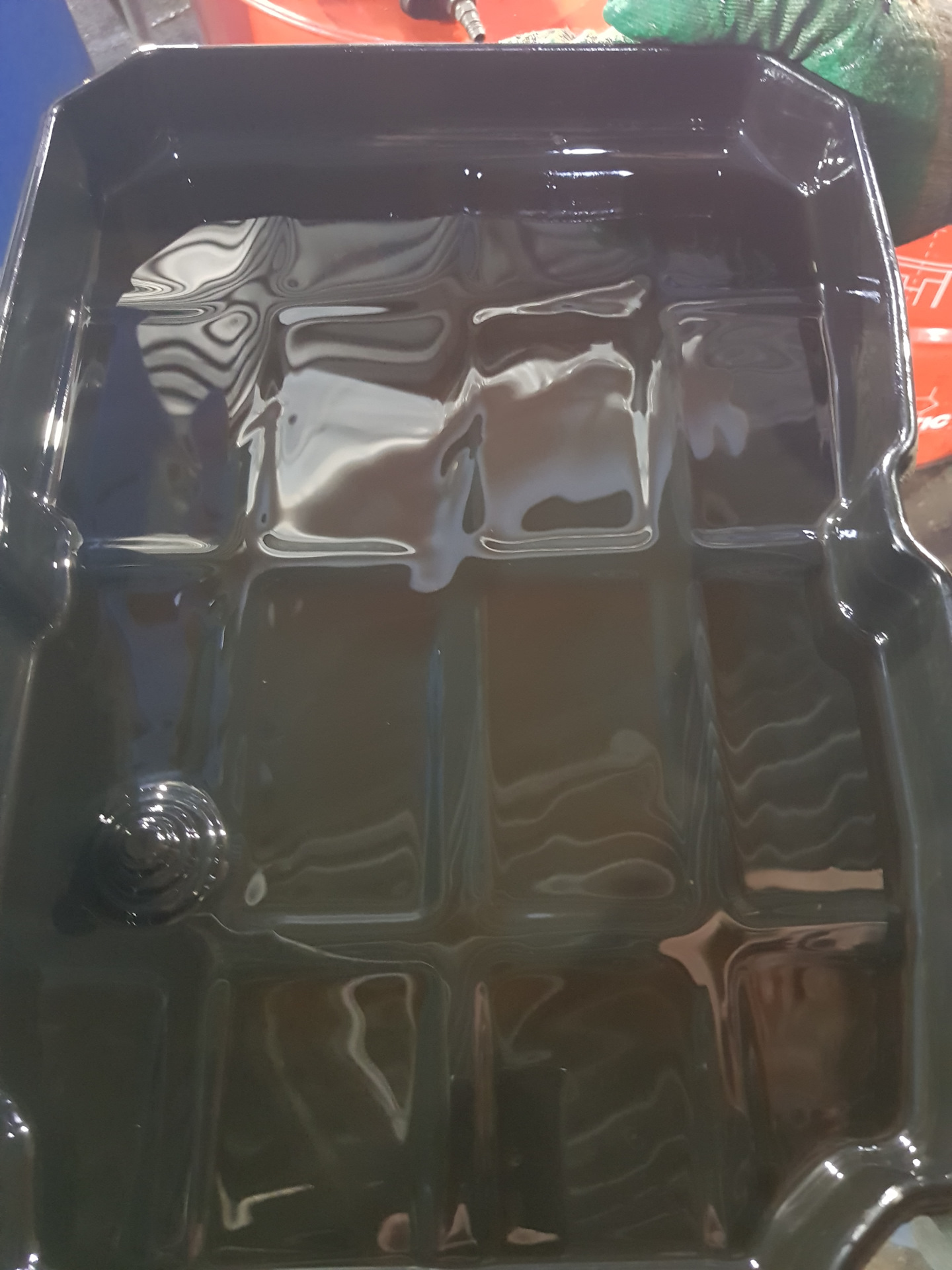

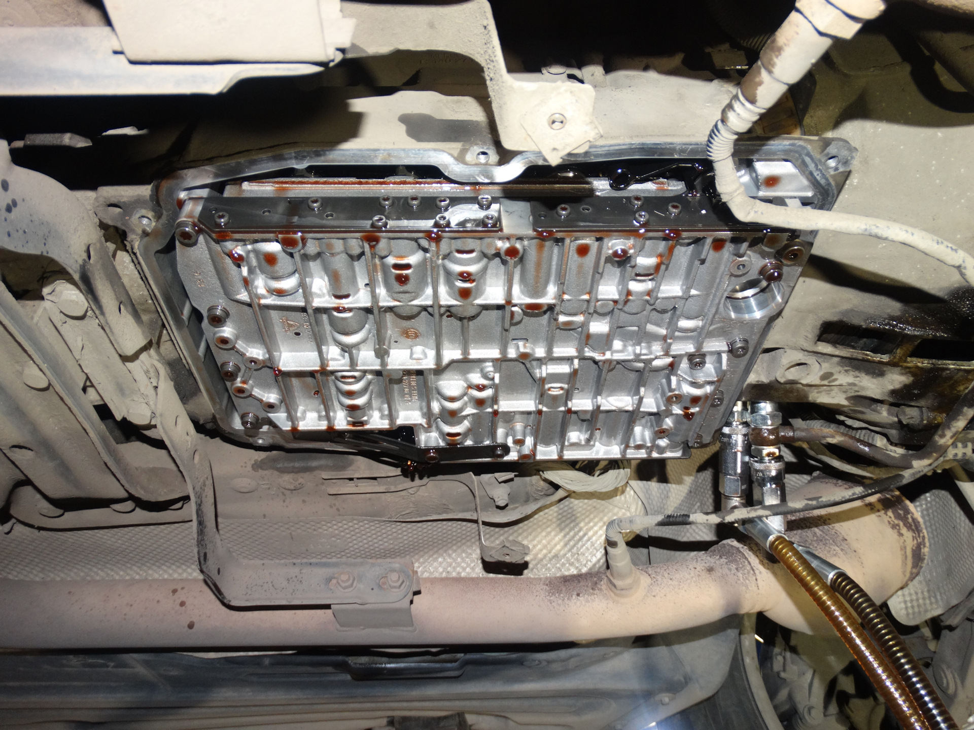

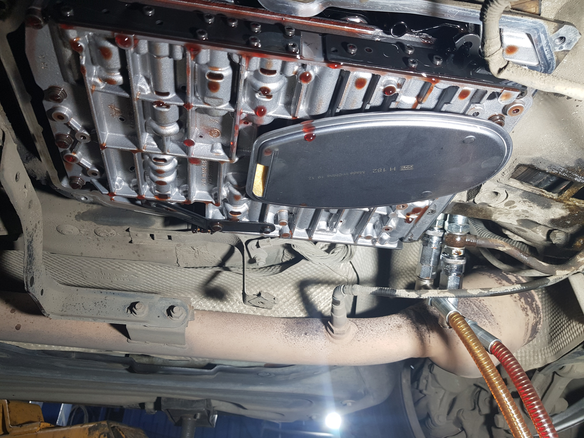

откачиваем старое масло, снимаем поддон и старый фильтр
чистим поддон, ставим новый фильтр с прокладкой
