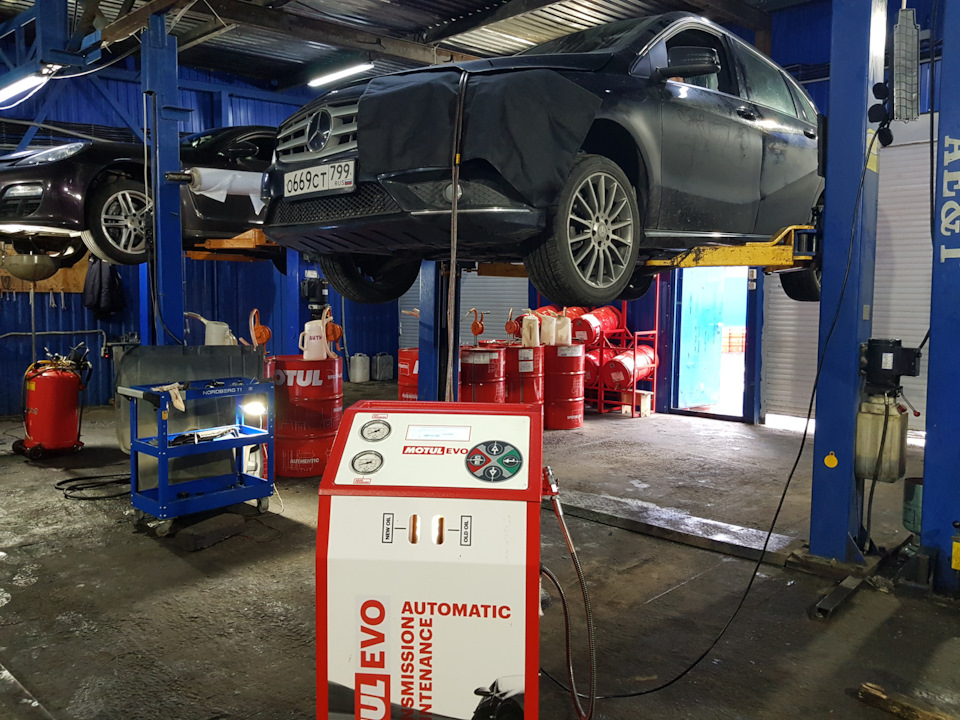

Очередной клиент с драйва redeye99
Mercedes Benz B180. 2014г.
DSG 7G-DCT 724.020
Полный объем 5л+1л на промывку.
Допуск MB 236.21 (Motul multi DCTF)
Пробег 90.400 км.
Первая замена масла в АКПП.
Установка для обслуживания автоматических трансмиссий «ATM 2» итальянской фирмы Spin, специально разработанная для компании MOTUL
Снимаем фильтр тонкой очистки. Подключаемся. Включаем режим промывки.
масло в ужасном состоянии. Но без запаха горелого.
далее откачиваем старое масло и сливаем остаток
далее снимаем поддон и фильтр грубой
чистим поддон, ставим новый фильтр грубой очистки
закручиваем поддон, начинаем закачку нового масла
далее меняем фильтр тонкой очистки
Также заменили ремень ГРМ с роликом, масло в ДВС, топливный фильтр и приводной ремень с роликом натяжителя. Натяжитель оставили свой.
Итого: 42565 руб
По времени: 1 день
