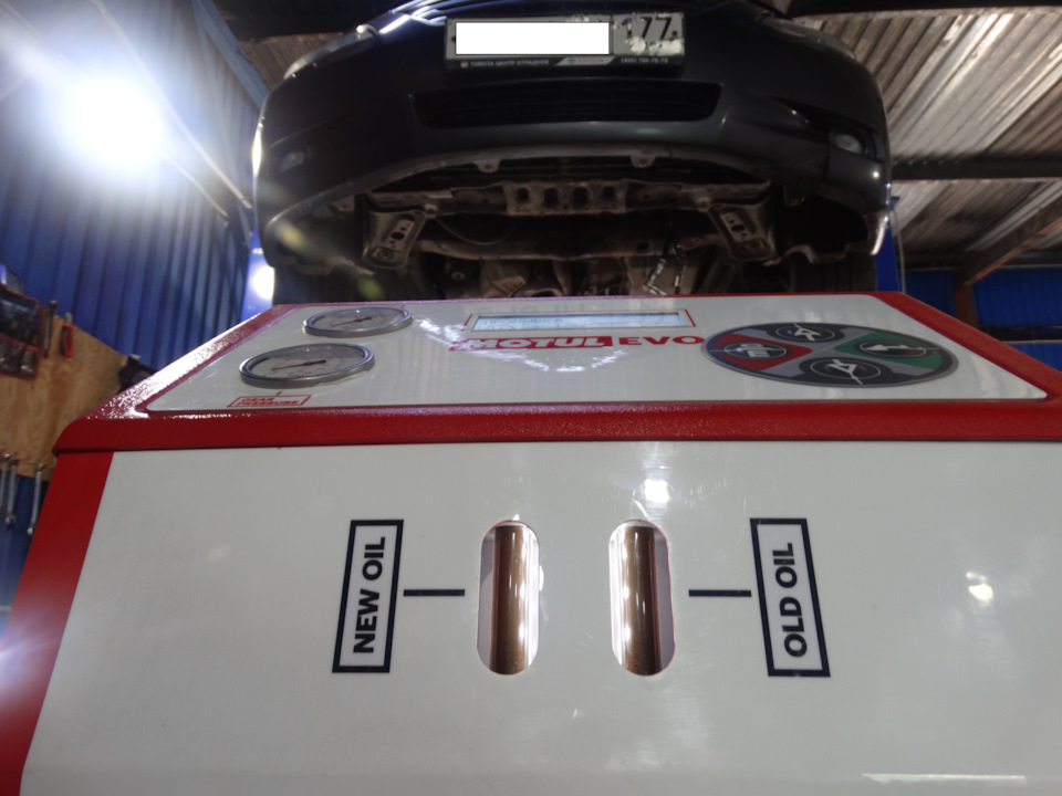

Установка для обслуживания автоматических трансмиссий «ATM 2» итальянской фирмы Spin, специально разработанная для компании MOTUL
Подключаем к контурам охлаждения. Включаем режим промывки. Затем переключаем передачи с интервалом 5-7 секунд в режиме промывки на 10мин.

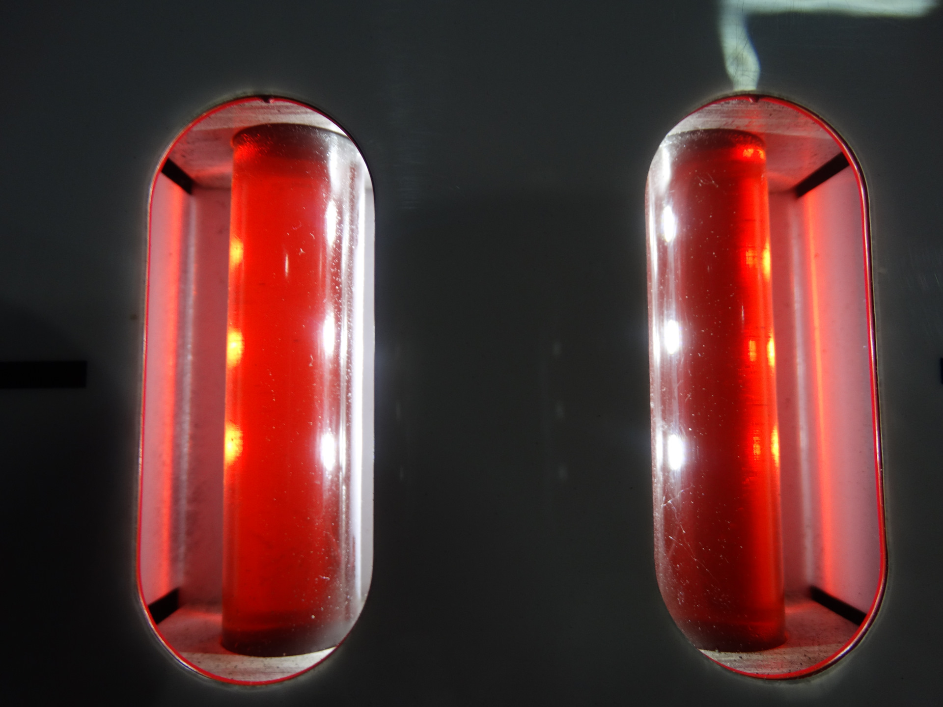

начинаем закачку нового масла
получаем результат. Новое масло в обоих контурах охлаждения

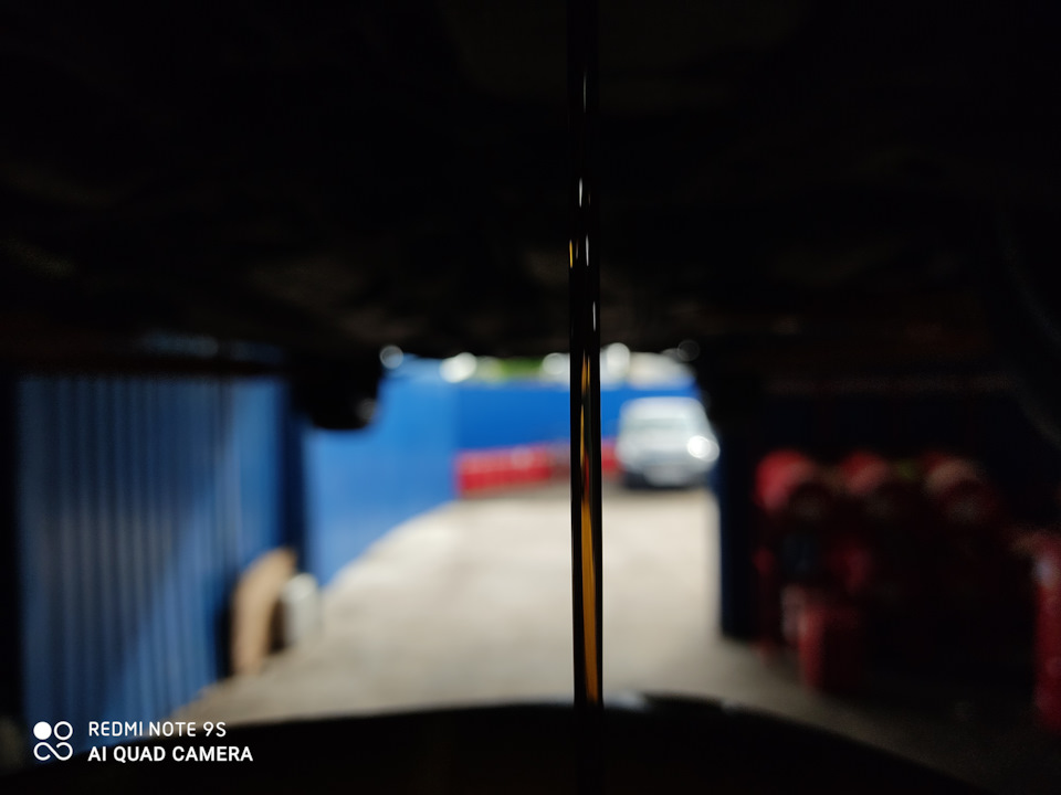

Выставляем уровень. Коробка чувствительна к правильному уровню масла, которое проверяется при 45°±5°
цвет масла до и после замены.

Небольшое дополнение. Цвет старой жидкости изначально не красный (!), а желто-зелёный. Это Liqui Moly ATF TOP TEC 1800. При сливе была прозрачной.
Была полная замена где-то на пробеге 70 000 km, затем 4 частичных с заменой фильтра.
