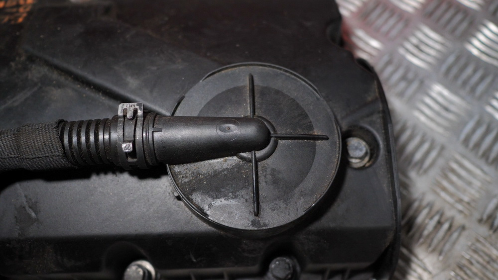

Какие проблемы возникают с мембраной системы ВКГ?
Мембрана системы вентиляции картерных газов используется для перекрытия канала отбора картерных газов при высоком разряжении во впускном коллекторе. Таким образом мембрана выполняет функцию защиты силового агрегата от попадания газов и масляных паров во впуск в больших объемах.
Мембрана со временем покрывается слоем сажи и масла, из-за чего канал отвода газов закупорен. Это приводит к расту давления газов в картере, и масло выдавливается из-за различных уплотнений. Обратить внимание на эту проблему сложно, так как рост давления может быть связан с высокой нагрузкой на двигатель.
Проблема устраняется следующим образом:
• вскрывается крышка мембраны;
• чистится мембрана или устанавливается новая.
Рекомендуется просверлить в ней небольшую дырочку (1-2 мм): так с меньшей вероятностью возникнет закупоривание.
