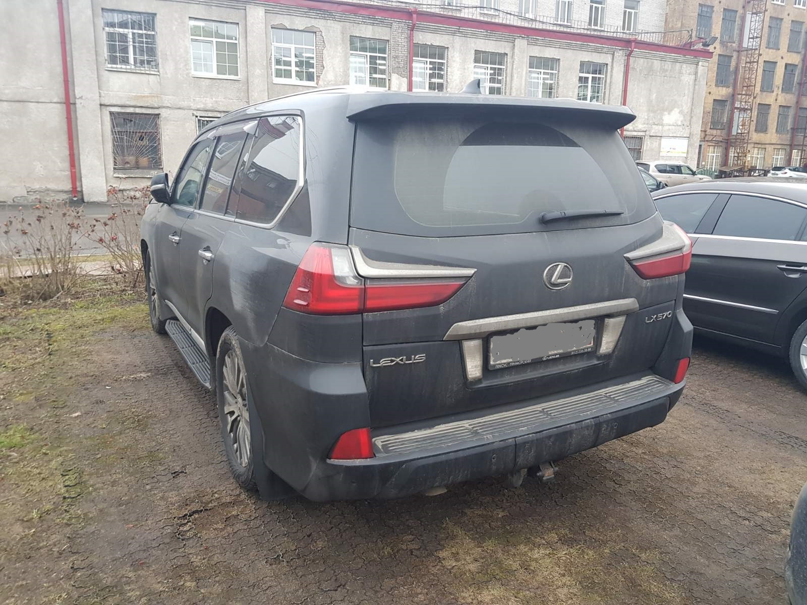

Автомобиль клиента Lexus LX 570 2015 года 5.7 бензин
Аккумулятор находится под капотом со стороны водителя ближе к бамперу
На авто ещё установлена штатная батарея на 80ач с обратной полярностью 655А пусковой ток, с габаритами 306х175х225 мм.

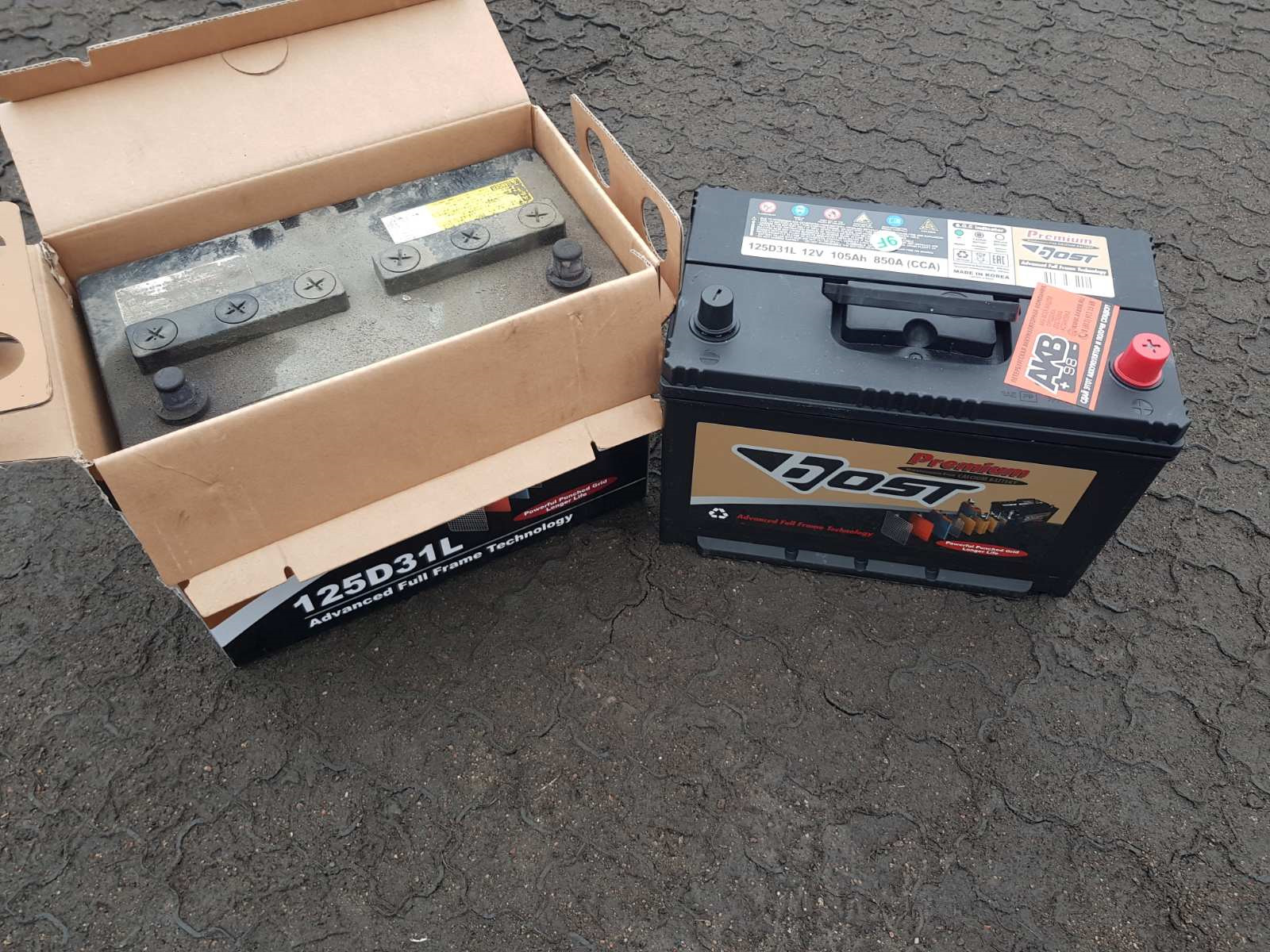

Для демонтажа старого аккумулятора нам потребуется : ключи на 10 и на 12, а также трещотка с головкой на 12. Сначала нужно снять пластиковую накладку на телевизор, она крепиться восемью пистонами-клипсами (клопами) по периметру. Сделать это довольно легко — нужно вдавить середину "клопа"- он разблокируется. После демонтажа клипсов снять накладку. Батарея крепится к кузову автомобиля верхней планкой. Ключом на 12 откручиваем болт крепящий планку к телевизору. При демонтаже шпильки придется сначала ослабить гайки ключом на 12 и трещоткой. При замене аккумулятора, первой всегда ослабляется минусовая клемма, это исключит возможность замыкания массы при ослаблении + клеммы!

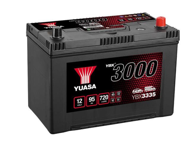

1.Yuasa YBX3335 95Ah 720A
Премиальная японская батарея . Славится своей надежностью и качеством производства. Расширенная гарантия 36 мес.

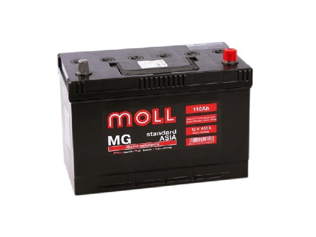

2.MOLL MG 110JR 110Ah 835A
Безусловно флагман среди батарей. Непревзойдённое немецкое качество. Расширенная гарантия 40 мес.

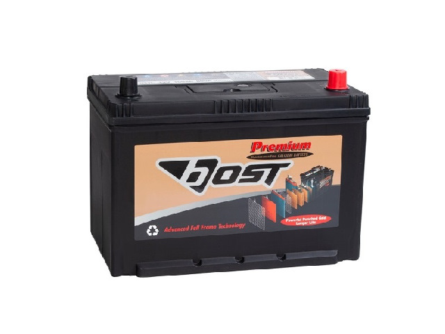

3.BOST PREMIUM 125D31L 105Ah
Южнокорейская батарея от концерна Хёндэ-КИЯ. Гарантия 36 мес.

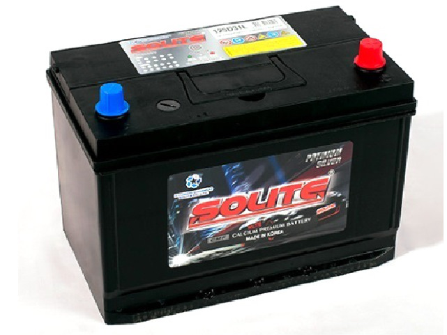

4.Solite Silver 125D31L 110 Ah 850A
Южнокорейская батарея от концерна Хёндэ-КИЯ. Гарантия 24 мес.
Клиент выбрал BOST PREMIUM 125D31L 105Ah. Данная батарея обладает идеальным соотношением цена-качество.
Установка нового АКБ производится в обратном порядке
