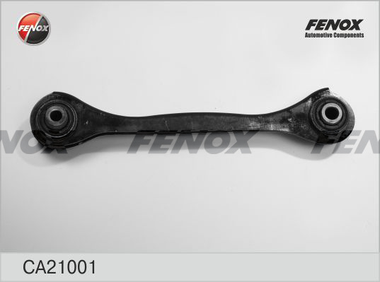

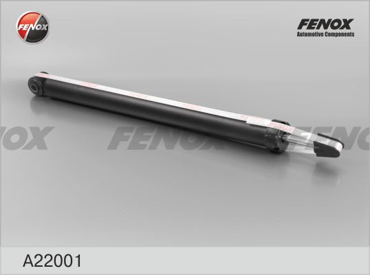

10 и 9 место занимают артикулы CA21001 и A22001 – задний рычаг подвески для автомобилей Audi и задний амортизатор для Ford C-MAX и Focus.

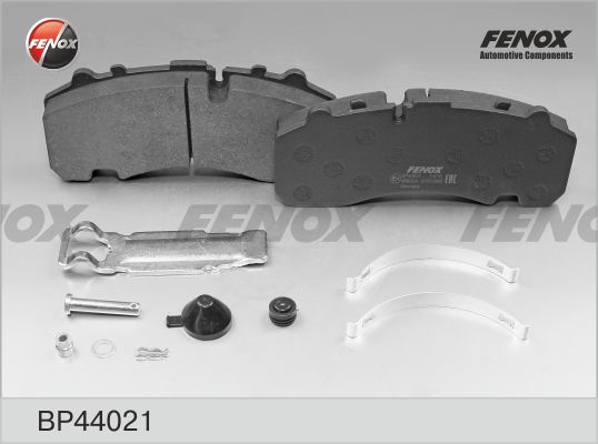

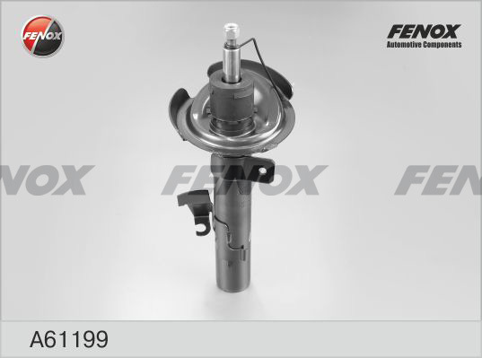

Артикулы BP44021 (дисковые тормозные колодки) и A61199 (передний правый амортизатор) для коммерческих грузовиков MAN/SCANIA/IVECO (BP44021) и Ford C-MAX, Focus (A61199) и оказались на 8 и 7 местах

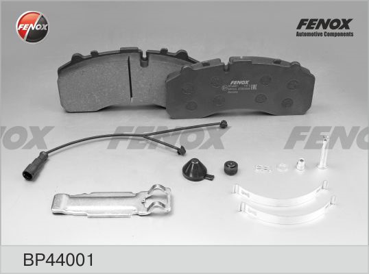

Пятерку популярных открывают дисковые тормозные колодки BP44001 для коммерческого транспорта.

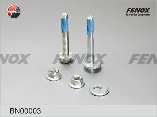

3 место занимает не профильная наша товарная группа, но от того не менее востребованная. В ремонте подвески одну из главных ролей играет то, насколько качественно и правильно будут установлены детали и все ли будет надежно прикручено. Для этих целей FENOX уже несколько лет как освоил производство болтов подвески на собственных мощностях. FENOX предлагает наиболее востребованные болты отдельным комплектом, который включает все необходимые для монтажа элементы: эксцентриковый болт и шайбу, болт для крепления рычага к ступице и 2 гайки. Данную группу на 3 месте представляет артикул BN00003 для обслуживания подвески автомобилей FORD C-MAX, Focus.

Fenox CA21001 На первый взгляд по фото сделан тоньше оригинального или нет?
О, брал 3ю позицию для Mondeo III )
