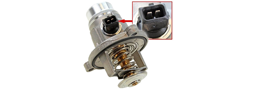

Начиная с 1996 года компания BMW представила управляемый термостат на 105°С для бензиновых моторов V8, температура открывания которого, при необходимости, может регулироваться с помощью электронного блока управления двигателем DME. И с тех пор управляемый термостат с температурой открытия 105°С является болезнью моторов BMW серий M и N. В управляемом термостате стоит нагревательный элемент в виде спирали, с помощью которого можно открыть термостат ниже той температуры, на которую он откалиброван, например, при нагреве спирали он может открыться при температуре 95°С вместо 105°С. Для чего это сделано? В первую очередь, чтобы при движении в городе (при низких нагрузках и скоростях) температура стабильно была в пределах 105…110°C. Это сделано под предлогом лучшего сгорания топлива, тем самым слегка уменьшая выход CO и незначительного уменьшения расхода 1.2% (но из-за повышенной детонации двигатель начинает работать некорректно, в какой-то момент расход может наоборот слегка увеличиться). И вот за это незначительное снижение CO и весьма сомнительное уменьшение расхода на 1.2% при езде в городе вы платите несоизмеримо высокую цену. Снижение мощности двигателя при температуре 105…110°C это ничто, по сравнению с тем как сильно снижается ресурс двигателя и всех окружающих его элементов, включая коробку передач. Поэтому двигатели V8 и V12 больше всего страдают от теплового удара. Всё это сделано очень "честными" маркетологами, в первую очередь для того, чтобы вы покупали новый автомобиль каждые 3…5 лет, а на тех, кто не может позволить себе купить новый автомобиль они продолжают зарабатывать на продаже новых запчастей не хуже, чем на продаже новых автомобилей. Если вы думаете, что моторы серий M и N, начиная с 1996 года, рассчитаны на работу при таких высоких температурах, то посмотрите, как падает температура двигателя на трассе (при высоких скоростях и нагрузках), она может составлять 90…98°C, так как электронный блок управления двигателем DME подаёт напряжение на нагревательный элемент управляемого термостата, заставляя его открываться раньше для того, чтобы уменьшить уровень детонаций и повысить мощность двигателя. Почти все моторы для спортивных BMW оснащаются термостатами или прошивками, настроенными на рабочую температуры не превышающие 90…100°C. Например, моторы Alpina N62B48 4.8is часто встречаются с прошивками, настроенными на более низкие температуры, поэтому они живут гораздо дольше. На моторах V8 (в основном N62, N63) уже с незначительным пробегом, в подавляющем большинстве случаев, начинаются проблемы с утечкой масла и охлаждающей жидкости. Вы можете проверить сами, набрав в поисковике google например: "BMW N62, N63 вытекание масла" или "BMW N62, N63 утечка охлаждающей жидкости" и все это будет сильно отличаться от технического обслуживания других автомобилей. Многим владельцам BMW, у которых моторы длительное время работали при температуре 105…110°C, выгоднее продать машину по цене ниже рыночной, чем вкладывать огромные деньги в её ремонт. И большая часть этих денег уходит на ремонт двигателя и коробки передач. Благодаря управляемым термостатам с температурой открытия 105°C продавцы запчастей и работники СТО имеют очень хороший, стабильный доход, а вы становитесь тем, кто тратит на обслуживание и ремонт этой машины кучу времени, нервов и, разумеется, не малые деньги. Как ещё можно объяснить высокий отказ двигателя BMW по сравнению с двигателями Toyota и Honda? Даже у Kia моторы, намного надежнее, чем у современного BMW и это в первую очередь из-за того, что они работают при температурах 82…87°C без каких-либо управляемых термостатов. Двигатель Mercedes так же работает при невысоких температурах 90…95°C, хотя у этих автомобилей есть другие нюансы, но проблемы, связанные с утечкой масла и охлаждающей жидкости, встречаются гораздо реже. А те "специалисты", которые думают, что инженеры BMW лучше знают, какую температуру выставить для работы двигателя, пускай объяснят почему на спортивных BMW серий M3 (E90, E90LCI, E92, E92LCI, E93, E93LCI), M5 (E60, E61 LCI), M6 (E63, E64) установлен термостат BMW 11 53 7 836 155 (аналог BEHR: THD 1 79) с температурой открытия 79°С !
И моторы на этих спортивных автомобилях являются очень надёжными и гораздо дольше живут. Это говорит лишь о том, что инженеры BMW прекрасно осознают оптимальную рабочую температуру двигателя, но экологи с маркетологами оказывают на них сильное давление, из-за которого они вынуждены задирать температуру двигателя под предлогом ничтожной экономии топлива при езде в городе и незначительного снижения вредных выбросов, а в реальности, как раз после истечения гарантийного срока, превратить ваш автомобиль в непрерывный источник дохода для них и разорения для вас. Ниже изображён один из самых проблемных, часто ломающихся и дорогостоящих в обслуживании моторов V8 N63 из-за того, что ему приходится выживать при температуре в 105…110°C, но благодаря "холодному" термостату вы можете значительно продлить ему жизнь и заметно снизить затраты на его ремонт и обслуживание.

Если спираль в управляемом термостате с температурой открытия 105°С перегорает, то это приведёт к тому, что рабочая температура двигателя будет находиться в пределах 105…110°С во всех режимах (даже на трассе при больших нагрузках на двигатель) и блок управления двигателем DME не сможет на неё никак повлиять для того, чтобы она снизилась. Это в первую очередь касается переделанных прошивок для ЭБУ двигателя, которые заставляют термостат раньше открываться путём того, что DME непрерывно подаёт напряжение на нагревательный элемент. И в этом случае все ужасы негативных последствий, при работе на повышенных температурах, будут более ярко выражены. При перегорании спирали в термостате никаких ошибок на приборной панели не появляется, а только через некоторое время появится ошибка в блоке управления двигателем DME, но без диагностики вы об этом не узнаете. В случае перегорания спирали в "холодном" термостате он в любом случае откроется при температуре 88…92°С. "Холодный" термостат будет прекрасно справляется со своими обязанностями даже с перегоревшей спиралью нагревательного элемента.

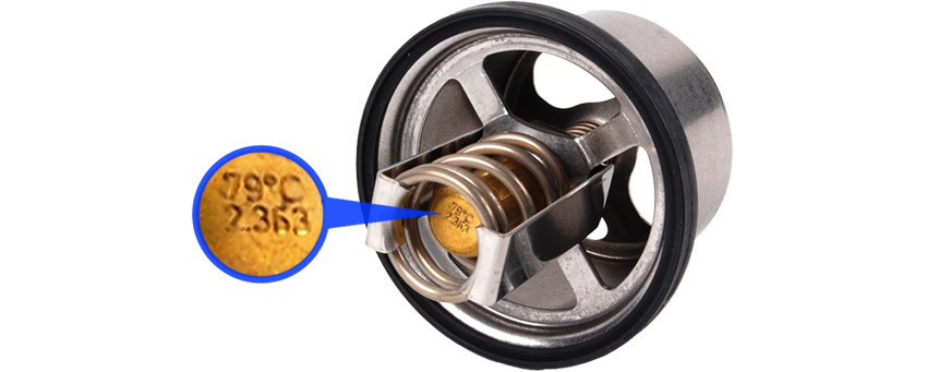

Вариант № 1: Сделать "холодный" термостат самостоятельно.
В интернете есть много статей о том, как из стандартного термостата различные умельцы пытаются самостоятельно экспериментальным путём сделать "холодный" термостат. Далее приведены основные способы переделки термостата, которые нам удалось найти:
Способ №1. Закачка парафина
Для начала нужно понимать, что у разных парафинов могут быть совершенно разные свойства (вязкость, плотность, температура плавления, коэффициент расширения), которые со временем, под воздействием температуры и давления, могут так же меняться. Даже у одного производителя парафина в разных партиях показания этих свойств могут отличаться. Чтобы экспериментально подобрать правильное количество парафина нужно многократно разбирать и собирать термостат (при частых разборках повышается вероятность повредить термостат) и небольшими порциями регулировать количество. Разброс необходимого количества парафина в зависимости от его свойств (которые могут быть не постоянны) может отличаться более чем 2 раза, поэтому на одних форумах уверяют, что нужен один шарик парафина, на других доказывают, что нужно 3 шарика. Не исключена возможность, что со временем часть парафина может, просачиваться и вытекать. Так же со временем некоторые виды парафина из-за лишних примесей могут менять свои свойства и термостат может начать открываться при температуре 85°C, что непременно будет приводить к появлению ошибки в работе двигателя, что так же будет отражаться на панели приборов и в блоке управления двигателем.
Способ №2. С помощью металлических шайб, шариков и других посторонних предметов.
Отрегулировать температуру термостата можно с помощью различных металлических шайб, шариков и прочих посторонних предметов так же экспериментально путём многократных разборок (при частых разборках повышается вероятность повредить термостат). Но здесь кроется немало подводных камней. Например, посторонние предметы могут случайно заклинить (таких случаев мы встречали немало), что приведёт к тому, что термостат будет работать неправильно и это может привести к появлению ошибки в работе двигателя, что так же будет отражаться на панели приборов и в блоке управления двигателем.
Способ №3. Изменение упругости пружины.
Можно попытаться изменить упругость пружины так, чтобы термостат открывался при температуре 90°C, но для этого придётся десятки раз разбирать термостат, чтобы подобрать нужный момент упругости пружины, это очень сложный и мучительный процесс, также при частых разборках повышается вероятность повредить термостат. При вмешательстве в свойства пружины она может потерять свои качества из-за неправильного на неё воздействия. А так же со временем пружина будет пытаться вернуться в первоначальное состояние и все попытки отрегулировать температуру путём изменения упругости пружины окажутся напрасными.
Мы не просто делали акцент для всех способов на том, что при разборке термостата, как бы ни проста казалась его конструкция на первый взгляд, существует высокая вероятность его повредить. Если неправильно разобрать термостат, то потом при его сборке он будет постоянно подклинивать (это будет сопровождаться ошибками в ЭБУ двигателя, такими как: заедание термостата, неправильная температура и т.п.), несмотря на то, что при визуальном осмотре не будет замечено никаких повреждений или отклонений, после чего термостат можно выбрасывать (знаем на личном опыте). Если какой-то способ подошёл на один тип термостата, то на термостате другого типа (и возможно другого производителя), как правило, не срабатывает. Не редки случаи, когда люди после нескольких неудачных попыток самостоятельно переделать термостат в итоге покупали у нас. Есть те, у кого получалось сделать “холодный” термостат самостоятельно так, чтобы он работал как надо, но через несколько месяцев термостат у кого-то начинал подклинивать, у кого-то открывался раньше времени, что приводило к появлению ошибки на приборной панели, в итоге они так же покупали наш термостат.

На данный момент все "холодные" термостаты которые у нас в наличии переделаны с оригинальных BMW 11 53 7 586 885. Гарантия 1 год.

Добрый день, на данный момент есть термостаты в наличии для двигателей: N62, N62N, N63, N63N, N73, N74, N74B, N74L, N74R, S55, S63M, S63N, S63R

Здравствуйте. На данный момент все термостаты у нас оригинальные BMW с пониженой рабочей температурой. Заказать вы можете у нашего представителя: Евросоюз Teл. (Viber / WhatsApp): +4915234727117 (Роберт / Robert). Цена указана на нашем сайте (autoelectric.pro/COLD_THERMOSTAT_ru.html), а так же вы сможете узнать её у нашего представителя по вышеуказанному номеру.

Термостаты 11 53 7 586 885 не ставят на двигатели с электронной помпой! Они как правило ставятся на моторы V8 с большими объёмами в которых стоит механическая помпа.
Но даже если взять другой термостат который работает на двигателях с электронной помпой и переделать его в "холодный", то даже там температура заметно снижается не смотря на наличие электронной помпы, проверено лично.
Я говорил только за мотор n52, простите что не уточнил.
Как видите для термостата 11 53 7 586 885 в списке двигателей N62, N62N, N63, N63N, N73, N74, N74B, N74L, N74R, S55, S63M, S63N, S63R нет N52. Так что обсуждать это дальше не имеет смыла.
