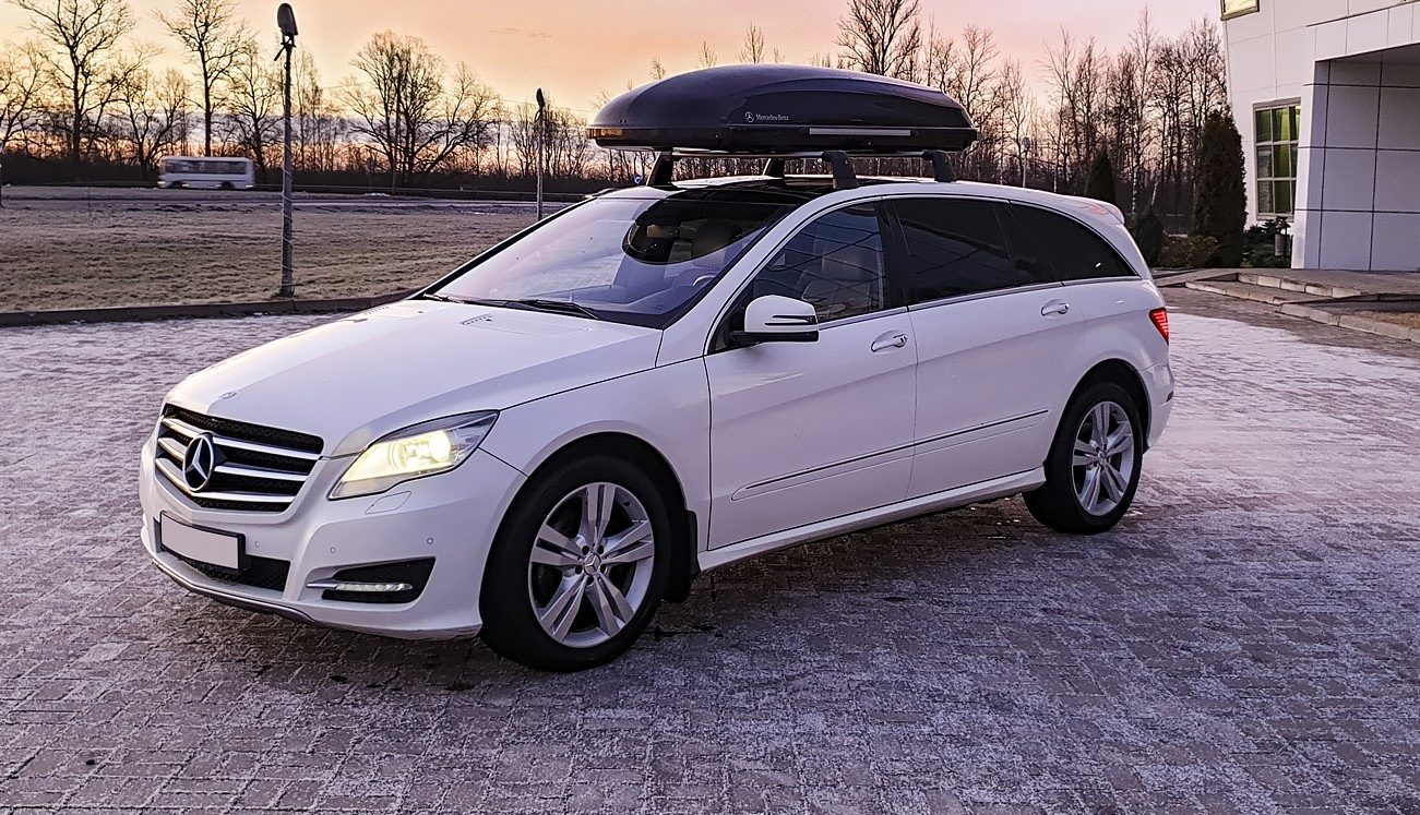

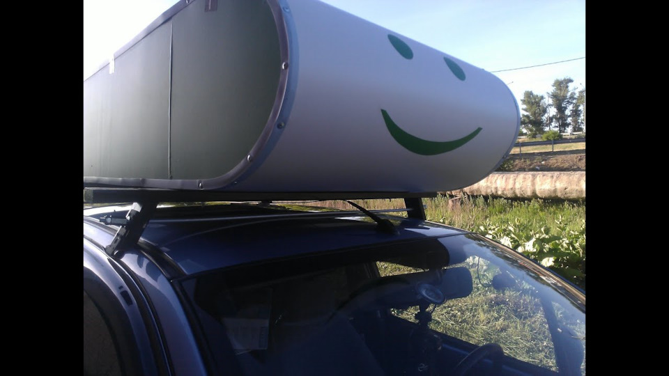

Спойлер: переживать нужно только тем, у кого багажник сделан кустарным способом, сварен, склеен, сбит из досок, то есть не выпущен на фабрике!

Если говорить простым языком, вся продукция, имеющая сертификат EAC, не указанная в перечне объектов технического регулирования, не требует дополнительного согласования, т е оценка соответствия по отношению к ним, как к отдельным компонентам, не проводится и, соответственно, не имеет формы подтверждения. Для своего спокойствия рекомендуем вам запросить копию Сертификата EAC у продавца и возить его в бардачке.

Проще говоря, если автомобиль подразумевает установку ТСУ, и фаркоп, приобретенный вами, выпущен легально и имеет сертификат, никаких проблем у вас не возникнет.
