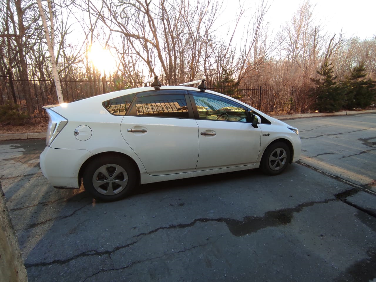

Я недавно писал о том, что установил на машину багажник Thule 750-ой серии. На данный момент заказал бокс Thule Pacific 200 Titan, о котором по прибытии напишу.
Но тут вот такое дело… Сразу несколько знакомых и друзей задали вопрос, не боюсь ли я, что меня остановят гаишники по причине установленного багажника? Сначала этому вопросу я не придал особого значения, т.к. куча машин ездит с такими как по городу, так и по трассе, и ничего. Но уже после вопроса третьего я решил немного изучить тему, т.к. с тонировкой лобового стекла не по госту тоже много кто ездит, но последствия такой езды могут быть не самыми приятными. Сразу оговорюсь, мы сейчас рассматриваем вопрос легальности, а не безопасности, комфорта езды и т.п.

К каким выводам я пришёл:
1. Шанс на то, что ГИБДД остановит и начнет требовать демонтажа быстросъемного фирменного багажника крайне мал. Опрос компаний по сдаче боксов в аренду, а также знакомых с бизнесом в автосфере показал, что такие случае в Хабаровске неизвестны. В приморье с Хабаровчанами такие ситуации если и случались, то о них никому из моих знакомых и перечисленных компаний ничего неизвестно.

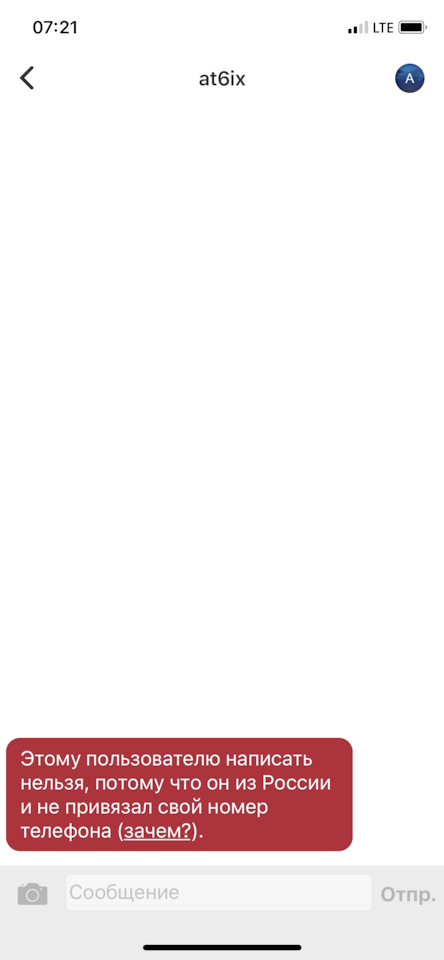

Добрый день, пришлите сертификат, за ранее спасибо: alan.vrvskjj@rambler.ru
Здравствуйте,
случаем не появились ли у Вас новые сертификаты ЕАС ?
У меня есть просроченный ( до 06.2020) и хотелось бы обновить на всякий случай.
Есть, напишите в личные сообщения почту, я перешлю вам.
Написано что Вам нельзя отправить личные сообщения.
Всё, привязал =)
yuzhno65
Отправлено!
