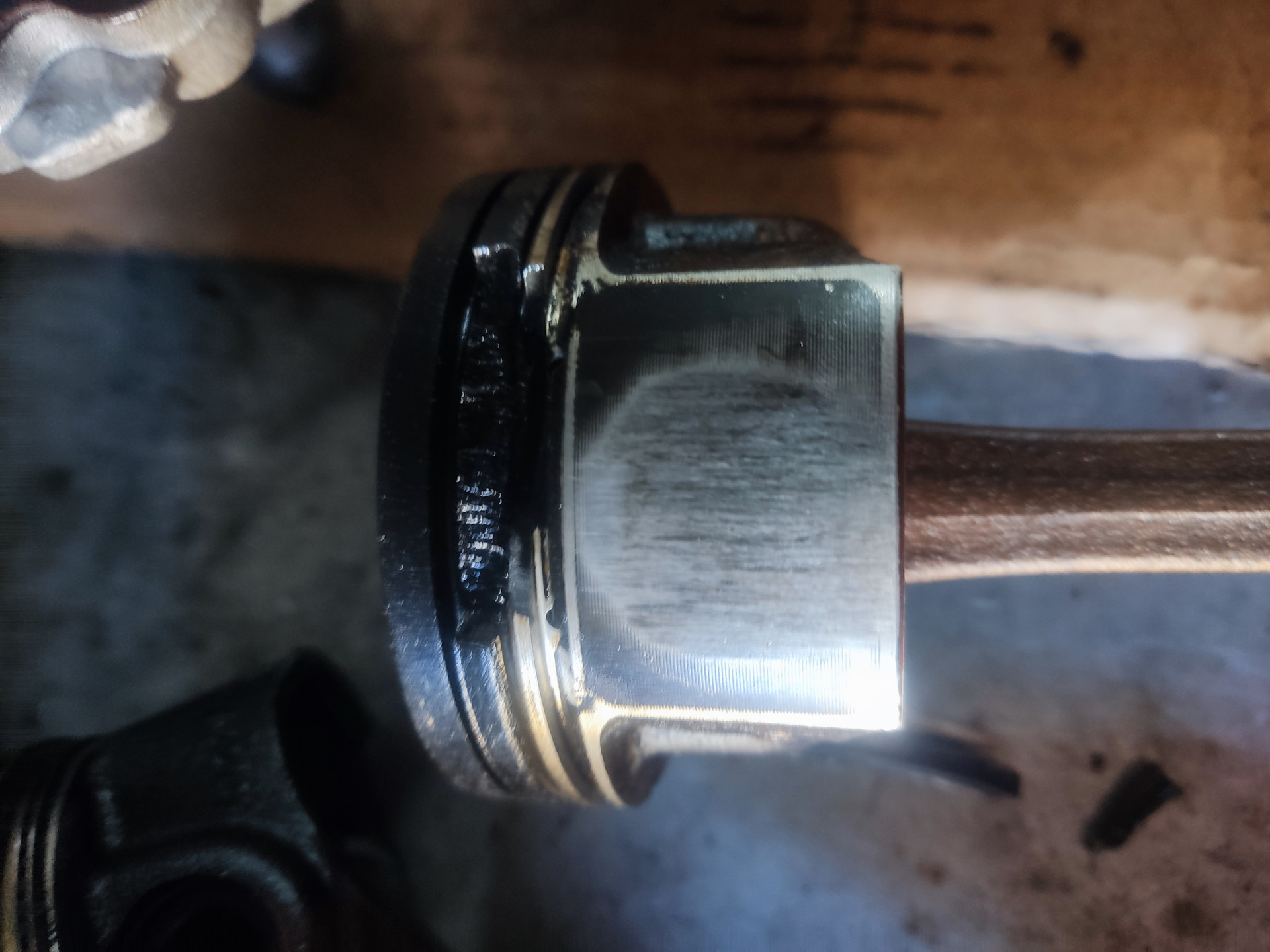

Масло жрут они. А на чипе расход усугубляется. Мотор с хорошей отдачей, но ремонтопригодность ноль.
ну а потом покупаем новый движок) задиры то куда делись? особенно дорестал сразу на кап ремонт) вот я мечтаю взять 333 и stage 2 но боюсь… одни задиры
Задиры от хорошего чипа не появляются. Скорее от неправильного обслуживания двс
Но только на обслуживание я бы не надеялся. Всё-таки конструкционный дефект установки имеет место. Это в общем, если по конкретике — это очень долго будет))
Хороший чип это автоматом достаточное охлаждение и термодинамика — но не только.
