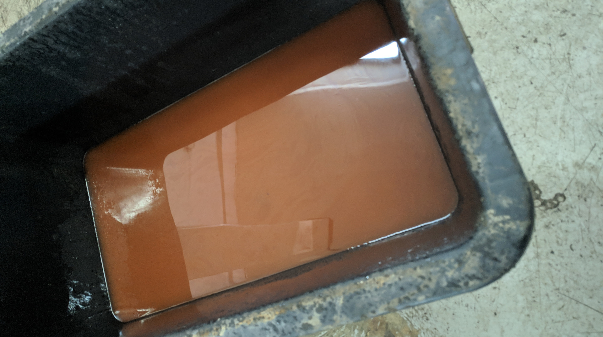

Добрый день, не подскажите почему антифриз может быть липкий и иметь плотный насыщенный красный цвет?
Сливал антифриз из системы, и сначала обратил внимание, что цвет у него насыщенный красный, плотный, не водянистый, похож на кровь. При заливке старого антифриза назад, обратил внимание, что антифриз ещё и липкий, примерно как варенье, только очень жидкое.
Может такое быть, если антифриз разводили из концентрата, не соблюдая пропорции?
Или это нормальное явление?

Это Феликс красный спустя 3 года. Похож на красный?)
Говнецо-с… Лейте синтек или норд штоле…
Залил синтек премиум G12+.
G11 по идее надо бы. Люминевый радиатор?
Алюминиевый. Как раз 12+ подходит.
Хз, я в люмини зеленый лью всегда. Г11.
Красный лью
Причина проста. Место течи красное сразу видно
Зеленый тоже видно. И с атф не спутаешь.
Нет атф нет проблем. Но так то и жижа Гура красная. Хотя, и туда атф льют. . псф4 красная?
Хз, я дексрон4 в гур лью
