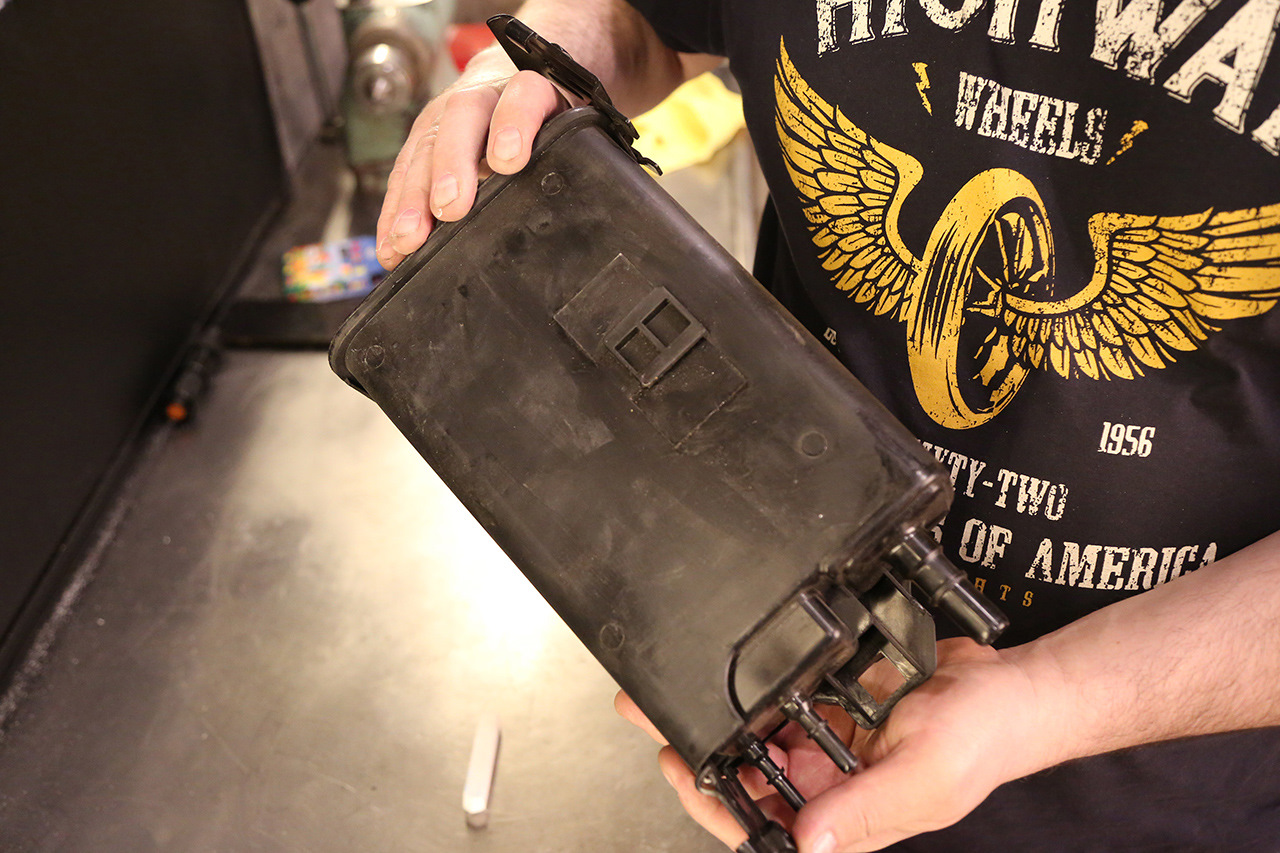

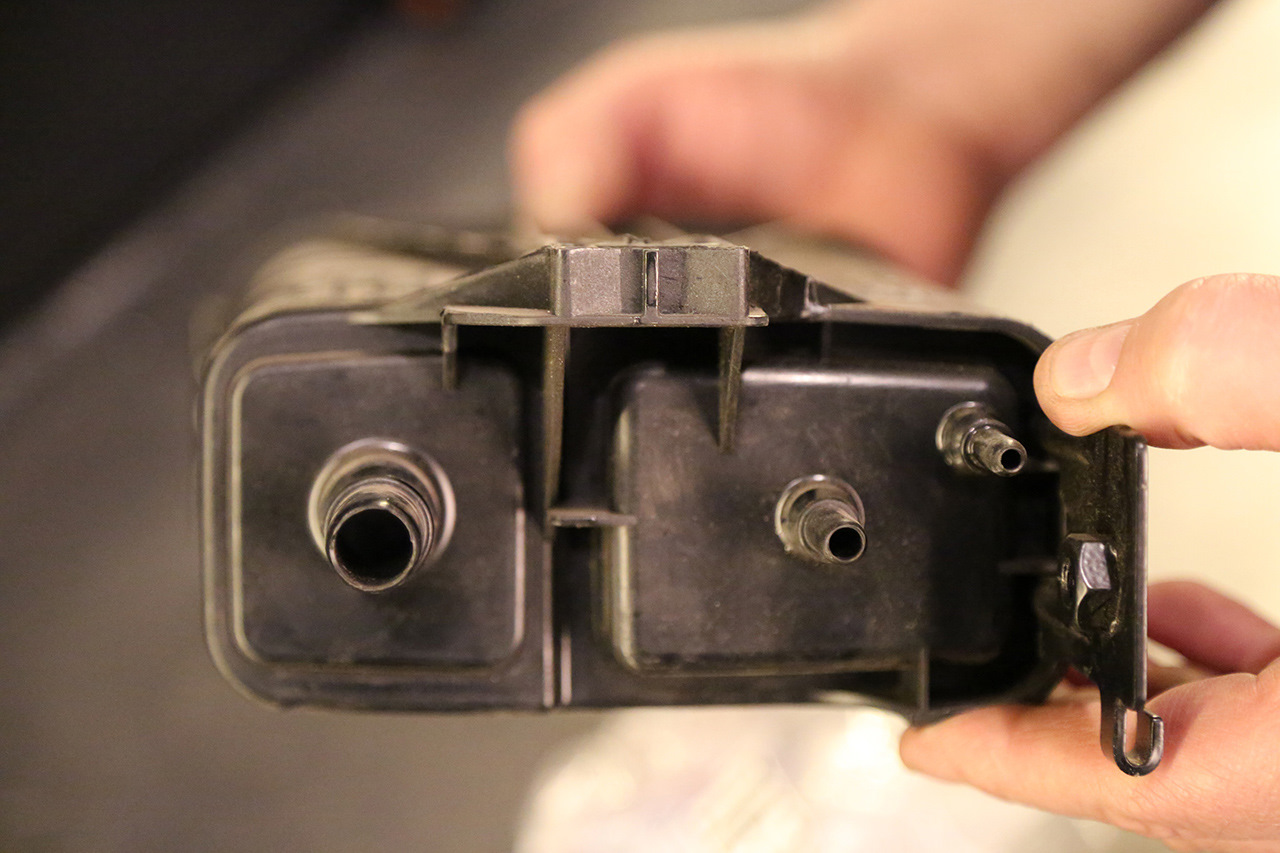

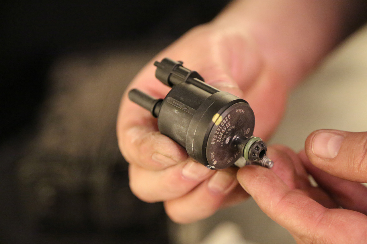

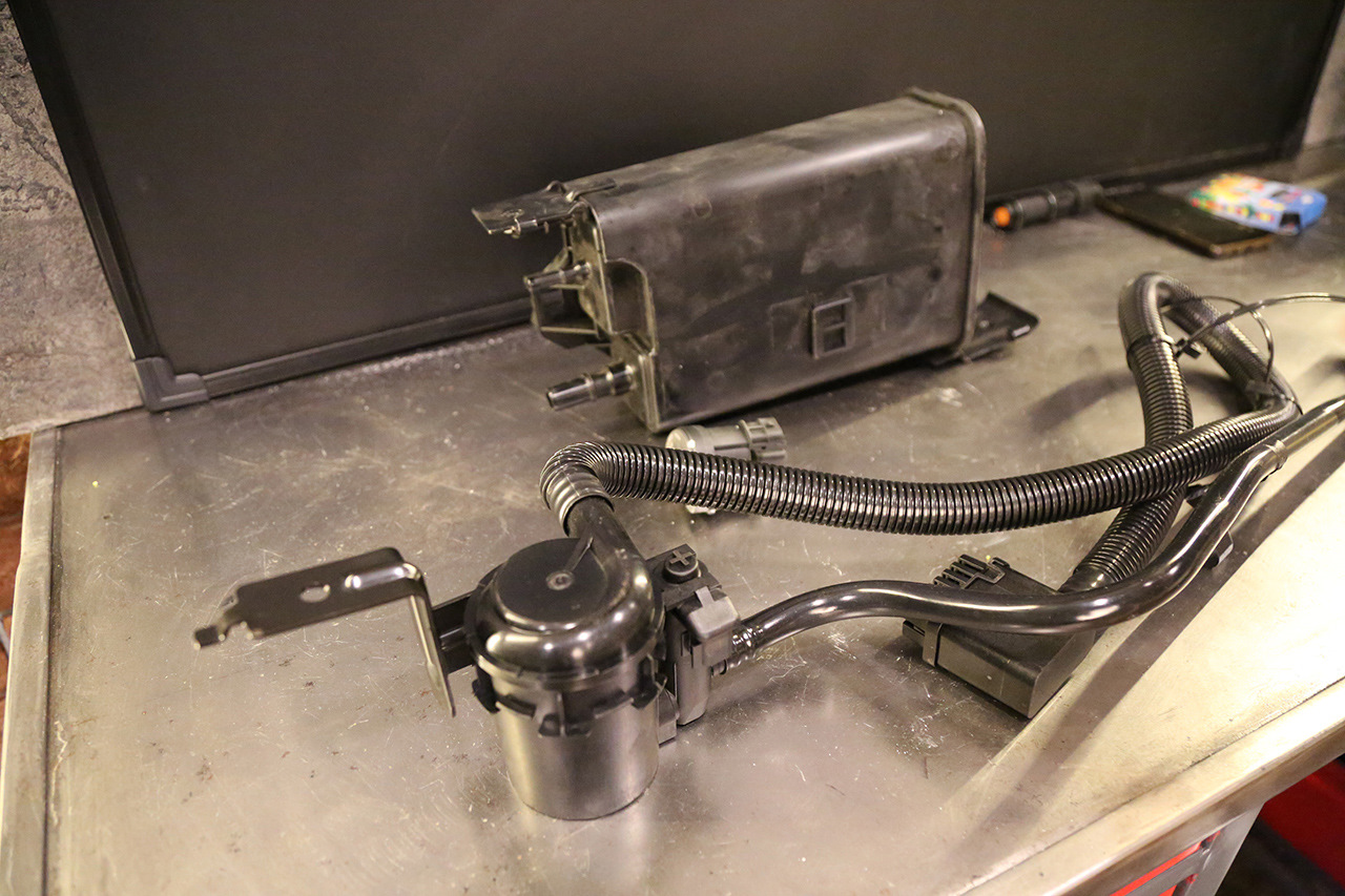

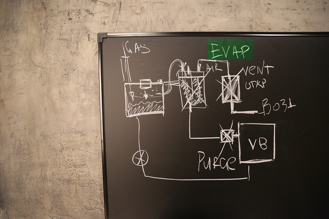

Из чего состоит система.
Состоит система из канистры с активированным углем (evap canister), клапана вентиляции (vent valve solenoid), клапана продувки (purge valve solenoid), датчика давления в баке (fuel tunk pressure sensor) и трубопроводов которые всё это соединяют.

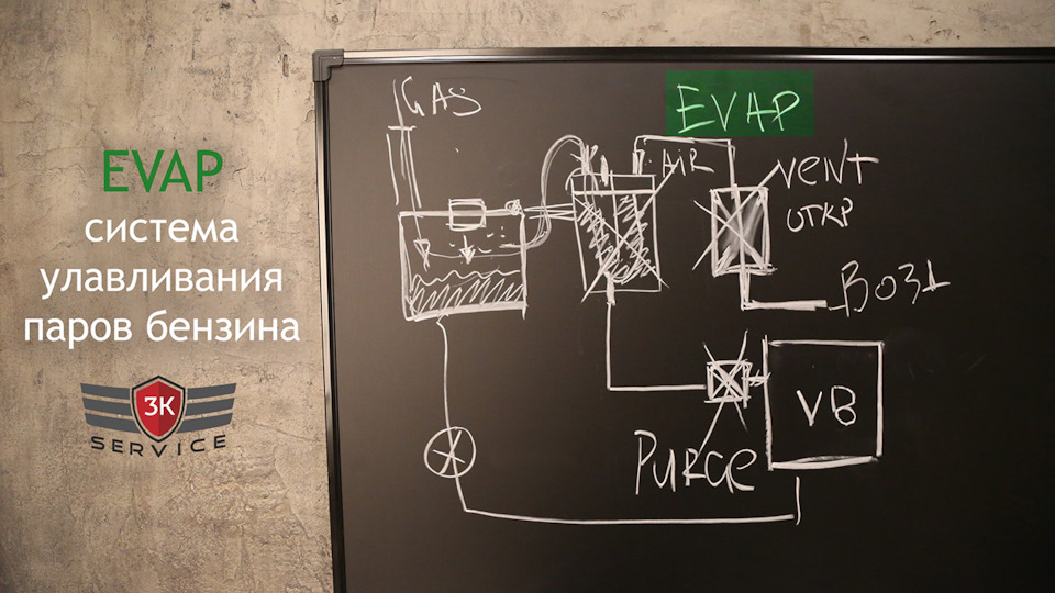

Схема работы.
При заправке автомобиля воздух из бака проходит через канистру с углем, в котором и задерживаются содержащиеся в нем пары бензина, после чего выходит в атмосферу через вентиляционный клапан. Нормальным состоянием для этого клапана является открытое, именно с этим и связано требование глушить машину на заправке, т.к. при заведенном моторе на клапан подается напряжение и он закрывается.
Пары бензина при этом накапливаются и хранятся в канистре с углем, которую необходимо очищать, иначе пары в итоге превратятся в жидкость. Для этого в системе существует еще и клапан продувки, а также датчик давления в баке. Блок управления PCM (Powertrain Control Module) на основании показаний датчика давления, а также других параметров работы системы evap и двигателя, дает команду на продувку канистры от паров бензина, а также либо вентилирует бак если давление стало отрицательным, либо продувает если давление положительное.
Есть у системы и функция самодиагностики, позволяющая проверить насколько правильно работает вся система, герметична ли она, качественно ли она продувается, не создается ли в баке неправильное давление которое может его повредить.

На самом деле клапан продувки адсорбера в нормальном состоянии закрыт и при заправке воздух идёт не через него, а через скоростную трубку, которая проложена вдоль горловины. По пробуйте продуть снятый КПА или на оборот протянуть через него воздух в себя и вы в этом убедитесь. К тому же его трубки на столько тонкие, что их сечения не хватит для выпуска воздуха с парами при заправке, там ведь большой поток топлива из пистолета.
НА самом деле надо внимательно читать и смотреть то что написано.
Клапанов два
вентиляции который нормально открыт и через который идет выброс воздуха через канистру
и продувки( пруж) — для очистки канистры который в нормальном состоянии закрыт
Коменасционная трубка тоже есть — но она нужна не для вытеснения воздуха ИЗ БАКА, а для вытеснения воздуха из ТОПЛИВОПРОВОДА от горловины к баку .Как только он заполняется воздух из бака на 99% идет через канистру и вент соленоид

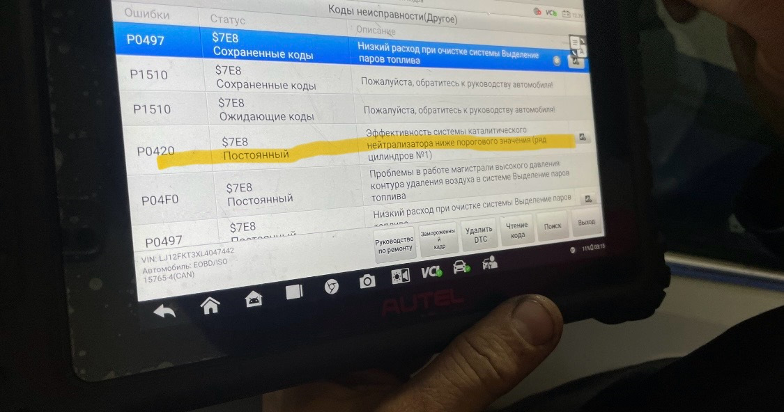

Здравствуйте! Машина JAC J7 вчера удалил катализатор загорелся чек пробег 141450 тыс. Поставил обманку+прошил под Евро 2 чек исчез. Теперь машина как будто не тянет. До удаление катализатора это проблема тоже была. На холостом нажимаю на газ, обороты поднимаются хорошо нажимаю повторно уже не так поднимается, как будто не может дышать. До этого чек убирал машину тянула хорошо НО были рывки свыше 50/60 км/ч .как будто не может дышать. С чем связано можете подсказать. Или топливный фильр надо менять или что? буду благодарен🙌
Так ошибка явно говорит о том, что машина как контролирует работу катализатора, так и продолжает это делать
Meirkhan427
Скорее всего ничего не прошивали вам

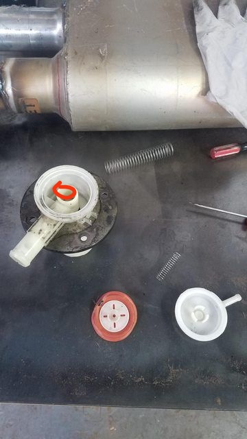

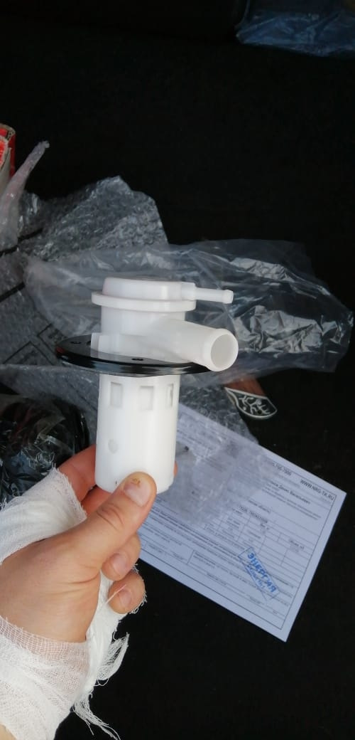

Свершилось, отстреливающийся пистолет побеждён. Замена клапана на баке, продувка всей магистрали, замена клапана на горловине. Какая-то трубка была забита грязью, продувалась плохо и клапан на горловине не полностью перекрывал поток. Только после продувки трубки и замене клапана горловины стало заправляться нормально.
А клапан на баке работает только в одну сторону, на выпуск паров топлива из бака?
Если вы про большой клапан, то да, только из бака, только в одну сторону
У меня их просто два в одном корпусе. Один электромеханический и его ЭБУ открывает при заправке, а второй механический (перепускной), при превышении давления паров.
Не совсем понимаю 🤔
Дул, всё там в порядочке. Продувается, вентилируется.

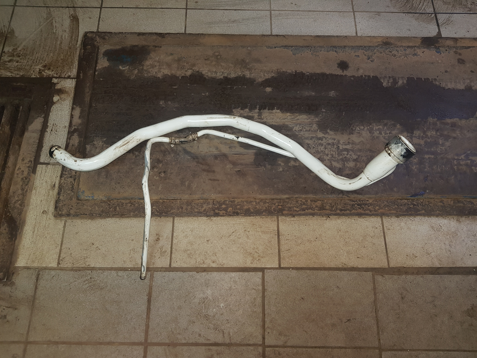

Всем привет. Помогите, если сможете) проблема такая: Subaru forester 2003 канадец. Сгнила заливная горловина. Заказал с японца, отвёз в сервис, поменяли. Лишние шланги, от какого-то клапана на горловине просто оставили висящими. Проблемы с заправкой были. Отстреливал пистолет. Снял адсорбер, заправился с канистры, залилось без проблем. Завел машину без адсорбера и из шланга, который идёт в патрубок purge на адсорбере начал течь бензин, при чем, под давлением. Может предыдущий владелец что химичил? От куда может взяться шланг в адсорбер с бензом под давлением? Кстати, с адсорбера постоянно капал бензин. Поэтому и из-за проблем с заправкой решил снять и проверить.
Это какой патрубок был?
У тебя EVAP система?
Да, америкос.
Alexey8259
У меня всё рабочее, клапан вентиляции новый поставил, горловина родная, клапана электрические все работаю, трубки/шланчики продуваются — один хрен не заправляется на заправке, задолбало уже заправлять с канистры и бак снимать/ставить и на развал ездить🤬
Я снял адсорбер вообще. Теперь бенз залетает.
Я наоборот всё восстановил, но теперь не заправляется🤬
В адсорбер дул? Должен продаваться легко.
Igayuha
По-моему адсорбер единственный вариант. Через него воздух из бака выходить должен.
Так воздух и выходил, когда внутренности клапана разломан были.
Не понял.
Вот эту часть разломали в клапане, когда первый раз столкнулись с проблемой заправки.
Сам адсорбер дул? Скорей всего он не пропускает воздух.
Да всё он пропускает.
Ну хз тогда. Я когда эту большую черную коробку снял, пробовал дуть в нее, не проходил воздух. Теперь без этой коробки все отлично.
Igayuha
Тут если не адсорбер, то горловина. Из бака воздух просто выходит в адсорбер при заправке.
На пути воздуха из бака в адсорбер стоит этот грёбаный клапан вентиляции . Со старым разломаным всё нормально заправлялось. Поставил новый — не заправляется.
У меня не было клапана между баком и адсорбером. Там из бака у меня толстый шланг на прямую шел в адсорбер. Клапан был из адсорбер во впуск. А вот из адсорбер а в атмосферу не помню стоял клапан или нет.
В середине бака стоит
Ну тогда хз. Я просто выкинул адсорбер и теперь проблем с заправкой нет.
Igayuha
Клапан в закрытом положении и не дает избыточному давлению поступать в адсорбер. Старый вы разломали и он не создавал препятствий. Поставили новый — при заглушенном двигателе он должен открываться, на заведенном закрываться. Проблема в проводке. Я ТАК ДУМАЮ)

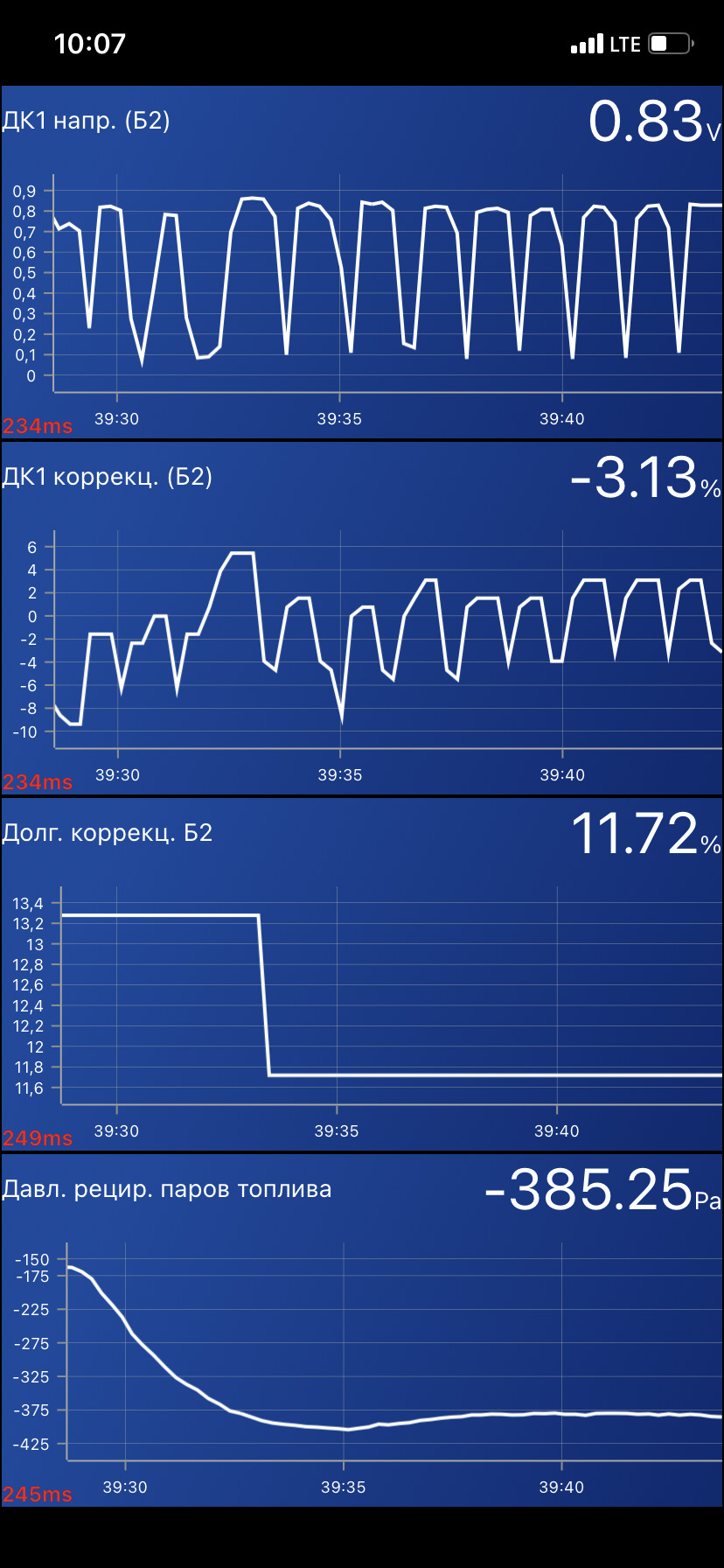

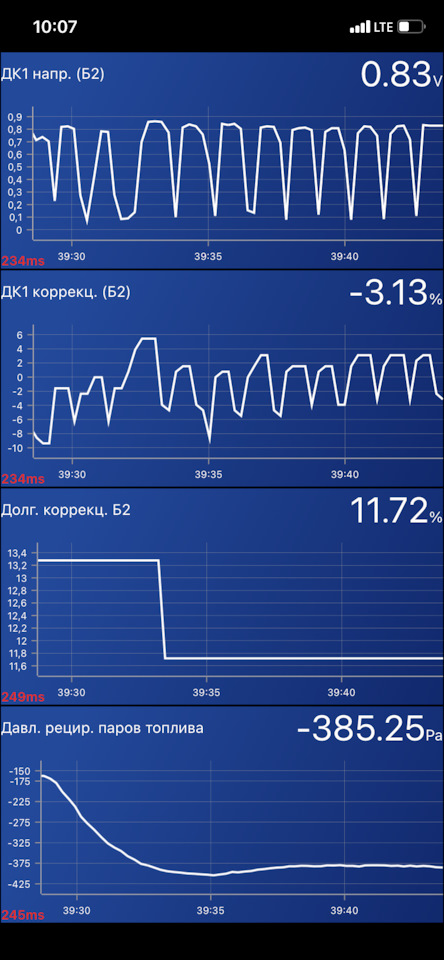

Спасибо за познавательное видео! Позвольте поинтересоваться, в чем может быть трабл в таком случае. С работающим клапанном purge valve solenoid давление рецир. паров топлива сильно отрицательное и сильно прыгает, доходит до -380Pa. Положительные значения бывают, но совсем не на долго. Плюс, давно беспокоят большие длинные коррекции, которые доходят до 20% А если отключить фишку с этого датчика, то давление в баке становится положительное, среднее значение 30Pa +\- 10Pa Клапан purge снимал, без подачи напряжения не дуется. При работе мотора, рукой вроде чувствую что стрекочет. Буду признателен за рекомендации 🙏
А каким прибором Вы считали давление паров бензина?
Wi-Fi ELM327 V1.5 + car scanner pro
Привет, как решили?
Привет, точно не скажу. Ничего не делал. Снял адсорбер, потряс, поставил на место. И поставил новую крышку бензобака. Даже не знаю сейчас какие там данные, eml сломалась. куплю новую, могу отписаться.
Вы сняли бак адсорбера?
Я снимал сам Абсорбер, пару часиков с периодичностью 15 минут потряхивал его. В теплом месте.тогда дело было в гараж на час. А может и три часа. Клапан проверил, был рабочий. Больше ничего кроме новой крышки не делал. А к вас какая проблема?
Аналогично вашей, у меня ещё тяга немного слабая, пшык есть при открытии горловины бака. И давление паров — 1900 Па.
При длительном простое она меняется на +60 до прогрева.
Ещё долговременная коррекция +8
Пшик бывает в бак и из бака. И решение тогда совершенно разное.

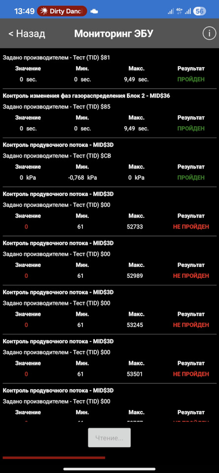

Mercedes c300 w205 2019 год выпуска. Удаляли ошибки, чек пропадал. Потом опять появился, потом пропал и сейчас не уходит. Появилось после заправки после отсечки. Буду крайне благодарен если хотя бы направите и подскажите что делать чтобы убрать. Спасибо 🙏🏼

0449- лечить заменой Vent solenoid либо искать обрыв в цепи?
Я менял клапан т.к. катушка была в норме, но клапан продувался в обе стороны независимо от того подано на него напряжение или нет. Пока клапан ко мне ехал из Китая, я катался с клапаном от какой-то "Калины".
Да…А мне как-то её продували, а всё оказывается куда проще)))
