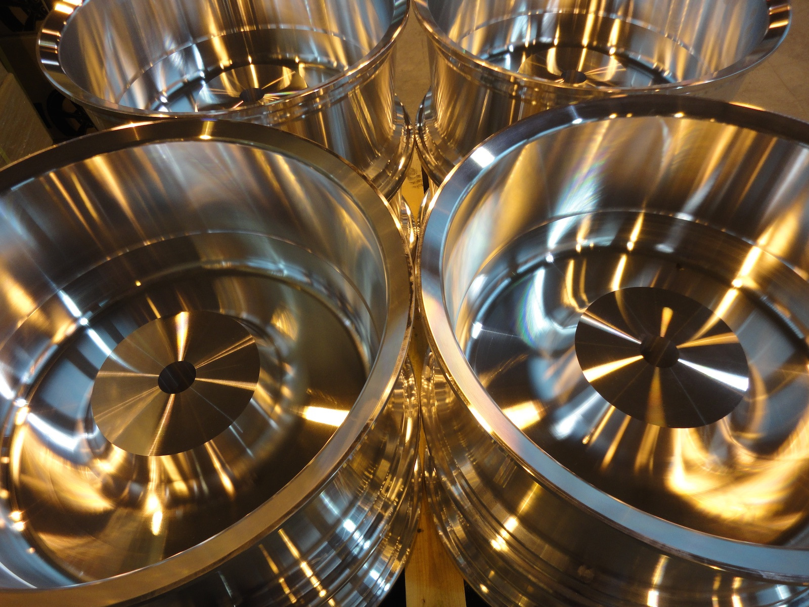

Перед тем как завершить процесс, заготовки закаляют: 3 раза нагревают и охлаждают. Это делает сплав еще плотнее и крепче, убирает любые, даже самые микроскопические пузырьки. После закалки диск искусственно «старят», чтобы устранить внутреннее механическое напряжение.

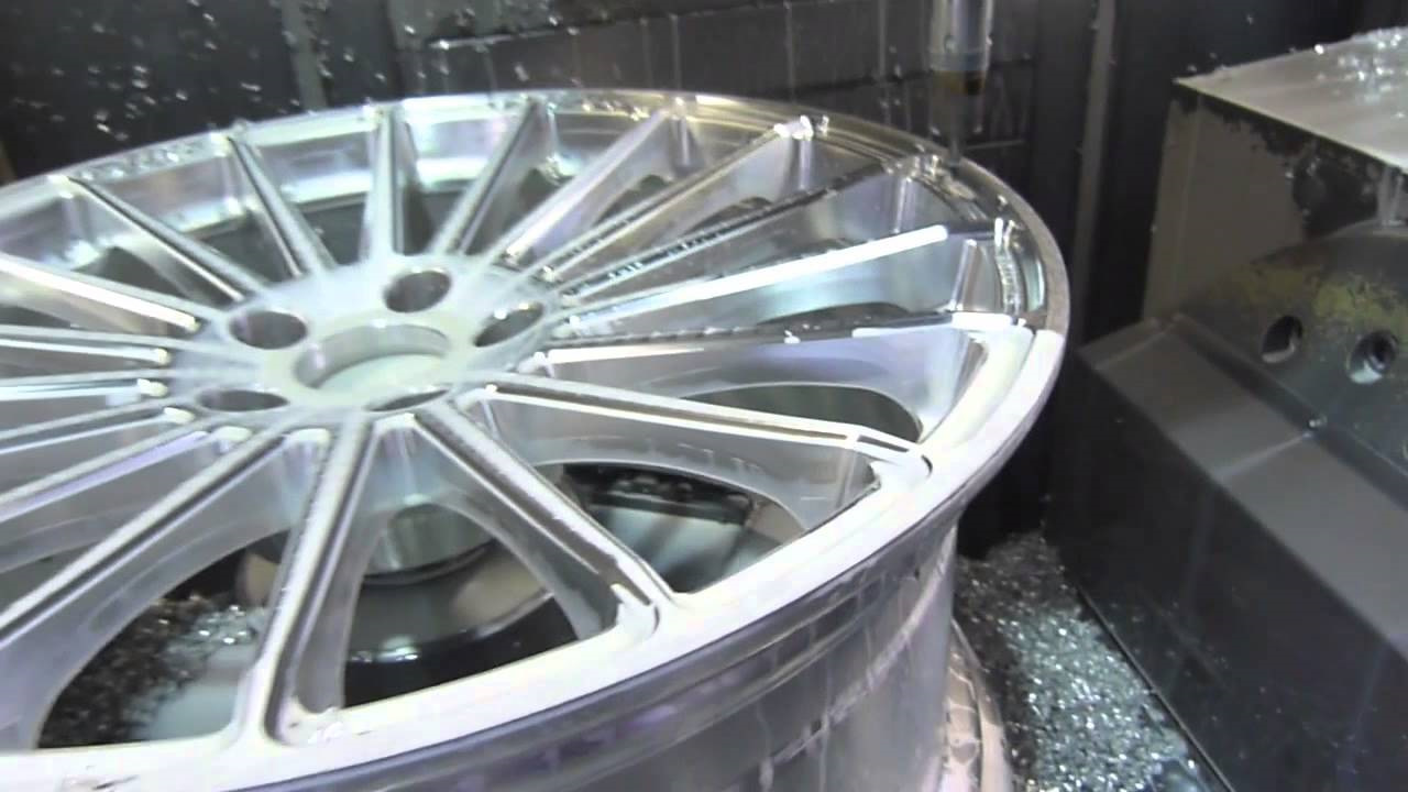

На последнем этапе состаренную «кастрюлю» с насечками отправляют на специальный фрезерный станок, которому задана определенная компьютерная программа. С ее помощью можно изготовить диск какой угодно формы. В цехе механической обработки на заготовке вырезают ребра жесткости, сверлят отверстия.
