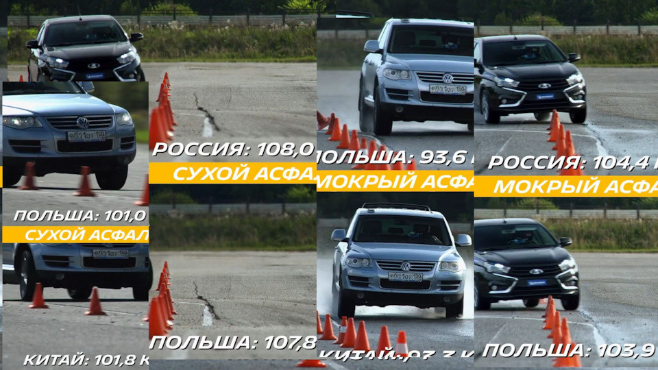

Наверное, этот стереотип будет жить вечно, но мы не устанем повторять: шины MICHELIN, выпущенные на разных заводах Группы по всему миру, не отличаются ни качеством, ни характеристиками. Потому что рецептура резиновой смеси одинаковая, технологические карты одинаковые, и качество ингредиентов едино для всех заводов. Соответствие выпускаемых на заводах шин стандартам постоянно контролируется французской штаб-квартирой «Мишлен».
Покупателям хочется верить в волшебные свойства импортного товара (особенно европейского), но специально для адептов святой веры в заграницу мы заказали исследование одинаковых моделей шин с разных заводов «Мишлен». Испытаниям подверглись высокопрочные и износостойкие MICHELIN Energy XM2+ 205/55R16, произведенные в России, в Давыдово, и в польском городе Ольштыне.
Разница в тормозном пути на различных поверхностях и управляемости на высоких скоростях вновь уложилась в 1%. Единственное, чем заметно различаются шины из Давыдово и Ольштына, — название страны в маркировке Made in… .
Аналогичное исследование проводило украинское издание «Автоцентр», сравнившее MICHELIN Energy Saver 185/60R15 из России и Испании. Журналисты пришли к тем же выводам: разницы между шинами с разных заводов нет как в управляемости, так и в степени износа.
Хотите верьте, хотите нет (но лучше верьте), но шины MICHELIN из России, Китая и Германии будут иметь абсолютно одинаковые свойства, так как они сделаны из одних материалов по одному техпроцессу. Источник: «Мишлен»

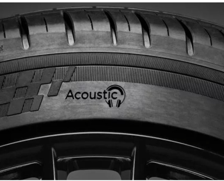

ТЕМА: хотелось узнать по подробней о системе Acoustlc действительно ли поролон снижает уровень шума в салоне автомобиля и насколько?..

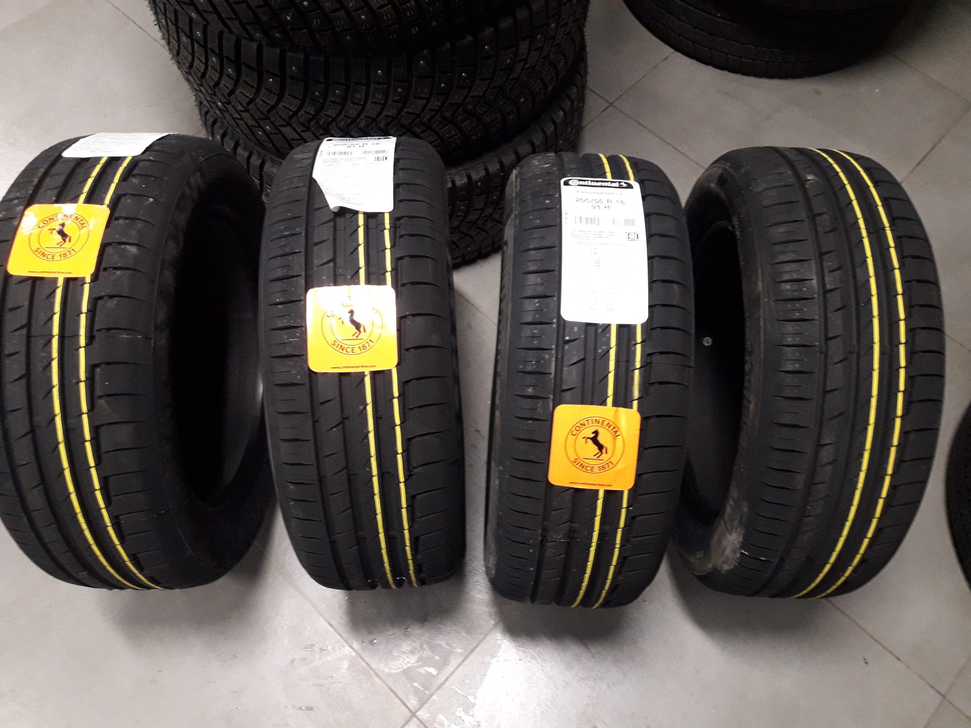

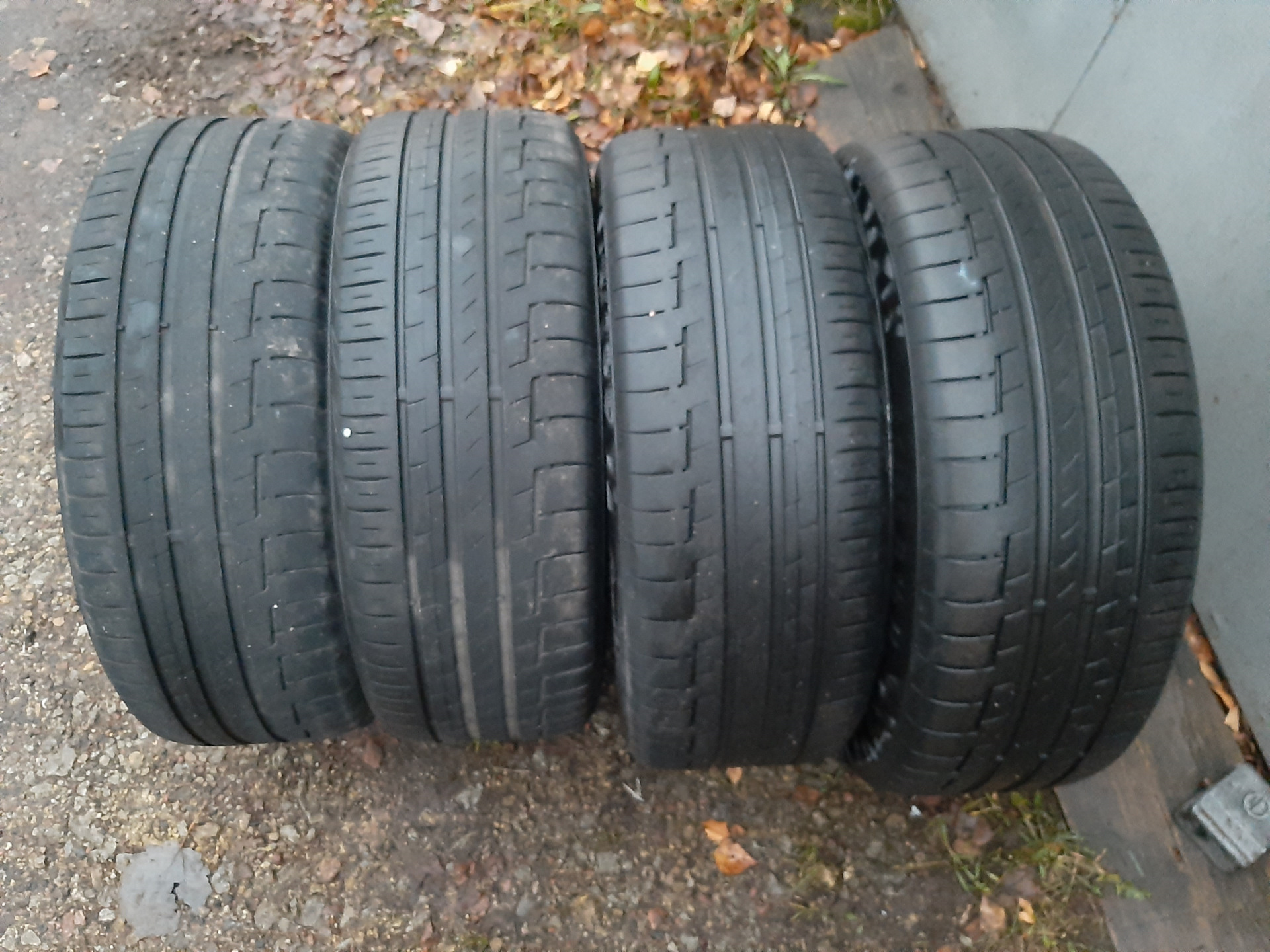

Немецкие были идеал не неси ерунды, диски новые и не ставились на авто .
мы этот немецкий идеал зае. на рекламацию отправлять и выслушивать от людей👍
+ не все новые диски бывают ровными
Два года идеал как поставил так и не трогал с дисков
belker
Вот они новыми были, офигенные шины
belker
а что производитель говорит? просто на лицо здесь эксплуатационный дефект.
говорят обращайтесь там где покупали и вообще не звоните нам и не полощите мозг😂
да насчёт эксплуатации тоже думаю, но у человека i30 на автомате, куда там, не думаю что он пятаки накручивал на парковке🤣
ну они правильно посылают тебя в магазин, когда телевизор самсунг покупаешь в условном Мвидео ты же не обращаешься на завод Самсунг, идешь в Мвидео а они уже сами обратятся.
Просто я работаю в шинном бизнесе, и это очень распостраненный дефект эксплуатационный, он либо от стиля вождения когда как ты уже правильно сказал пятаки крутят, или просто резкий старт стоп постоянные, или еще постоянно на грутовке гоняет или что то типо того для чего шина не предназначена. Ну дефект 100% эксплуатационный.
я тоже шинник
но магазины которые продают за это не отвечают, и не должны, если конечно не оформлена расширенная гарантия именно от магазина-продавца, тут да
другое дело если при первичной установке вылезает видимый брак — на балансе кривая, или фуфел, при том эксплуатации не было от слова совсем, конечно надо с магазином решать (поменять у поставщика не проблема) а то что уже в ходе эксплуатации произошло магазин, при том не официальный дилер☝️ за это отвечать уже не может
у мишлена есть оф. точки, туда по всем вопросам и обращаться, на горячей линии любезно адреса сообщают👍 у коней почему-то с этим проблема как и у прочих
если смотреть м.видео то со сломанным телевизором придти и предъявлять кассиру который пробивал телевизор будет крайне некорректно, темболее у них есть свои сервисные центры, где такие вопросы и решают с заводом👌
Про Мвидео я вообщем говорил, естественно у них есть специалисты по рекламациям:)

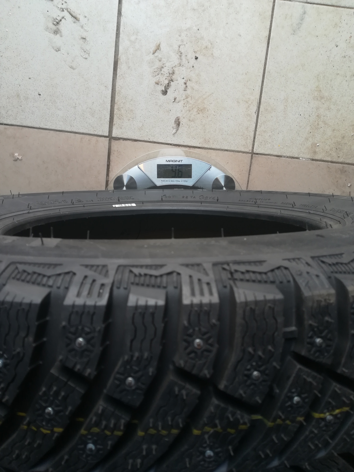

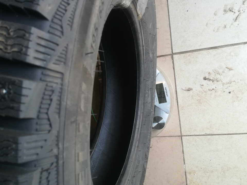

почему же тогда немецкий мишлен балансируется с минимальным количеством грузов(5-15гр) а российского производства 35-65 гр(личный опыт)?)
