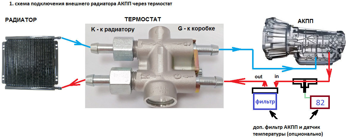

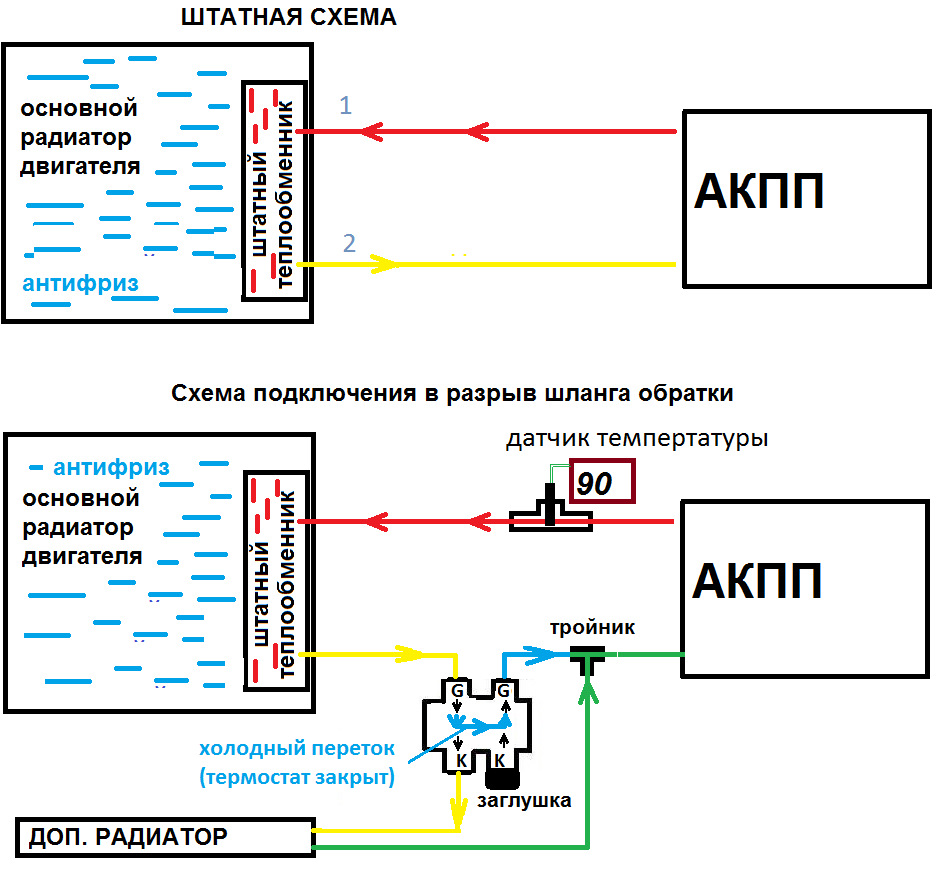

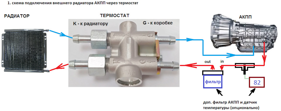

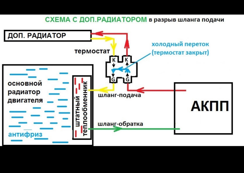

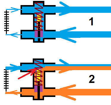

термостат mahle hella knecht behr to975 — уже хорошо известен у установщиков дополнительного охлаждения на АКПП. Это качественная оригинальная деталь, но со спиленным номером.
Однако сейчас речь пойдет об одной, не очень приятной особенности работы данного термостата.
Для того, чтобы было понятнее, будет несколько рисунков и фотографий описывающих работу термостата.

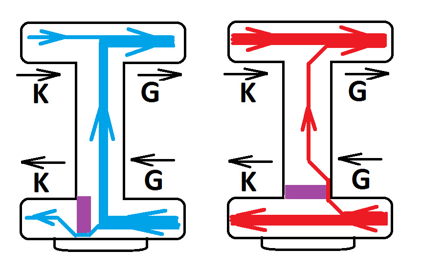

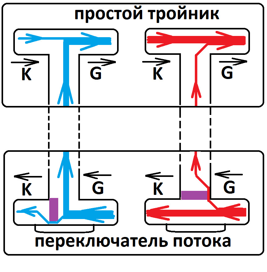

Рисунок 1. Упрощенная схема термостата
голубым цветом — поток масла холодный (температура масла ниже точки начала открытия термостата) — термостат закрыт.
красным цветом — поток масла горячий (температура масла выше точки полного открытия термостата) — термостат открыт.
сиреневым — термоэлемент — деталь, переключающая поток масла.
толщина линий показывает силу, интенсивность, скорость протока масла через соответствующие каналы.
Фактически, термостат можно представить, как 2 модуля (рис.2):
Модуль 1 внизу — переключатель с одним входом (G в термостат из коробки) и двумя выходами (К из термостата на радиатор) и перемычка-байпас термостата.
Модуль 2 вверху — обычный тройник, в котором смешиваются потоки масла от радиатора (К из радиатора в термостат) с потоком из перемычки, все это направляется обратно в коробку (G из термостата в коробку)
между модулями идет перемычка- просто трубка(выделено штриховыми линиями)
Для чего вся эта предыстория с тройниками и переключателями ?
Чтобы пользователь понимал, что нижний модуль (1) — это и есть сам термостат, а верхний модуль (2) — это тройник, вспомогательная часть и ее местоположение роли не играет (об этом ниже).

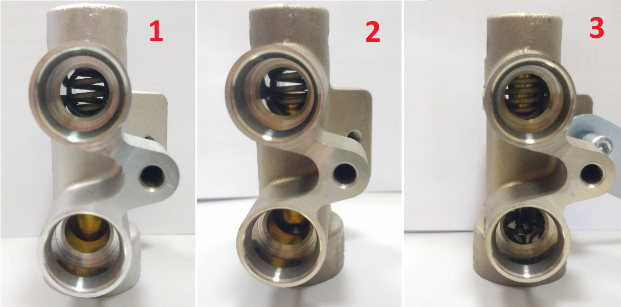

Теперь посмотрим как все устроено в реале:

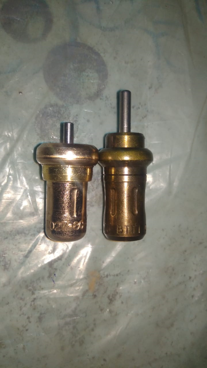

переключающий термоэлемент- желтый металлический цилиндрик, наполненный воском, со вставленным штырьком, штырек упирается в торец корпуса термостата. С повышением температуры воск расширяется, выдавливает штырек, штырек толкает термоэлемент, термоэлемент уходит внутрь перемычки и закрывает ее собой, почти закрывает — для того, чтобы "чувствовать" температуру масла термоэлемент должен постоянно омываться потоком масла, поэтому в перемычке сделано небольшое уширение, через которое масло проходит внутри перемычки, даже при полном открытии термостата.
Важная деталь: "хвост" термоэлемента занимает по длине практически всю перемычку, в закрытом состоянии "хвост" полностью спрятан в перемычке, его почти не видно. (на фото №1)
Вот так это выглядит на термостате
1 — термостат закрыт.
2 — термостат начинает открываться.
3 — термостат полностью открыт

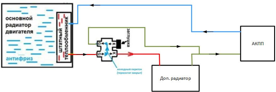

Когда температура потока достигает отметки начала открытия термостата, то термоэлемент начинает выдвигаться в сторону верхнего тройника. и хвост термоэлемента начинает выходить из перемычки
и тут начинается тот самый неприятный момент — на рис.3 нижняя картинка (2), указано красной стрелкой.
Когда хвост термоэлемента вылазит из перемычки, то начинает попадать в холодный поток, идущий из радиатора. Т.о. получается, что с одной стороны термоэлемент омывается горячим потоком масла внутри перемычки, с другой стороны холодным потоком из радиатора. В результате термоэлемент реагирует не на реальную температуру из коробки, а какую-то усредненную.
Причем, чем более эффективный радиатор, тем ниже температура потока на выходе из него и, получается, сильнее охлаждается хвост, а из-за этого на более высокой температуре начинает срабатывать термостат.

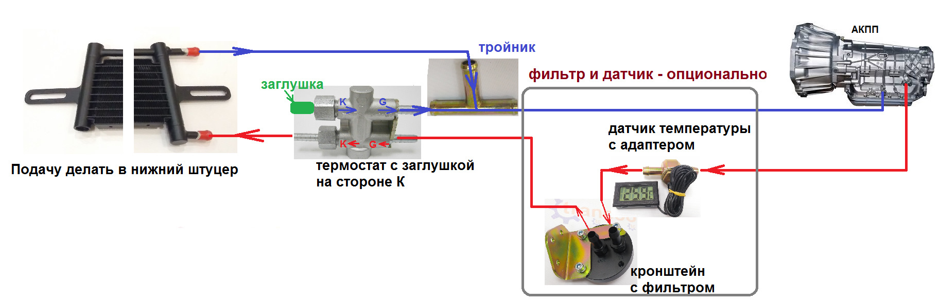

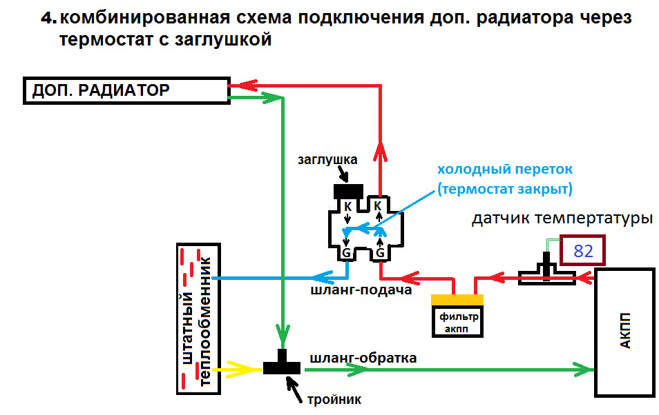

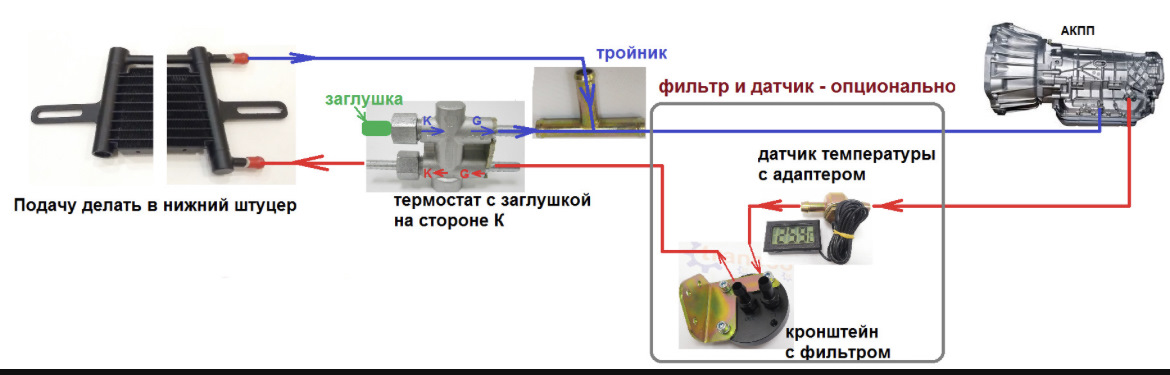

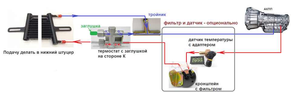

Что делать ?
Надо убрать холодный поток из верхнего модуля — тройника, вывести его за пределы термостата. Сам тройник сделать внешним, а на термостат поставить заглушку (рис.4)
Также не лишним будет утеплить термостат, чтобы он не охлаждался потоком набегающего воздуха.
Данная проблема активнее всего проявила себя на вариаторах Jatco, после переустановки шлангов по предложенной схеме проблем полностью ушла.
Тестовый пример:
Mitsubishi Outlalnder 3
Было: в минус -10 по трассе скорость 140, температура вариатора лезла к 95.
Стало: в +3 при такой же скорости и активном педалировании, температура +82, стоит чуть сбавить падает 77-79.

Посмотрел ещё раз внимательно фото термостата в полностью открытом состоянии — есть вероятность, что площадь поверхности термочувствительной части, омываемой горячим маслом, будет всё же больше, чем площадь, соприкасающаяся с потоком охлаждённого…
Эксперимент решит всё )))
Ну что показал эксперимент? Тоже думаю наоборот поставить
Увы, лично у меня до эксперимента дело не дошло.

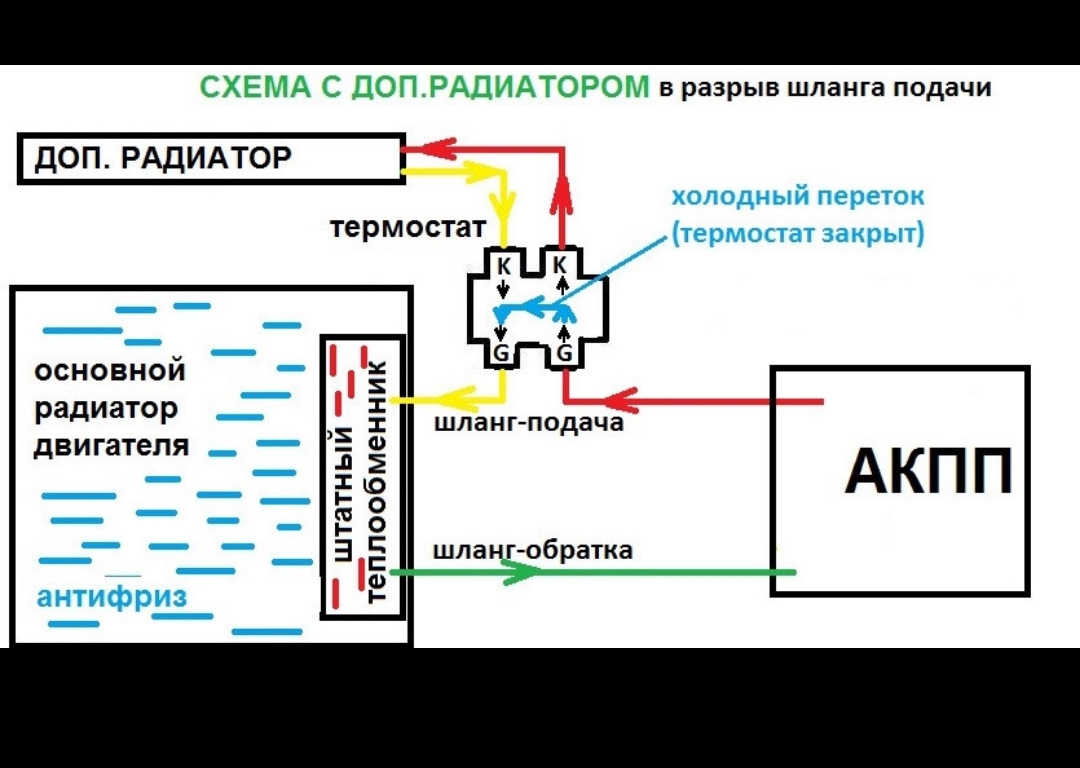

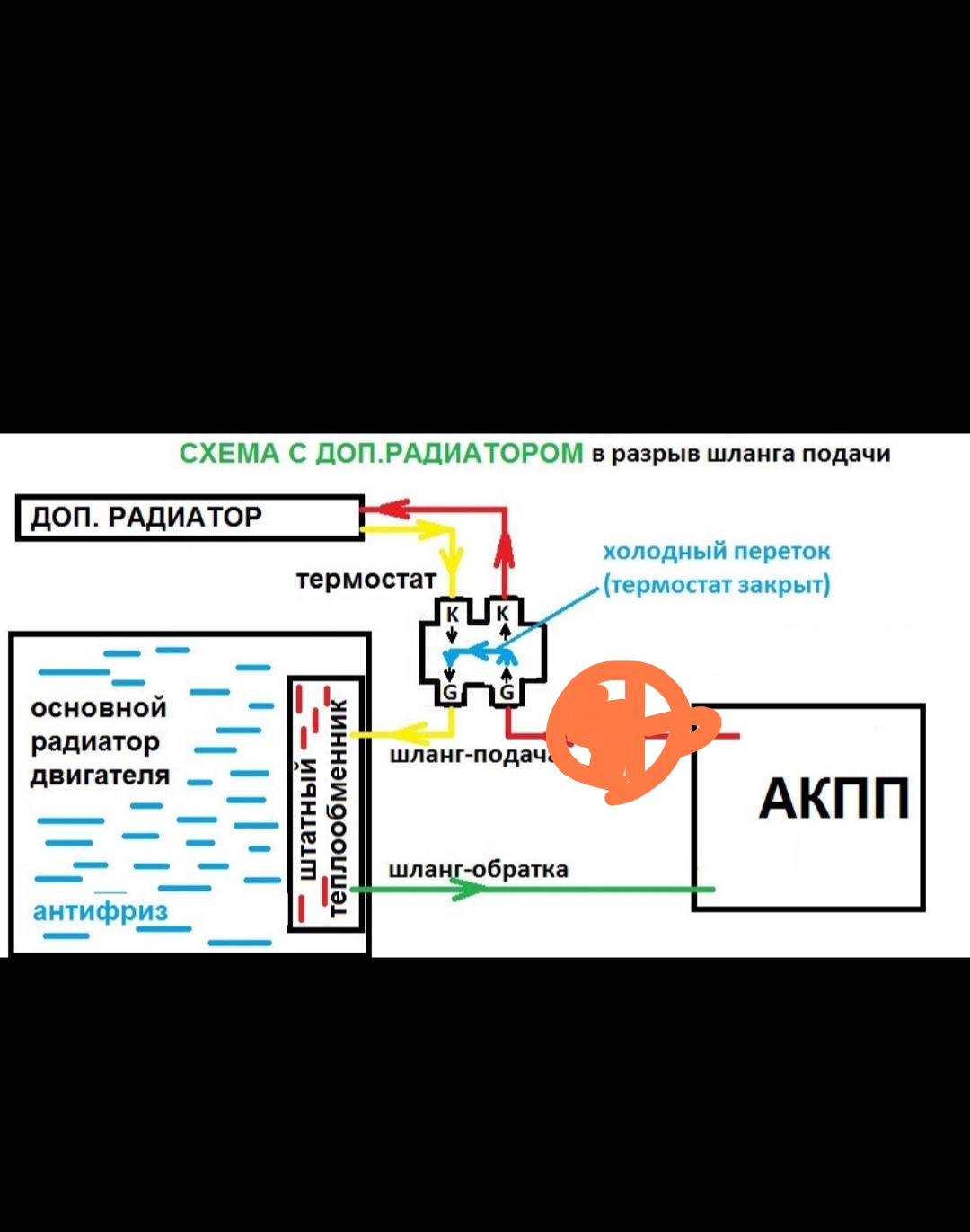

Здравствуйте подскажите установл себе термостат и дополнительный радиатор по этой схеме. Машина работает минут 5 а почему то радиатор дополнительный уже теплый это так и должно.хотя перед устоновкой термостат нагревал в кострюли с водой смотрел как работает.
здравствуйте, этот термостат полностью не закрывается, поэтому в закрытом состоянии некоторый процент потока масла, поступающего в термостат идет в радиатор

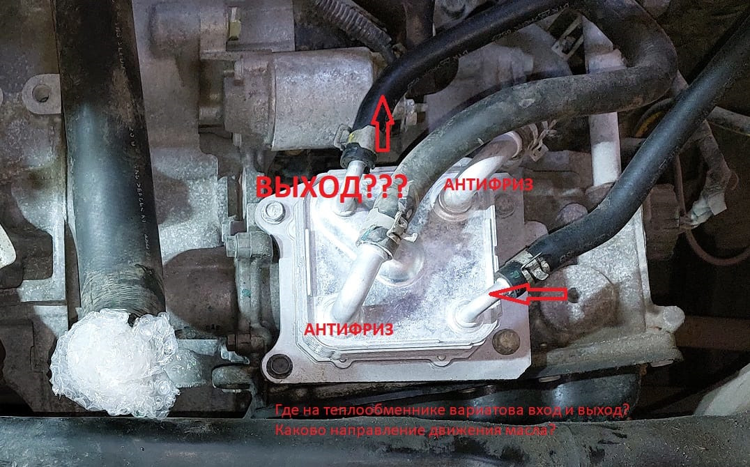

Здравствуйте не подскажете где выход и где обратка на акпп а650 на 1uzfe?
И какой диаметр трубки, внутр диаметр заменяется или внешний?

это тот же самый термостат, конструкция такая же, точно также хвост выходит в холодный поток с радиатором
А почему нельзя реализовать вот такую схему, в ней при закрытом термостате масло будет идти через штатный теплообменник и до рабочей температуры будет подогревться от ДВС, а при открытии термостата будет масло идти через КПП и напрямую после него в КПП.
почему нельзя, можно, конечно
WhiteSmooke

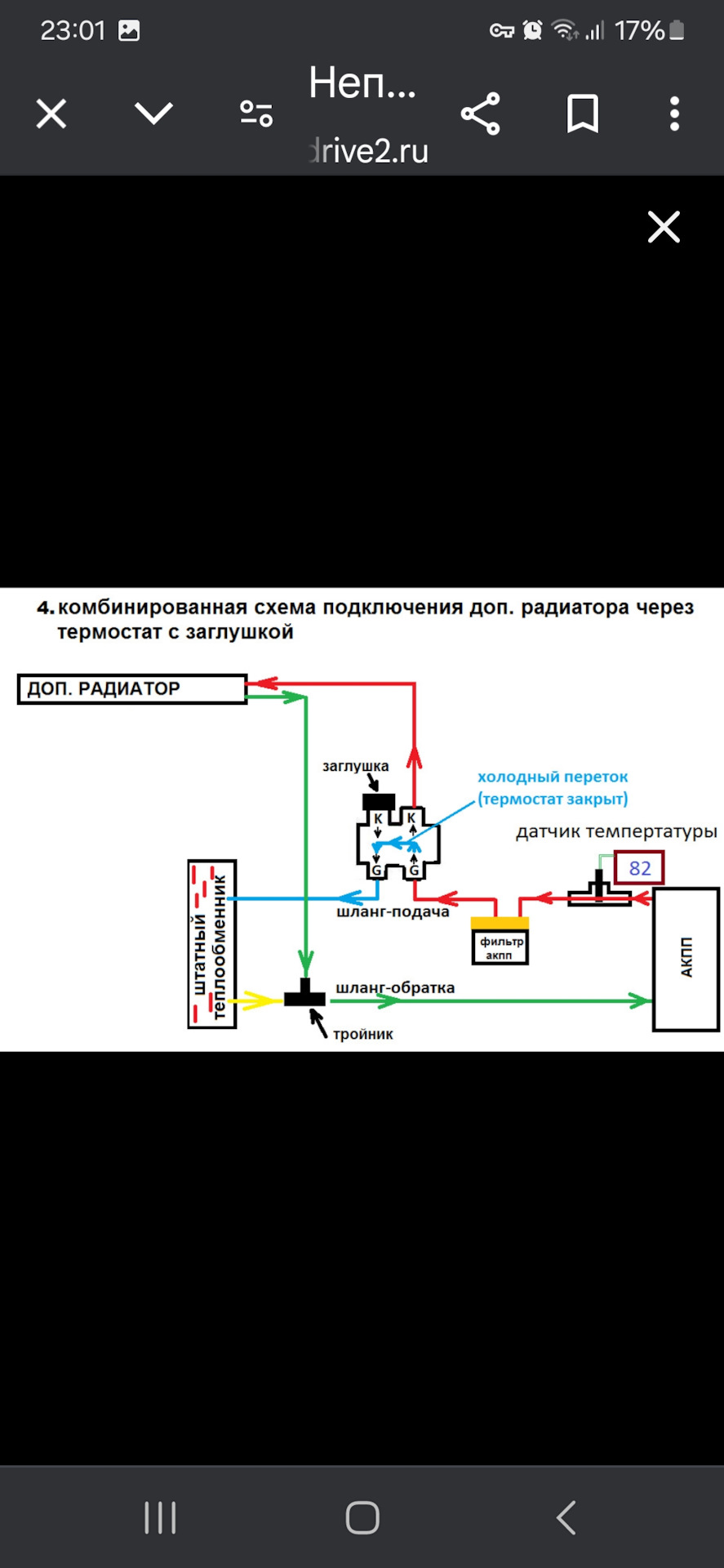

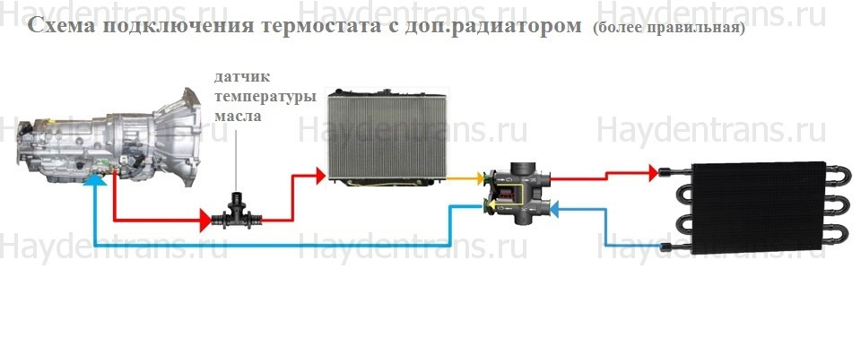

Как вы считаете, для классической акпп куда лучше ставить доп фильтр. Перед термостатом на подачу но тогда термостат дальше от акпп по магистрали или на обратку. И где размещать термостат — под капотом за радиком или перед под бампером?
обычно вот такую схему предлагаем, в теории термостат ставить лучше поближе к радиатору, на практике разницы особой нет
Спасибо. Я хочу ещё оставить штатку по такой схеме. Просто чтобы небыло критического перегрева доп ставлю
по этой схеме ставил, что-то не нашел у тебя в записях?
Ток недавно собрал все. Ещё доп фильтр воткнул.

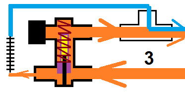

А если его просто перевернуть? Т.е поменять местами прямой и обратный шланги?
В холодном состоянии жидкость всё равно будет идти через термостат. В горячем — выдвинувшийся хвост будет в потоке горячей жидкости.
при этом основной цилиндр будет в потоке холодной жидкости из радиатора
И тем не менее их так ставят и они работают стабильнее т.к. основное тело термоса(латунный цилиндр) остается в горячем потоке

Если не использовать тройник и не глушить один из патрубков термостата, коробка будет перегреваться?
на автоматах это не особенно проявляется, на вариаторах открываться будет позже

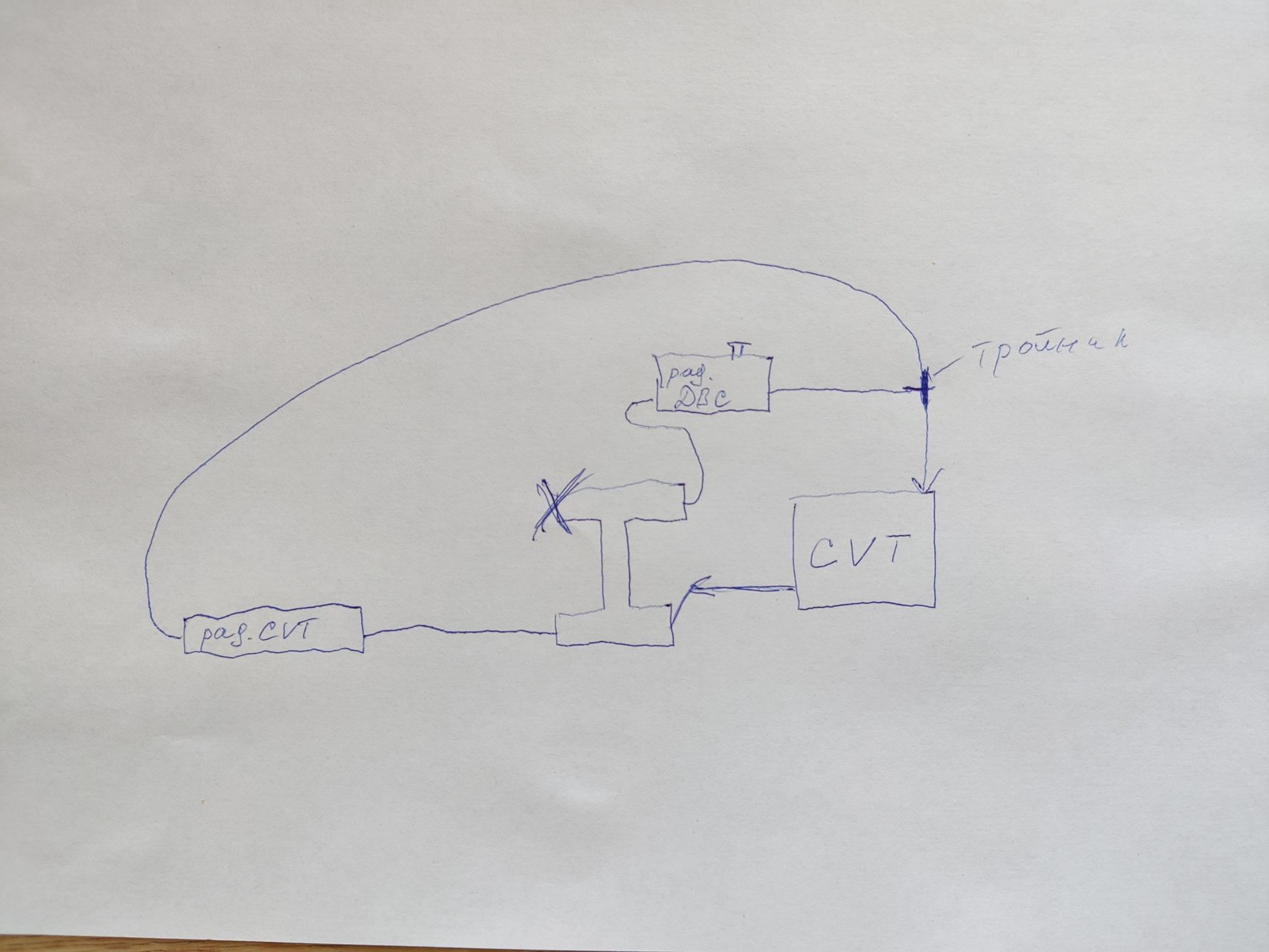

как на ваше мнение такая схема:
это она же
спасибо, не заметил

Sergei-884
Основной радиатор будет теплонагружен, т.е АКПП будет подогревать ож. И наоборот, зимой согревшись, в случае если термостату конец придет, жидкость охладится в доп радиаторе. Я бы разветвление делал до основного радиатора.
так?
Да
что и требовалось доказать :))

конструктивно сделано так, что при открытии хвост не выходит в холодный поток с радиатора, а остается в перемычке
Понятно, спасибо, а если сравнивать с тройником и заглушкой на термостате, температурный режим одинаковый или все же с тройником режим эффективней?
если наш сделать с тройником и заглушкой, то ничего не изменится

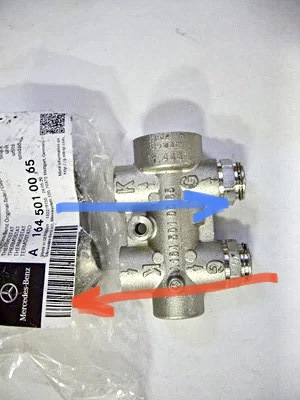

А почему бы не поменять местами вход и выход на рис3? Тогда нагретое масло всегда будет омывать термоэлемент, а клапан будет перекрывать выход из радиатора, а не вход — что совершенно не повлияет на работоспособность.
Кстати, вполне возможно вы и правы. Товарищ выше пишет, что на мерседесах термостат стоит перевернутый.
www.drive2.ru/b/580478643…age=1#a592718132305488687

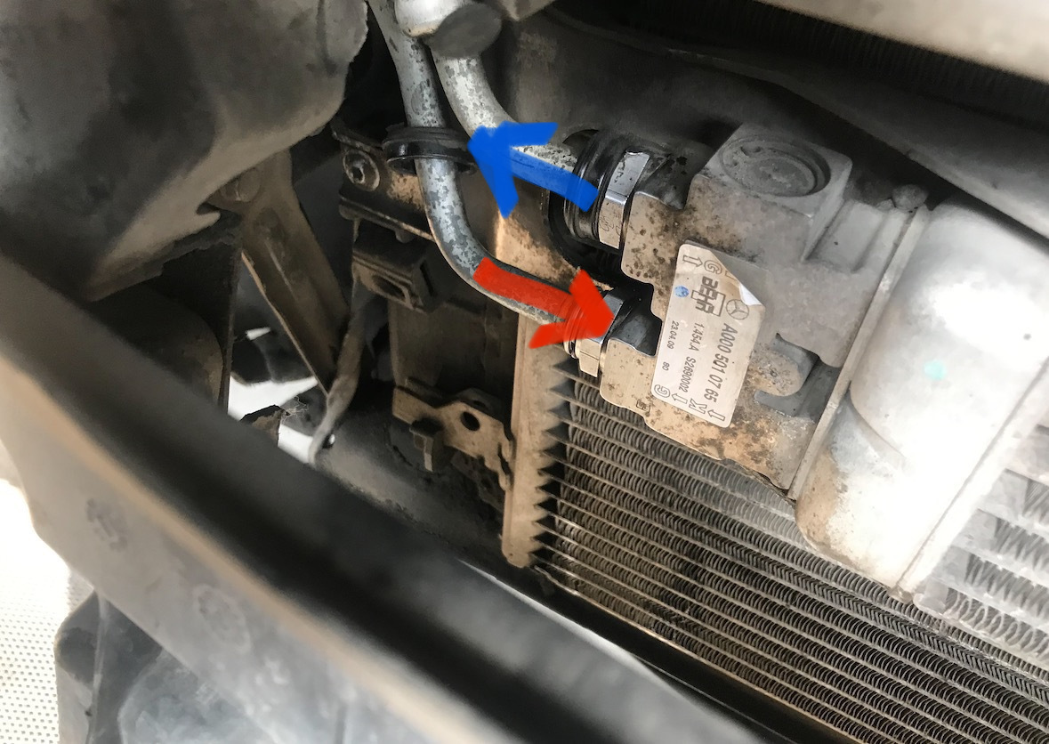

dozens
Так нужно перепутать вход и выход (со стороны коробки), тогда термоэлемент всегда будет в горячем масле. По аналогии с системой охлаждения двигателя с верхним и нижним расположением термостата.
Неприятность, говорите? А может оно так задумано и задумано не просто так?
Почитайте описание аналогичного термостат shop.perma-cool.com/1060-…at-3-8-FPT-Ports-1060.htm и полностью иллюстрированную инструкцию к нему shop.perma-cool.com/media/300013%20rev6.pdf
не совсем понятен Ваш посыл. америкосы сделали такую же схему, как я описал (см. рис D). Также рекомендуют, при сильном охлаждении обратки вывести за пределы термостат.
"Under extreme cooling circum-
stances the oil/fluid may be overcooled, even with the
thermostat in place. This can be caused by the cooled
oil/fluid moving through the thermostat and creating a
false reading from the thermostat. In these instances, it is recommended that the “cold”
port on the cooler coil side of the thermostat be plugged, and the return line from the oil/
fluid cooler coil be connected via a “T” fitting, to the line running between the “cold” port
and the engine or transmission (see illustration D"
раньше этой схемы не было, интересно у меня подсмотрели ? ))))
К тому, что это НЕ "…не очень приятная особенность работы данного термостата…"(с), а стандартная особенность трансмиссионного термостата.
"Сильное"- это не "экстремальное"! Для того чтобы не было сильного надо не городить заглушку, а ставить внешний радиатор с учётом его характеристик и характеристик коробки!
Цитирую производителя (Гугл перевод):
1.Когда температура трансмиссионной жидкости или моторного масла превышает 180 °F, термостатический клапан закрывается, пропуская 95% потока через масляный радиатор. При температурах ниже 180 °F клапан открыт, и 90% масла проходит через охладитель. Оставшиеся 10% масла проходят через охладитель, поддерживая постоянное давление в системе, предотвращая воздушные карманы и устраняя удар холодного масла. Расход до 20 галлонов в минуту и номинальный до 200 фунтов на квадратный дюйм. Прилагается полностью иллюстрированная инструкция. Системы крепления термостата продаются отдельно.
2. В условиях экстремального охлаждения масло/жидкость могут быть переохлаждены, даже при
термостат на месте. Это может быть вызвано охлаждением
масло/жидкость, проходящая через термостат и создающая
ложные показания термостата. В этих случаях рекомендуется «холодный»
порт на стороне более холодного змеевика термостата должен быть заглушен, а обратная линия от масла/
Змеевик охладителя жидкости должен быть подключен через Т-образный фитинг к линии, идущей между «холодным» портом.
и двигатель или трансмиссия (см. иллюстрацию D).
P.S. По памяти термостат Бехр является репликой термостата Derale. Принцип работы термостата Derale искать не буду, извините. Лениво

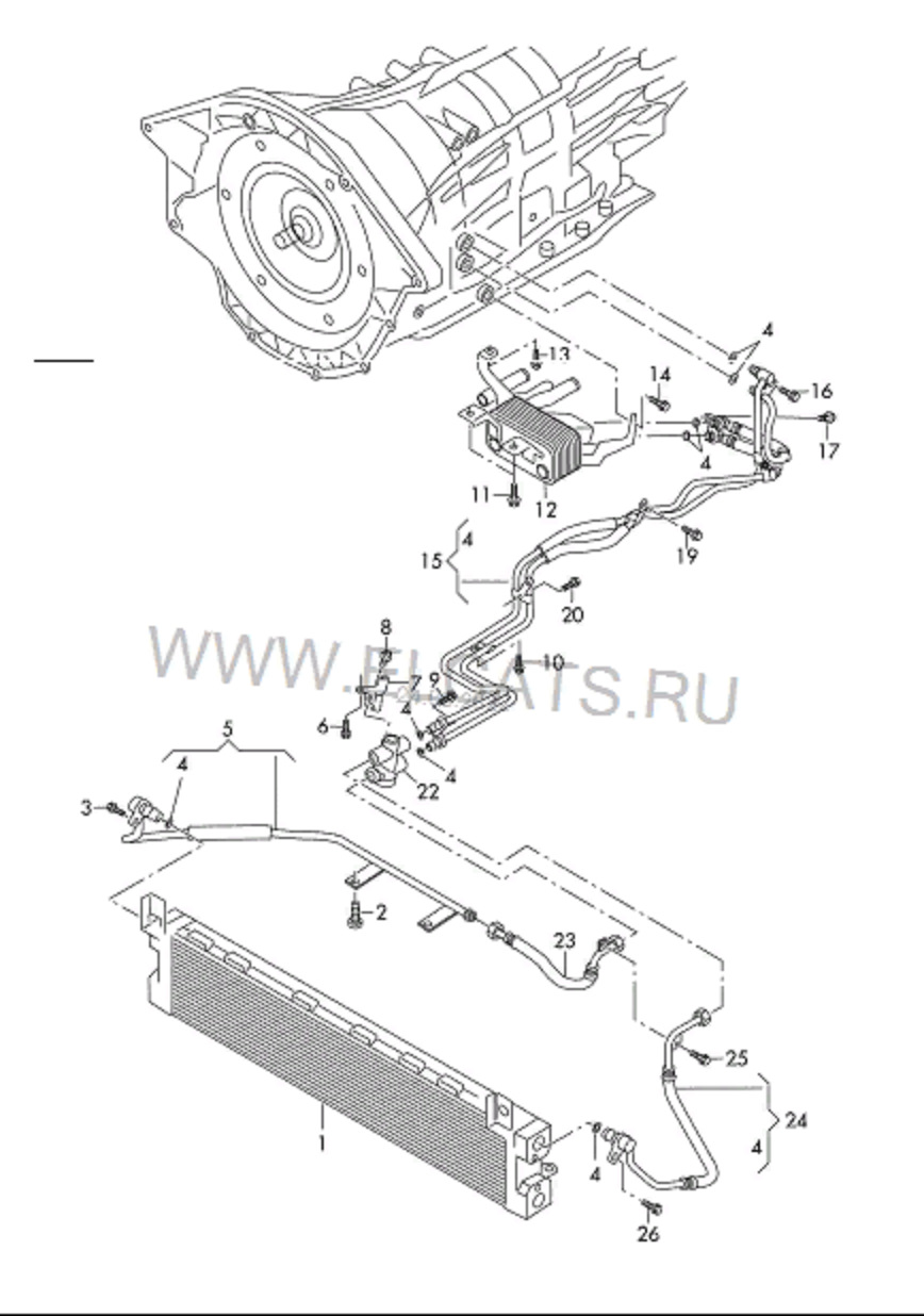

P.S.S. Ради интереса посмотрел компоновку с 7L0 317 027 A. Никакого огорода с тройниками! Жалоб насчёт чрезмерного охлаждения от владельцев ТС с этим термостатом нет!

какую схему посоветуете реализовать доп охлаждения? (схем много, запутался, нужна ваша помощь!)
на калина 2 хэтч, 16кл, акпп jatco 4ст, с климат контролем.
понял что с заглушкой лучше?!
доп фильтр alco tr-001 с базой ставить или нет смысла? или есть вероятность что может навредить? на постоянно ставить или временно? и как временно?
термостат behr, и радиатор hundai/kia предполагаю ставить,
вентилятор 9-10" только пока не определился как подключать? и нужен ли вообще?
шланги gates 8мм использую с пружинными хомутами.
Для чайников на живом термостате с буковками что куда входит выходит можете нарисовать? По последней картинке
норм ?
Я так понимаю для акпп не обязательно ставить заглушку на термостате тем самы обрывая контур, а на вариаторе желательно сделать как здесь по схеме, верно?
скажем так, на обычном автомате тоже влияет, но значительно меньше, так что можно обычно по классической схеме делают
Приветствую! Не появилось ли готовых решений на вариаторы Jatco? А то зима близко )
Здравствуйте, что значит готовое решение ? этот термостат по схеме с заглушкой и тройником на вариаторах джатко хорошо работает www.trancool.com/thermo/thermostat_to975.html
О, все, появилось. Спасибо, тройника на 8 и заглушки раньше не заметил.

Есть пару вопросов по данной теме. Строю проект на базе ГАЗ-53 (смотри профиль). На авто установлен 5.7 Small Block Chevy + акпп трехступка TH350. Коробка безмозглая. На основном радиаторе в нижней банке имеет радиатор акпп.
Вопросы такие:
1. Можно ли поставить доп. радиатор, не подключая к основному радиатору?
2. Хватит ли доп. радиатора на охлаждение при езде летом?(машина зимой эксплуатироваться не будет)
3. Стоит ли ставить by-pass при подключении доп. радиатора без подключении основного?
В общем. Можно ли подключить акпп сразу к доп. радиатору на прямую, минуя основной и by-pass?
Заранее благодарю за ответы.
здравствуйте! у нас есть радиатор модель 823 www.trancool.com/coolers/tc823.html
его часто берут на свапнутые газель с моторами UZ/JZ, они отлично справляются с охлаждением такой связки, в т.ч. летом в горах. Если не планируете эксплуатировать зимой, то можно спокойно ставить без термостата (байпаса).
Здравствуйте. Машина на jz гте.

Подскажите этот термостат можно будет поставить который у вас в теме ? По такой схеме .
да, to975 можно поставить так
Спасибо

Установлен на мурано 51 термостат с заглушкой. Так вот летом всё было отлично но сейчас 13 градусов и по городу как бы тоже норм 75 нагревает вариатор но стоит выехать на трассу и спокойно поехать 100кмч так варик остывает за 25 мин до 60 что же будет зимой на трассе в -10 к примеру ?🤷🏼♂️ Выходит схема к зиме не очень предусмотрена.
нормальная температура от 50 до 95. прикиньте, что произойдет, если вообще термостат не ставить
Без термостата в -20, езда по городу темп масла 60 гр. По трассе аналогично, вроде радиатор обдувается, но за счёт высокой скорости масло АКПП греется сильнее.
Аналогичный термостат стоит на туарегах и имеет свойства клинить.

Почему-то на автоматах проявляется гораздо меньше, у меня на шкоде с АКПП такой термостат стоял год, никаких вопросов не было.
Есть мнение, что из-за скорости потока жидкости. Вариаторный насос гораздо меньше давит, чем автоматный. Соотвественно жидкость перетекает медленнее и влияние окружающих сред намного выше.
Вопрос номер 1. А как поведет себя схема при +30 и выше уличной температуры?
Ну и второе. Может проще будет изготовить "нормальный" корпус для термоэлемента, где четко будет гонять масло по малому кругу омывая термоэлемент и также четко по большому кругу без всяких подмесов?

Добрый день, вопрос немного не по теме, но я что-то вообще не могу сообразить. Почему на Мерседесах штатный термостат установлен «перевёрнуто»? На термостате нарисовано выход, а туда подключается вход с акпп.
Почему Вы решили, что направление именно такое ?
Потому что у меня под рукой мерседес где штатно установлен радиатор акпп именно с таким направлением. И беглый поиск в гугле выдаёт аналогичную установку.
Вы снимали радиатор и запускали машину, чтобы посмотреть из какой трубки льется ?
Да, подача с коробки установлена в обратку термостата
верится с трудом, если честно. может просто перепутали входы?
Нижний шланг идёт с акпп, верхний идёт на испаритель в основном радиаторе. На всех W164/X164 именно так. Возможно MB знают какие-то особенности этих термостатов.
Так и оставили? Нормально работает? Хочу тоже по такой схеме поставить на Мерс
Да

В свое время обращались в Махле Рус с просьбой сделать 1000 штук таких термостатов на 55 градусов, но не заинтересовали их
на фото разобранного термостата не видно — термоэлементы такого плана? очень похожи. используются в винтовых компрессорах. они есть для 55 градусов. я для уменьшения температуры срабатывания (в качестве временного решения) под шток подкладывал шарик из подшипника)
вот тут подробнее www.drive2.ru/l/534104816696165406/
