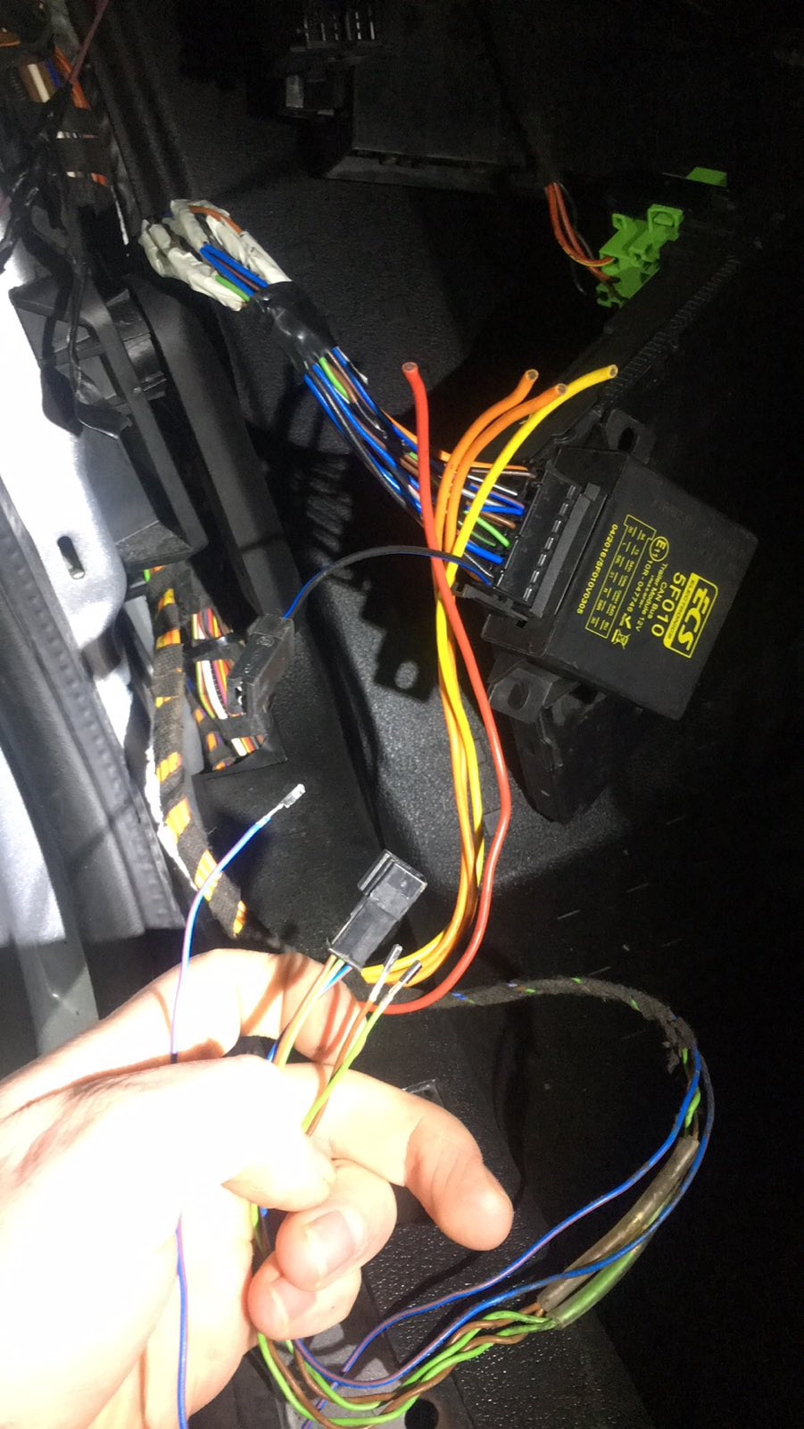

Последние хайлаксы очень чувствительны на любые небольшие замыкания, даже окисления.
Доброго времени суток. Подскажите пожалуйста если будет замыкание в розетке блок возьмёт на себя?
Да, конечно.
Эти провода подключаются к блоку центральной электроники у вас нет случайно схемы? Или подскажите где найти? Спасибо!
