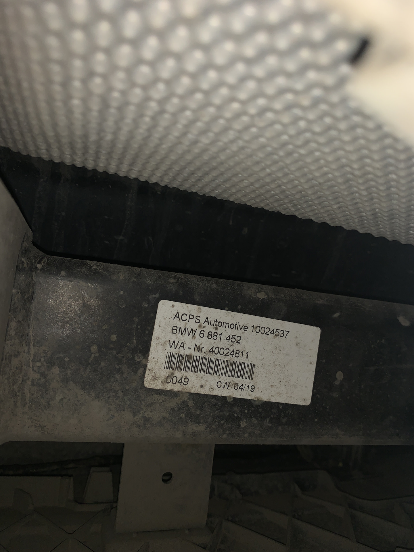

Здравствуйте. Автомобиль BMW e70. В расшифровке вина в опции указана подготовка под фаркоп. Фаркопа сейчас нет. Если я установлю заводской оригинальный фаркоп, мне надо его регистрировать?

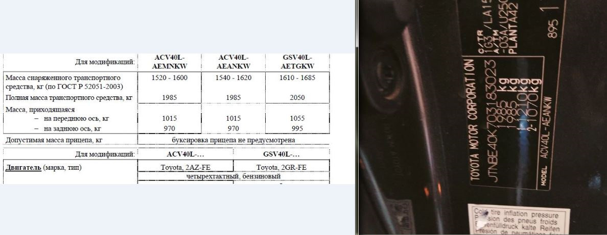

подскажите такую вещь в ОТТС указано что буксировка прицепа не предусмотрена, однако в табличке с массами, масса в составе автопоезда указана. Так можно или нет зарегистрировать фаркоп?
Здравствуйте, масса в составе автопоезда указана, но она равна максимальной массе автомобиля, т.е. буксировка не предусмотрена. Нужно получить в ГИБДД разрешение на внесение изменений, после этого устанавливать сертифицированный фаркоп и оформлять внесение изменений в конструкцию автомобиля.
99,999% ГИБДД сошлется на ОТТС, что не предусмотрено то запрещено.

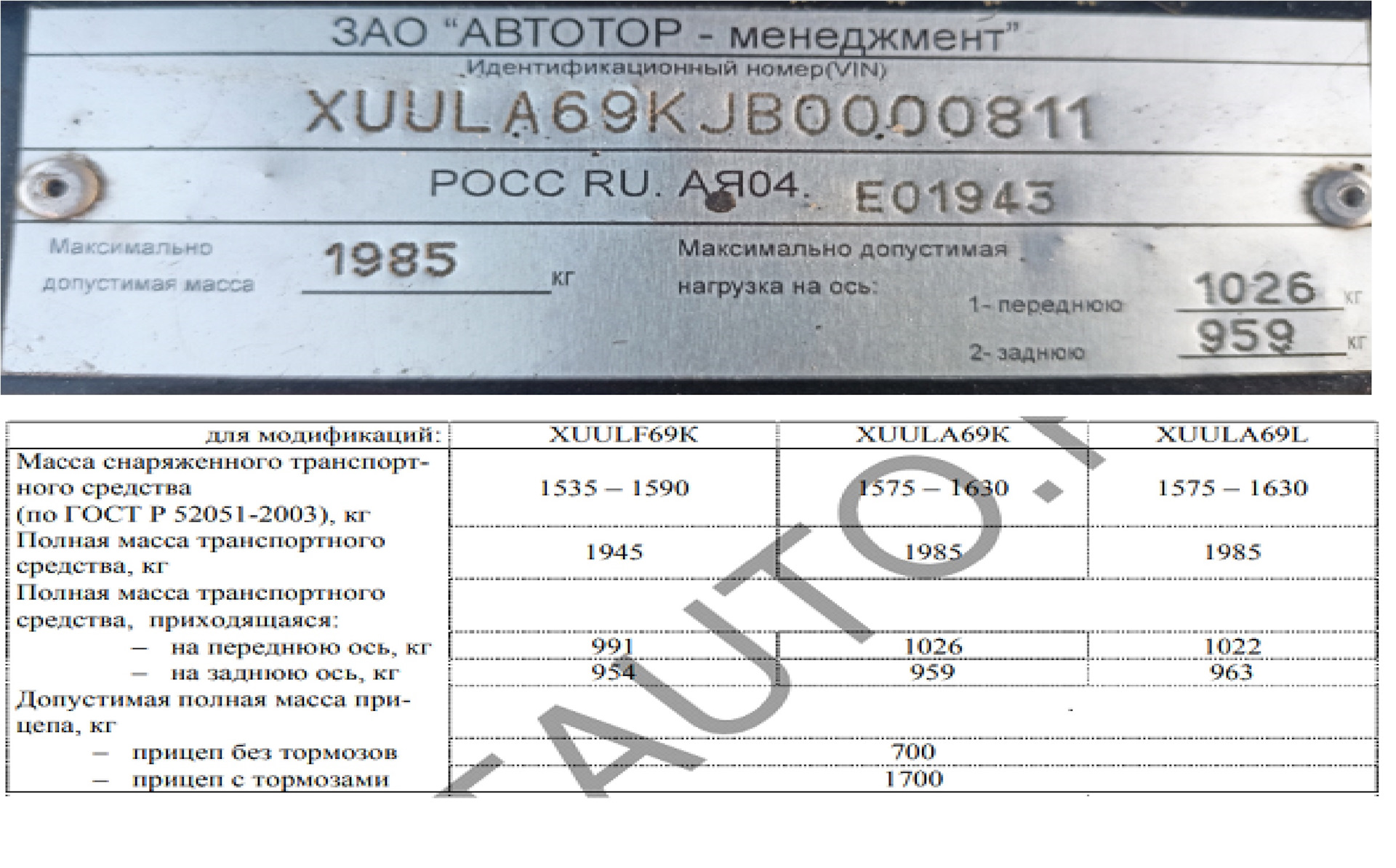

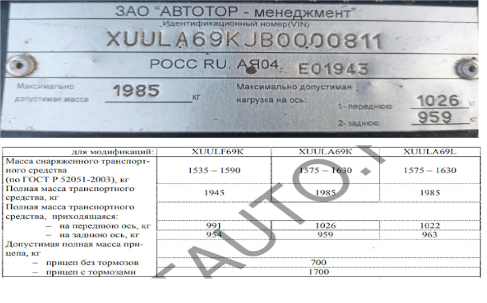

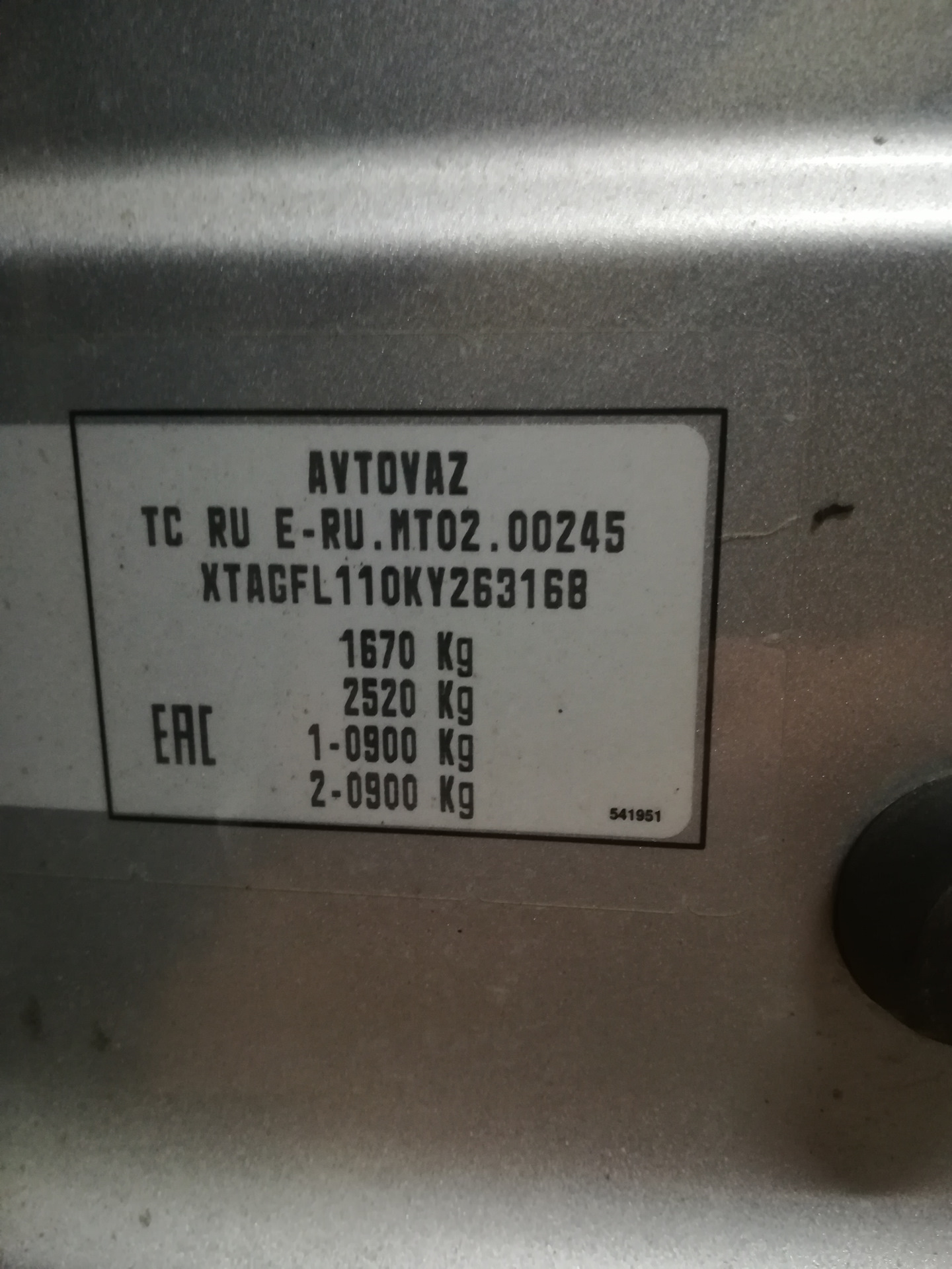

Добрый вечер, такая табличка о чем говорит подскажите пожалуйста
Здравствуйте. 1670 кг — максимально допустимая масса автомобиля; 2520 кг — максимально допустимая масса автопоезда (т.е. буксировка прицепа предусмотрена автопроизводителем); 0900 кг — максимальная нагрузка на переднюю и заднюю оси.

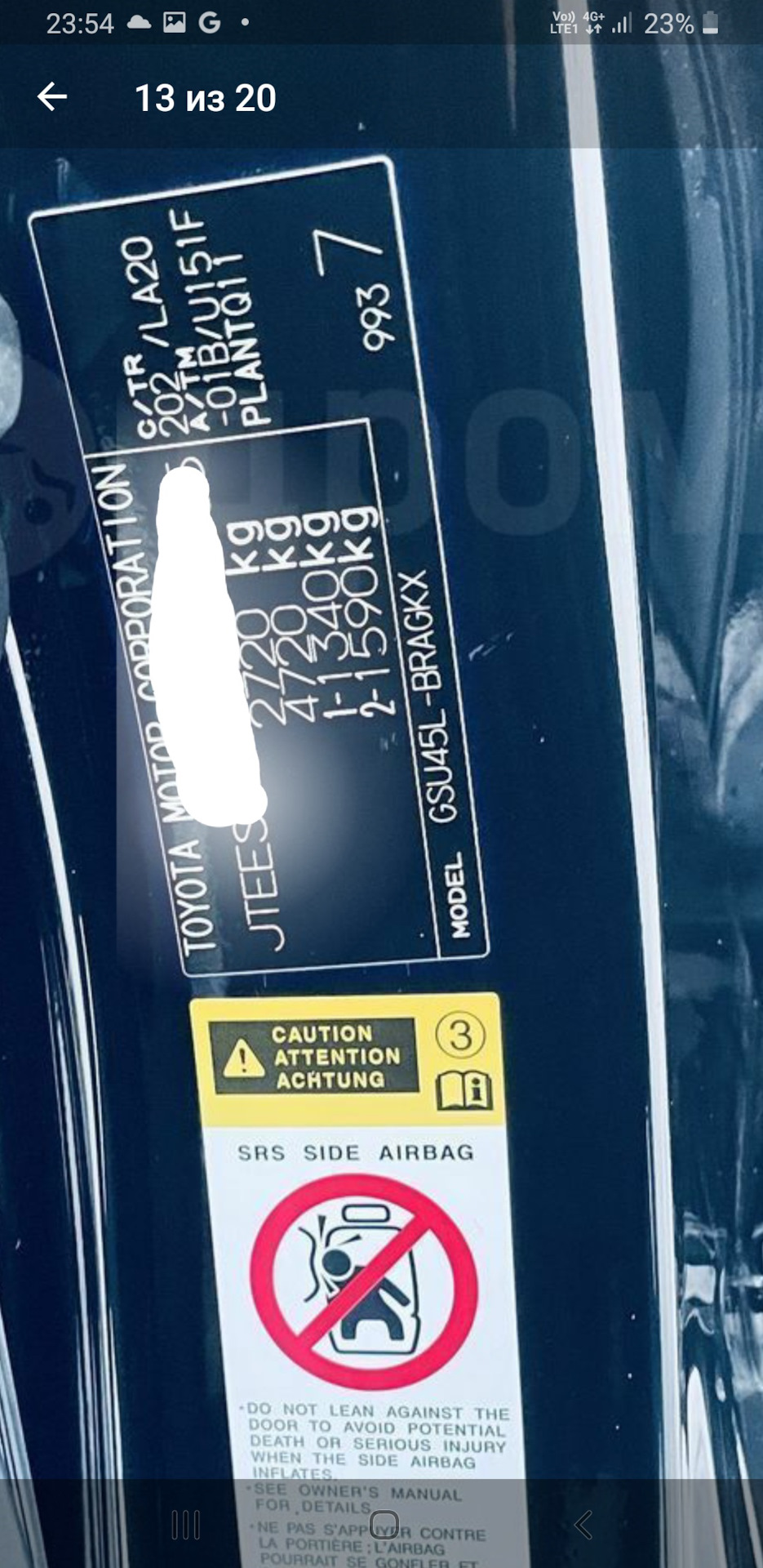

Здравствуйте. А вот по этой табличке можно ездить с фаркопом? И регистрация обязательна или нет?
Здравствуйте, судя по данным на табличке производителем данного автомобиля предусмотрена буксировка прицепа. Если установлен сертифицированный фаркоп, то это не является внесением изменений в конструкцию автомобиля. Соответственно, регистрация не обязательна.

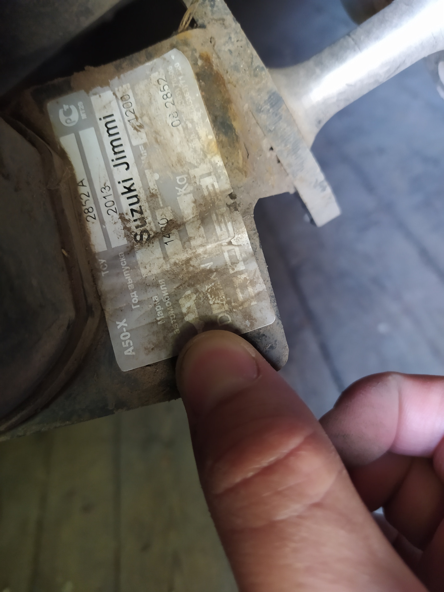

Пришлите, пожалуйста, фото информационной таблички с фаркопа.

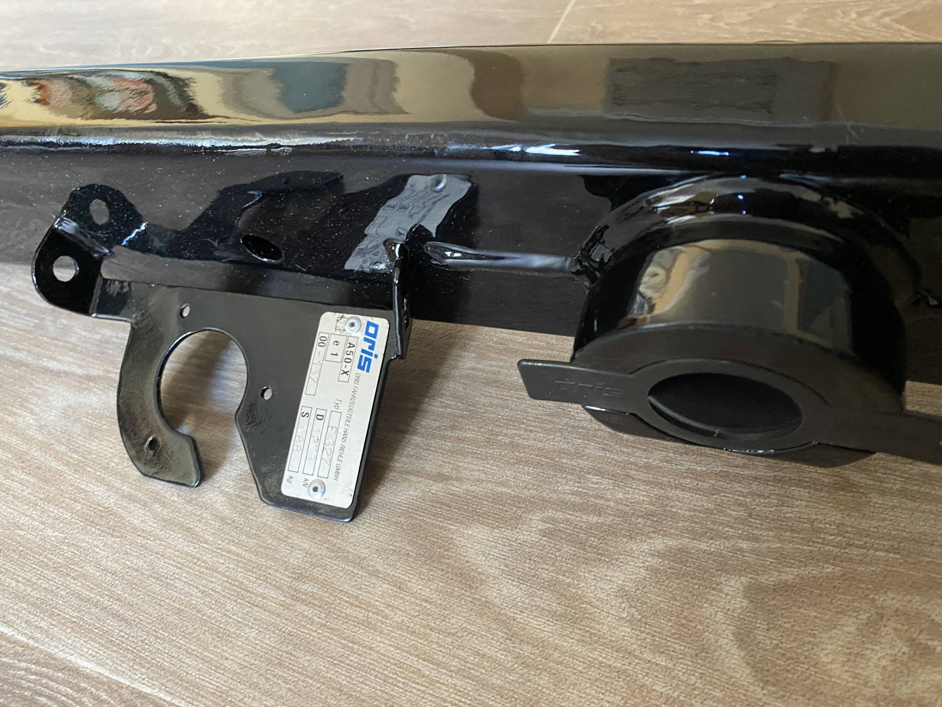

3. У фаркопов ORIS на кронштейне розетки нанесена наклейка со всей необходимой информацией, по которой можно идентифицировать фаркоп.

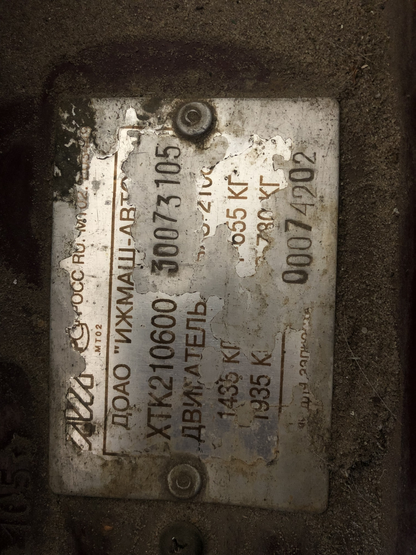

Где найти такую инфотабличку? Под капотом?
Да, у ВАЗов она находится в подкапотном пространстве.
Нашёл но ровным счётом ничего не понял((
1435 кг — это максимально допустимая масса автомобиля, а 1935 кг — максимально допустимая масса автопоезда. Т.е. буксировка прицепа предусмотрена производителем.
Спасибо огромное, камень с души👍🤘🏻

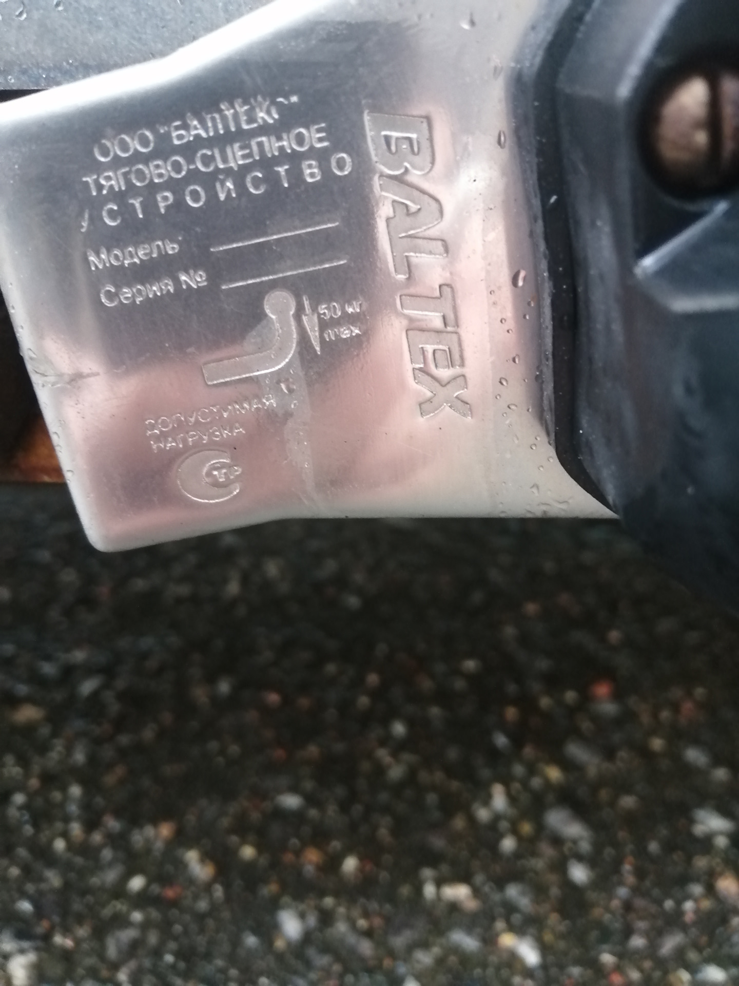

Здравствуйте. Я не смог найти ОТТС на свою машину прадо 120. 2004 г.в.Стоит фаркоп босал, документов нет. Не. Огли бы Вы мне помочь найти ОТТС на авто и документы на фаркоп? Спасибо.
Добрый день. Уточните, пожалуйста, артикул фаркопа. Его можно посмотреть на кронштейне розетки.
Фаркоп балтекс оказывается. Может поможете. )
ORIS-WESO
Y13A кажись.
Здравствуйте. Документы на фаркоп вам нужно запросить у производителя — мы можем предоставить документы только на свою продукцию. Что касается ОТТС — его номер указывается в п. 17 ПТС. По этому номеру ОТТС можно найти в реестре Росстандарта: www.rst.gov.ru/portal/gos…ce/vehicletypeapproval018

Я третий владелец автомобиля. Фаркоп был установлен ещё в далёком 2007 году на новую машину. Ес-но ни каких доков на него не сохранилось. Мне что его выбрасывать? Причём в своём основном качестве он не используется, даже розетки нет! Только как: задняя жёсткая распорка, надёжный буксирный крюк для вытягиваниям как причал для чайников. Что посоветуете? Искать левые доки?
Добрый день. Кронштейна розетки тоже нет? На нем должна быть идентификационная табличка. Если она сохранилась — пришлите фото.
Кронштейн есть. Таблички вроде нет. Фото чуть позже пришлю!
ORIS-WESO
Блин, кронштейна нет!((
ORIS-WESO
По сути если поставить розетку с кронштейном Вашей фирмы то и доки смело можно Ваши показывать?))

Здравствуйте!
У меня автомобиль лада веста св кросс
Хочу приобрести ТСУ ОРИС 1234-А подойдет ли он мне
Много читал и для монтажа данного устройства говорят нужно удалят ДифБалку ?
Это правда? Это правильно?
Нужно ли мне будет бампер пластик подрезать?
Возможно есть какие другие варианты? Какие?
Добрый день. Для автомобиля Lada Vesta SW подойдет ТСУ 1234-A. При установке удаляется вставка бампера (дифбалка), на ее месте будет балка ТСУ. При установке фаркопа подрезается нижняя часть пластикового бампера. Других вариантов для Lada Vesta SW в линейке нашей продукции нет.
