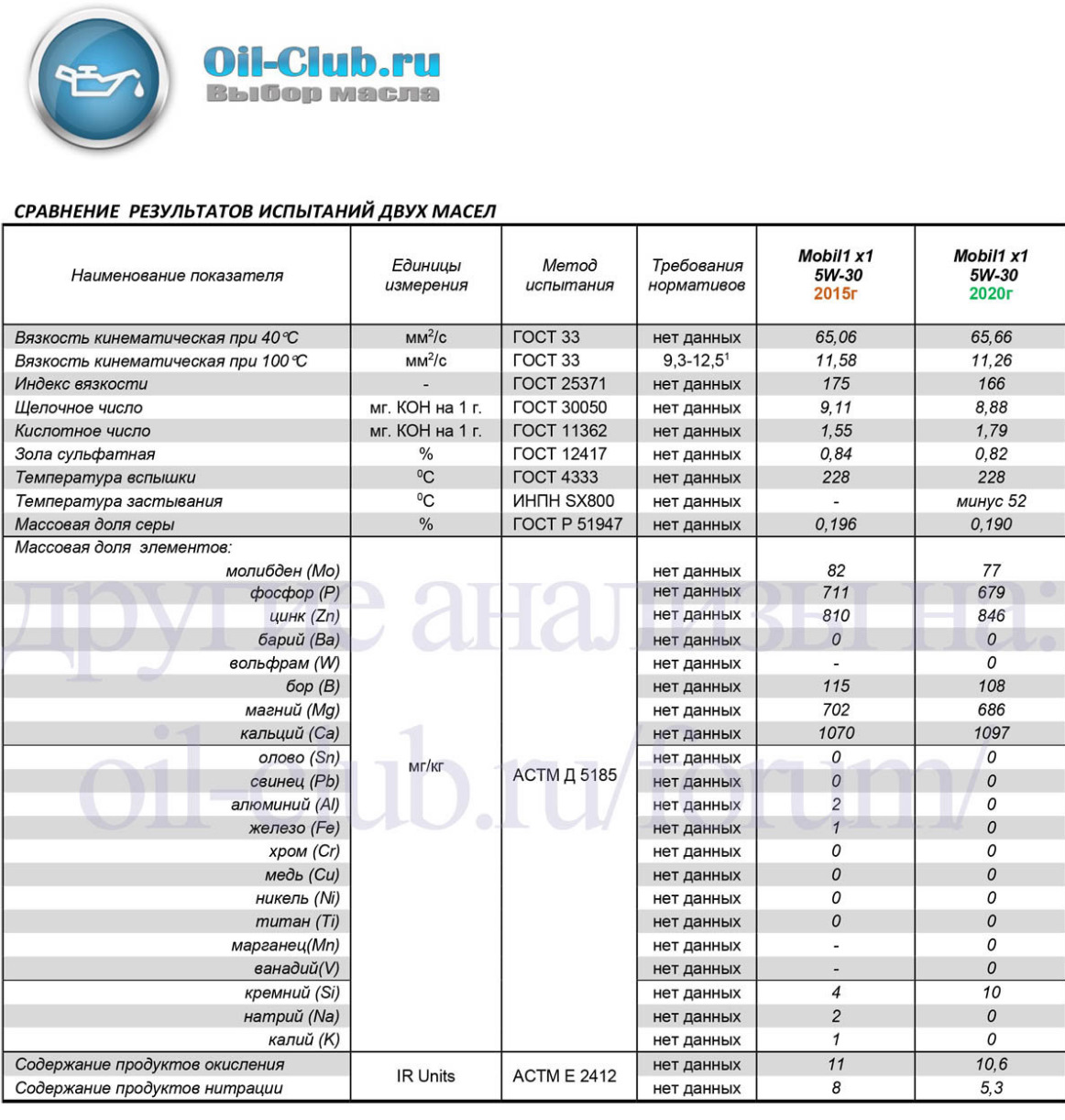

как было 5 лет назад масло, таким и осталось)))
Добрый вечер.
Масло Mobil 1™ X1 5W-30 соответствовало самым последним индустриальным требованиям задолго до их официального введения.
Я вкурсе.
mastakillla
ну это они конечно лукавят, мол типо 10 лет масло уже от лспи знали и делали, а теперь мол пожалуйте нате!
Действительно знали или просто повезло — кальциевая-магниевая формула под стать проблеме пришлась?))

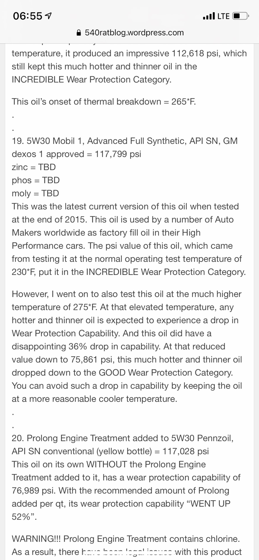

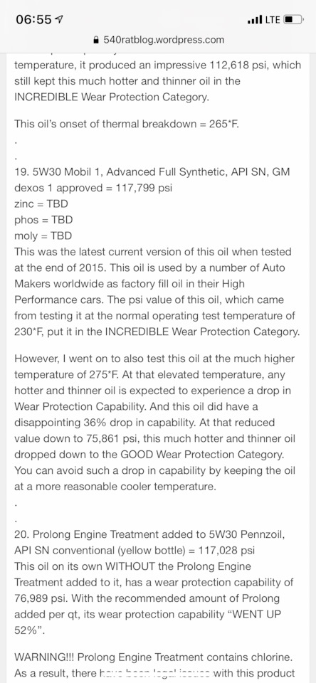

На американском сайте среди 500 разных масел нашёл Мобил. Феноменальная защита от износа.
Можете прокомментировать? Это про Мобил х1 ведь? 117 ips это степень защиты?
Добрый день. Продукт, о котором идет речь в описании, на российском рынке называется Mobil 1 x1 5W-30 www.mobil.ru/ru-ru/consum…products/mobil-1-x1-5w30/
Величина, упоминаемая в статье — это 117,799 psi = 117 799 фунтов на квадратный дюйм, это внесистемная единица измерения давления. В основном употребляется в США, численно равна 6894,75729 Па (Паскаль). Её используют в материаловедении для измерения, например, предела прочности материалов. Однако она не входит в перечень обязательных параметров, указываемых в технической документации для моторных масел.
Из близких технических характеристик на нашем континенте используется величина HTHS — высокотемпературная вязкость при высокой скорости сдвига, она измеряется в мПа*с.
Спасибо за развёрнутый ответ
Рады помочь!
