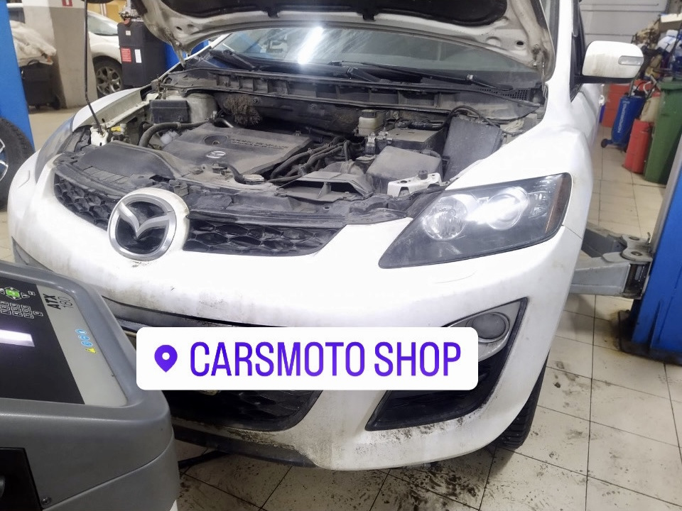

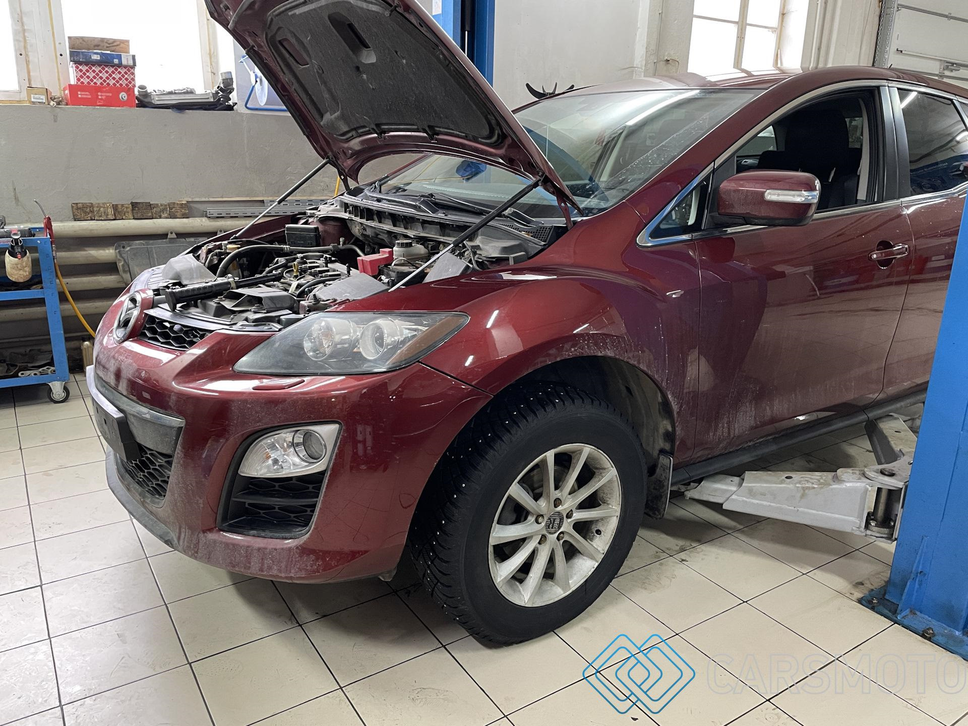

Постоянный клиент нашего технического сервиса Lentin77, владелец этой Mazda CX-7, обратился к нам для проведения полной аппаратной замены масла в АКПП, модель рестайлинговая 2.5л с передним приводом.

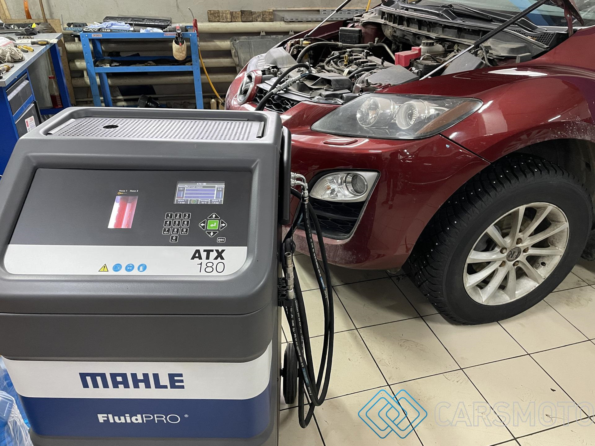

В нашей работе мы используем профессиональный аппарат для полной автоматической замены масла в АКПП производства всемирно известного концерна MAHLE FluidPRO® ATX 180 (Италия)

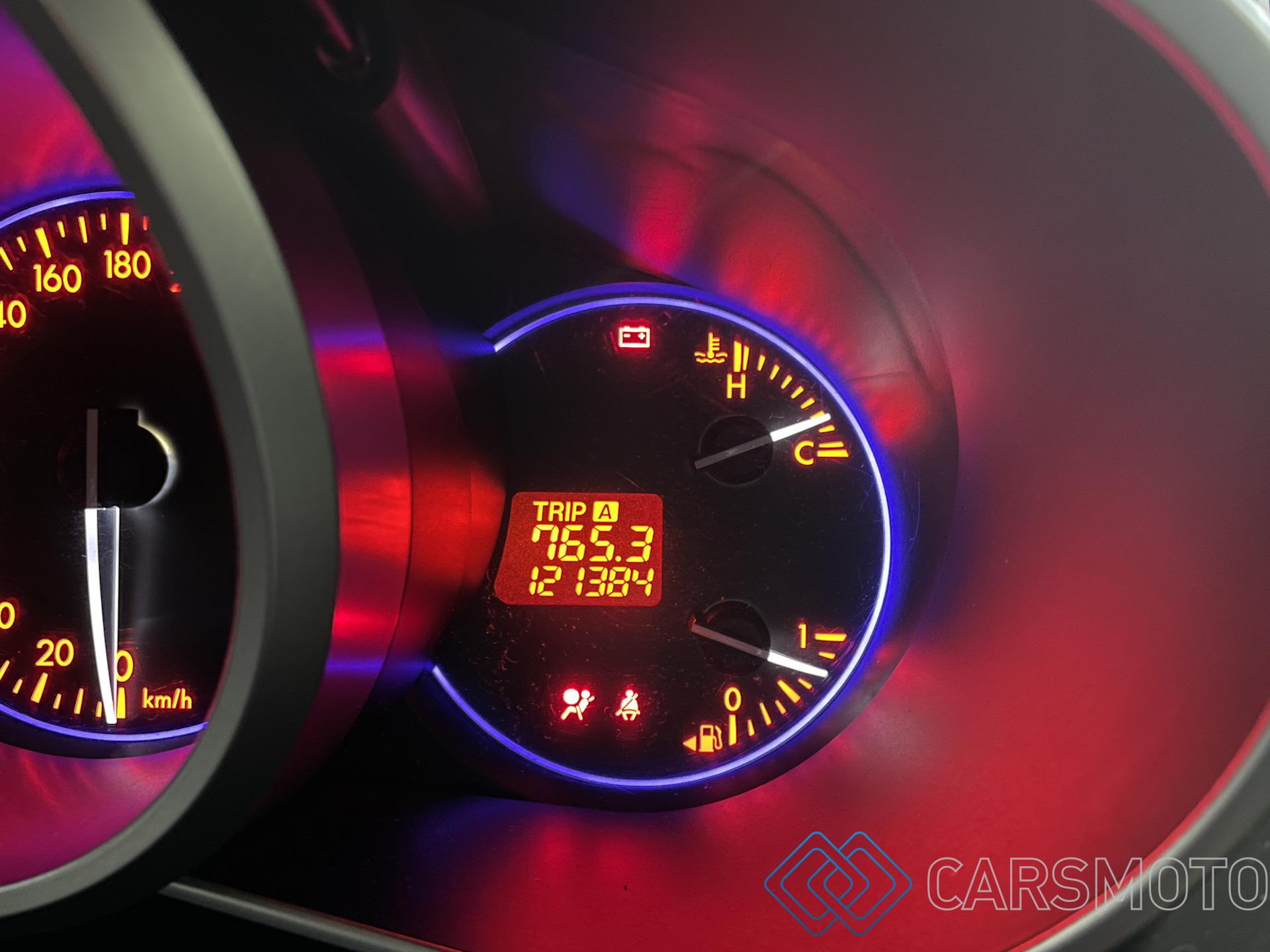

Пробег у автомобиля 121.384км
Автомобиль Mazda CX-7 (ER) 2011 года
Двигатель 2500см3 [2.5 MZR L5-VE]
Установлена автоматическая коробка передач FS5A-EL Mazda / 5F27E FNR5 Ford
(5-ст. АКПП, передний привод, макс. крут. момент 250Нм.)
Устанавливалась на Mazda 3, Mazda 5, Mazda 6, Mazda CX-7, Ford Fusion, Mercury Milan

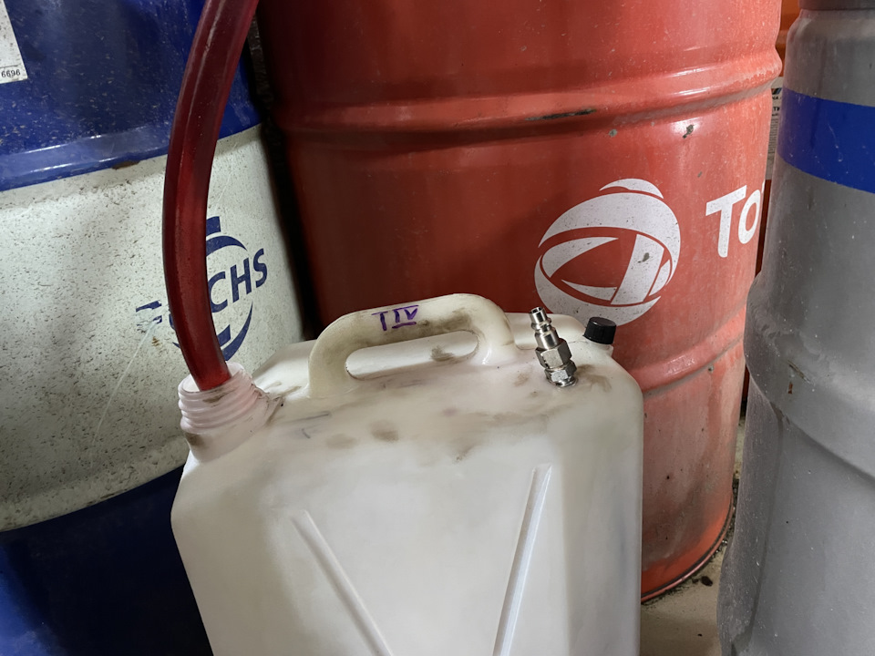

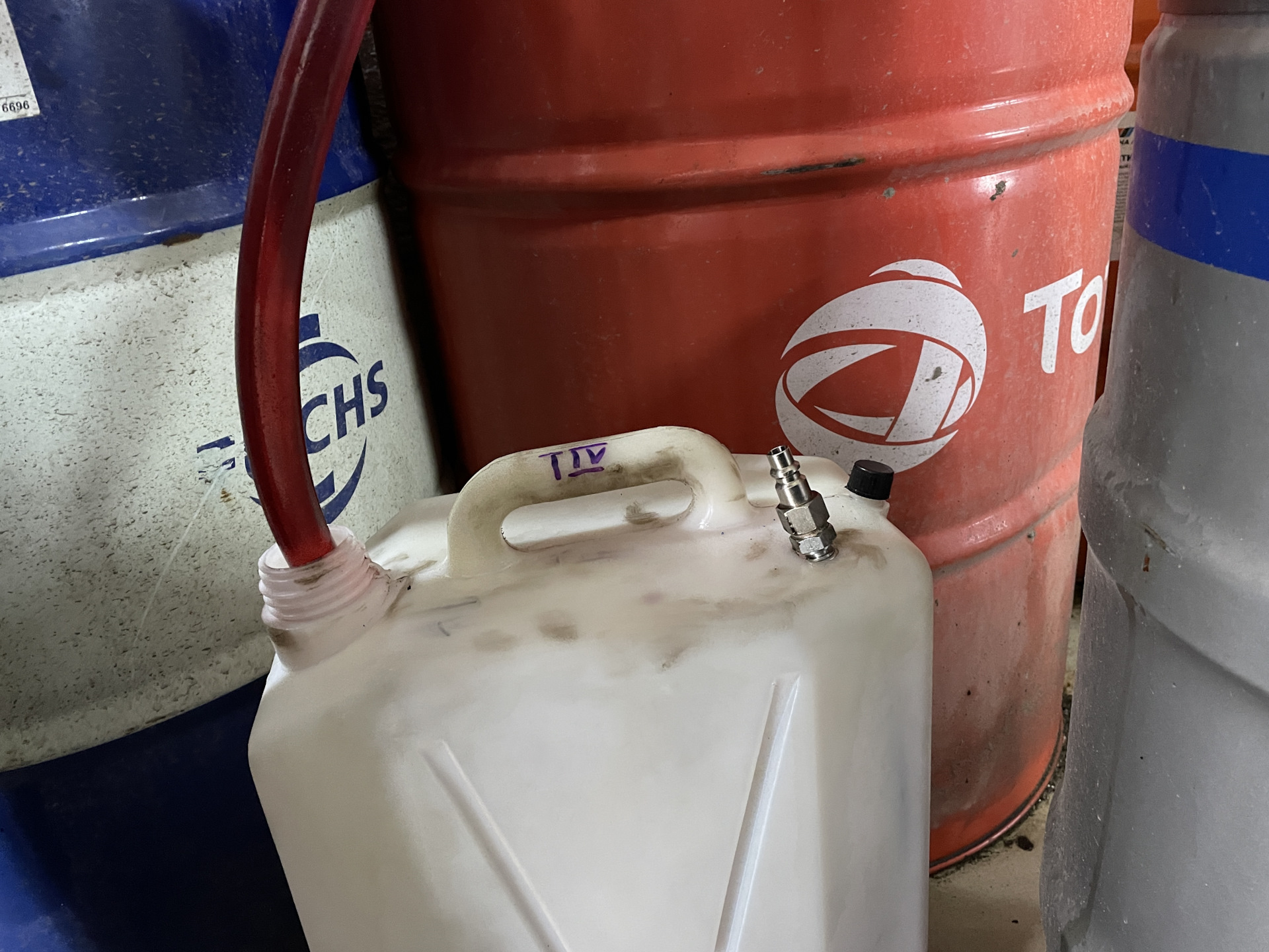

Заполняем бак с новым маслом

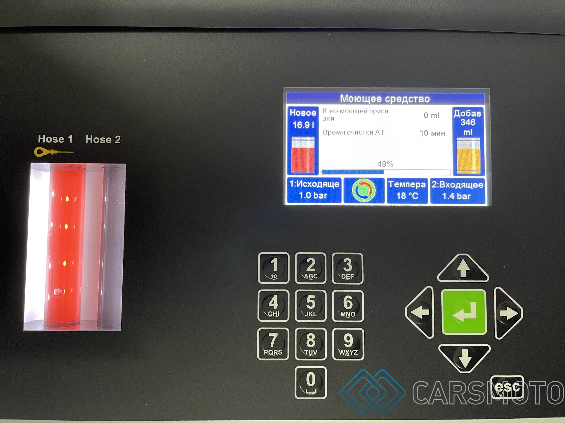

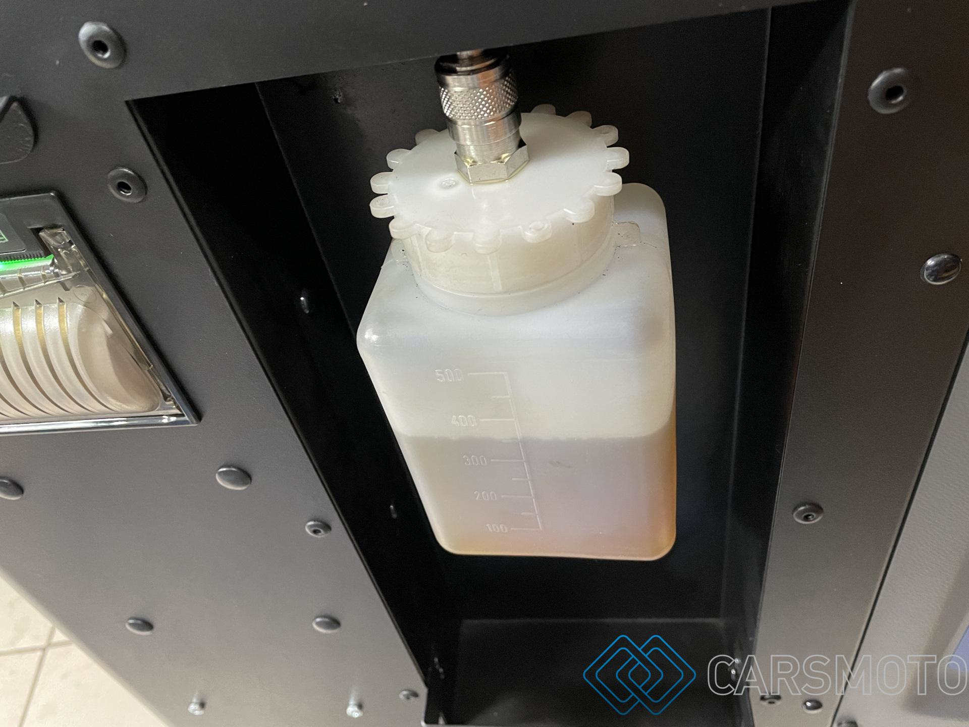

Заливаем в отдельную емкость средство для промывки масла промывочную жидкость Automatic Transmission Flush

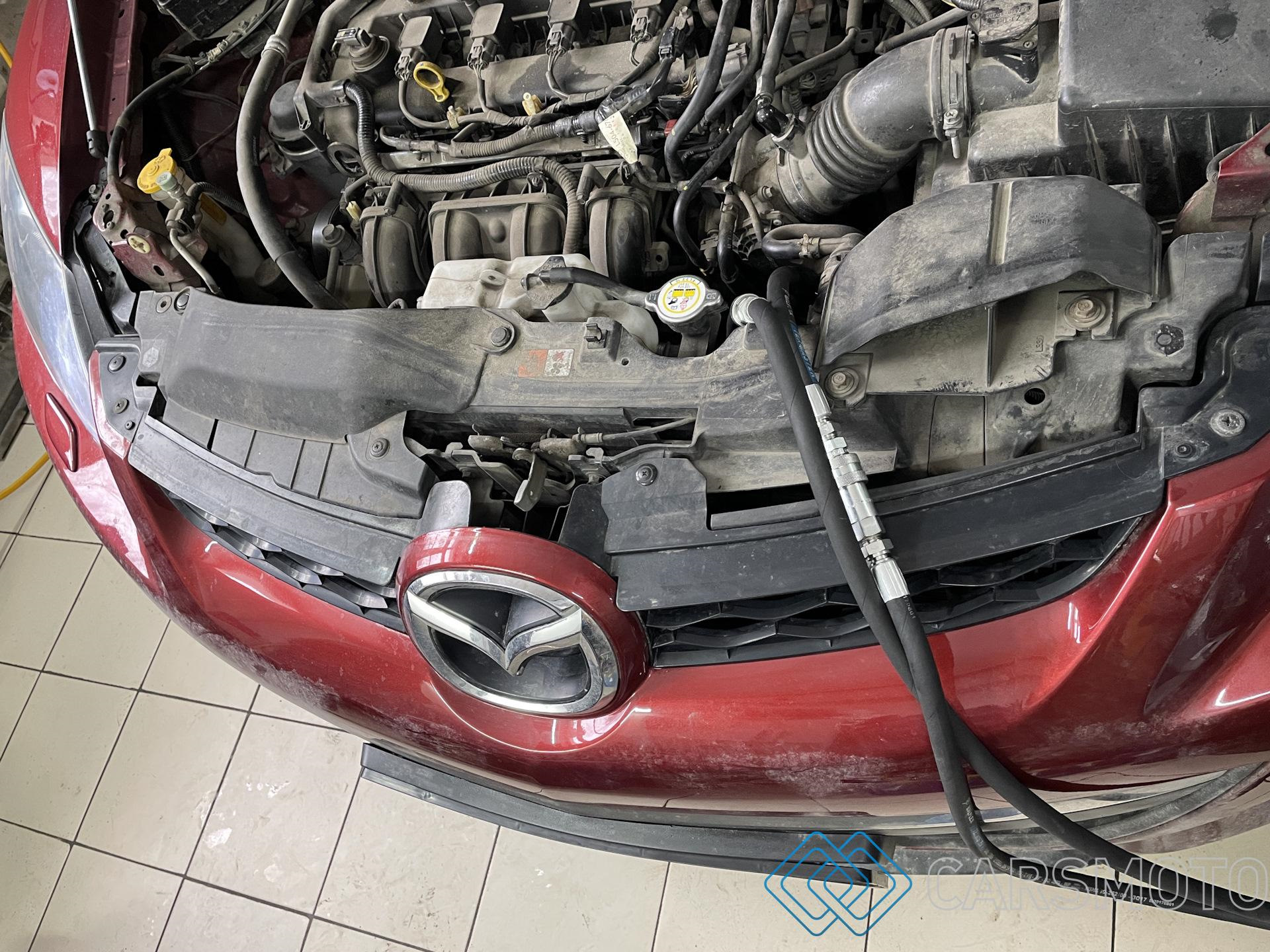

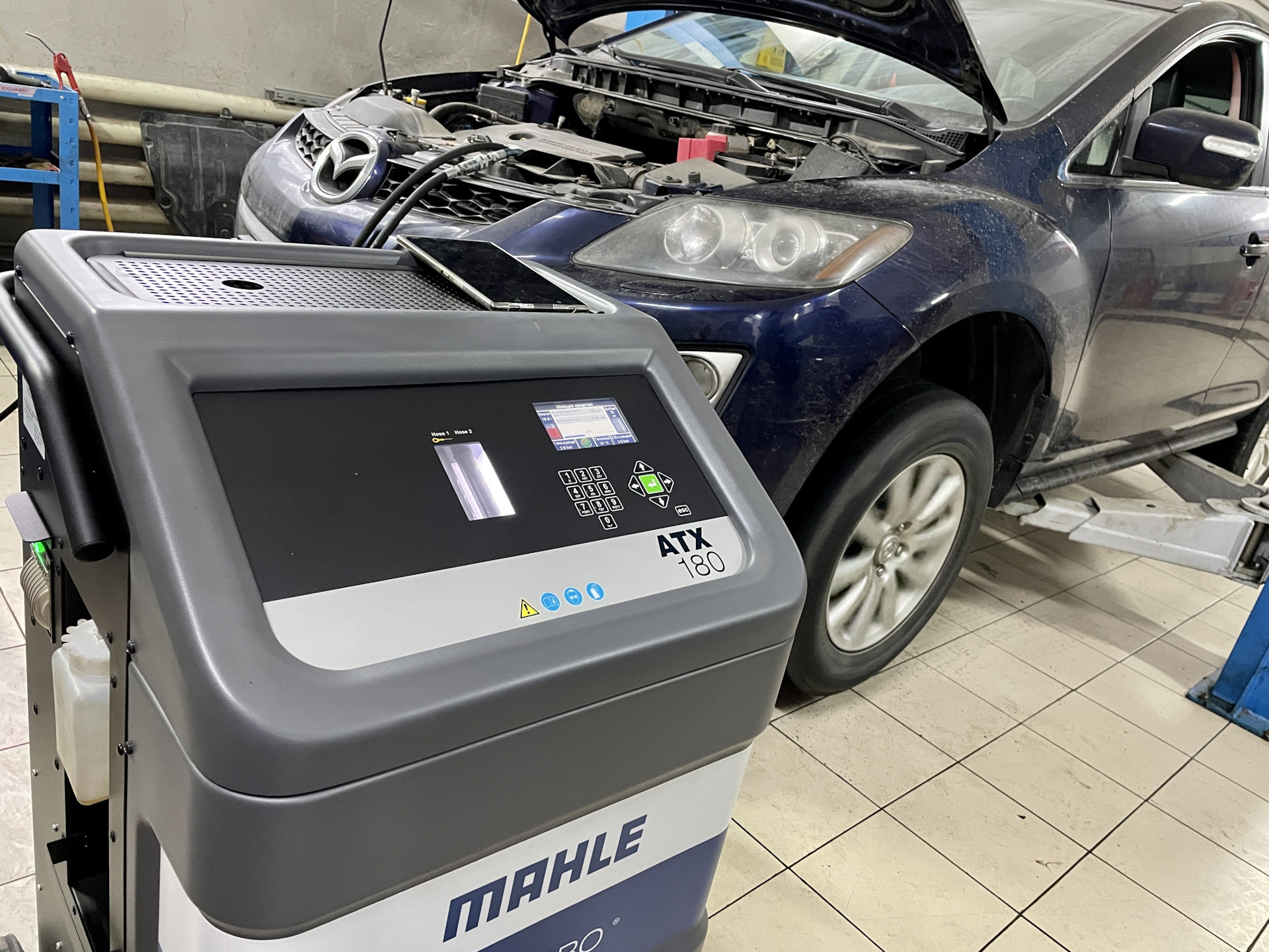

Подключаем шланги от аппарата в разрыв контура охлаждения АКПП на внешний радиатор. Рестайлинговые модели Mazda CX-7 уже идут без термостатического клапана, что облегчает этап подключения и сам процесс замены масла.

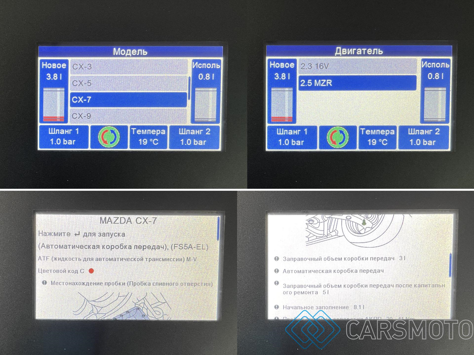

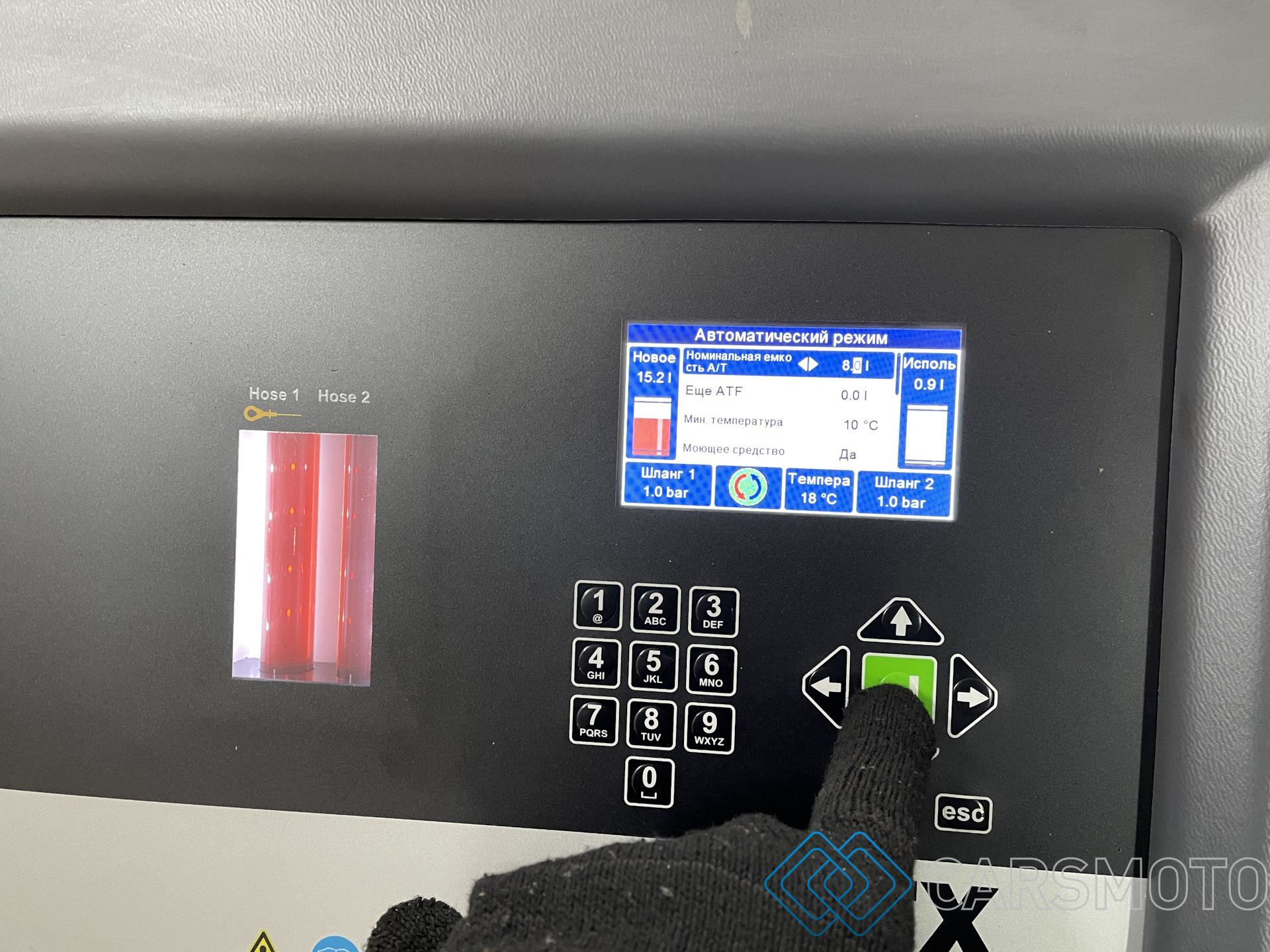

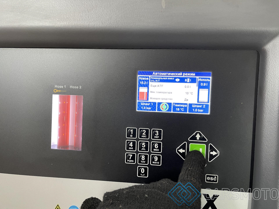

Находим во встроенной базе нашего аппарата MAHLE FluidPRO® ATX 180 нужную марку и модель автомобиля с типом установленной АКПП.

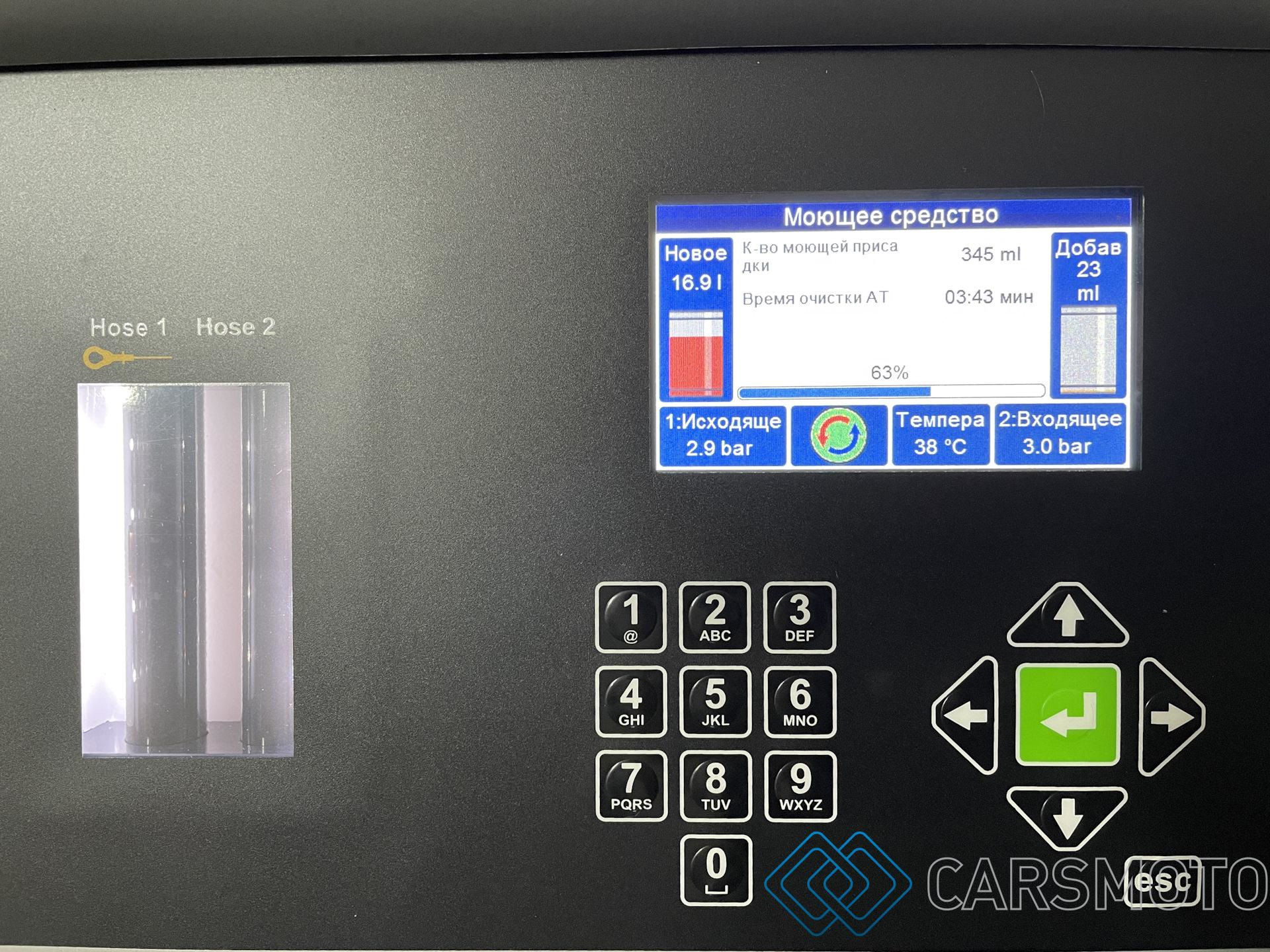

Выбираем автоматический режим замены масла, устанавливаем номинальный объем масла и время промывки на 10 минут. Снятие поддона и замена масляного фильтра нам потребуются позже.
FAQ: В этой модели, в отличии от Mazda CX-7 с двигателем 2.3, в которой установлена 6-ступенчатая АКПП AW6A-EL, AW6AX-EL, фильтрующий элемент сменный. Рекомендуемый нами интервал замены масла каждые 60ткм, замену фильтра можно произвести ближе к 100-120ткм
Начинаем с промывки масляной системы, для этого запускаем двигатель, переключаем селектором по всем передачам P-R-N-D-M, задерживая по 3-5 секунд в каждом положении, после чего начинается циркуляция масла через аппарат, в котором моющая присадка смешивается со старым маслом и циркулирует по системе.
Встроенный в аппарат фильтр задерживает все продукты очистки и предотвращает их повторное попадание обратно в АКПП.
Процесс продолжается 10 минут. Через смотровое окно видно как старое масло уже идет транзитом через аппарат.

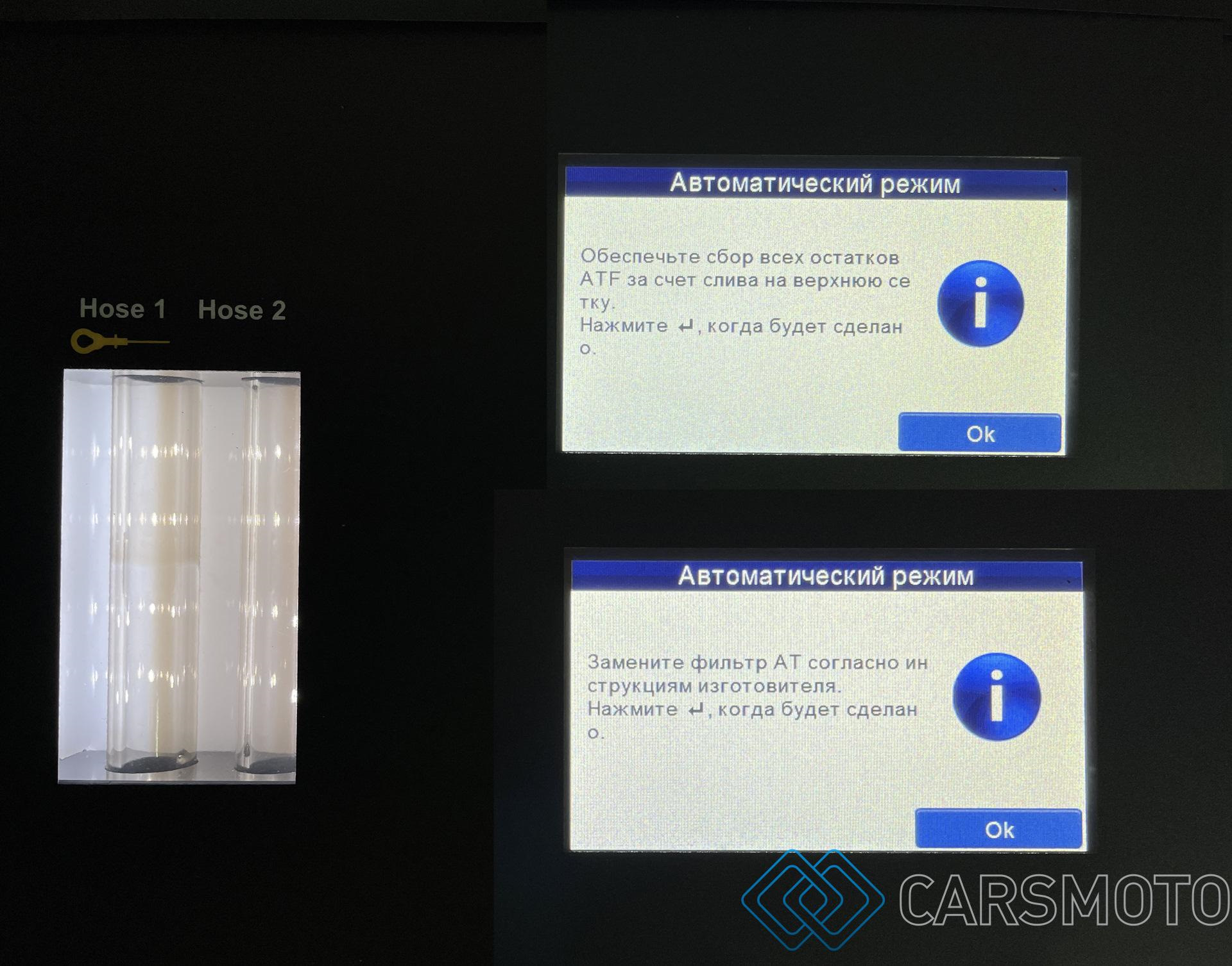

По окончании 10-минутного режима промывки, начинаем откачку старого масла из контура АКПП. Обычно откачивается и сливается из поддона объем, которые меняется при частичной замене ~ 4.5 литра.

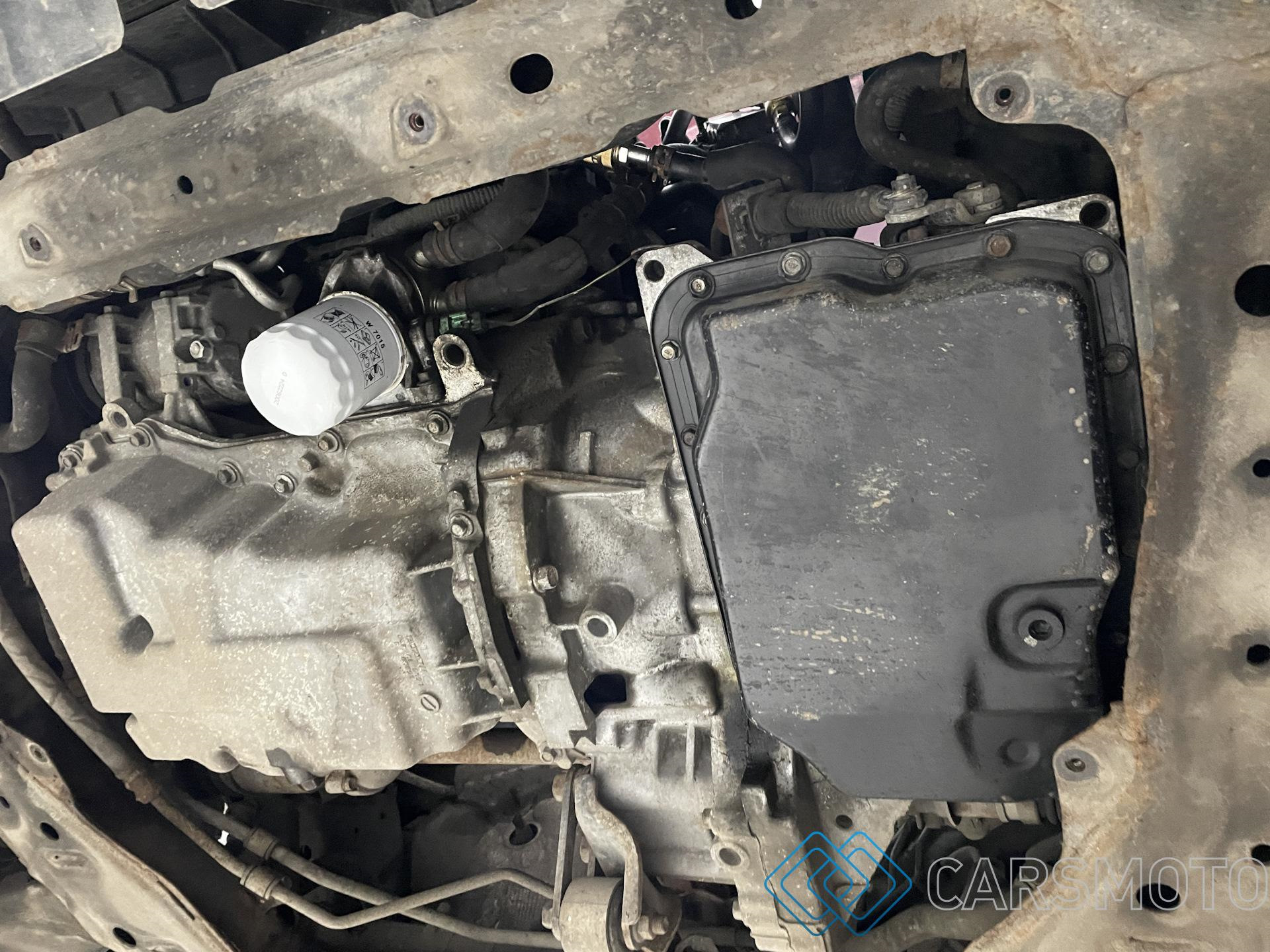

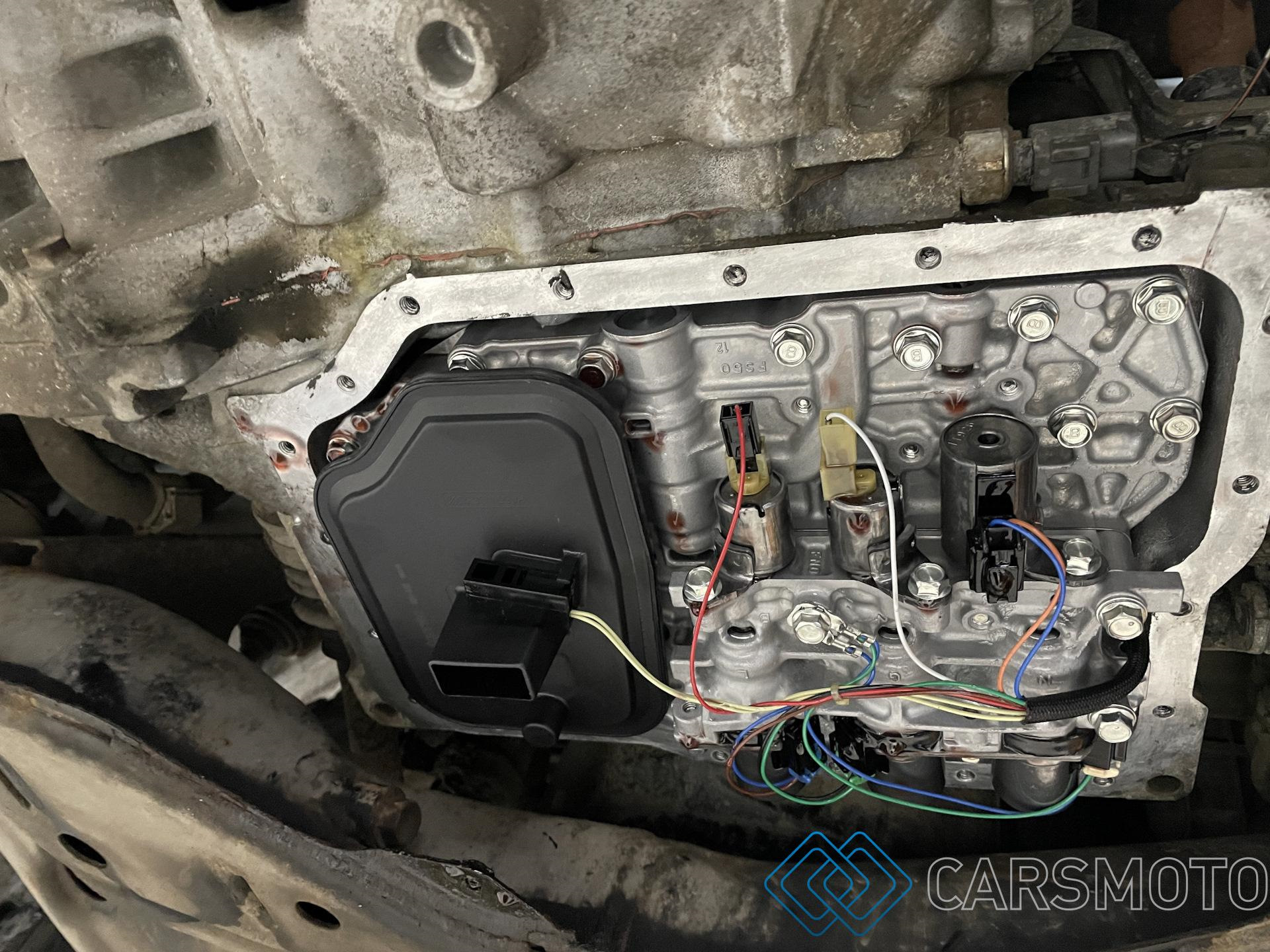

Поднимаем машину, видим поддон, который нам необходимо снять для замены фильтра

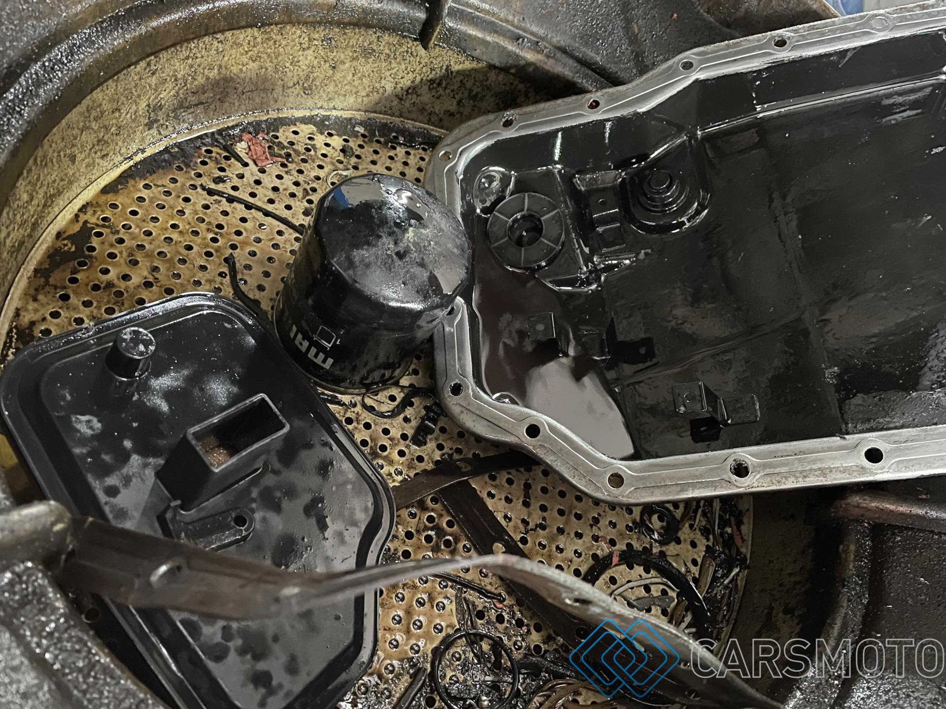

С завода поддон установлен на герметик. Снимаем поддон, сливаем с него остатки масла, далее снимаем фильтр. На магнитах обычное загрязнение продуктами износа фрикционов.
Плата гидроблока чистая. Промываем мягким очистителем. Устанавливаем новый масляный фильтр. Поддон обратно ставим по заводу строго на герметик.
Закончив менять фильтр, мы подтверждаем это на аппарате

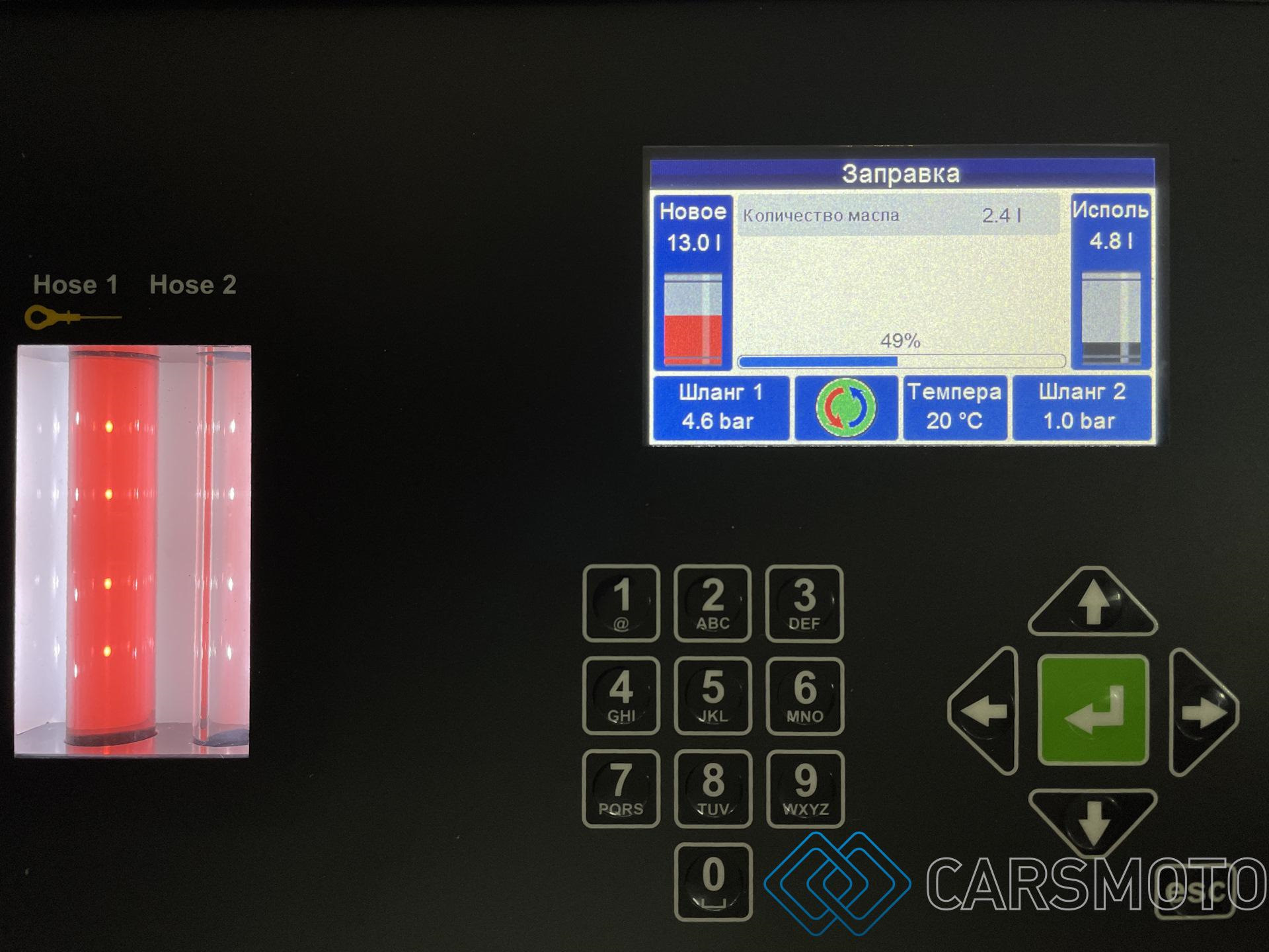

Начинаем на заглушенном двигателе заполнять новым маслом пустую трансмиссию.

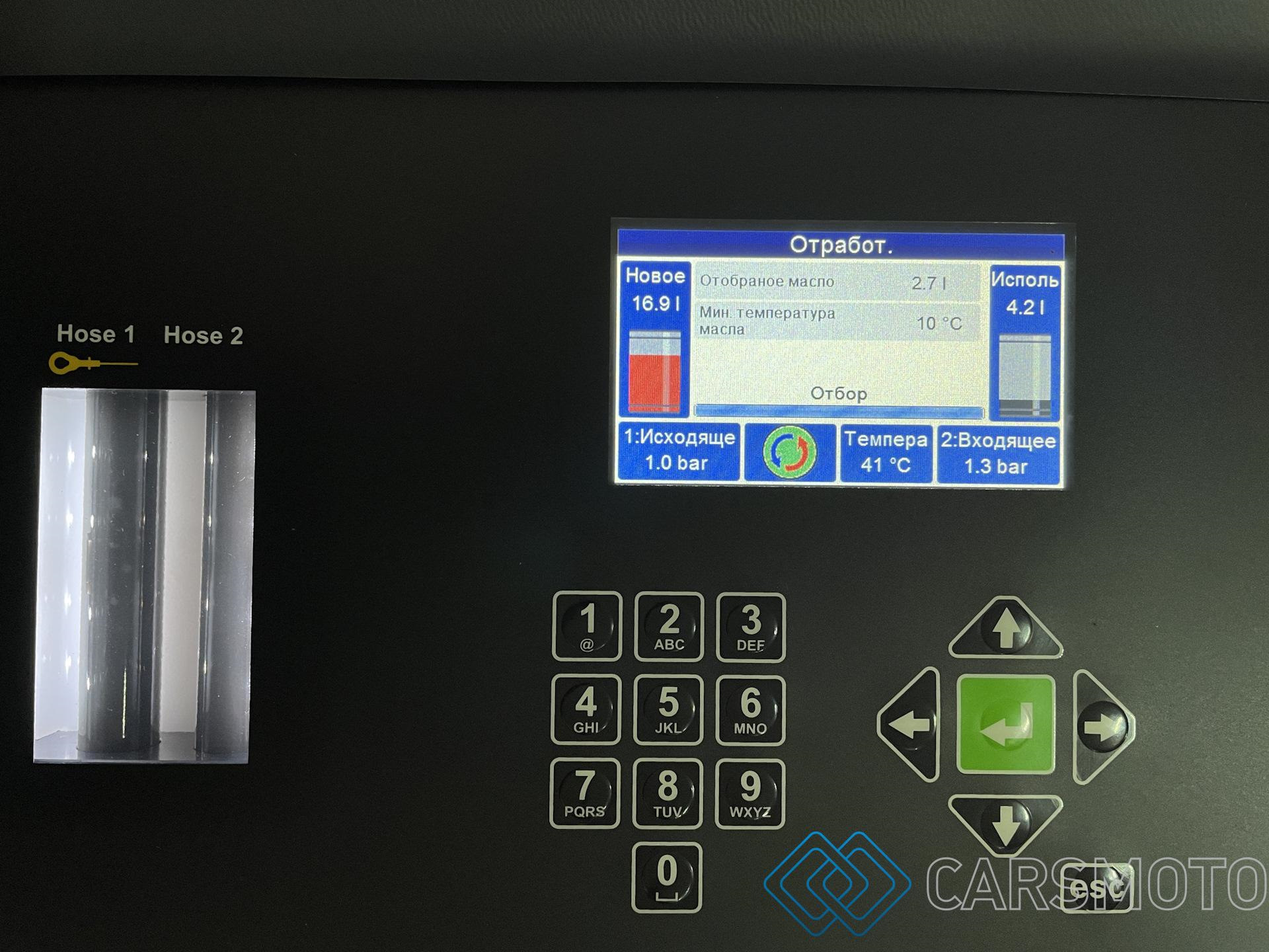

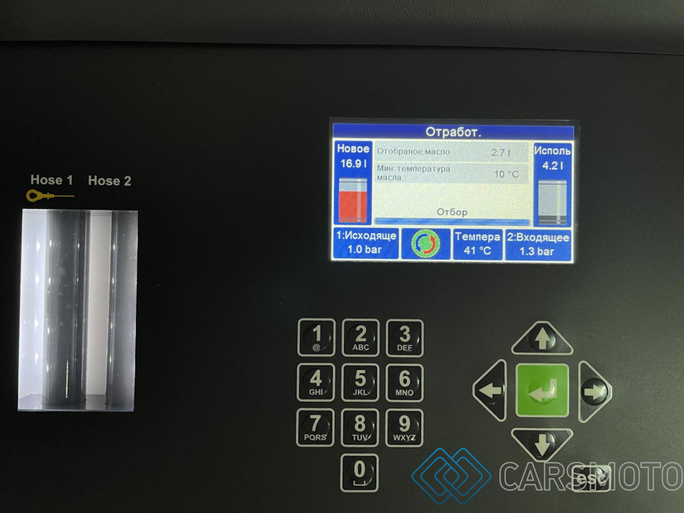

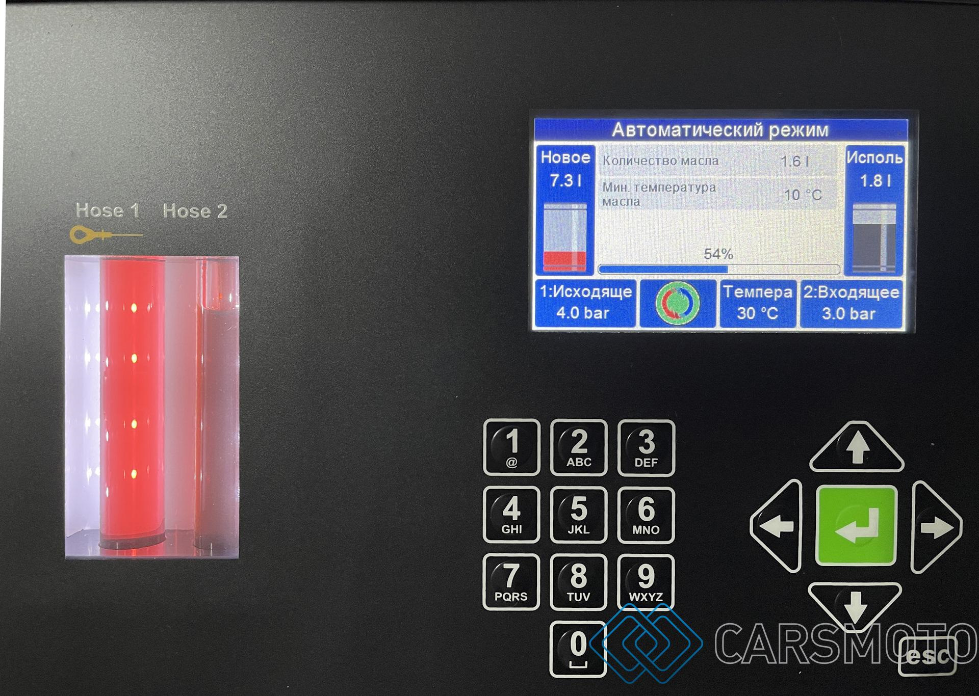

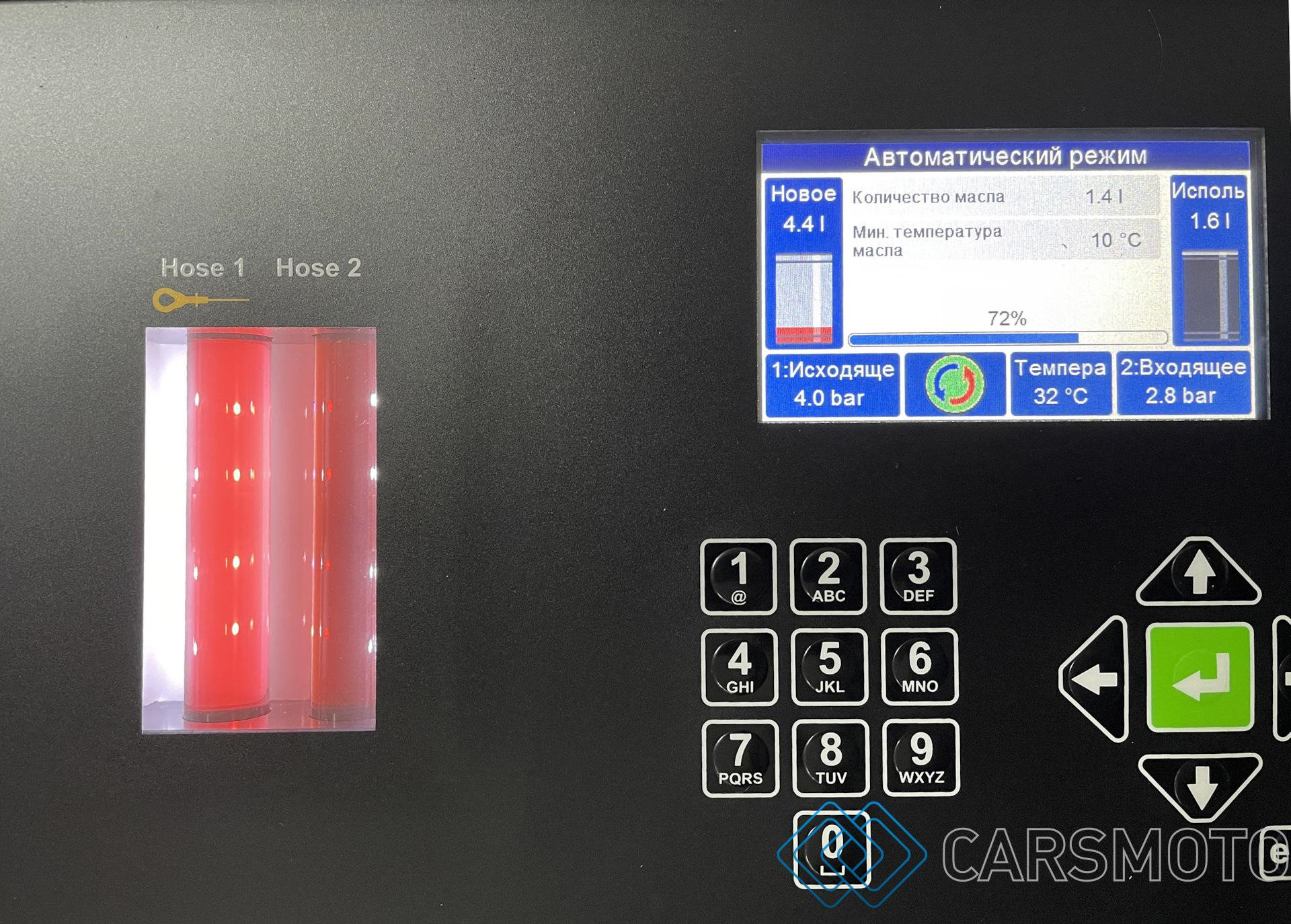

Далее начинаем непосредственно процесс замены масла. Запускаем двигатель, переключаем селектор АКПП по всем режимам P-R-N-D-M, аппарат отбирает из трансмиссии старое масло, через один шланг в емкость с отработкой, а по второму шлангу заполняет трансмиссию новым маслом в равном количестве. Давление в контурах аппарат самостоятельно регулирует. Все параметры отражаются на экране в цифре вместо стрелок.
За процессом наблюдаем через смотровое окно.

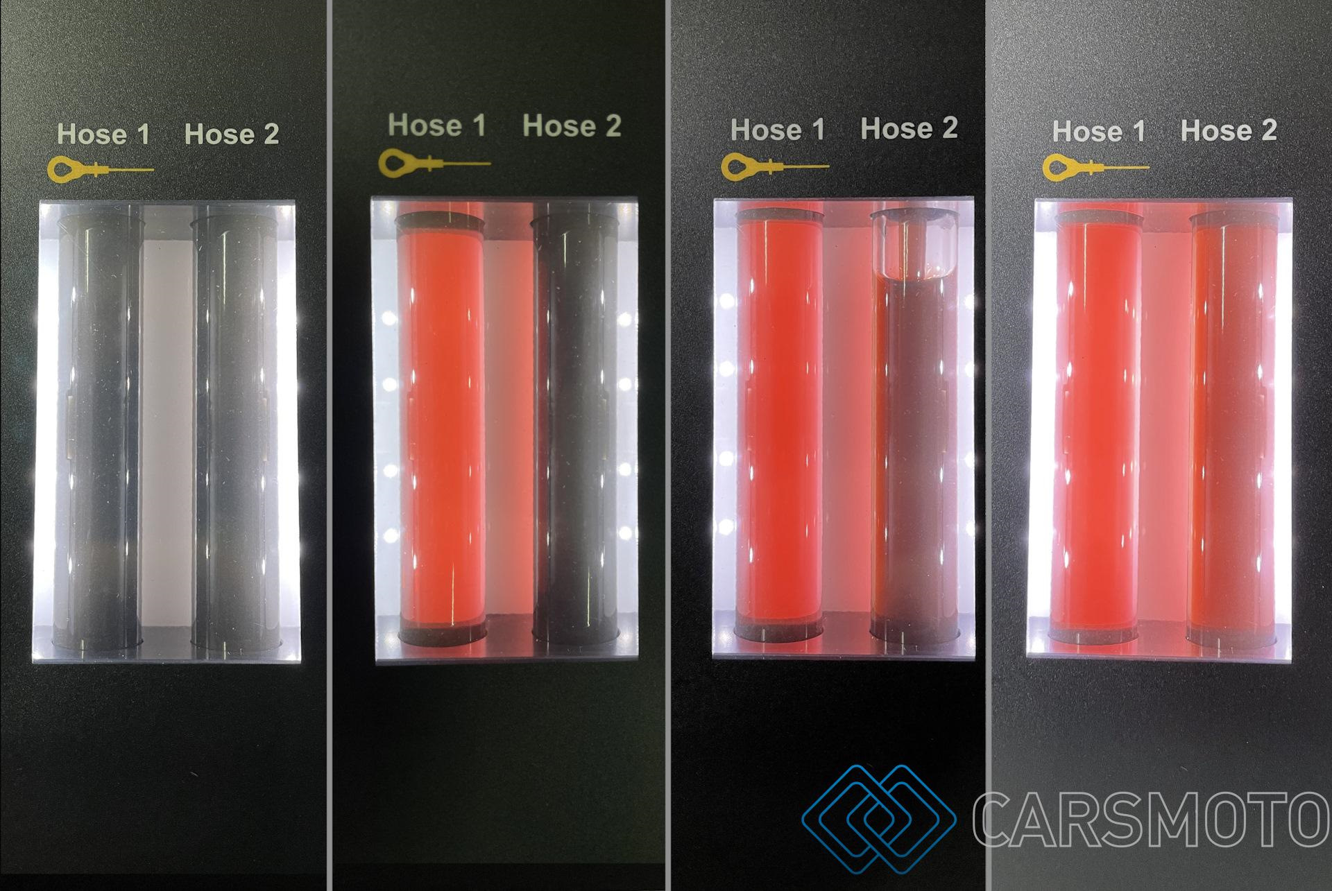

На половине этапа замены уже видна ощутимая разница нового и старого масла
За процессом наблюдаем через смотровое окно и контролируем цвет сливаемого масла для достижения оптимальной чистоты.

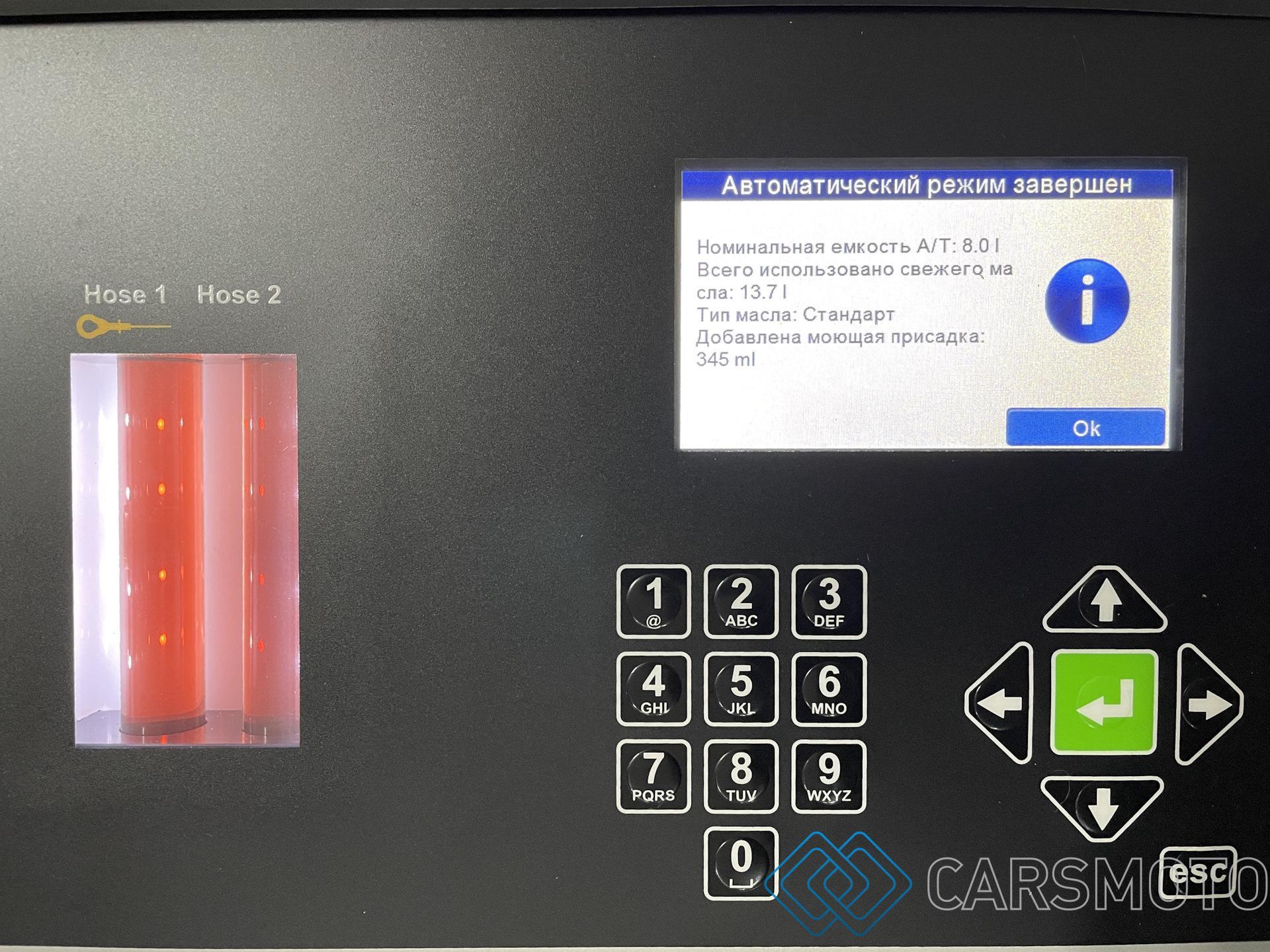

Как только аппарат использует все заданное количество масла, то будет предложено остановить процесс либо продолжить с использованием дополнительного количества свежего масла. Мы выбираем продолжить, так как масло еще недостаточно чистое. Всего нами будет использовано почти 14 литров масла.

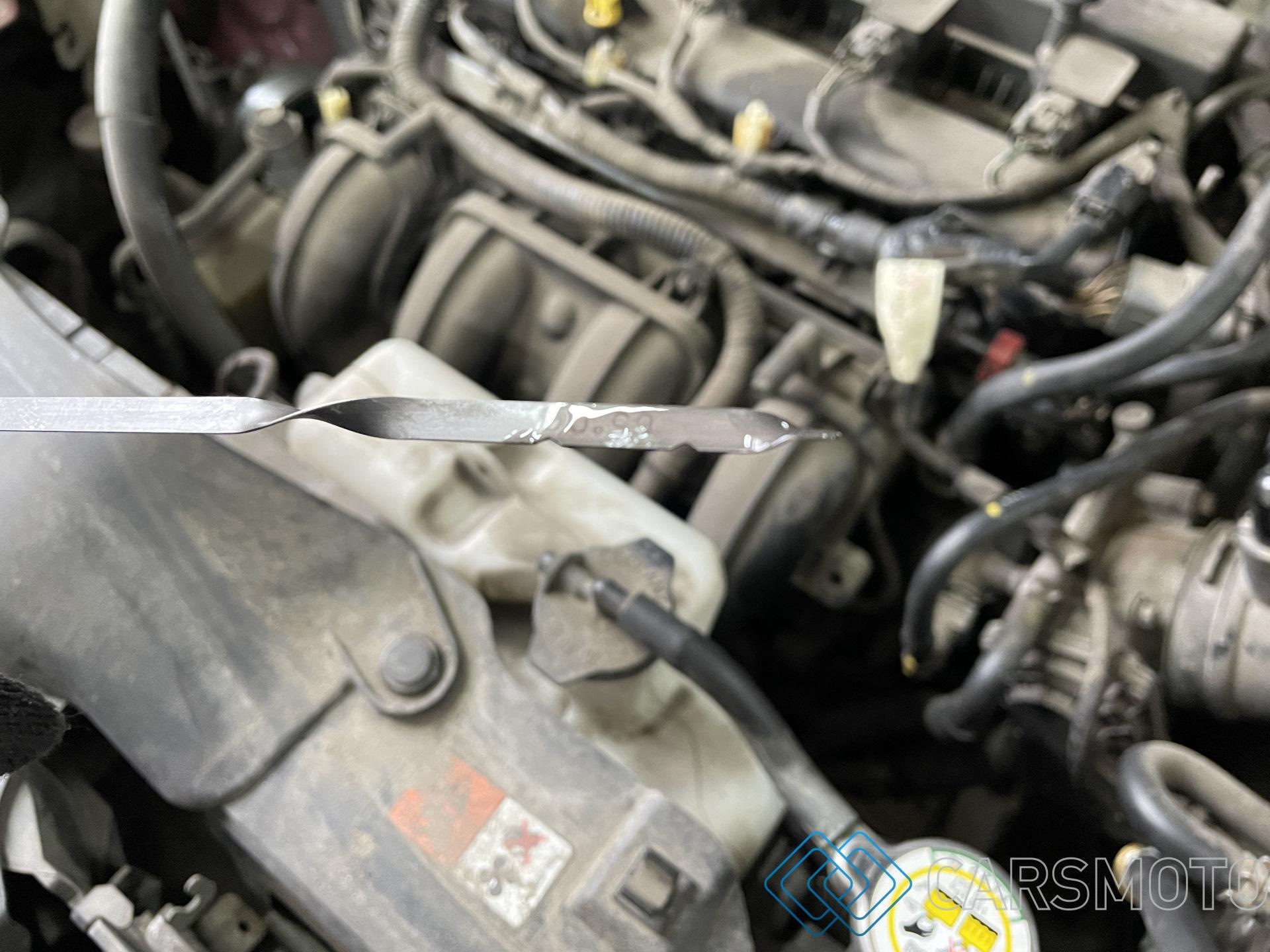

В заключении выставляем уровень масла при температуре 65°C, получаем уровень по верхней отметке "HOT".
Температура масла контролируется строго по параметрам через диагностический разъем!
Очень большая ошибка сторонних сервисов — ориентироваться на температуру масла в аппарате!
Новое масло еле заметно на щупе, приходится ловить на отражение
По окончании процесса замены выводим на экран итоговые результаты по замене и распечатываем чек
Наглядный поэтапный процесс очистки масла в системе АКПП.
