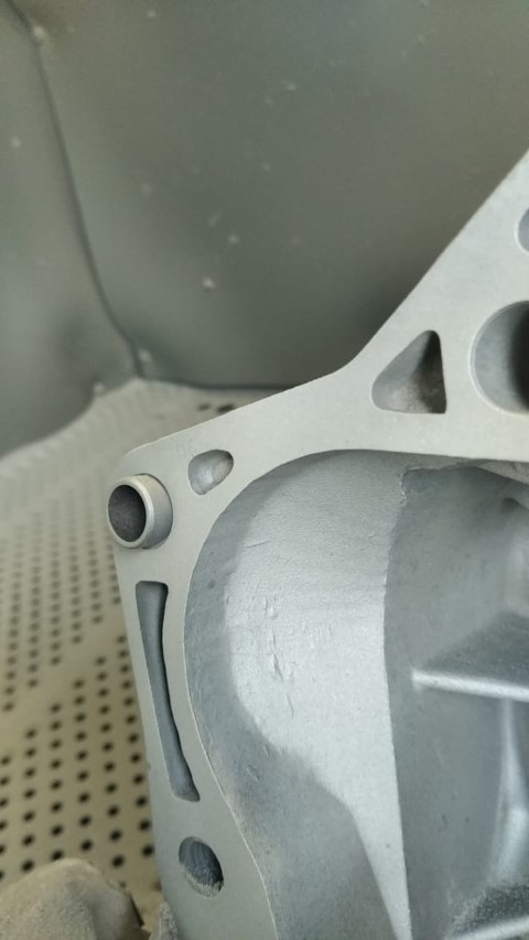

Один из важных моментов при снятии аккп с машины — не потерять и не про…зевать :) центрирующие втулки. Их всегда минимум две. И нужны они не для облегчения жизни механика при установке :)) а для ТОЧНО

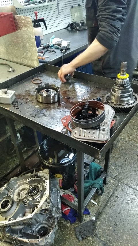

Разобрали, все продефектовали. Шлицевой вал дифференциала — имеет критически изношенные шлицы. Замена.

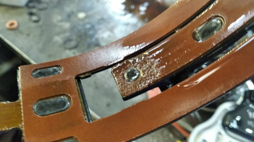

По состоянию акпп — к сож старинная конструкция с двумя тормозными лентами — это анахронизм. Плюс — конструкция лет такова, что в первую очередь — изнашивается узкий край ленты. Фрикционный слой быстро изнашивается до железной заклёпки… а заклёпка начинает пилить и точить барабан…

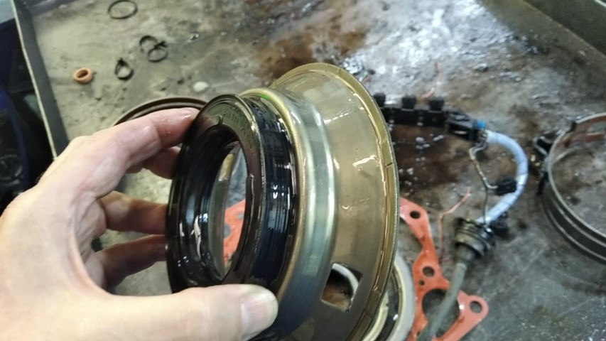

Износ вызывает вибрации барабана, вала, втулок…Перегрев приводит к тому что дубеют резиновые поршни пакетов. … Коробка считается простой по конструкции но старые конструктивные решения сводят на нет плюсы от простоты конструкции.
