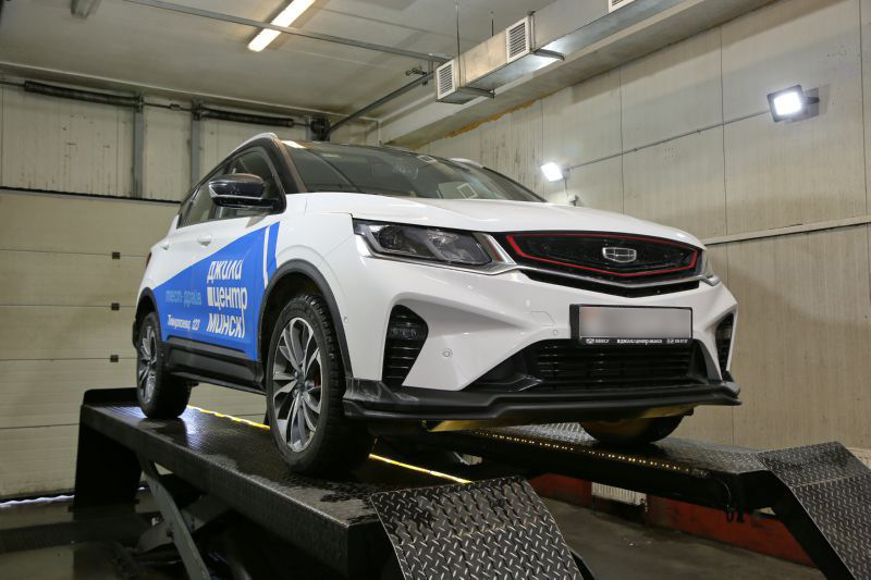

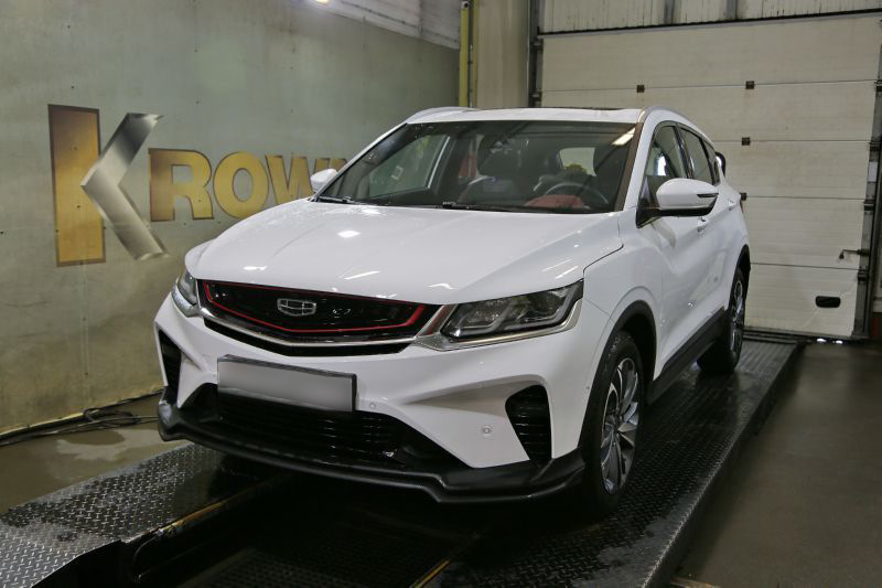

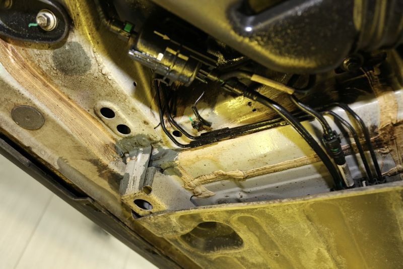

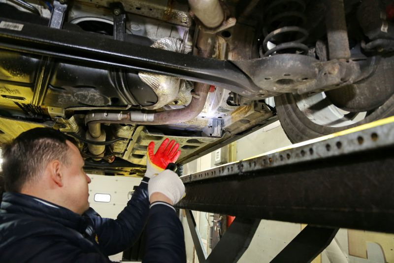

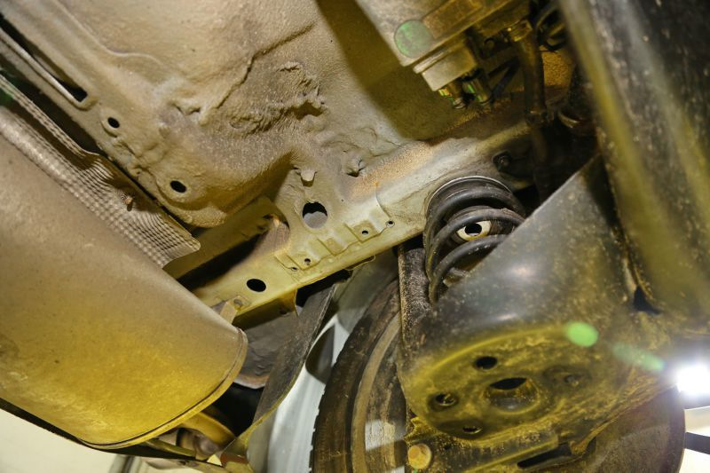

Вместе с Алексеем Мухлаевым, директором центра антикоррозийной обработки, первым размещаем на подъемнике предсерийный Geely Coolray, собранный крупноузловым способом. Напомним, год назад его уже обрабатывали специалисты. В нем законсервированы внутренние полости, находящиеся в подрамнике, а также сам подрамник. Опора двигателя и рулевого механизма, элементы подвески, на которых традиционно отмечаются небольшие следы ржавчины, тоже пережили нанесение антикоррозийного состава.
— С этим автомобилем мы хорошо знакомы. Он из «предсерийки», и во время первичного осмотра в скрытых углублениях не обнаружилось защитных составов, поэтому вместе с дилером было решено обработать и законсервировать внутренние полости, коль машина будет ездить много и участвовать постоянно в тест-драйвах, — с ходу отмечает эксперт. — Так как это предсерийная версия, в ней допускаются отличия от тех, что продаются дилером.

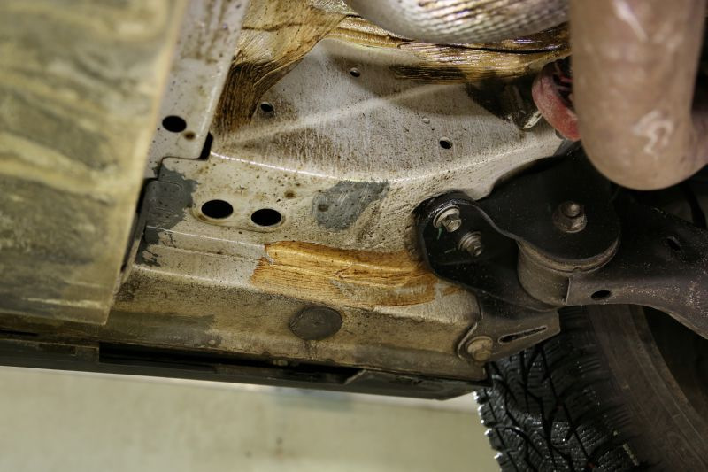

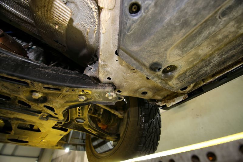

По словам специалиста, поддомкратники выглядят хилыми и их могут повредить нерадивые работники на шиномонтаже. Соответственно, нарушится целостность порогов.

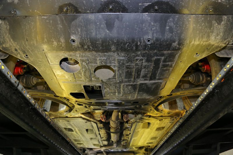

— Технологических отверстий здесь много, и они не закрыты. Возможно, это особенности самого автомобиля, предусмотренные производителем. Вероятнее всего, через них стекает конденсат, правда, зачем их такое количество, до конца не понятно, — делится наблюдениями эксперт. — Это не то чтобы слабое место, но за лонжеронами с такими отверстиями стоит пристально наблюдать, ведь туда будет постоянно забиваться грязь.

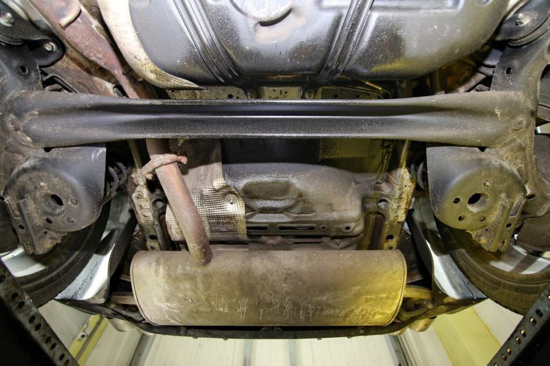

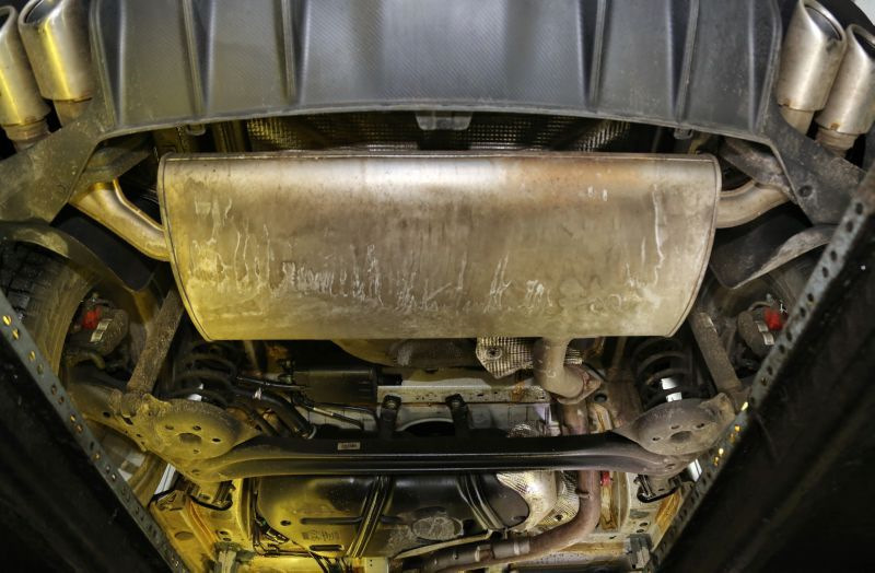

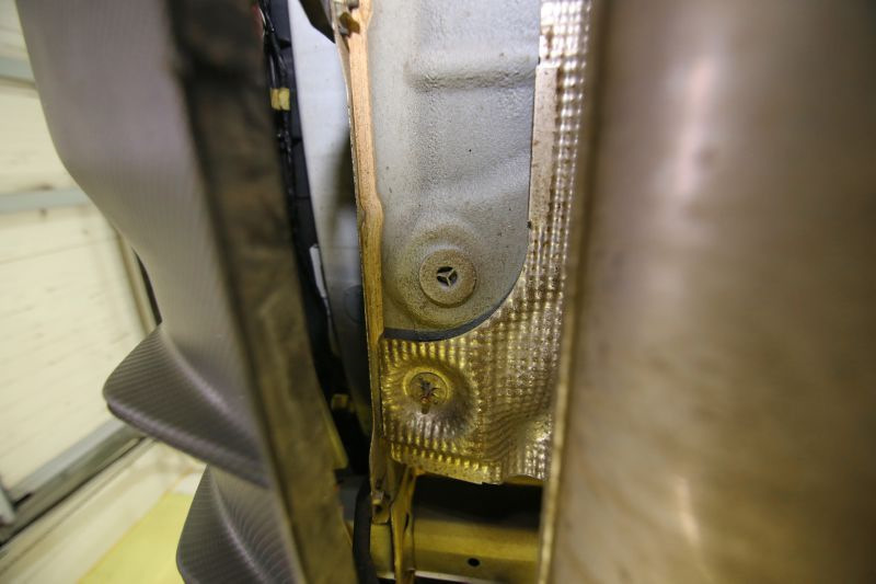

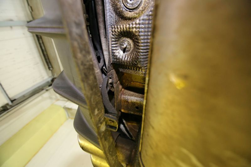

Глушитель в Geely Coolray расположен поперек и помещен в «карман», который никак не закрыт пластиковой защитой.
— Тепловой экран под глушителем есть, но он, на мой взгляд, маленький. Соответственно, полностью полость он не закрывает, с учетом аэродинамики в нее постоянно будут попадать грязь и дорожные реагенты. Там находятся свес заднего лонжерона и усилитель заднего бампера, которые со временем в такой агрессивной среде начнут гнить.

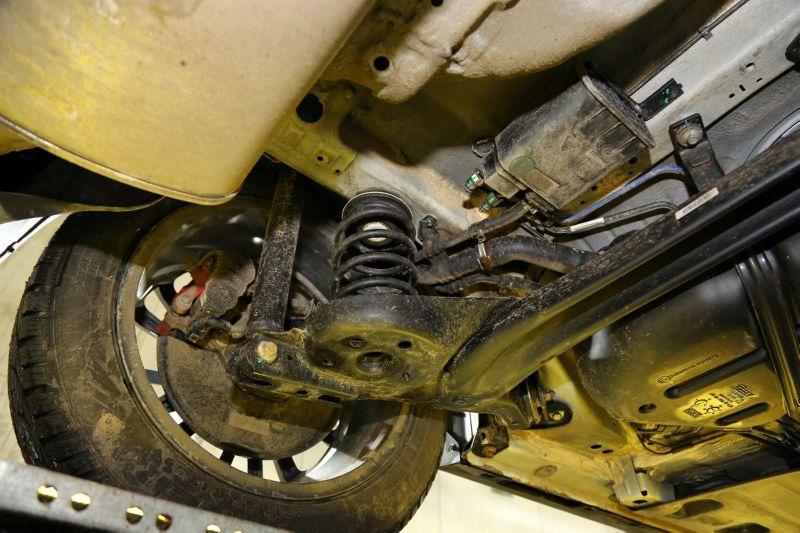

Алексей напомнил, чем опасна коррозия в скрытых от глаз владельца местах: она ослабляет силовую структуру машины. Действительно, ее процесс протекает не один год, при этом автомобиль будет ездить долго.
— Если воспринимать конструкцию как то, что может спасать жизни, то лонжероны не должны быть ослаблены очагами коррозии. В случае динамических нагрузок сварной шов может сминаться вместе с кузовом или разваливаться на две части, не поглощая удар при этом.
Чтобы кузов сохранял функции безопасности, за сварными швами, вальцованными соединениями и порогами нужно следить. В идеале — обрабатывать специальными составами.

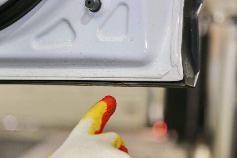

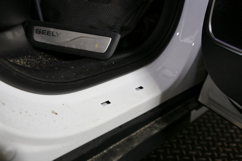

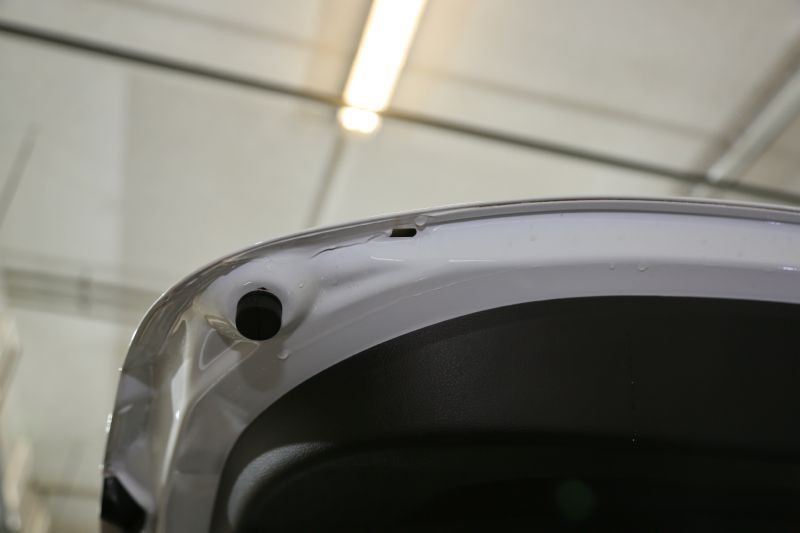

Скрытые полости под пластиковыми накладками дверей представляют опасность, так как под ними скапливается влага. Причем небольшие дренажные отверстия расположены в наружной части двери, из-за чего они могут забиваться. Как следствие — риск образования коррозии.

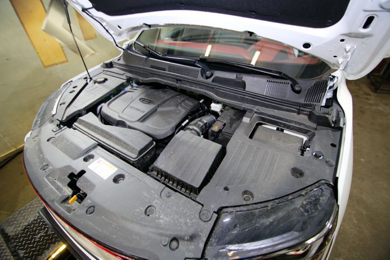

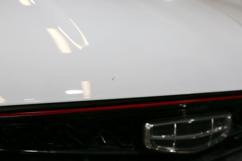

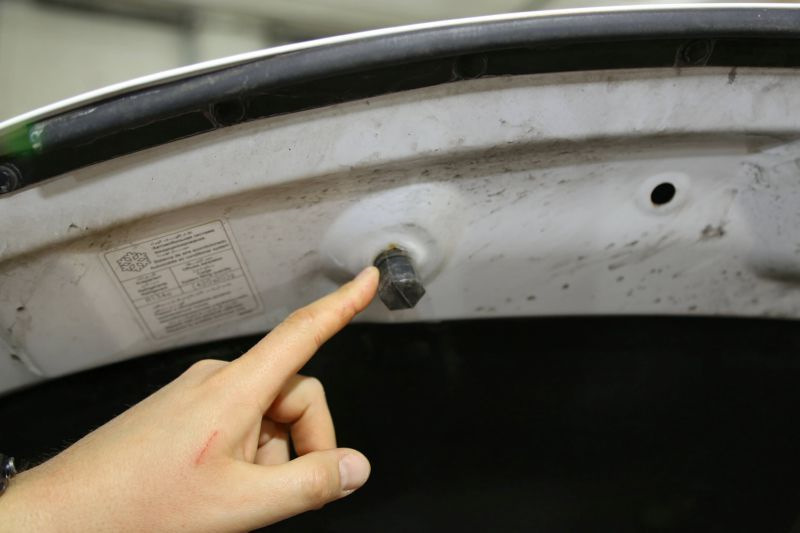

— Капот — та часть автомобиля, которая подвержена перепадам температуры, особенно зимой. Он то нагревается от двигателя, то резко остывает, поэтому в его скрытой полости, в частности кромке, могут скапливаться грязь и дорожные реагенты. Здесь мы видим, что уплотнительная резинка хорошо справляется со своей функцией, поэтому моторный отсек чистый.
При изучении скрытых полостей капота с помощью эндоскопа стали видны ореолы ржавчины вокруг технологических отверстий.
— Это проблема не конкретно Geely Coolray, а каждого автомобиля, где дополнительно не защищен капот. Внутри здесь все пока хорошо, коррозии нет: первые «китайцы», которые грешили сгнивающими напрочь капотами, уже стали страшилками из прошлого.

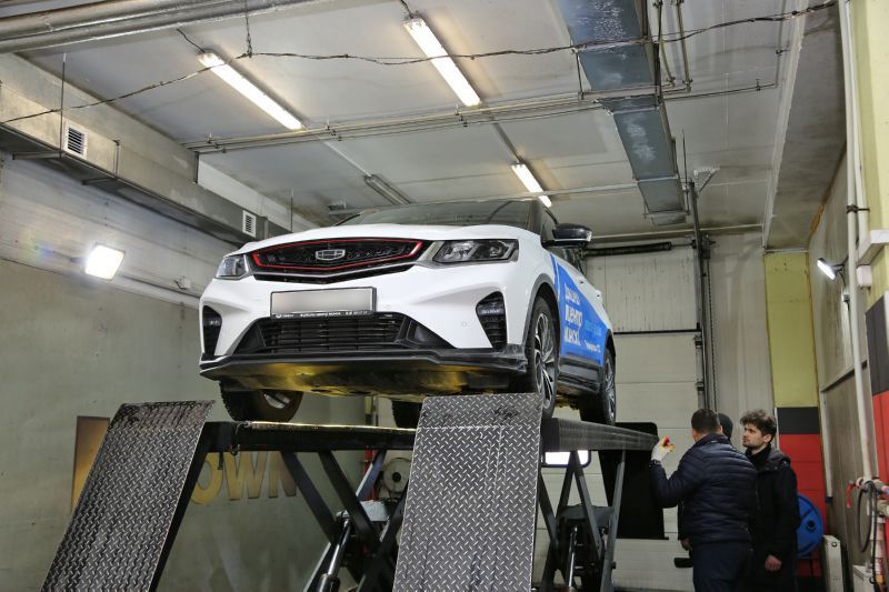

После изучения собранного крупноузловым способом Geely Coolray пришел черед детально рассмотреть экземпляр, произведенный по полному циклу. Алексей Мухлаев сразу обратил внимание на то, что визуально на силовой конструкции кузова заметны отличия в сборке.

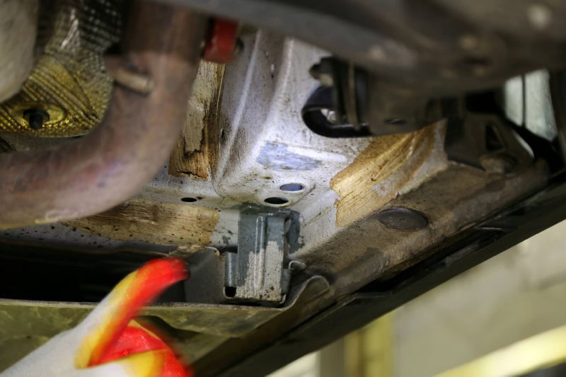

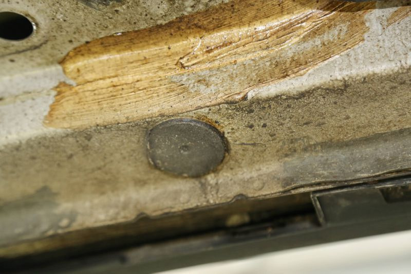

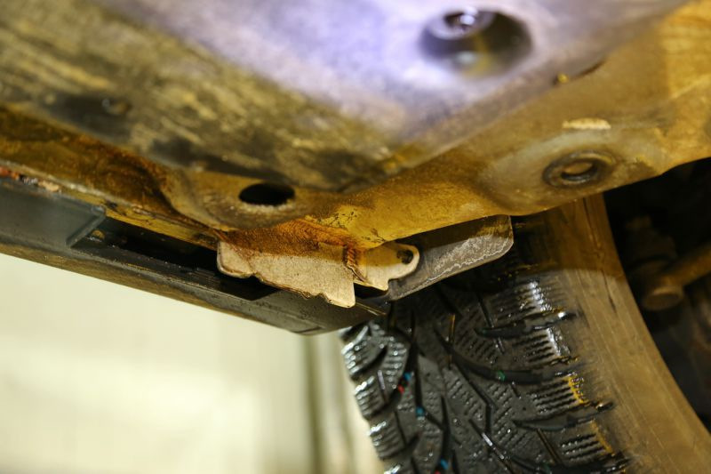

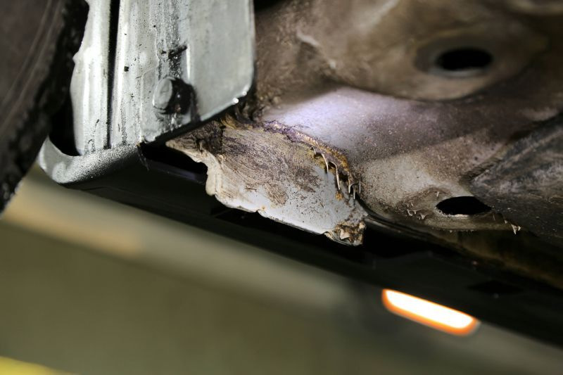

— Место соединения порога с лонжероном имеет какие-то сталактиты и сталагмиты из мастики, — иронизирует эксперт. — И вокруг этого состава, рядом с поддомкратником, уже видны очаги коррозии. Не то чтобы это страшно, но как минимум странно видеть для практически новой машины. То же самое касается болтов, которые покрыты ржавчиной.

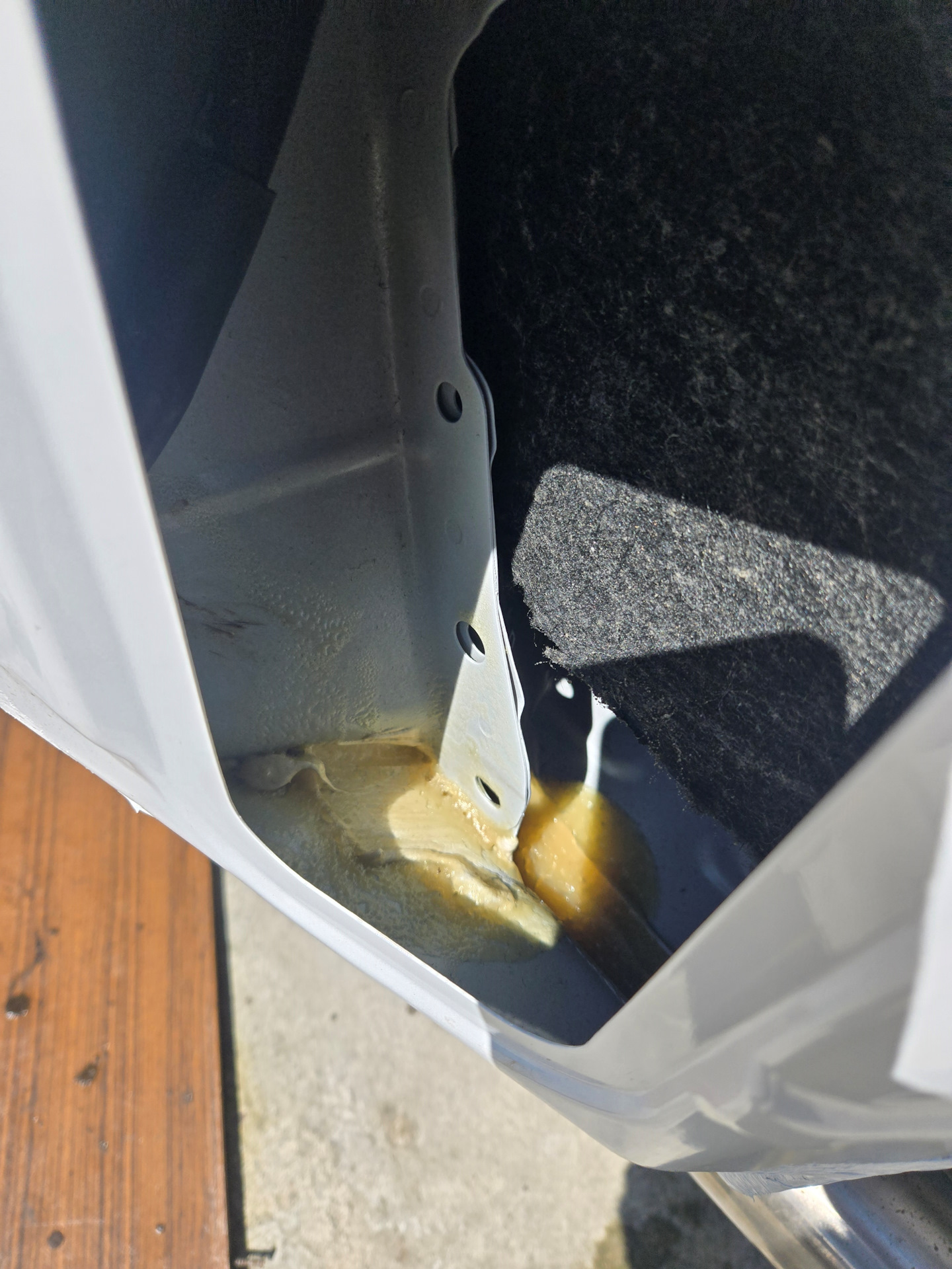

— Задние лонжероны в скрытых полостях сухие, без конденсата и, как ни странно, без какого-либо состава, хотя должны быть законсервированными и загерметизированными. Мы можем констатировать, что процесс коррозии запущен. Сегодняшние точки через три года станут серьезными пятнами ржи, а еще через столько же всерьез ослабят силовую конструкцию. Коррозия развивается в геометрической прогрессии, поэтому нужно ей заниматься сразу.
При изучении эндоскопом скрытых полостей заднего лонжерона специалисты отметили, что антикоррозийного состава там нет
Заглянуть в скрытые полости порогов не представляется возможным: технологические отверстия настолько малы, что недоступны для эндоскопа.
Говоря о пластиковых накладках дверей, их дренажных отверстиях и локерах в арках, специалист резюмировал однозначно: «Машину регулярно нужно чистить на мойках высокого давления». По его словам, такой простой шаг не позволит скапливаться в скрытых полостях агрессивным дорожным реагентам.
— В идеале лучше при мойке использовать составы «Антисоль», — добавляет Алексей. — Обязательный минимум — делать это весной, после зимней эксплуатации.
Изучая капот эндоскопом, эксперт обратил внимание на то, что в скрытой полости действительно есть какие-то пятна, однако они не похожи ни на коррозию, ни на восковый состав, ни на антикоррозийку.
— Назвать это обработкой у меня язык не поворачивается, — говорит Мухлаев. — Кроме того, дренажные отверстия капота находятся не у самой кромки, поэтому, чтобы там не скапливалась влага, иногда лучше его открывать. Такая особенность встречается у других производителей тоже.
Алексей Мухлаев подытожил: в скрытых полостях Geely Coolray Ярослава отсутствуют антикоррозийные составы и консерванты. По словам эксперта, обычно производители сразу уделяют внимание данным технологическим нюансам.
— Отличий между защитой двух «Кулреев» практически нет. Несмотря на очаги коррозии в новом кроссовере, пугать этим будущих владельцев не стоит. Следует обратить внимание на данные моменты и плотно ими заниматься, постоянно следить за этим, как и в любой другой машине. Здесь я рекомендую сразу произвести обработку антикором.
