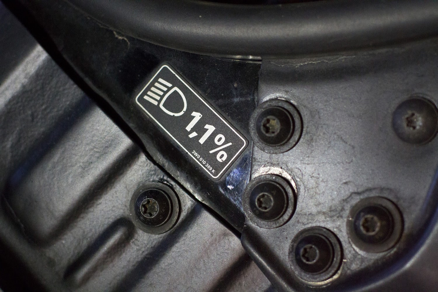

4. Открываем капот, вооружаемся фонариком и разыскиваем специальную табличку или наклейку, с пиктограммой ближнего света и цифрой в процентах. Нужная нам цифра может находится на фаре, внутренней стороне капота, на кузовных элементах подкапотного пространства. Не нашли с первого раза? Не отчаивайтесь. Поищите внимательней. Возможно, она указана на маске фары, выдавлена на её задней стороне или даже на одном из креплений блок-фары к кузову.
5. Эта цифра характеризует отклонение луча от горизонта. У каждой модели автомобиля она своя. Диапазон колеблется от 1,0 до 2,9%. Например, у Lada Granta это 1,1%. Мы будем производить расчеты для фары с углом наклона 1,3%
6. Теперь умножаем расстояние от фары до стены на угол наклона фары. В нашем случае получается 3000 мм Х 1,3% = 39 мм.
7. Берем рулетку или линейку, отмеряем от наших точек на стене вниз 3,9 см и рисуем новые отметки. Здесь должна находиться светотеневая граница вашей фары. Это должна быть четкая линия границы света и темноты. Выше этой линии света быть не должно. Если вы не видите четкой линии, значит нужно искать проблему в фаре или некачественной лампе. Об этом мы поговорим чуть позже.
