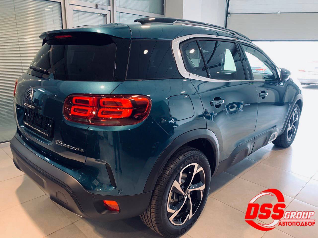

В рамках услуги был осмотрен автомобиль
🚗Автомобиль: Citroen C5 Aircross 1 поколение;
📎Год выпуска: 2020 год;
📎Двигатель: Бензин 1.6 — 150 л/с (EP6FDTM);
📎Трансмиссия: АКПП 6 Aisin;
📎Пробег: 11 км;
📎Цена: 2 359 000 руб.

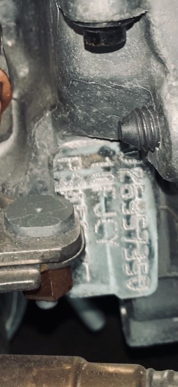

1️⃣Документы: ПТС оригинал.Юридических ограничений нет. Маркировочные обозначения и бирки соответствуют году выпуска. VIN и номер двигателя соответствуют ПТС;

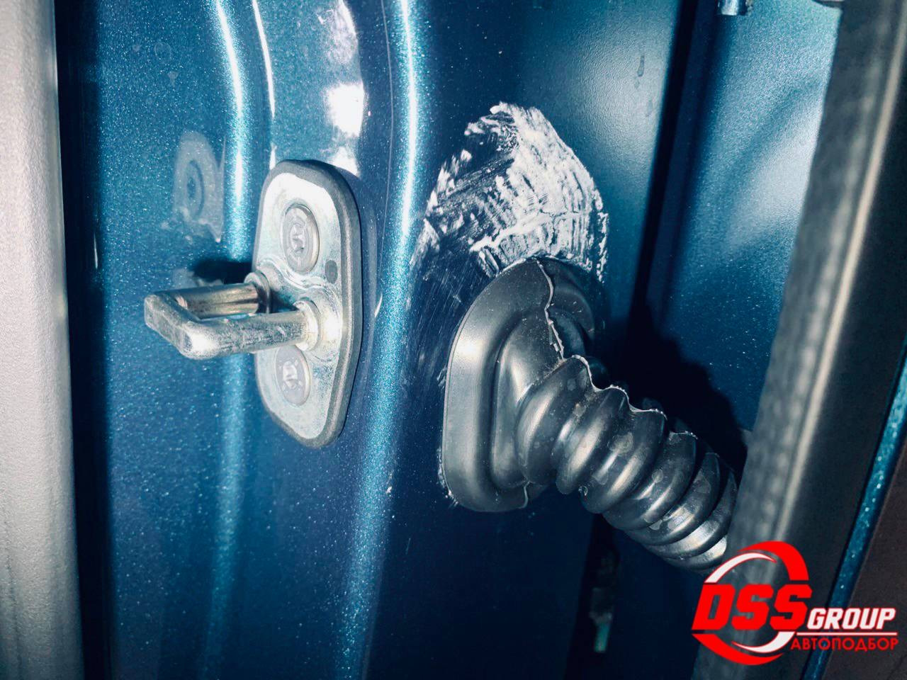

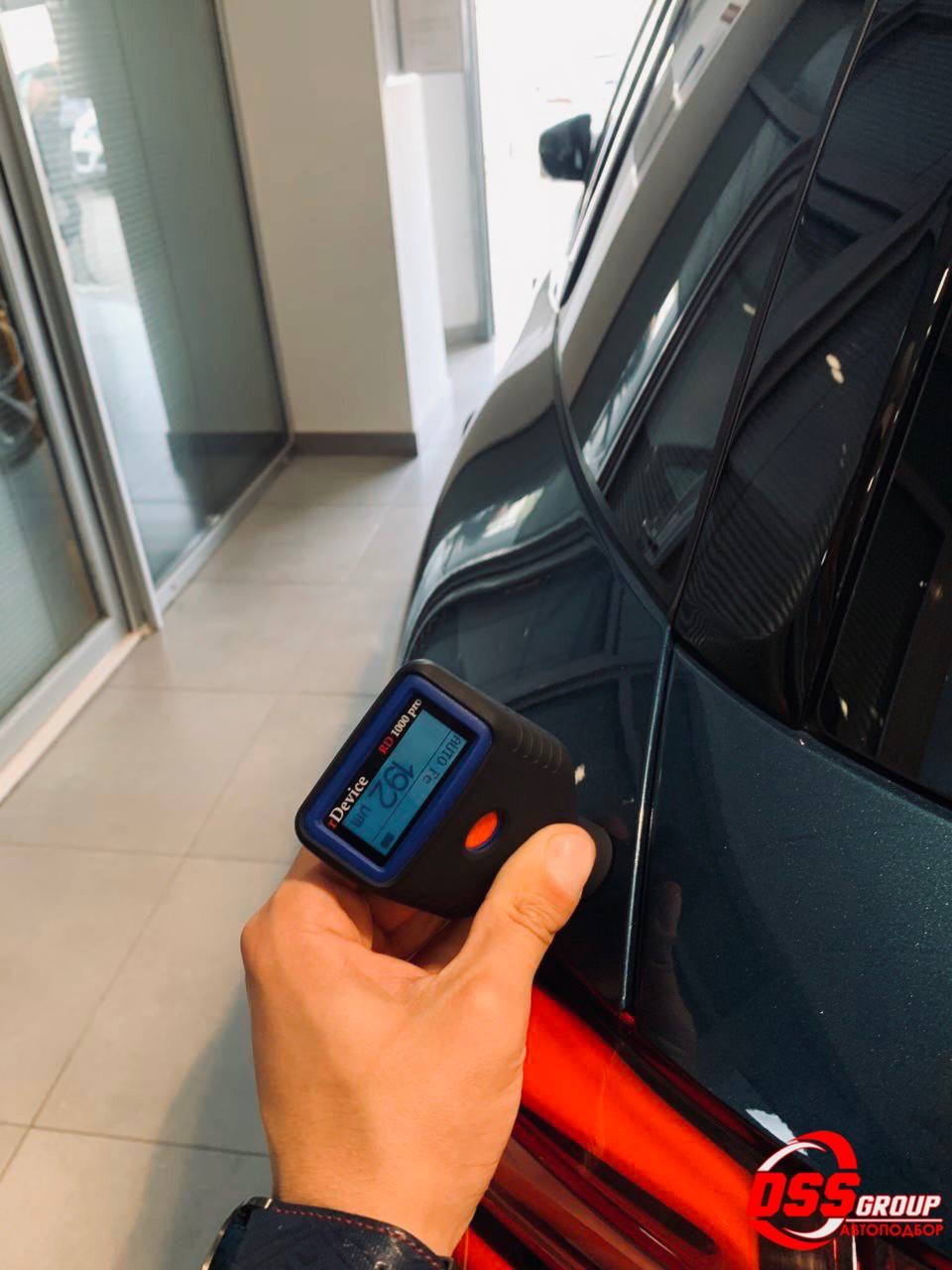

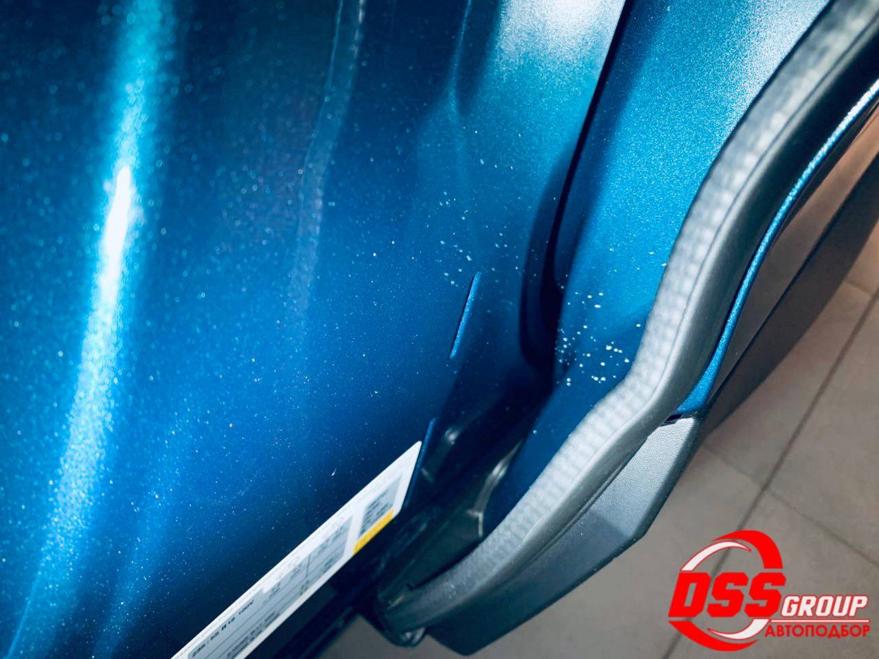

2️⃣Кузов: окрас угла заднего левого крыла до 200 мкм. локально (5-10см), следы полироли на задней левой двери и на центральной стойке слева. Остекление и оптика оригинал, в том числе лобовое стекло, соответствуют году выпуска. Кузов без дефектов, без следов съёма элементов.

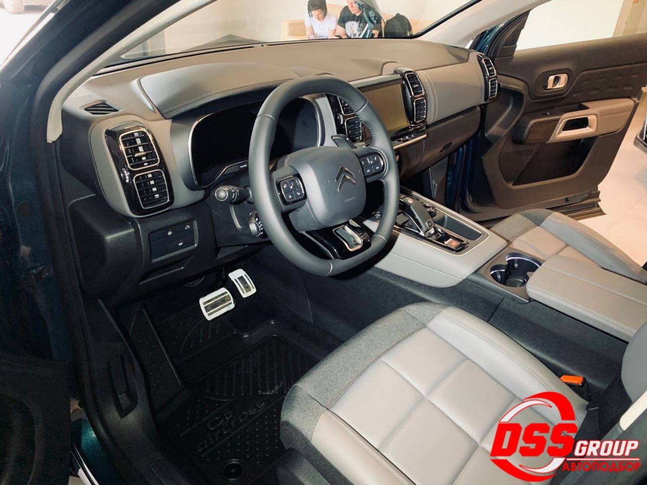

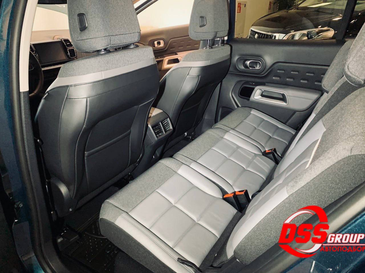

3️⃣Салон: Селектор КПП, педали, руль, сидения соответствуют новому автомобилю. Все ассистенты, помощники (все функции и опции) работают в штатном режиме;

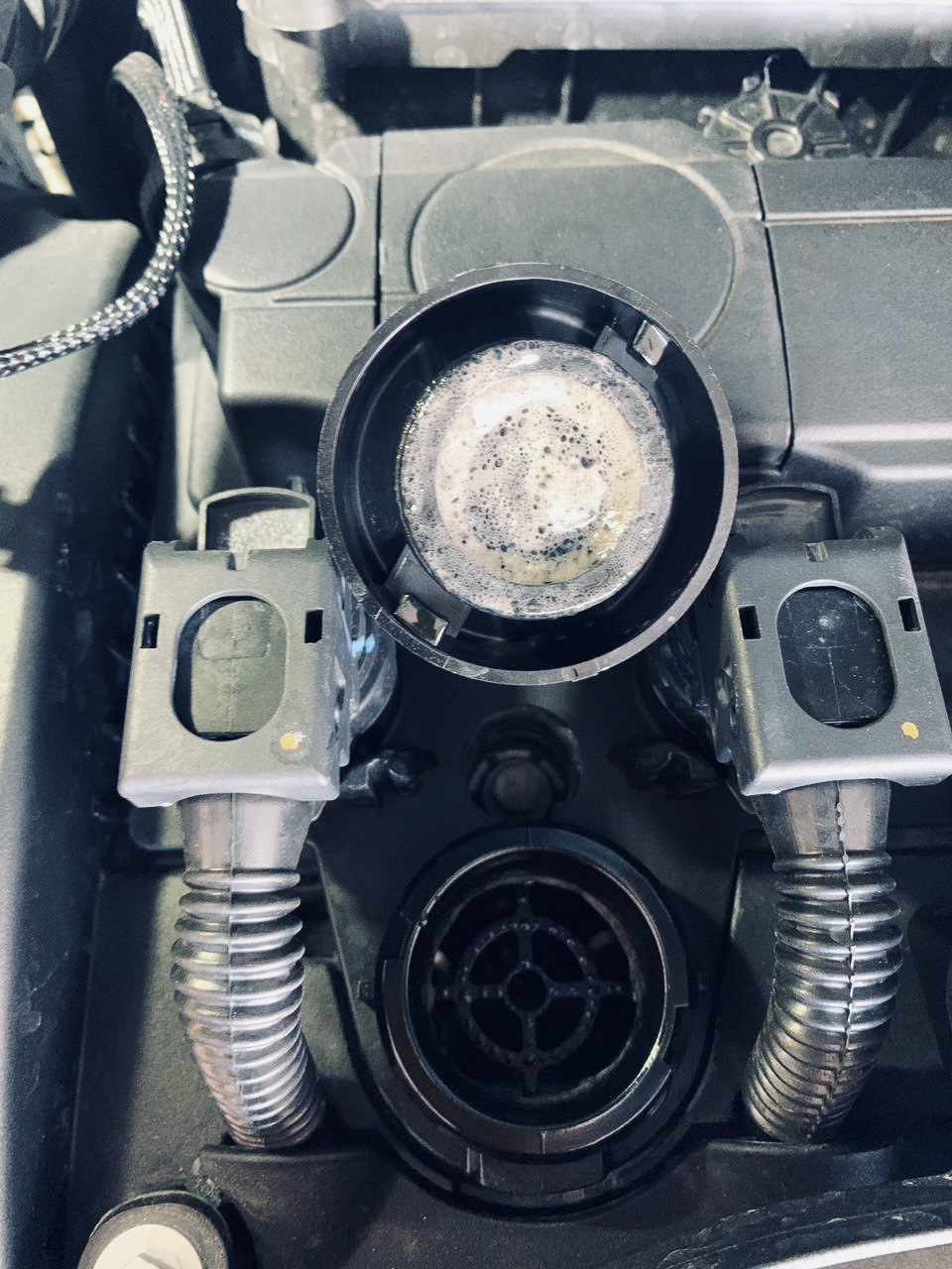

4️⃣Техника: Уровень технических жидкостей в норме. На холостом ходу замечаний в работе двигателя и АКПП нет. Диски и колодки новые, остаток ПТД — 100%, ЗТД – 100%, ПТК — 100%, ЗТК – 100%. Запотеваний нет. Присутствует конденсат на заливной крышке.

⚠️ локальный окрас заднего левого крыла, следы полировки;

А скидку дал автосалон за косяки выявленные?
