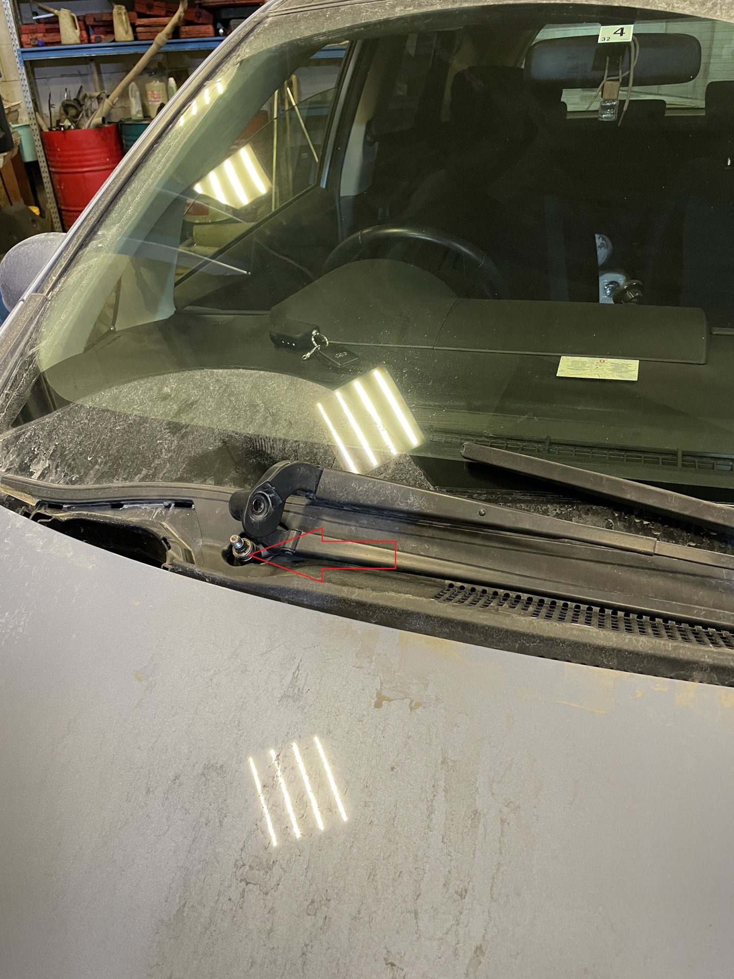

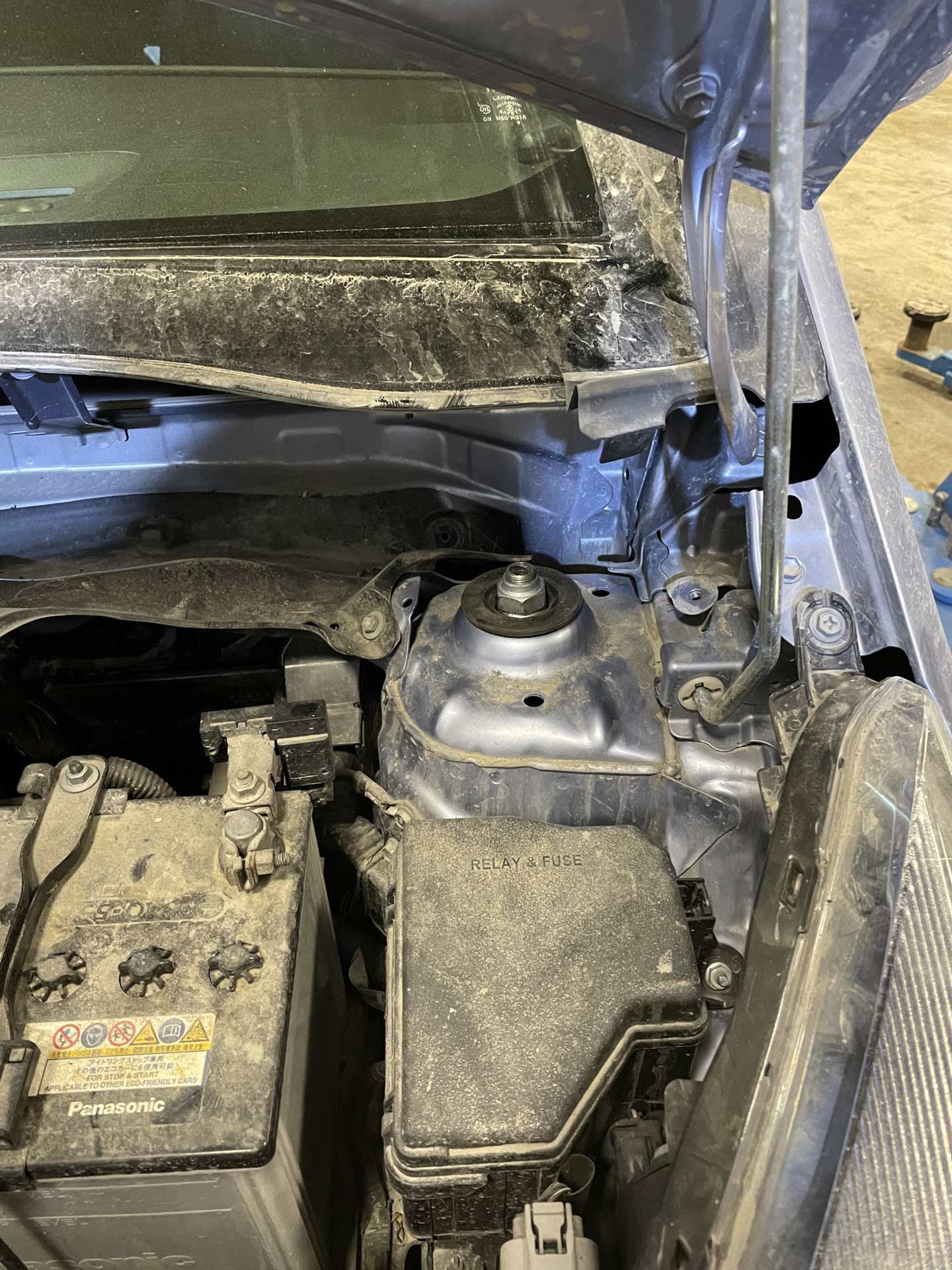

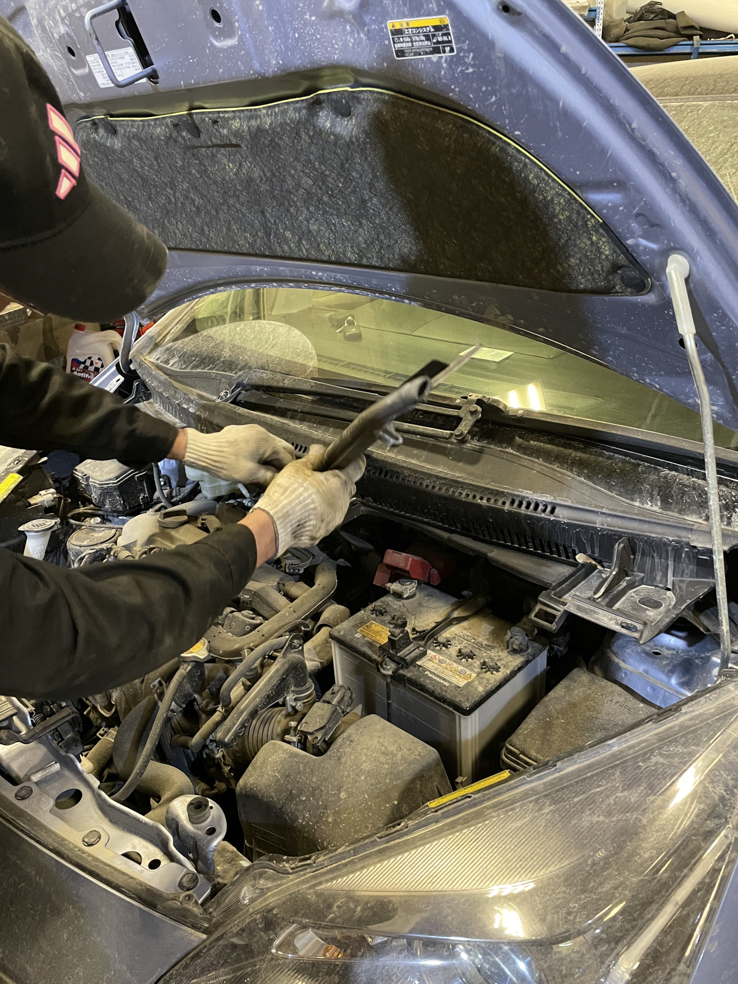

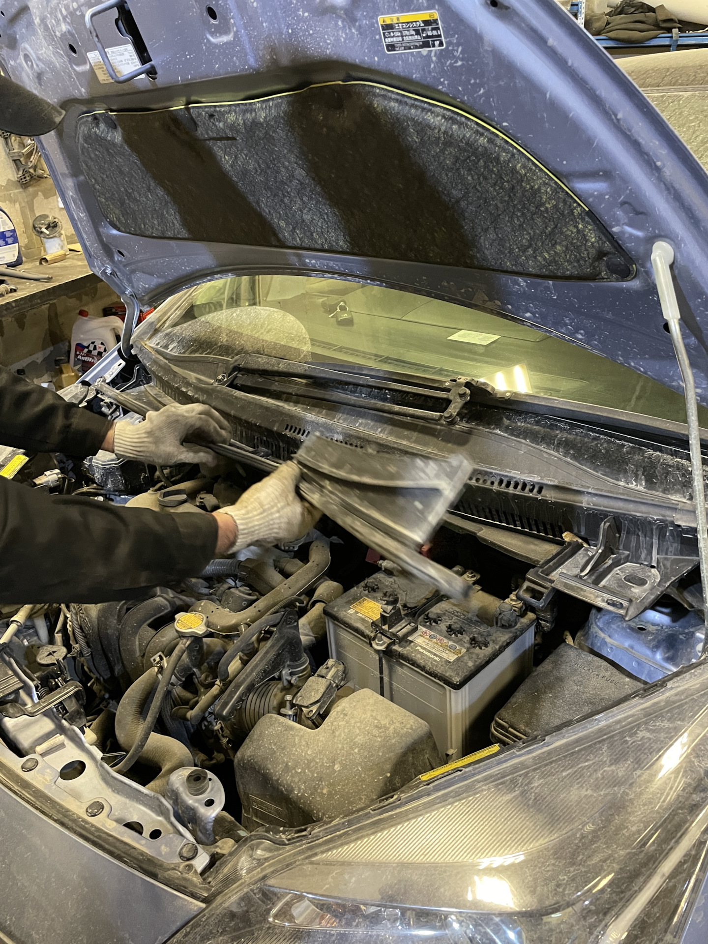

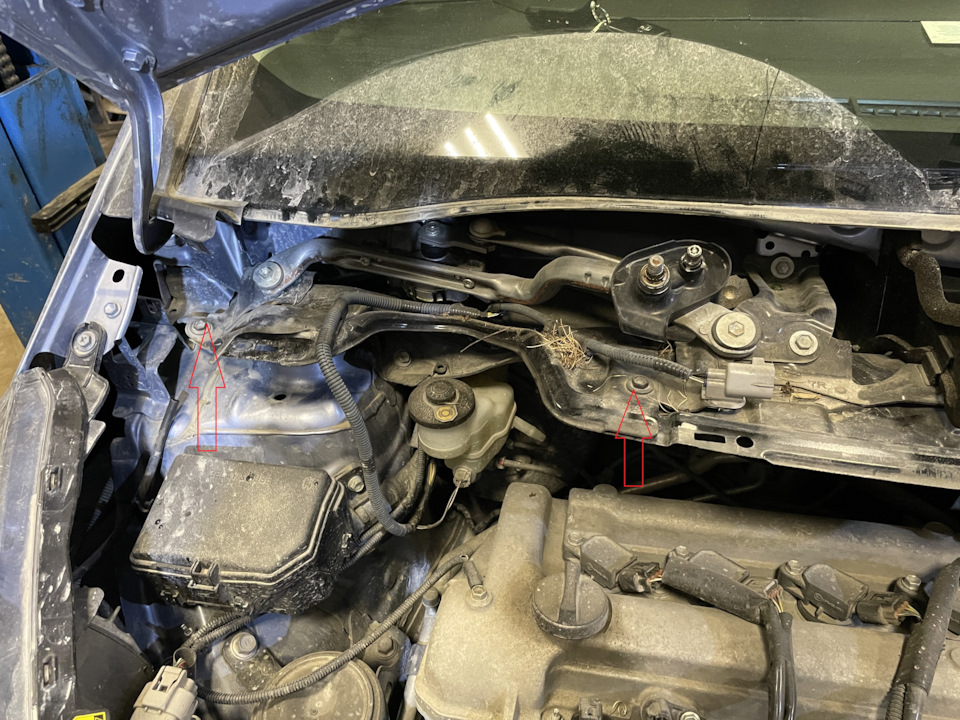

Откручиваем гайки крепления дворников и снимаем дворники

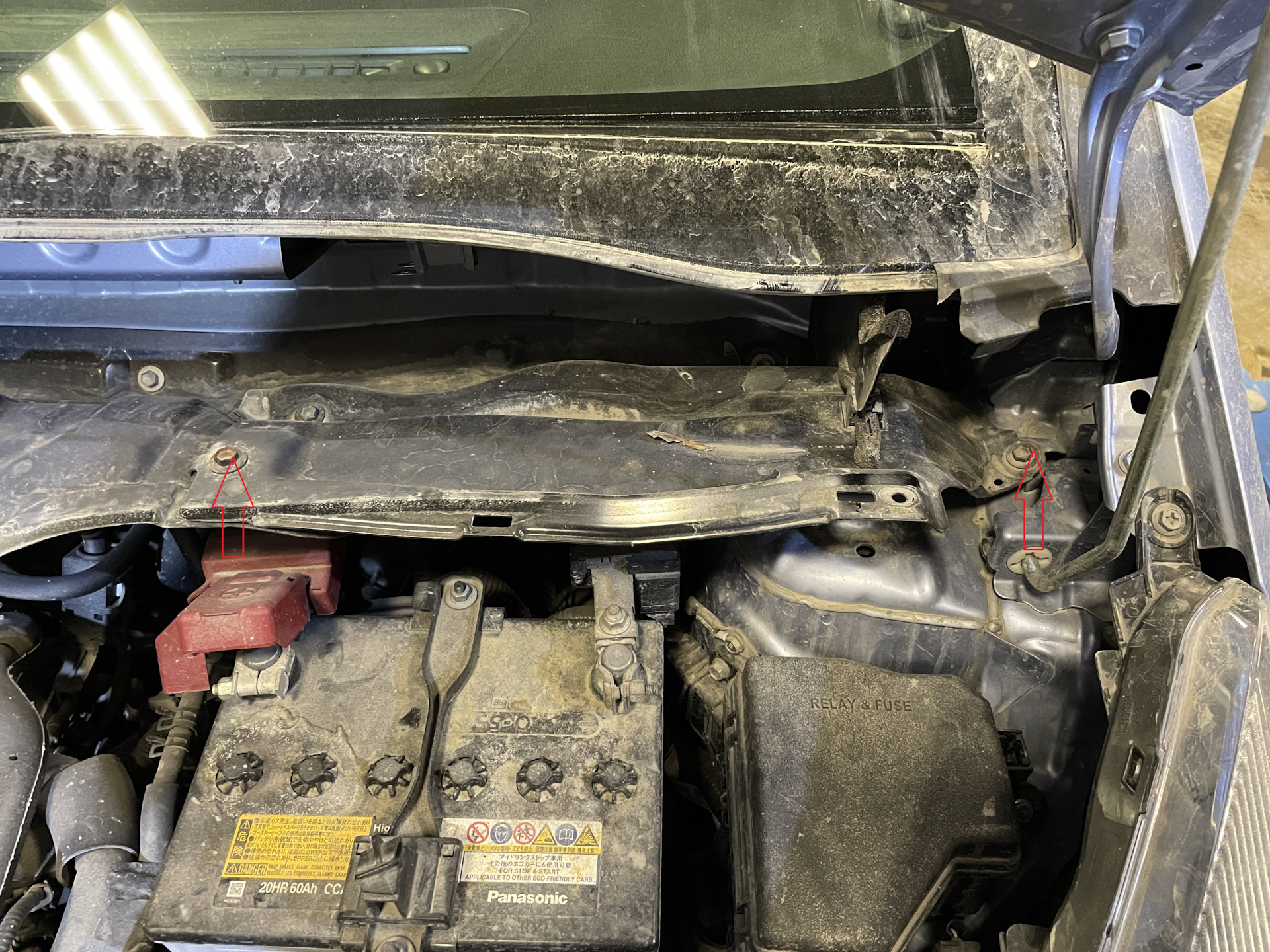

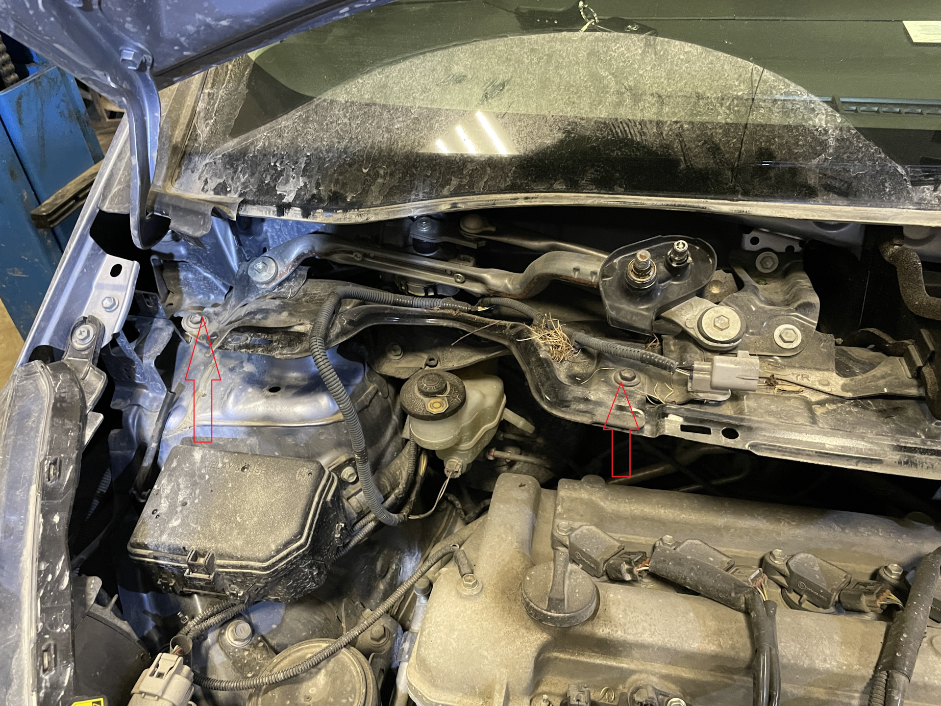

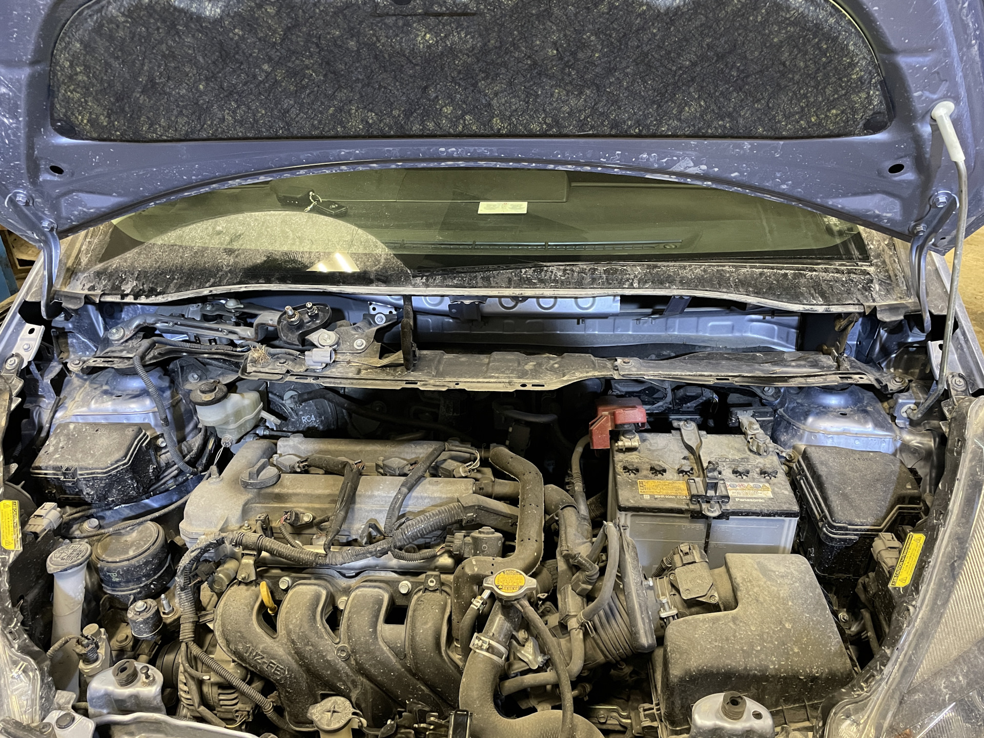

Снимаем пластик жабо
откручиваем усилитель

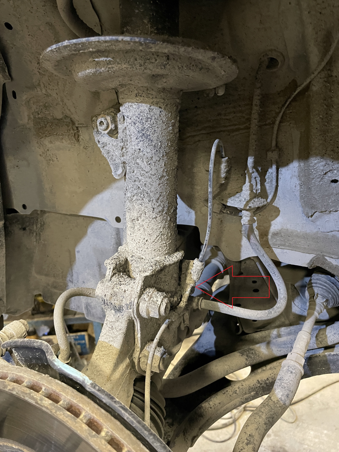

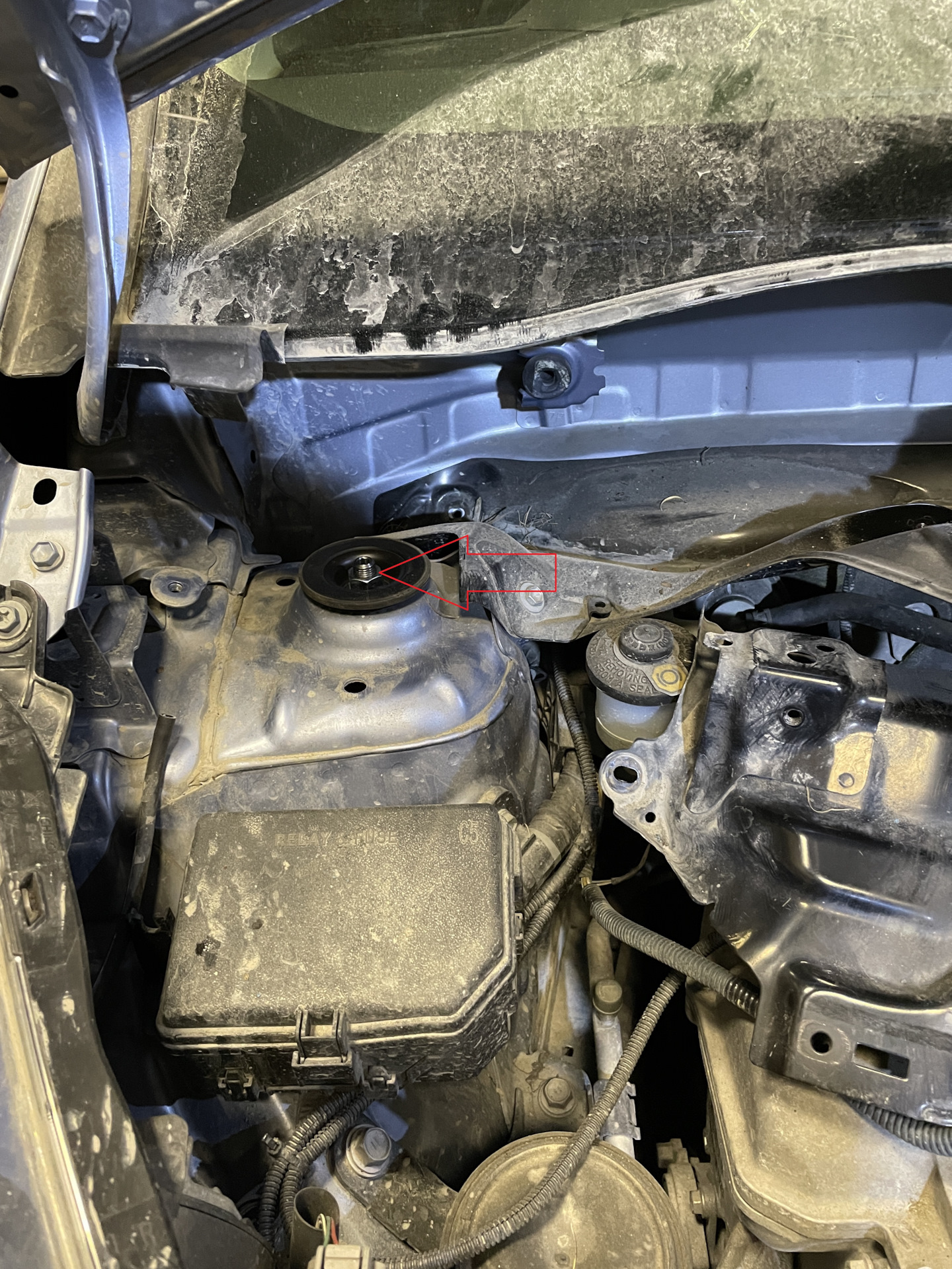

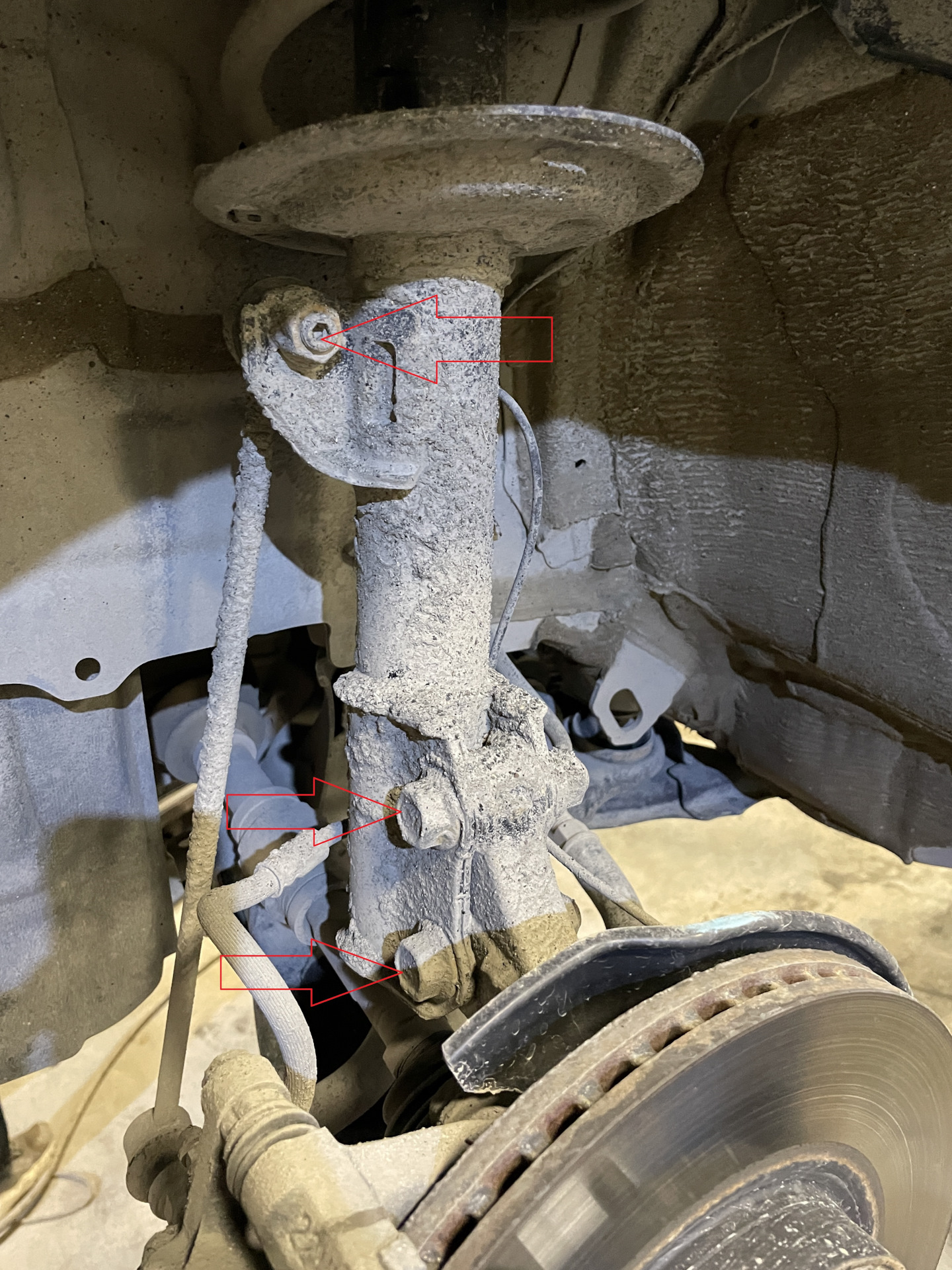

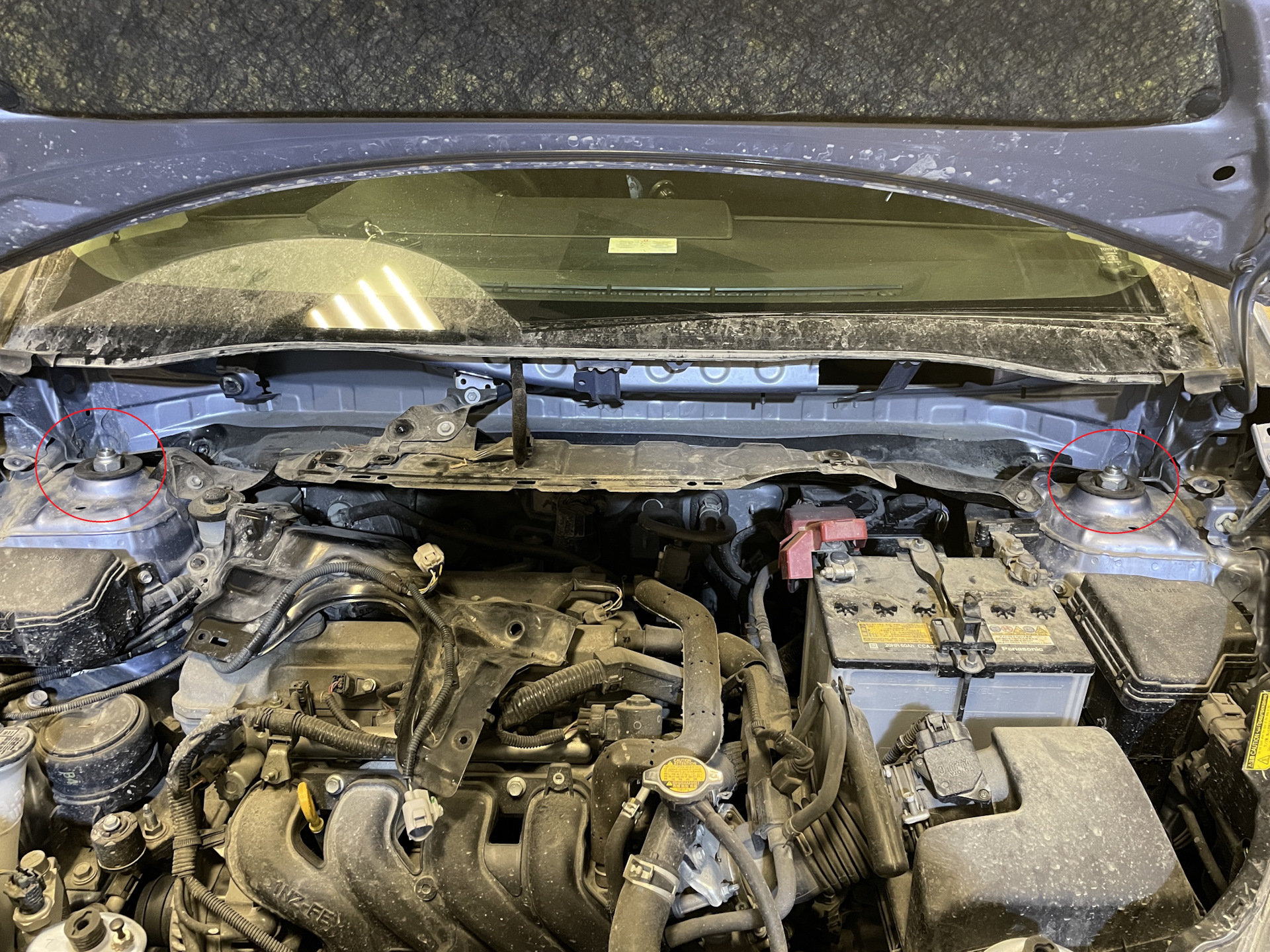

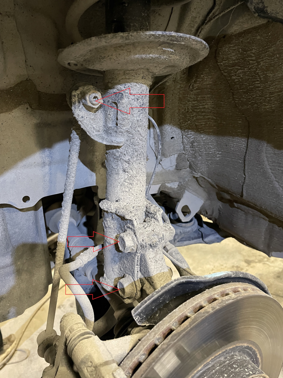

Откручиваем гайку крепления стойки амортизатора к кузову

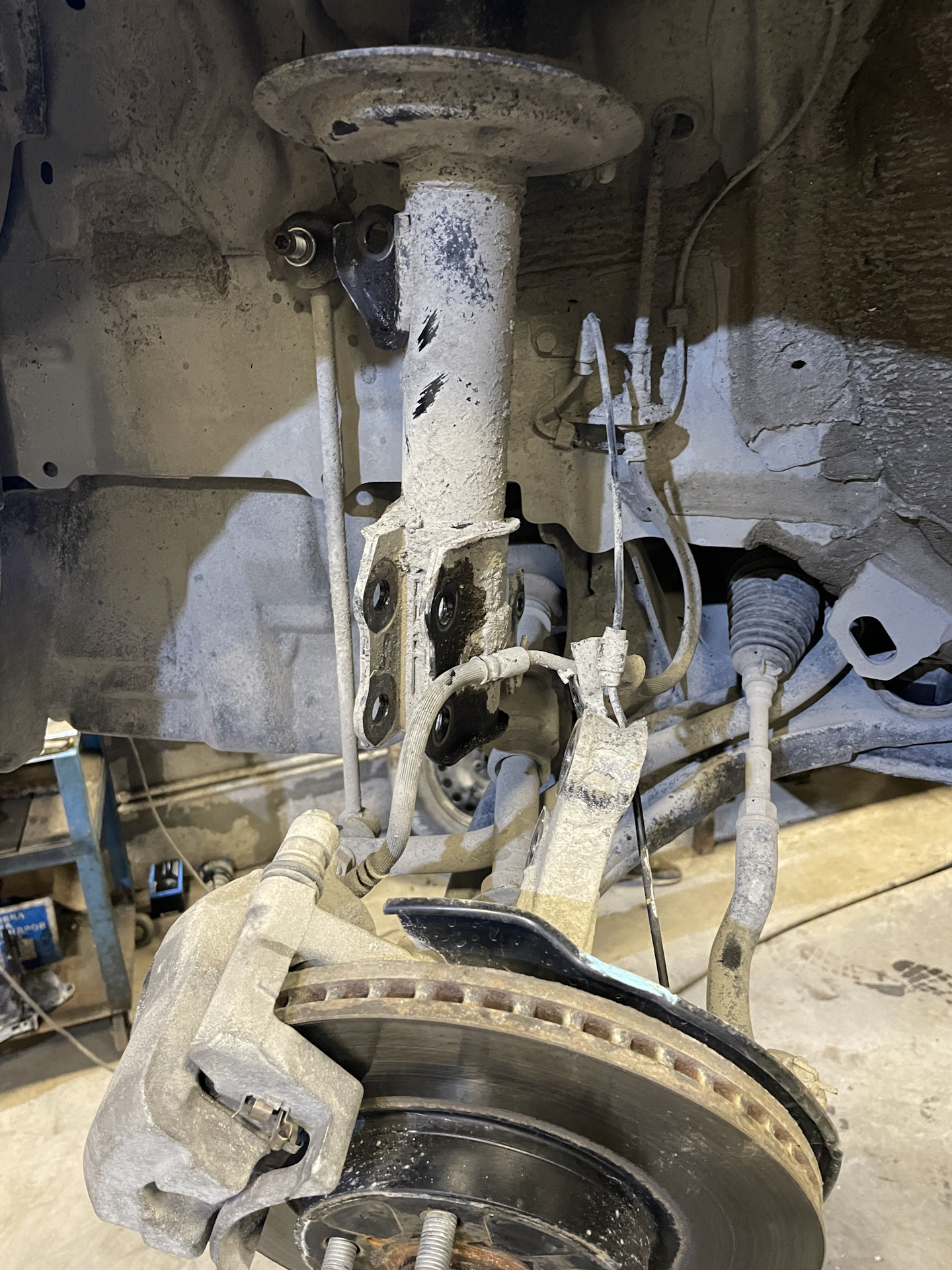

Откручиваем верхнее крепления стойки стабилизатора и 2 болта крепления стойки амортизатора к ступице
Так же потребуется открутить кронштейн крепления тормозного шланга и датчика АВС

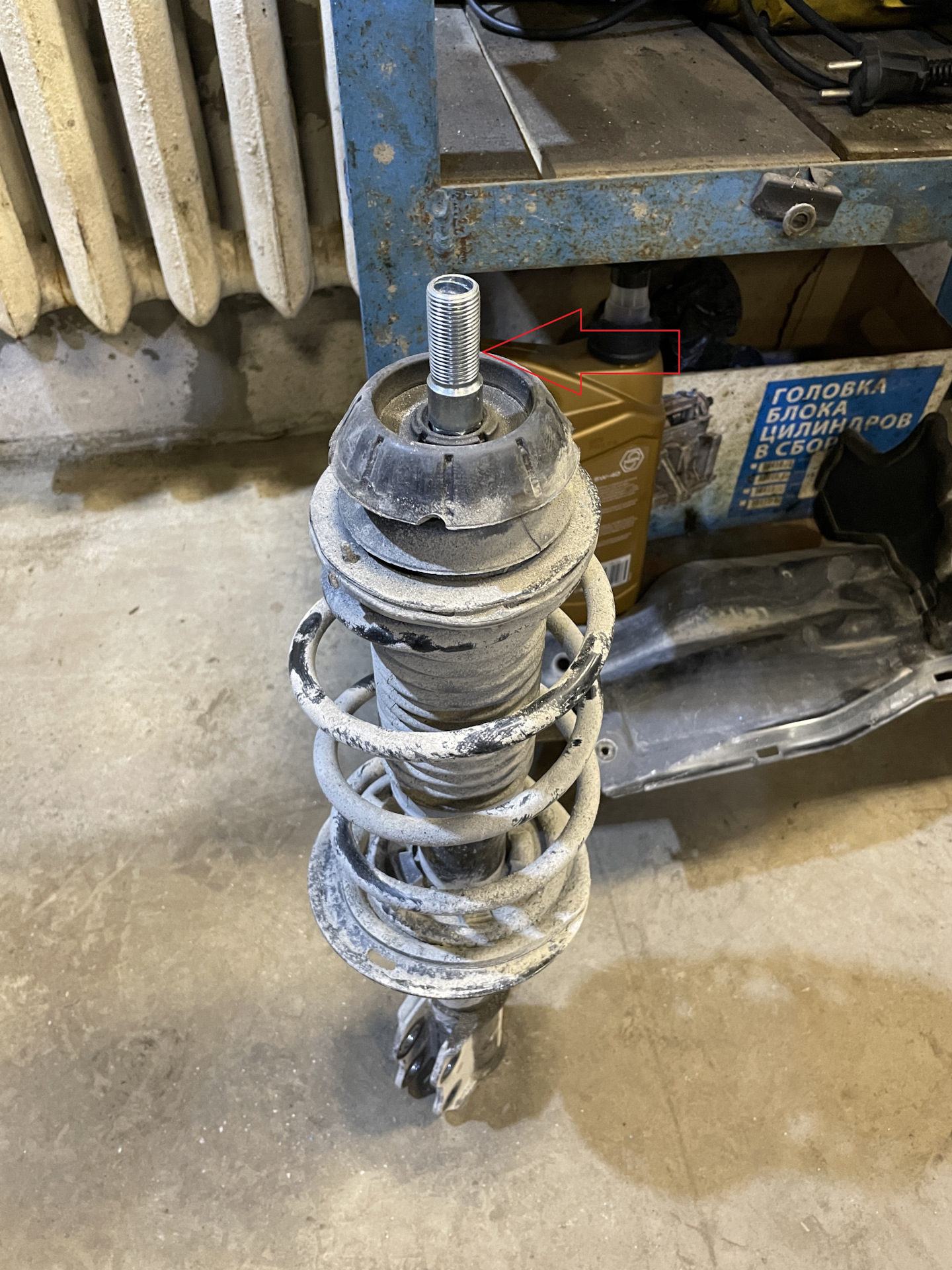

Извлекаем стойку с автомобиля

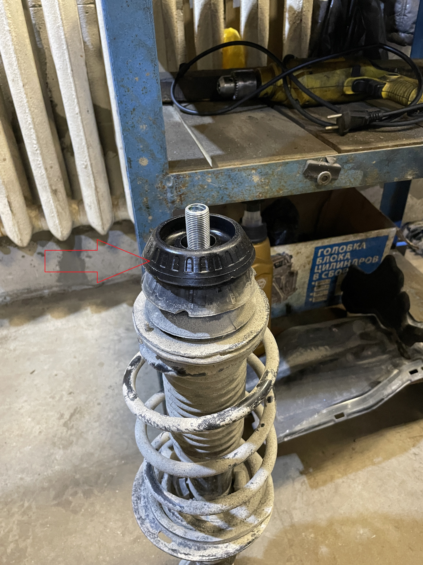

Накручиваем удлинитель амортизатора который идет в комплекте с проставками, предварительно рекомендуется нанести на резьбовую часть штока амортизатора фиксатор резьбы
Устанавливаем проставку на опору стойки

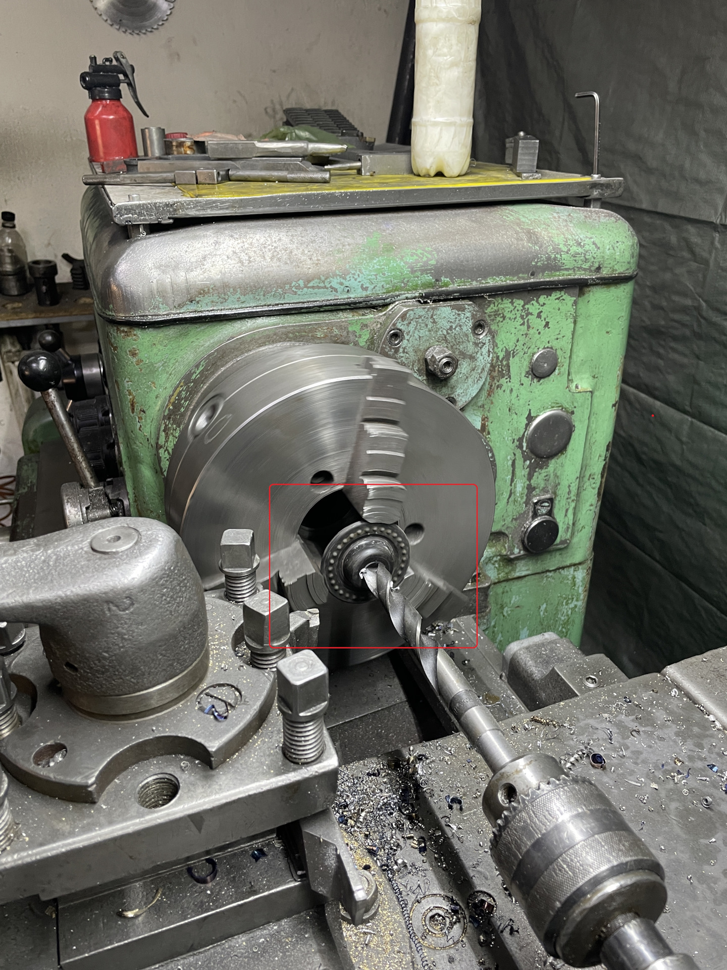

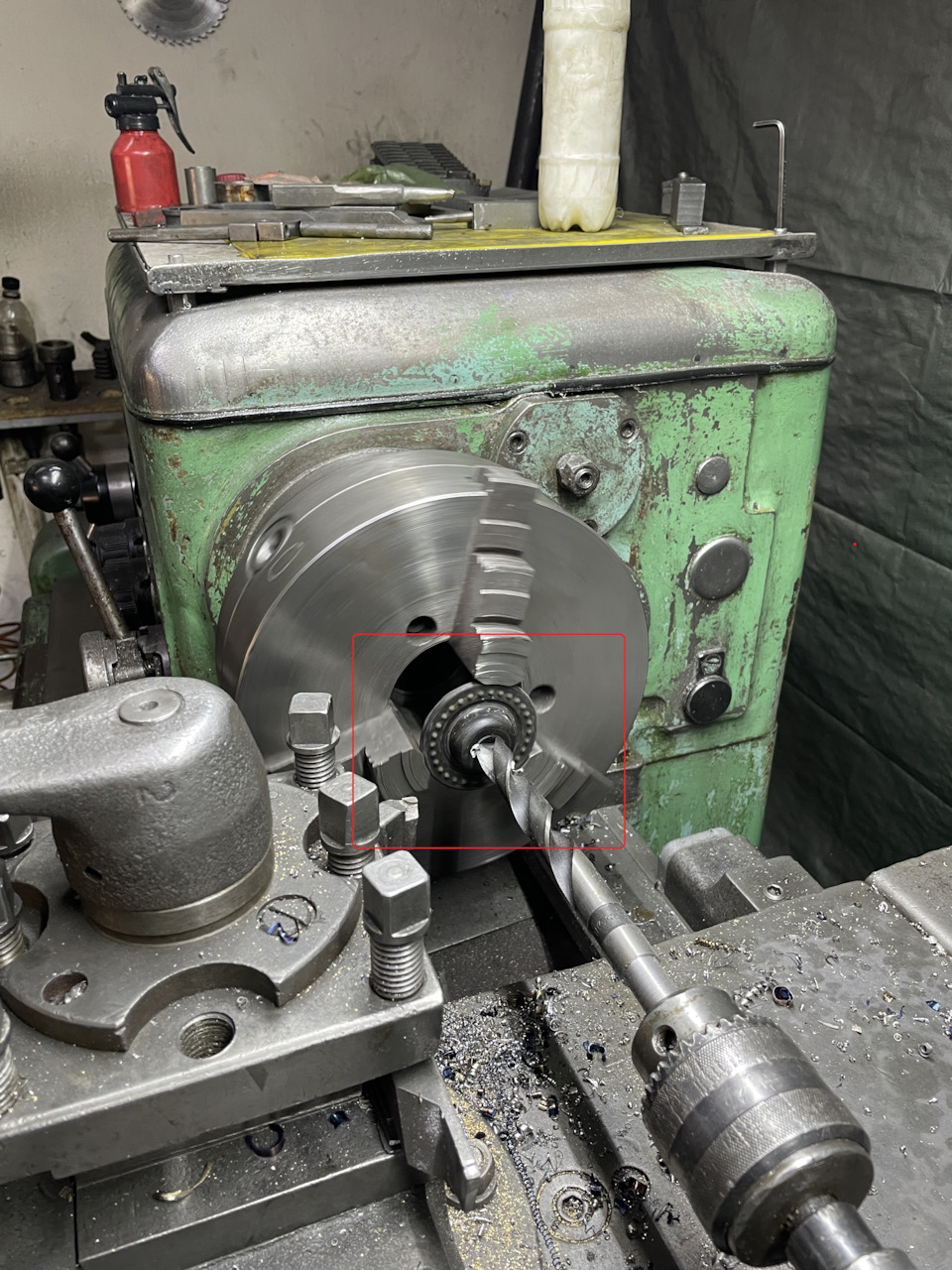

В подкапотной шайбе потребуется рассверлить отверстие диаметром 18 мм
Подкапотная шайба готова к установке
Устанавливаем стойку амортизатора в обратном порядке

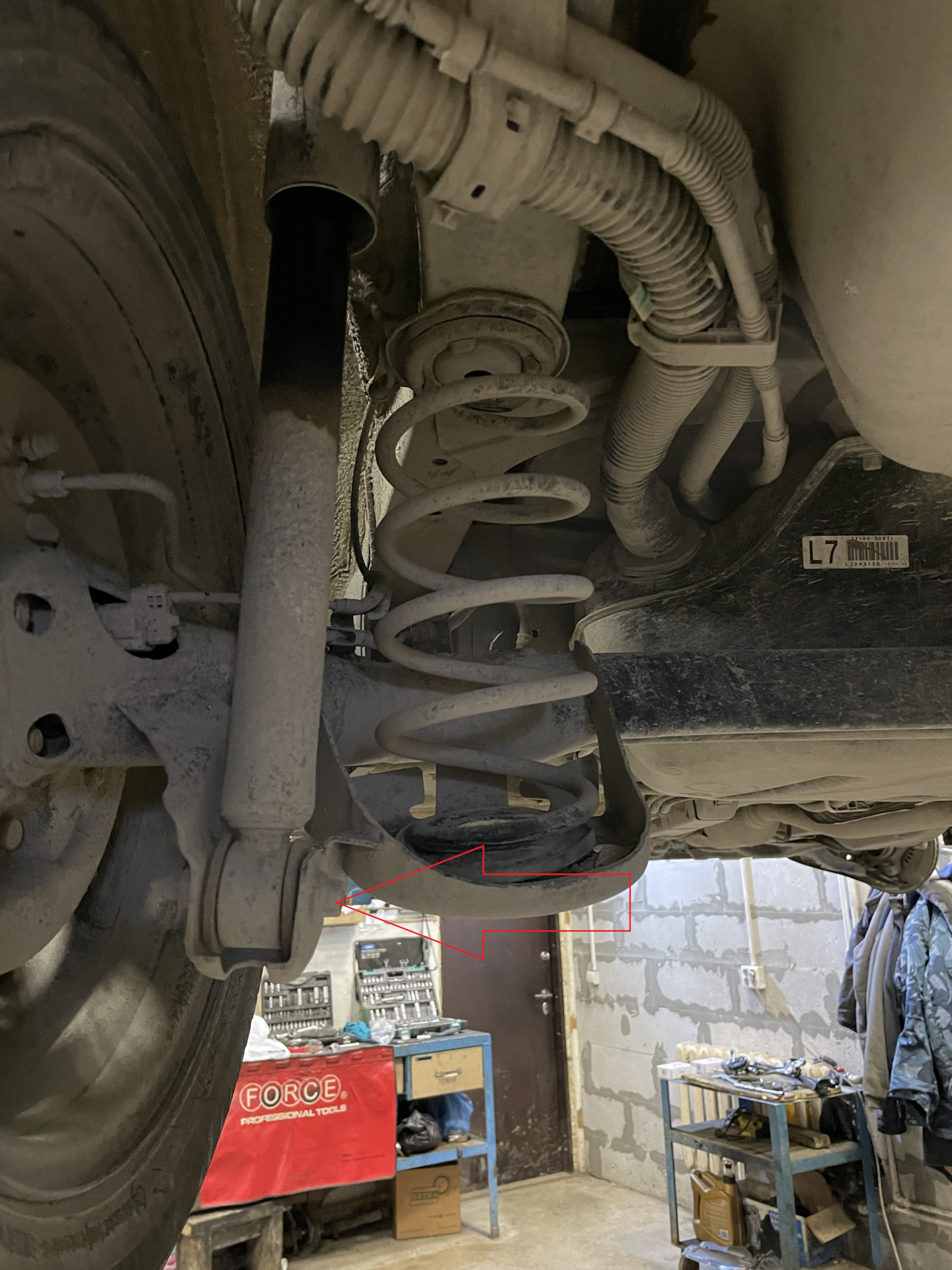

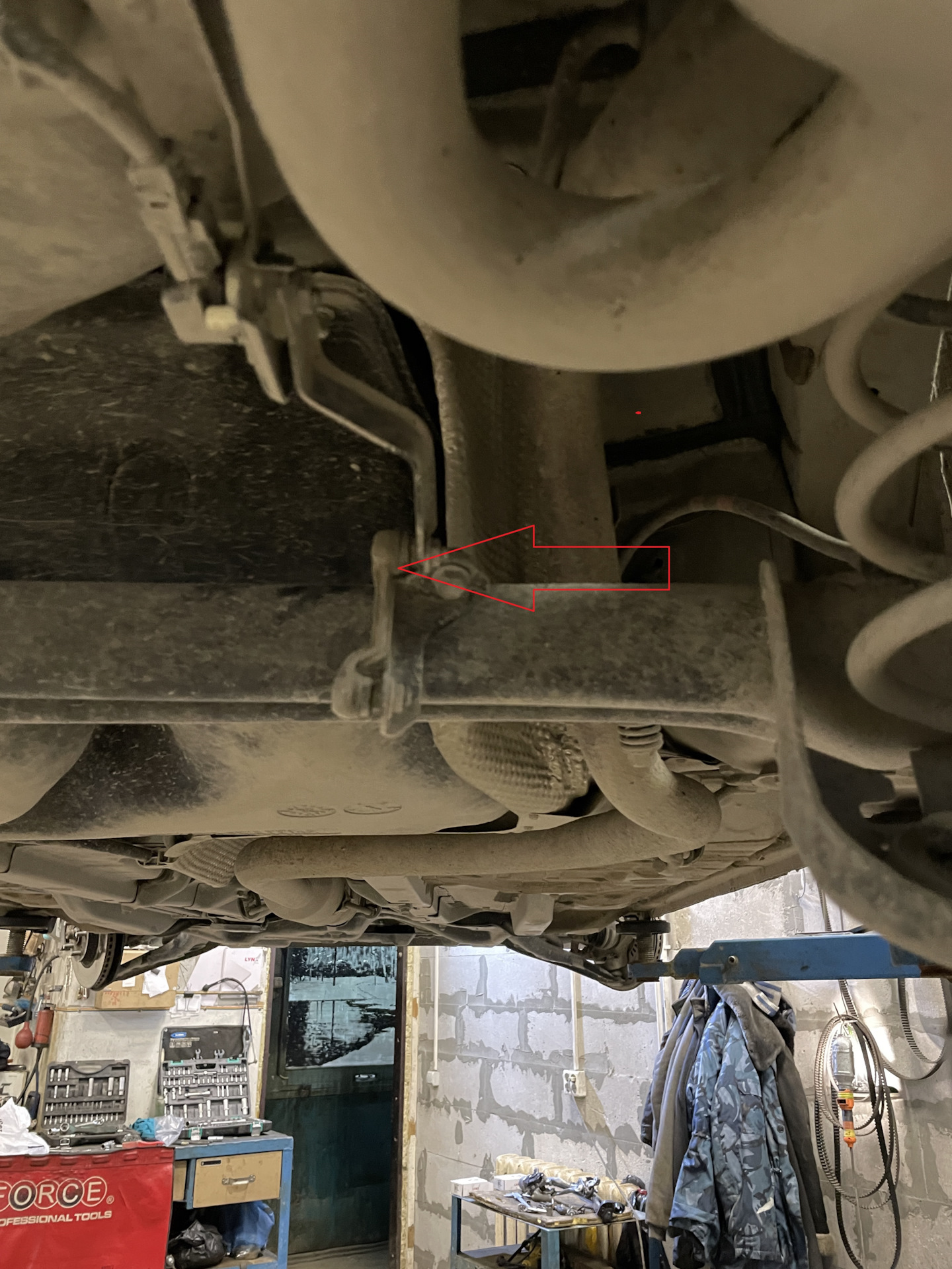

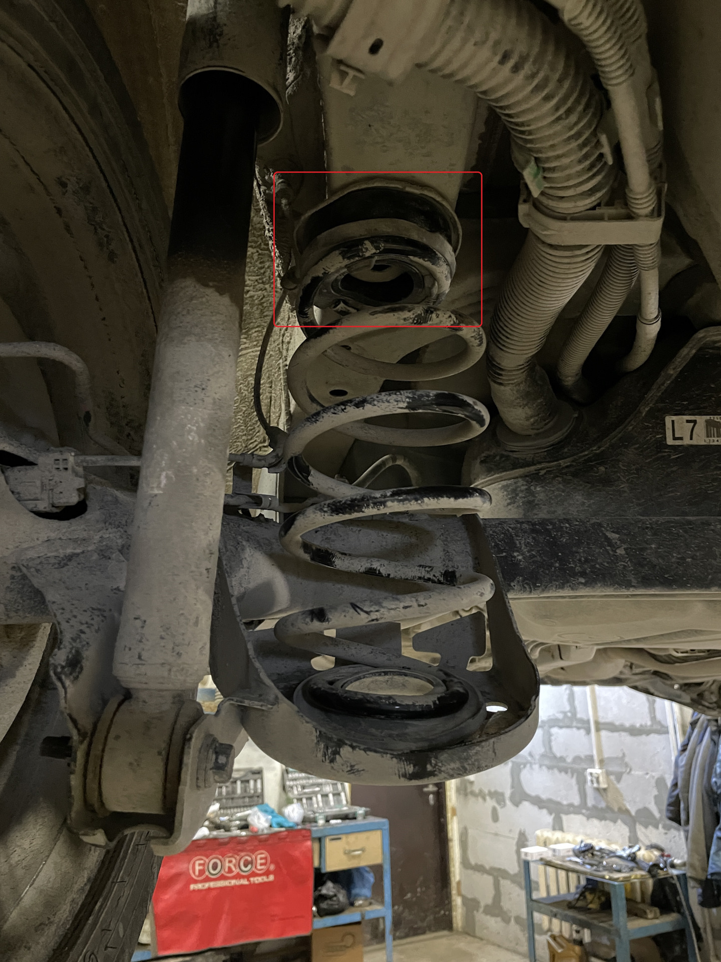

Задняя подвеска :
Откручиваем болт нижнего крепления амортизатора
Так же потребуется открутить тягу датчика дорожного просвета
Опустив балку вниз снимаем пружину с автомобиля, проставка устанавливаются на пружину сверху.
Задние проставки установлены

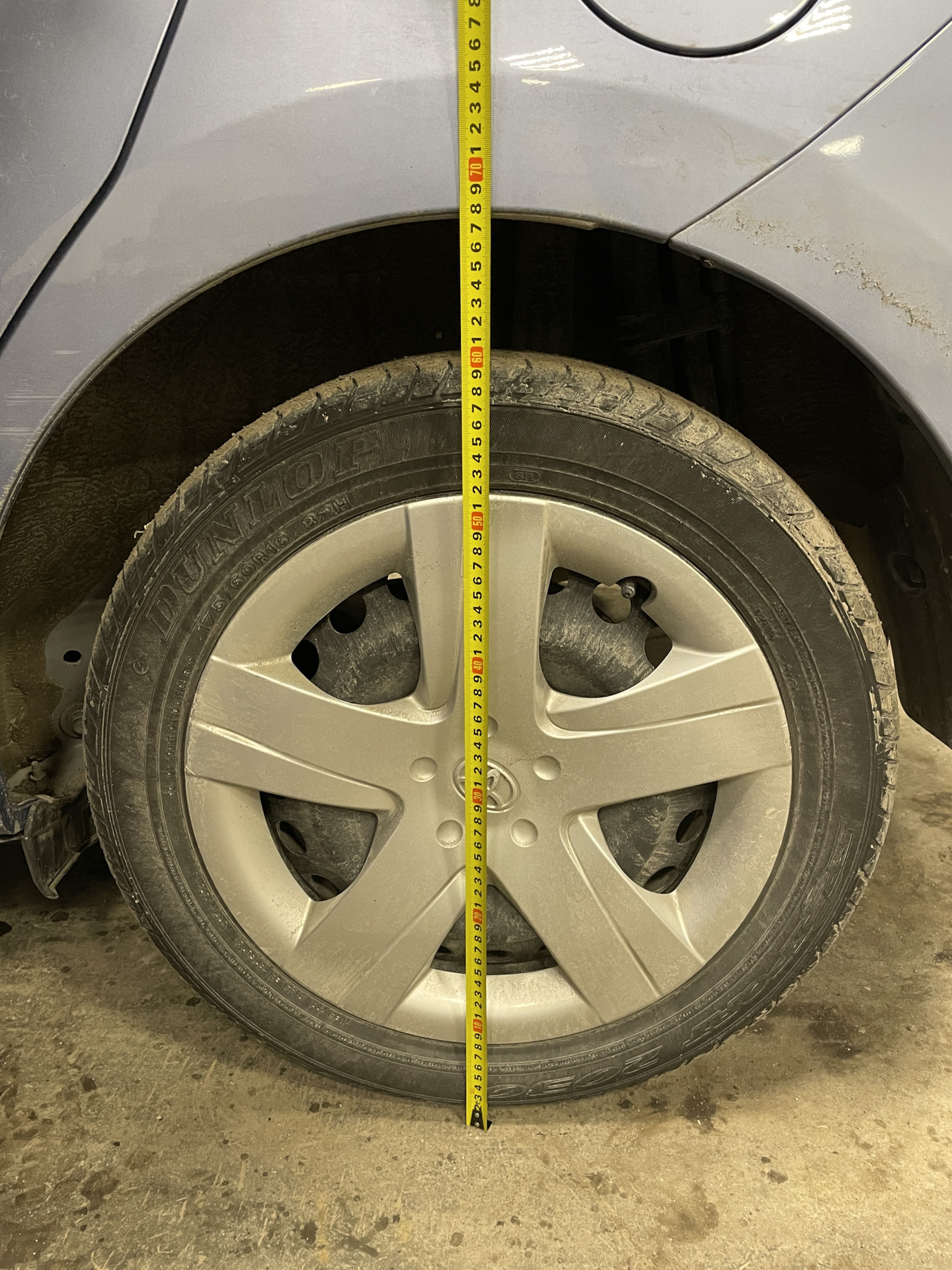

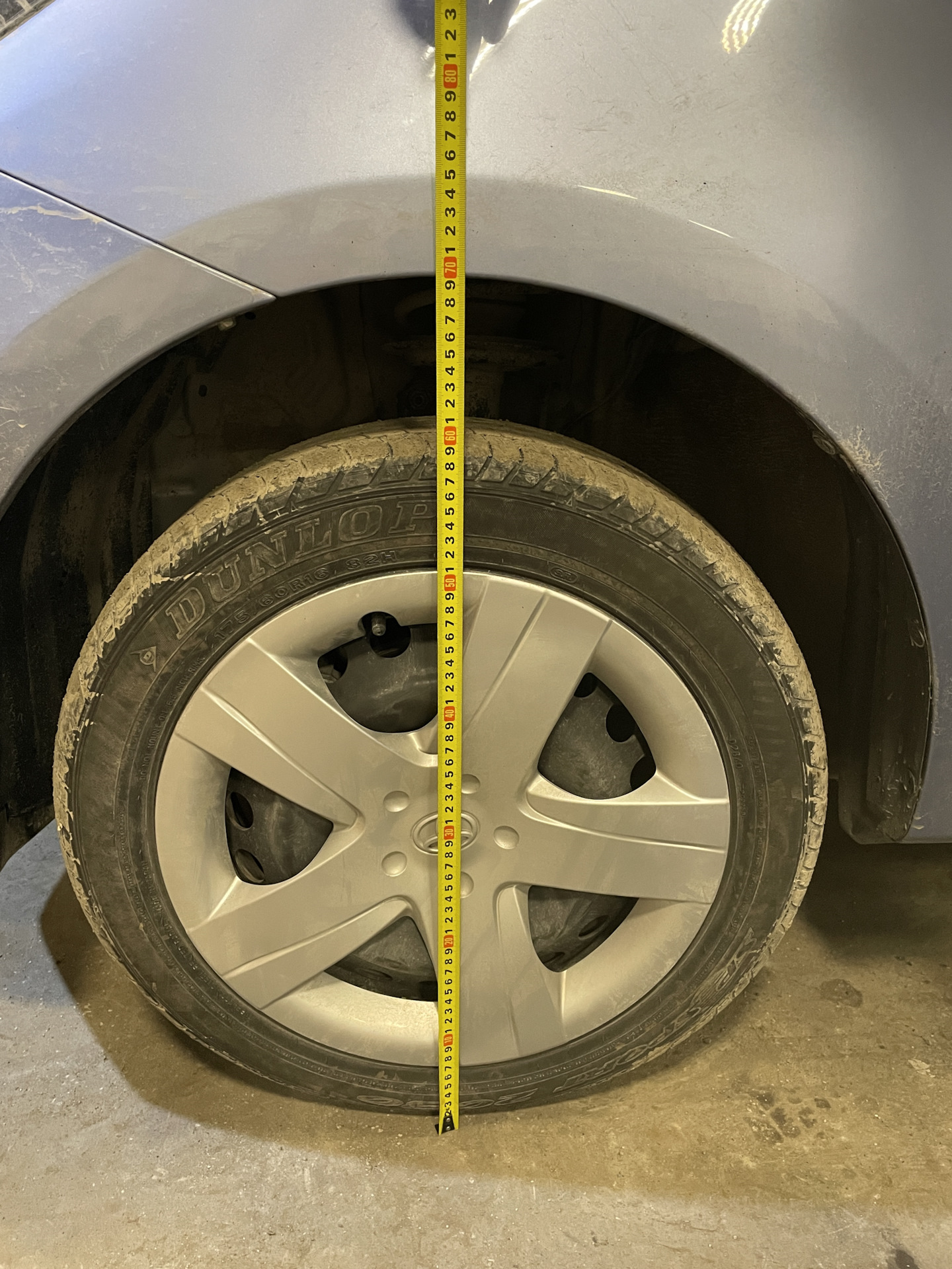

Итог :

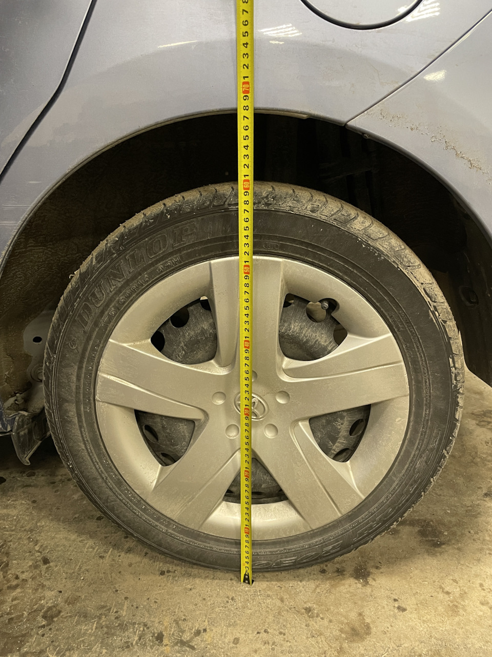

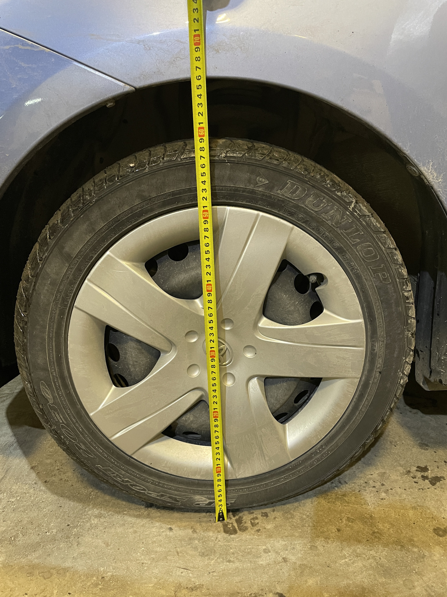

Передняя ось до установки проставок составляла — 66 см

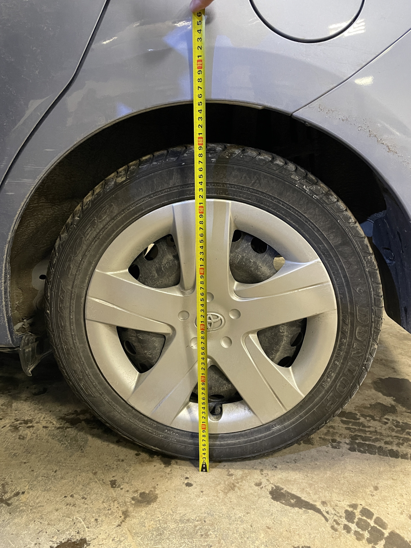

Задняя ось до установки проставок составляла — 65,5
После установки проставок передняя ось составила — 69,5 см.

Приветствую! Разницы особо не заметно, а вот то, что пред поднялся больше зада, видно. Всё же на зад надо было 30мм брать, тем более, если резинку-демпфер обратно не устанавливаете.
Есть нормальная фирма проставок, ставишь перед-зад по 2 см, ничего не скрипит, задние амморты и пружины от 4 вд. А то, что здесь поставлено на перед по определению ошибка.

Жабо можно не снимать. Зачем лишние заморочки?
