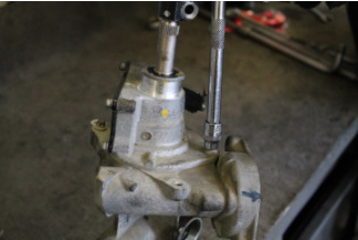

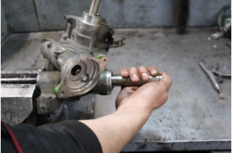

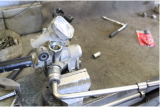

1. Внешний вид демонтированной рулевой рейки.
2. Откручиваем мотор, маркером отмечаем его положение, снимаем его с рейки.

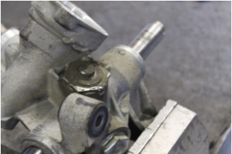

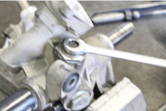

3. Ослабляем контргайку поджимной втулки.

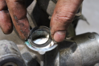

4. Откручиваем регулировочную пробку, снимаем ее, будьте аккуратны,
не повредите резьбу.
5. В первую очередь вынимаем тарельчатые (прижимные) пружины, они очень
похожи на шайбы, будьте внимательны, не потеряйте их. Далее с помощью
съемника вынимаем поджимную втулку.
6. Откручиваем пробку-заглушку рулевого вала, она находится в
нижней части рейки.
7. Под извлеченной пробкой находится гайка, откручиваем ее. Проще всего это
делать угнав рулевой вал в крайнее положение. Крутите гайку против часовой.
Когда вал стопорится – гайка откручивается.
8. Откручиваем крышку рулевого вала.
9. Проворачивая, вынимаем рулевой вал.
Тем самым освобождая горизонтальный вал, его тоже вынимаем из корпуса рейки.
10. Молотком и ножом выпрессовываем по кругу запорную втулку.
Опорная втулка фиксируется в корпусе рейки тремя усами, вынимаем ее.

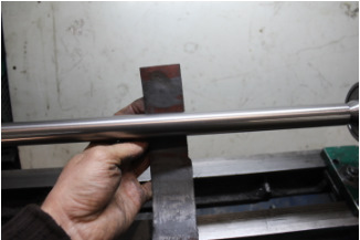

11. Внимание! Вал необходимо шлифовать если на нем есть коррозия или
существенные вмятины и царапины. Шлифуем наждачной бумагой с
обозначением 400 по классификации 3М. Более мелкой наждачной бумагой или
полировальной пастой обрабатывать не стоит.
Нам необходима определенная шероховатость для удержания смазки.
12. Берем новую втулку. Она длиннее.
Это дает большую опорную площадь, и, как следствие больший срок службы.
Для начала надеваем два резиновых кольца. Обычно, этого более чем достаточно.
Смазываем и вставляем втулку на место.

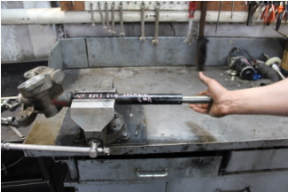

13. Смазываем и вставляем горизонтальный вал.
Проверяем усилия страгивания вытянутой рукой.
Если вал сдвигается совсем легко – добавляйте по одному кольцу,
до возникновения чувствительного сдвига вала.
После этого запрессуйте металлическую запорную втулку.

шток ржавый. наждачка поможет или рейку новую надо перед установкой втулки?
Наш ремкомплект позволяет компенсировать износ до 0,5 мм. Если снимете равномерно коррозию в пределах 0,5 то возможно поможет наждачка
А номинальный диаметр штока не подскажите?
В посту ремкомплект с диаметром вала — 24мм.
