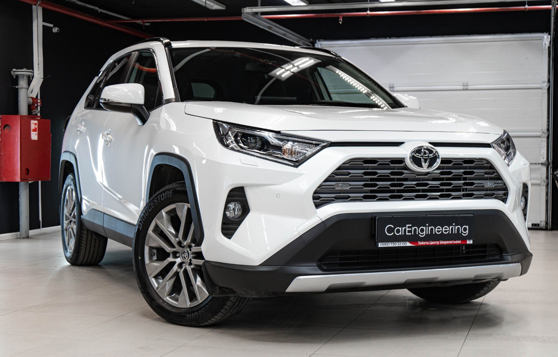

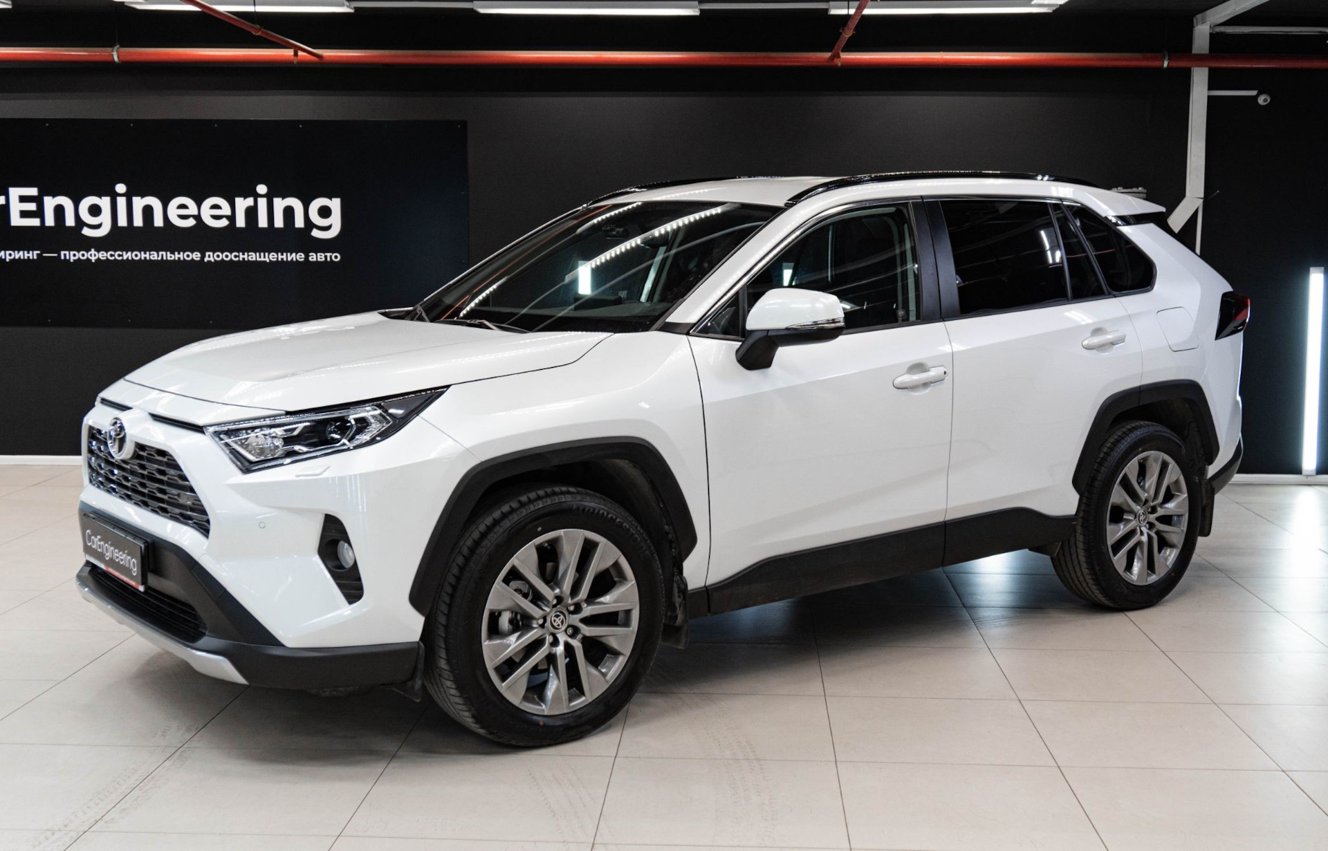

Бронирование пленкой — важный шаг к надежной защите автомобиля сразу после ее покупки. В статье будет рассмотрена оклейка пленкой Toyota Rav4. Автомобиль оклеивался с целью защиты, поэтому была выбрана полиуретановая пленка.

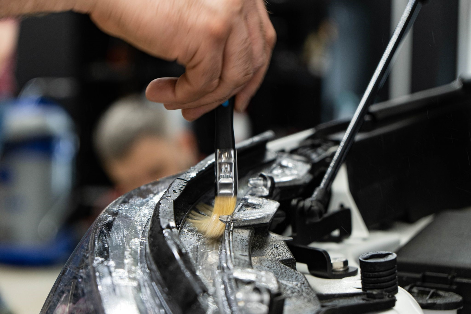

1. Очистка деталей автомобиля от пыли и грязи и обезжиривание поверхности
На этом этапе оклейки кузов Rav 4 не только моется, но и проверяется на наличие коррозии и невидимых сколов. Если после диагностики проблем не выявлено, мастера приступают к демонтажу деталей и очистке кузова. Удаляются грязь, воск, водный камень не только с наружных, но и заворотных частей всех деталей.

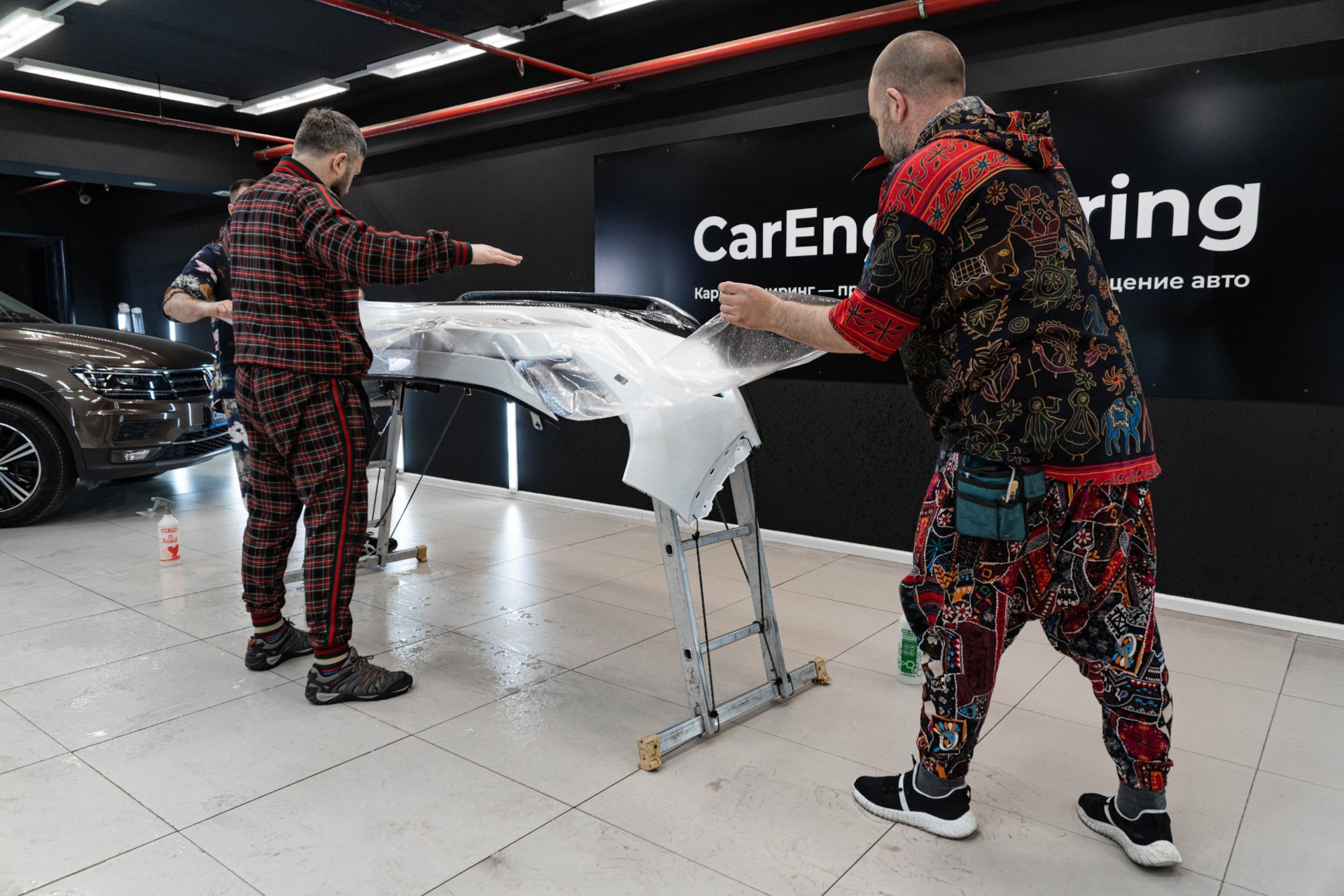

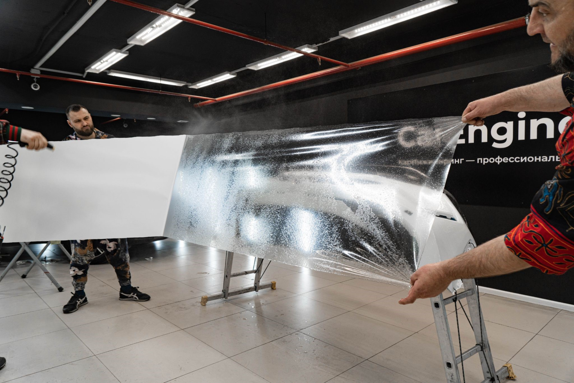

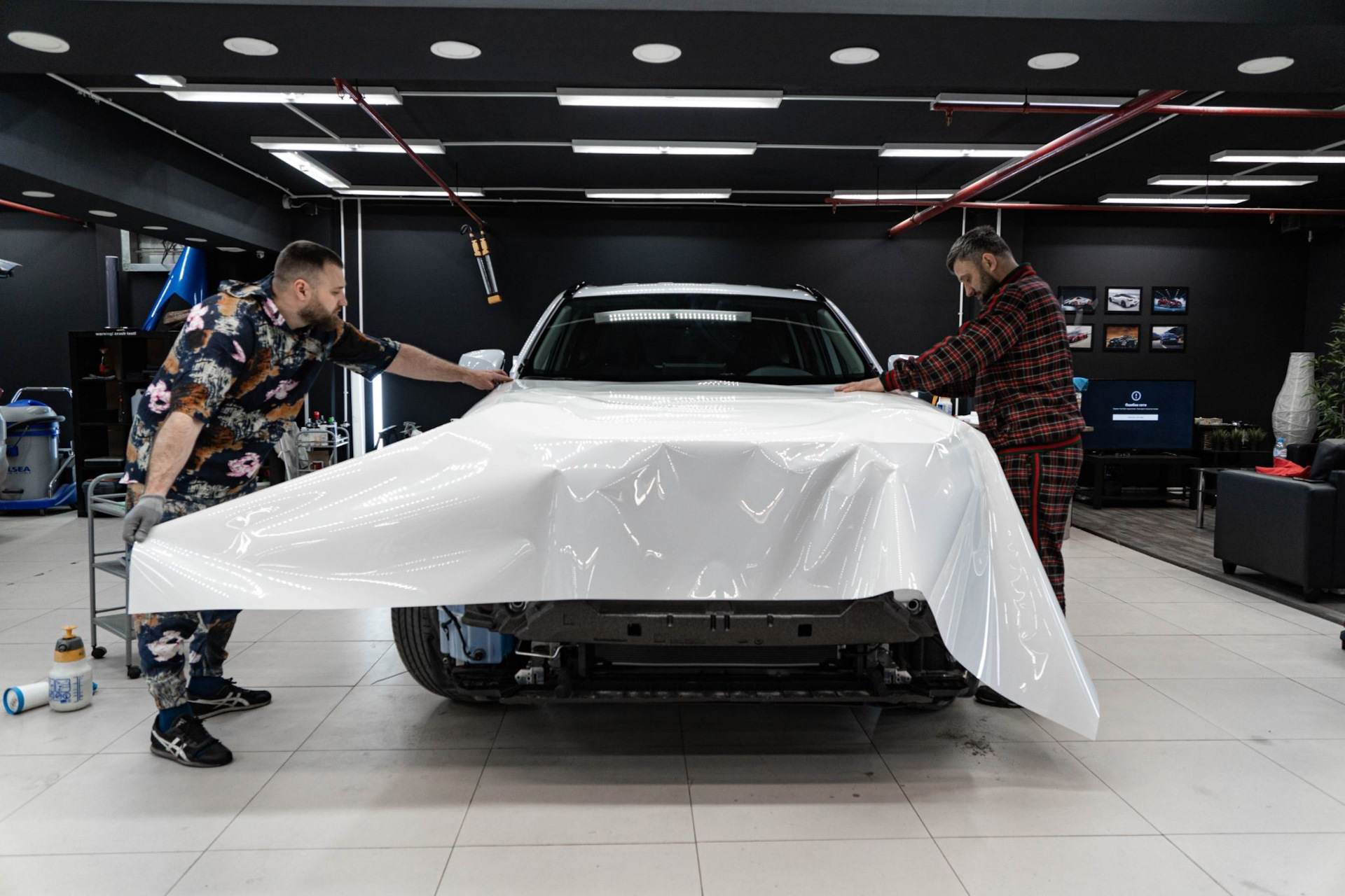

2. Предварительная примерка и подрезка пленки
Перед оклейкой пленка примеряется к автомобилю и отрезается с запасом для каждой детали, которая будет оклеиваться.

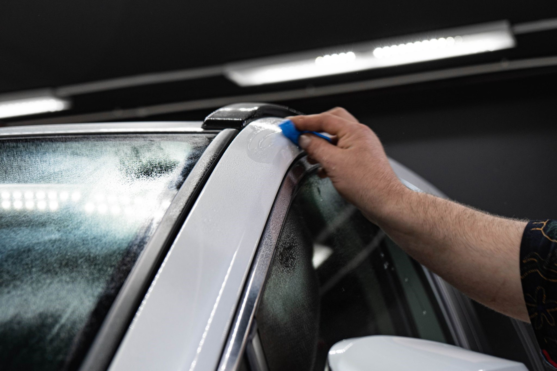

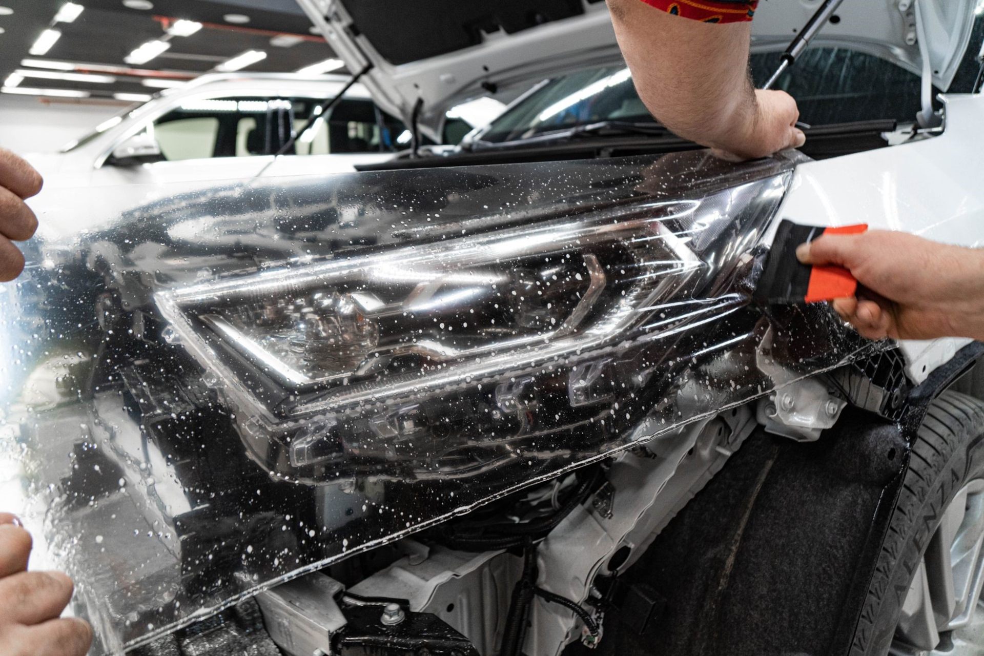

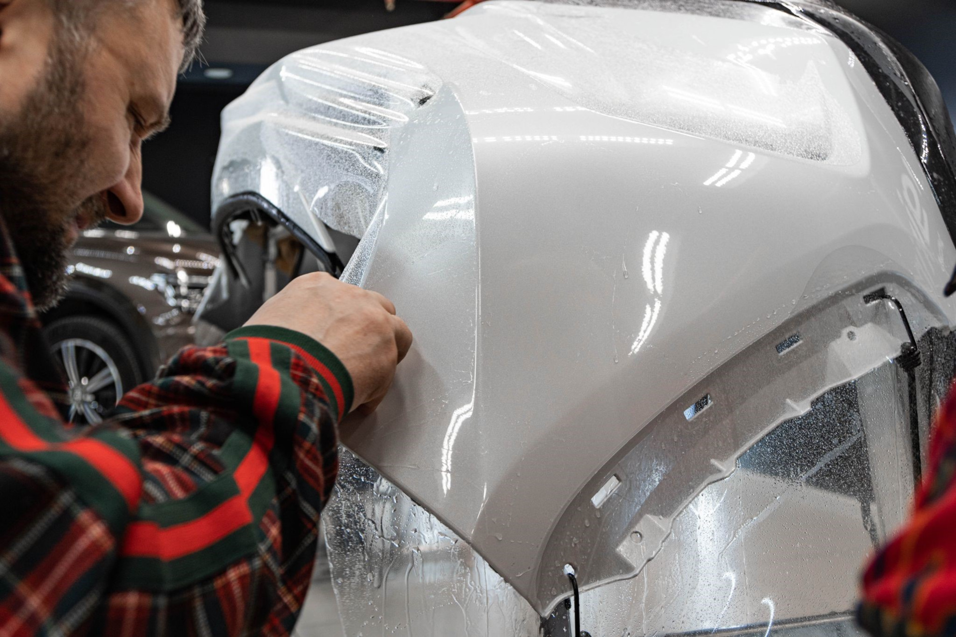

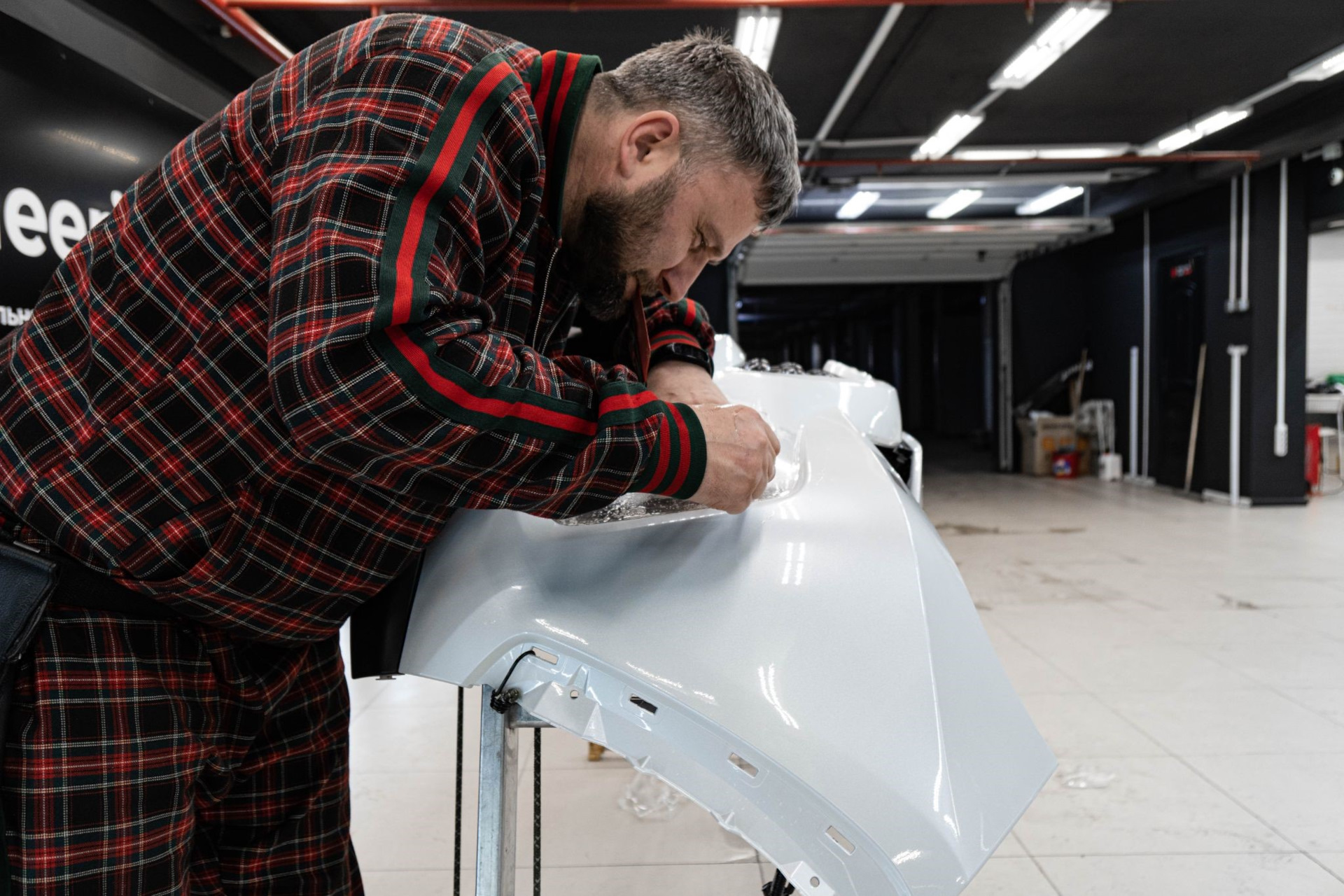

3. Бронирование пленкой Rav4

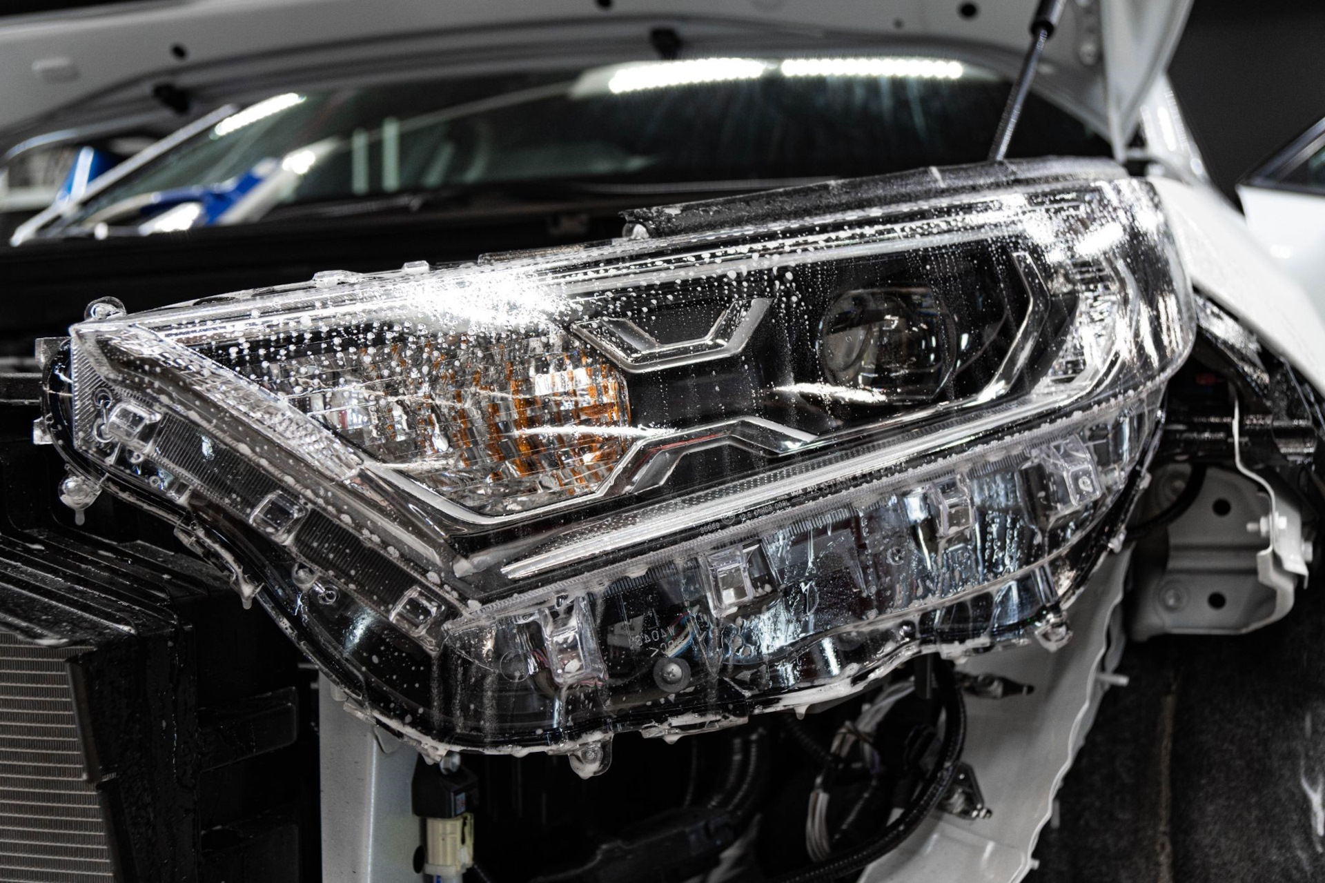

Для более надежной защиты автомобиля наносим пленку с подворотом. Это позволяет предотвратить отклеивание пленки во время последующей мойки или попадания камней. Мокрым способом пленка наносится на поверхность кузова. Затем покрытие аккуратно разравнивается мягкими резиновыми ракелями. Так из-под пленки уйдут лишняя вода и воздух, а оклейка будет качественной.

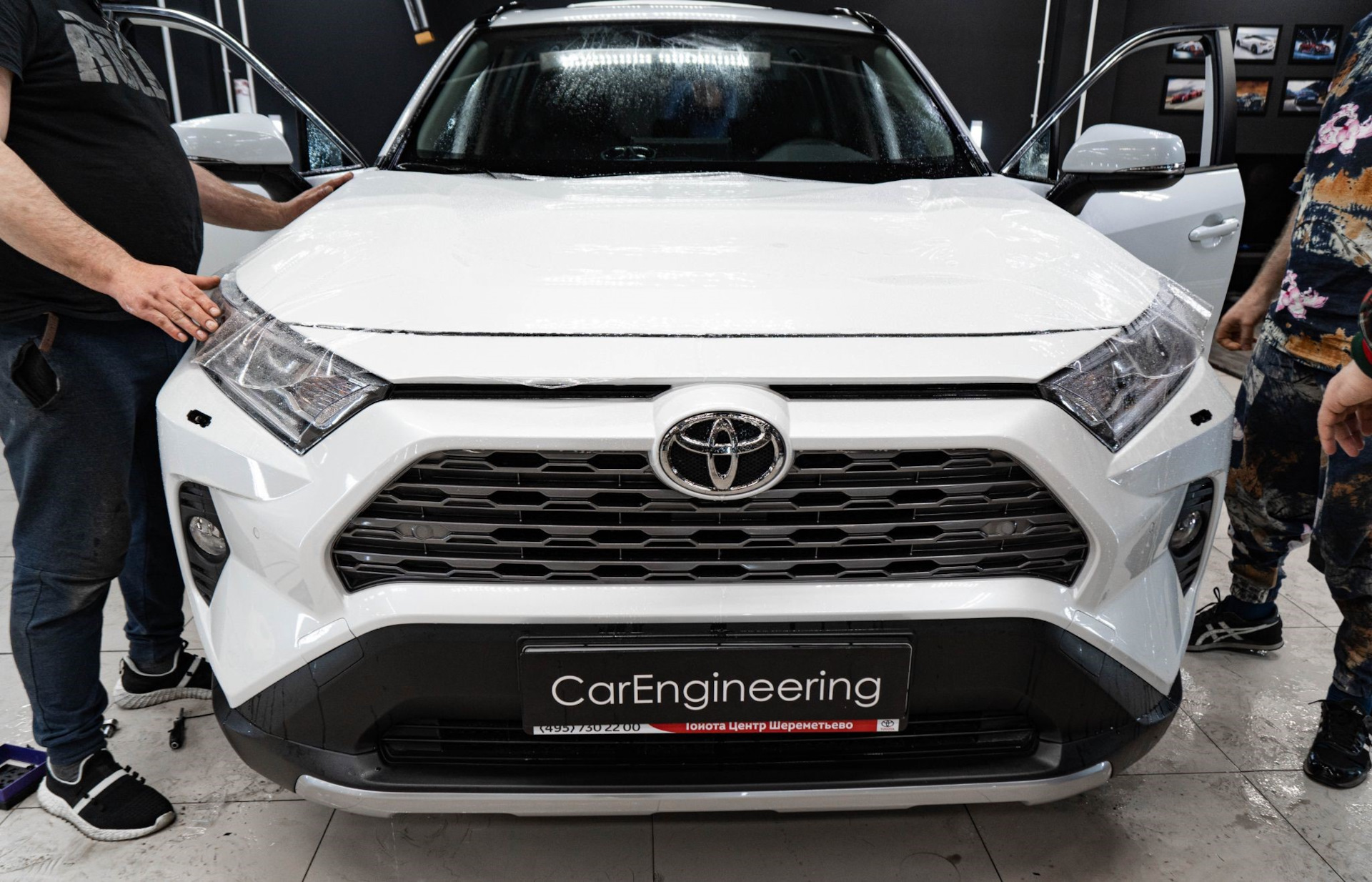

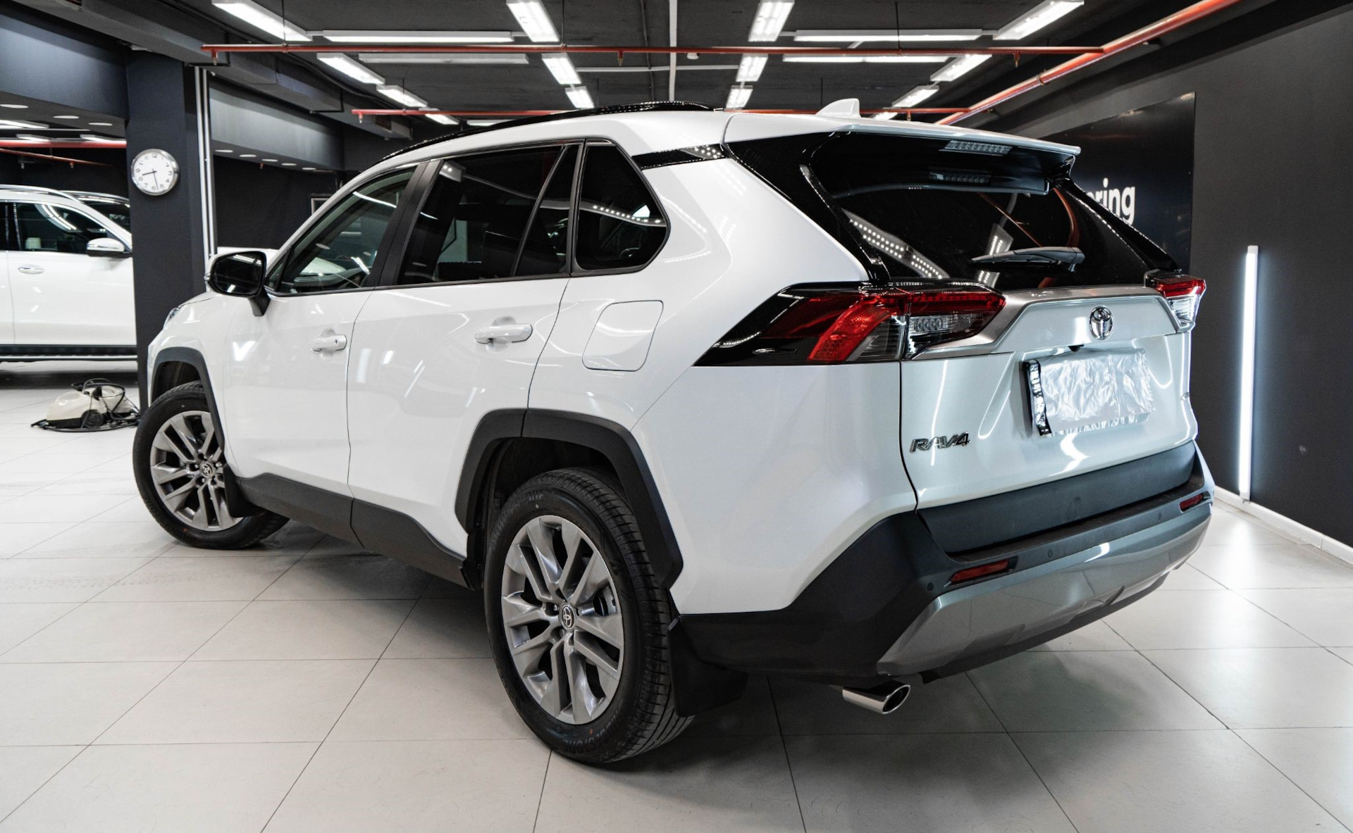

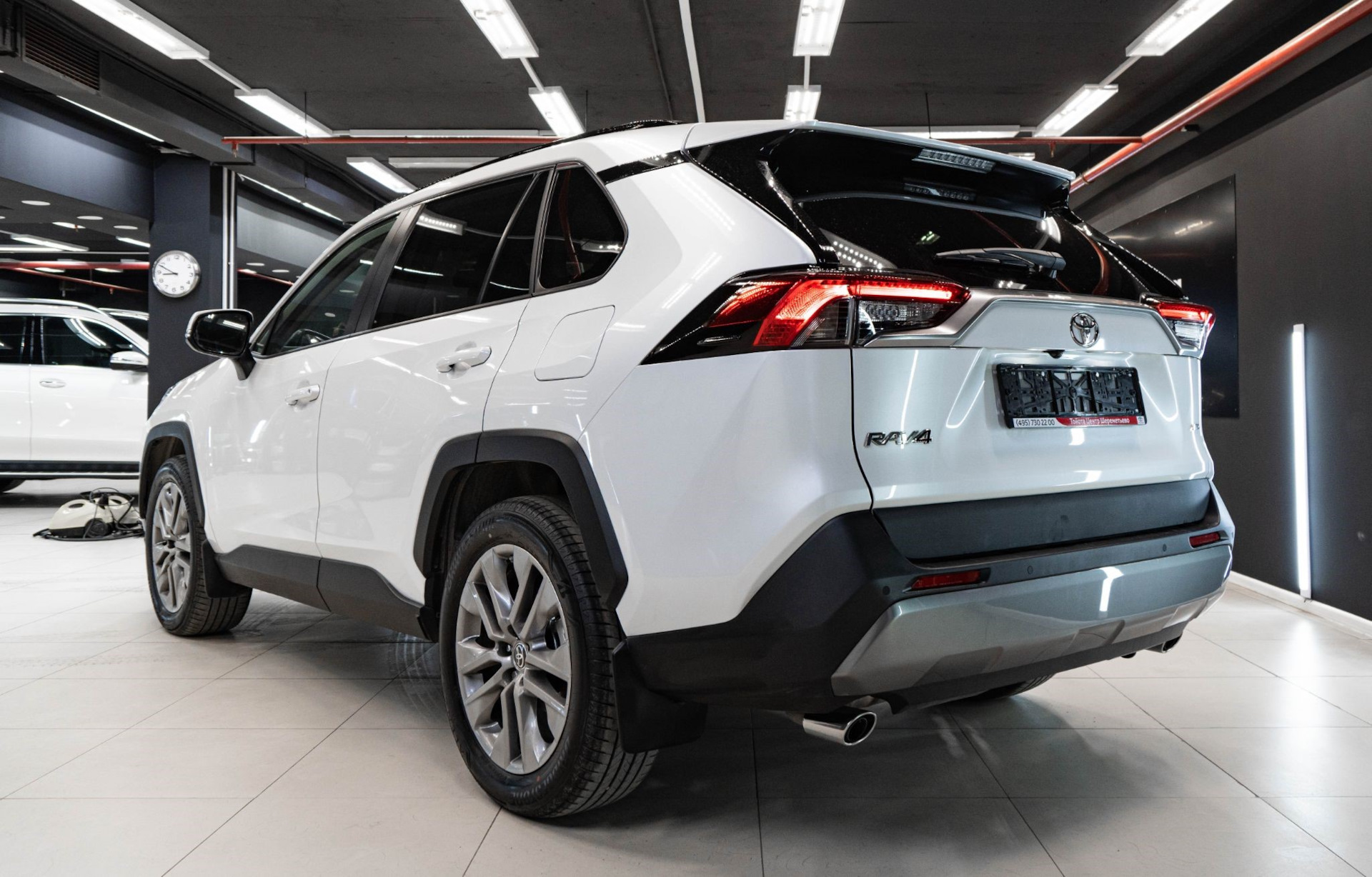

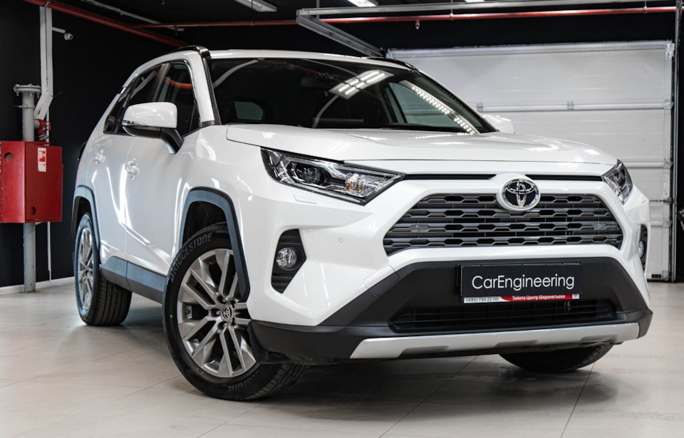

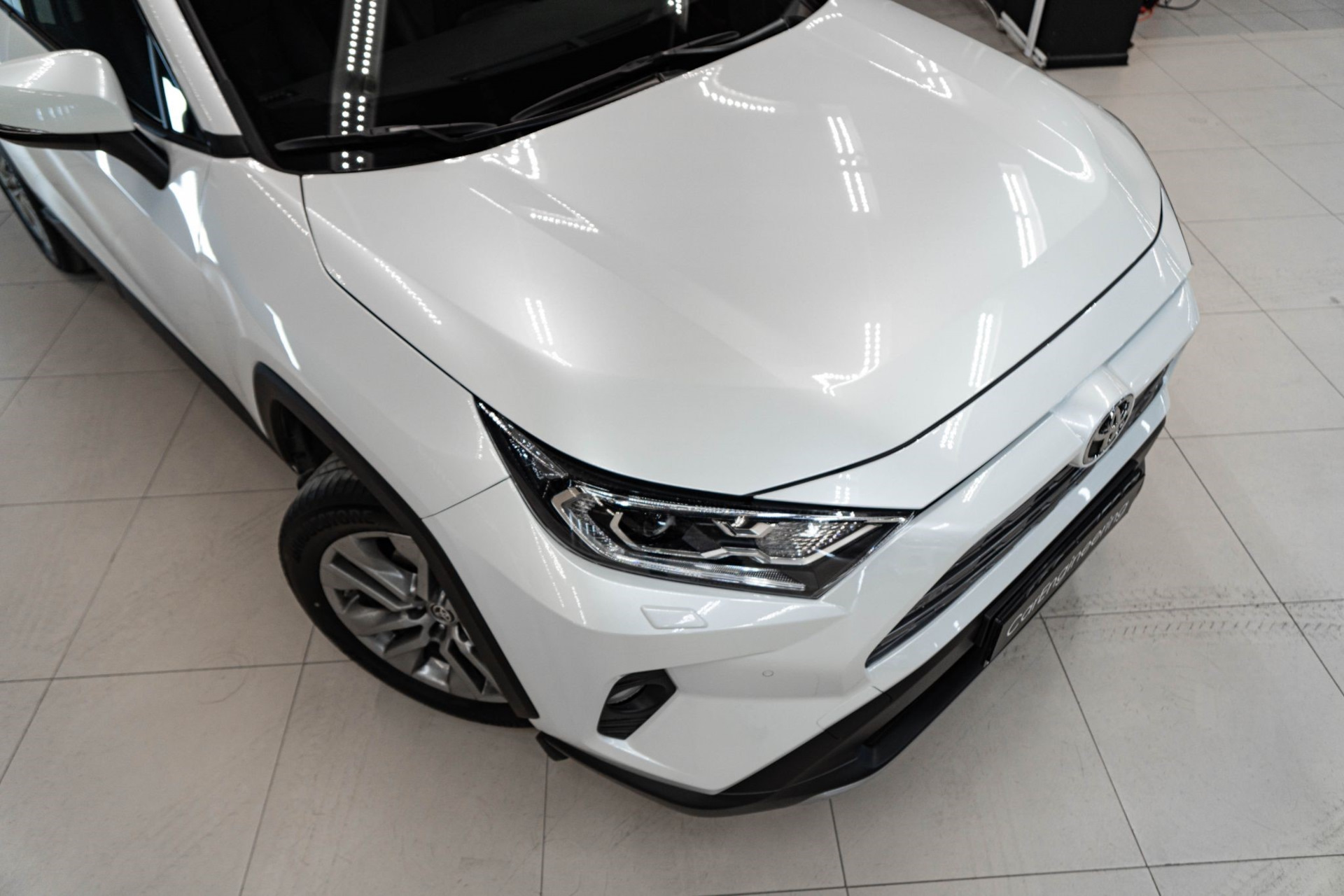

4. Высыхание пленки после оклейки и контрольная проверка автомобиля
После оклейки пленкой Тойота Рав4 нужно постоять и просохнуть 1-2 дня. Так покрытие не отойдет от кузова при попадании влаги. Затем обязательно проверяются все склейки, подвороты, полностью просматривается готовый результат и только потом машина возвращается клиенту. Чтобы сделать контрольный осмотр, посмотреть на качество оклейки пленкой и лака, в студии CarEngineering через неделю приглашают на бесплатную мойку.
