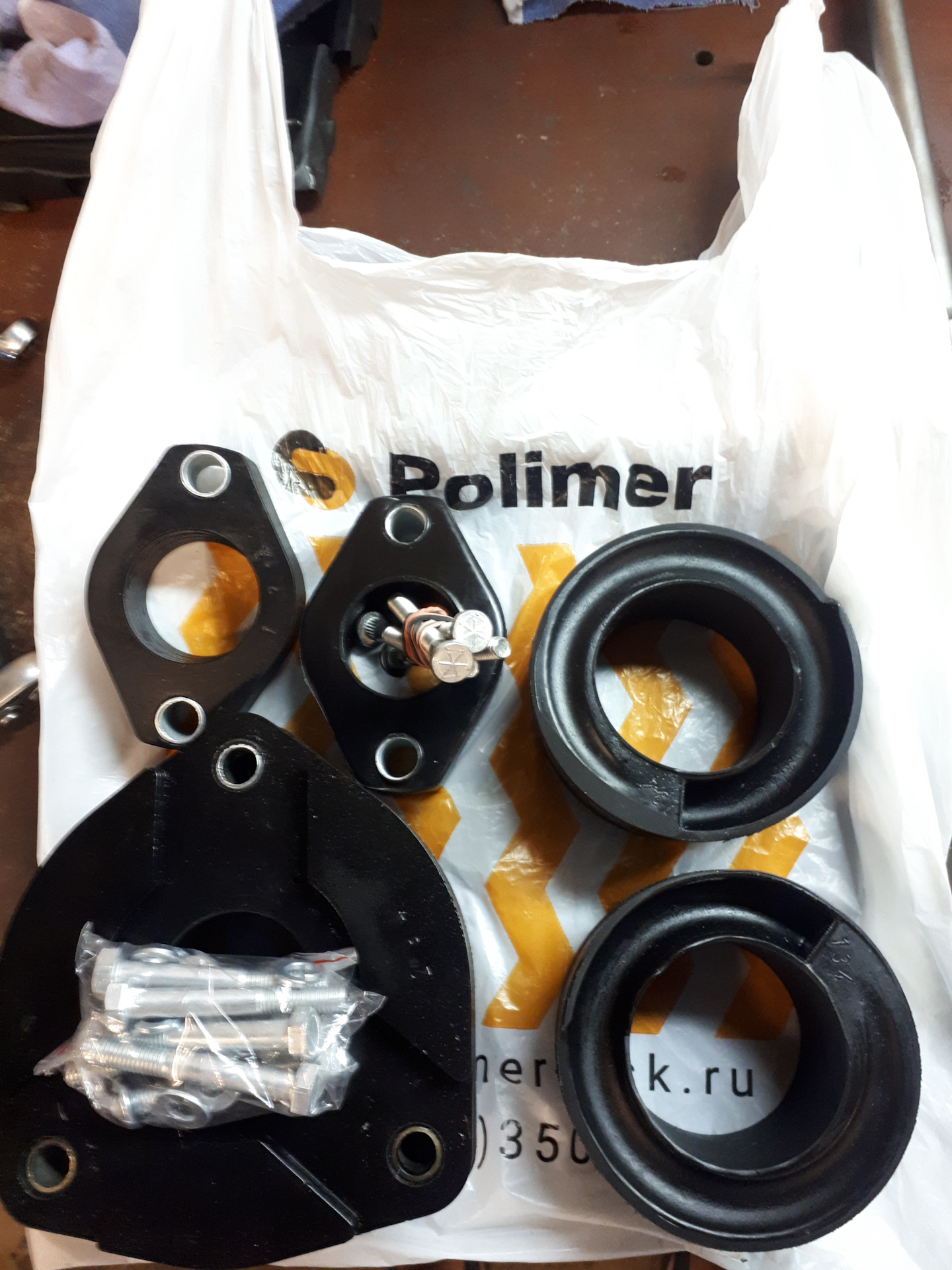

В полный комплект входят проставки на передние опоры стоек, проставки на пружину и удлинители задних амортизаторов

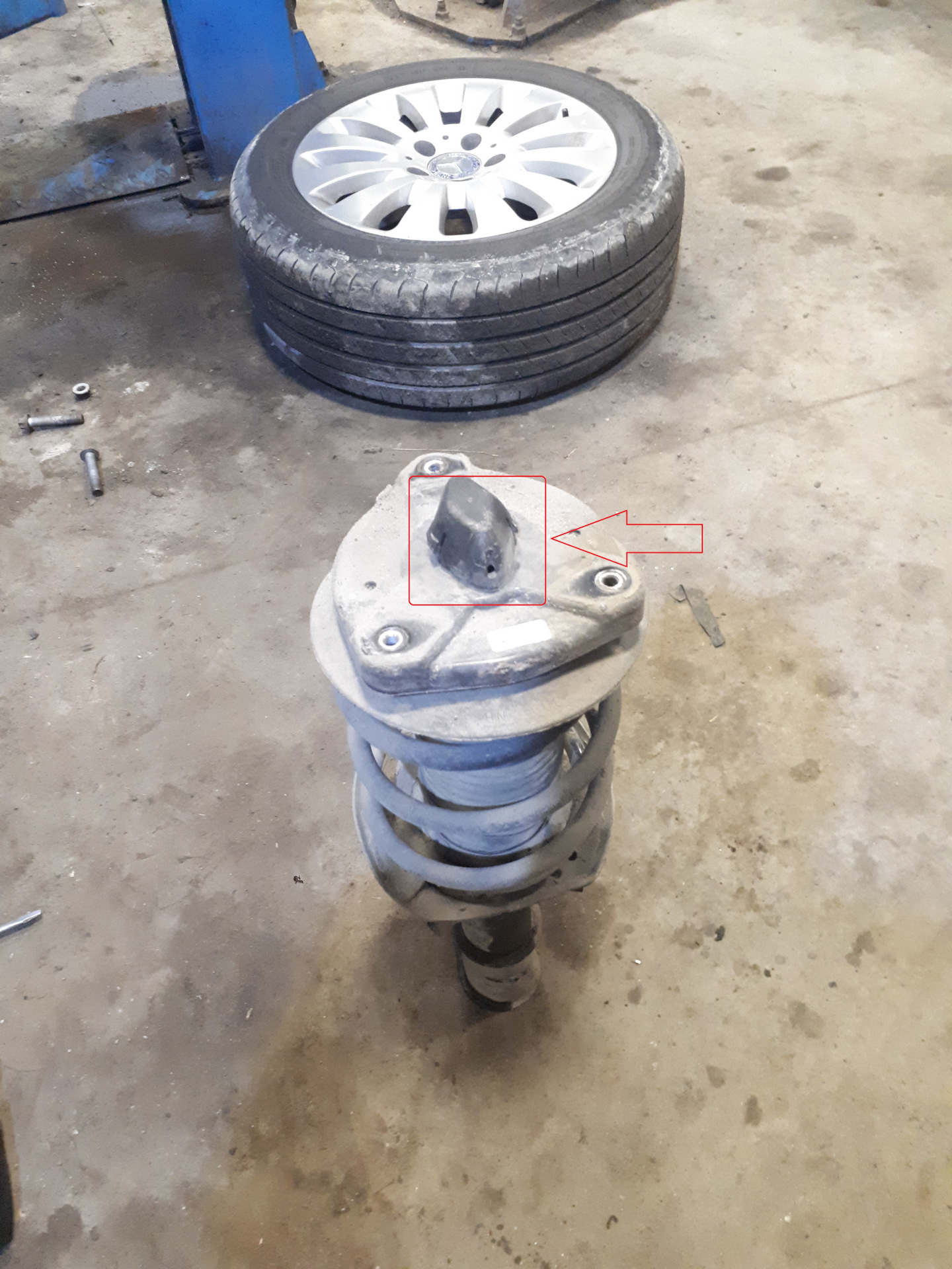

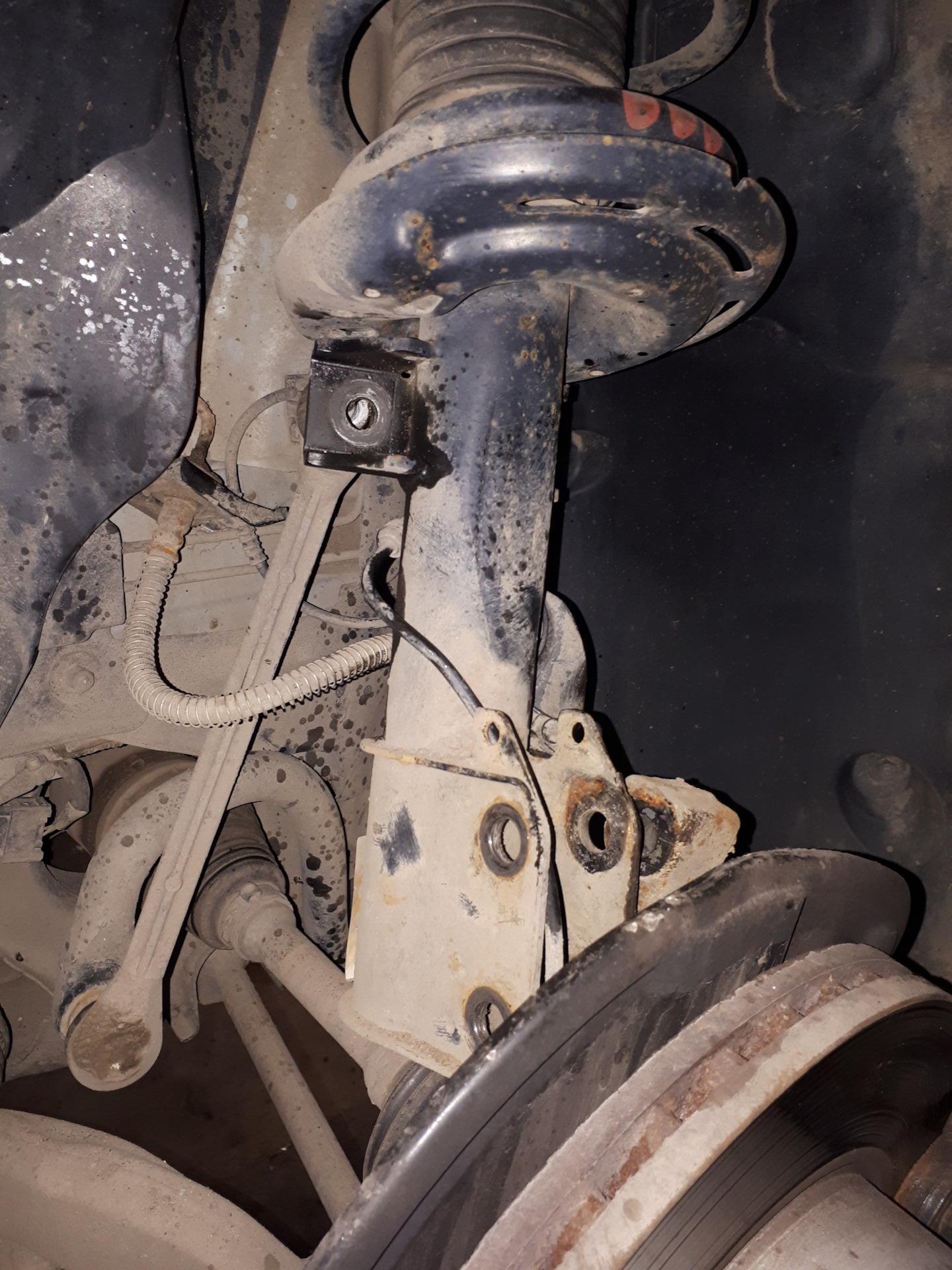

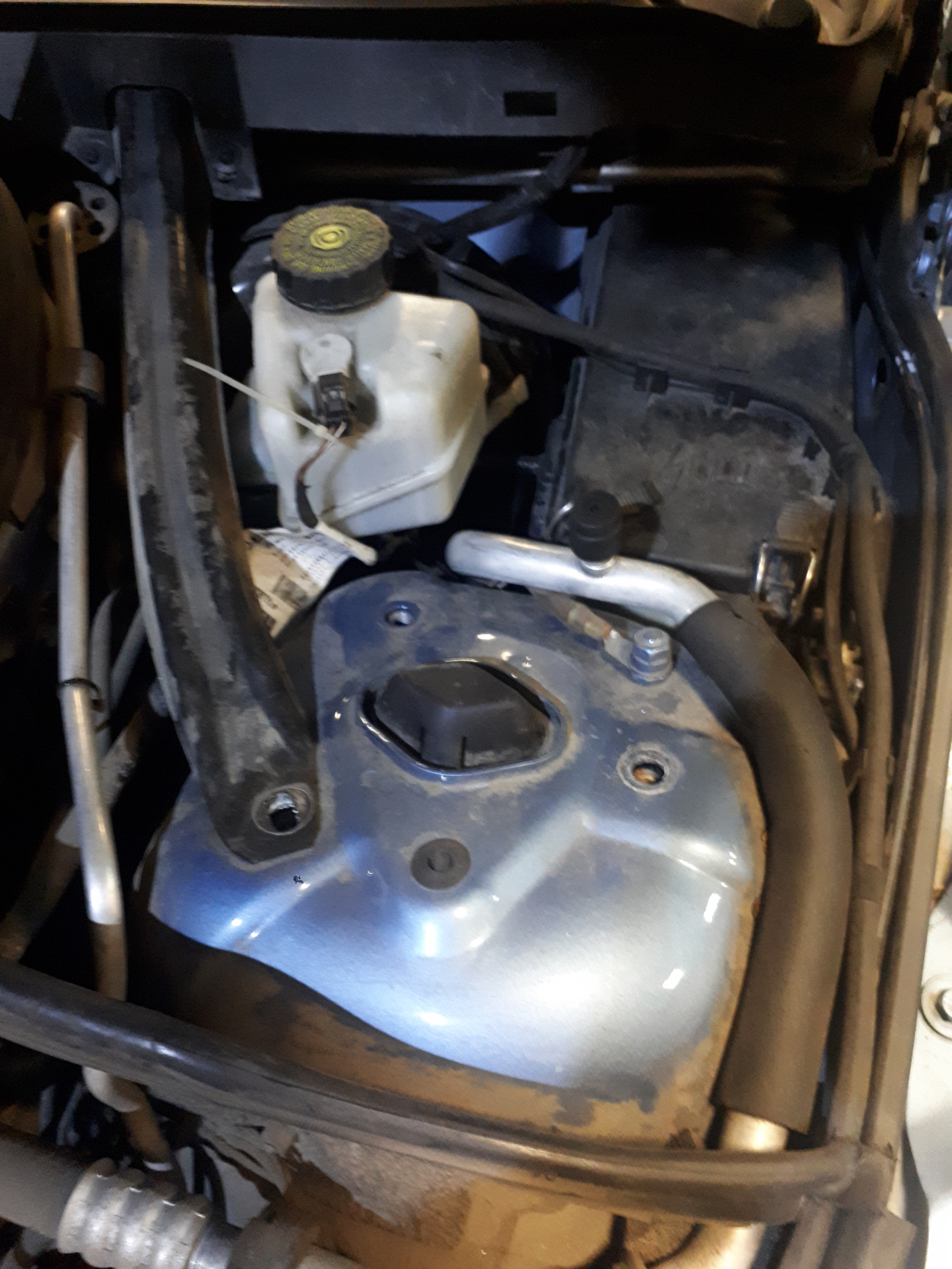

Передняя ось :

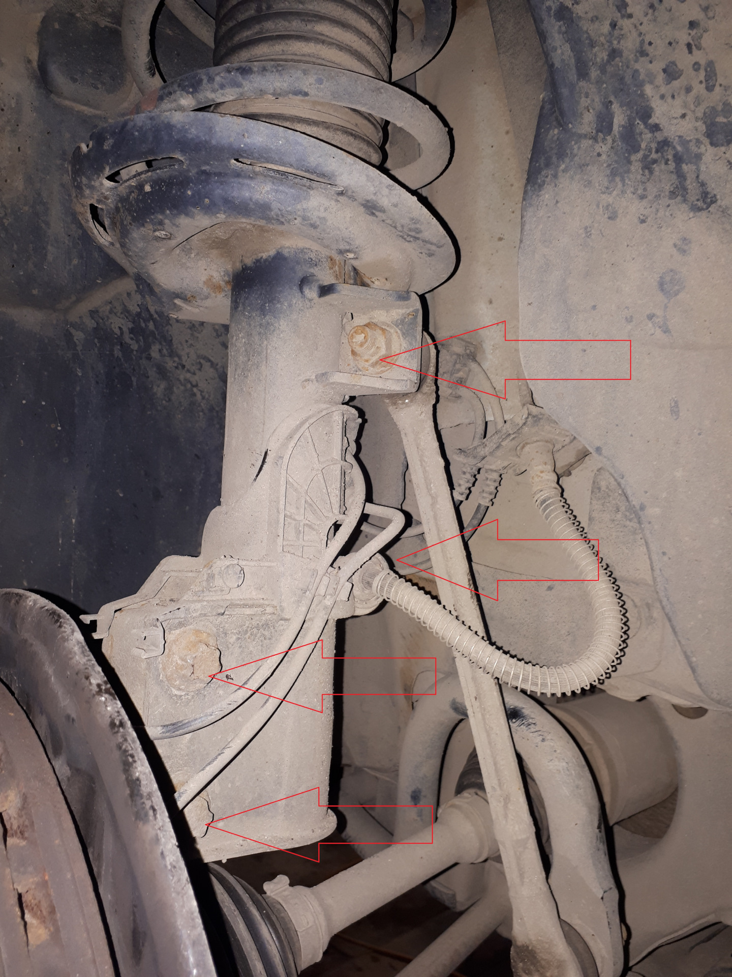

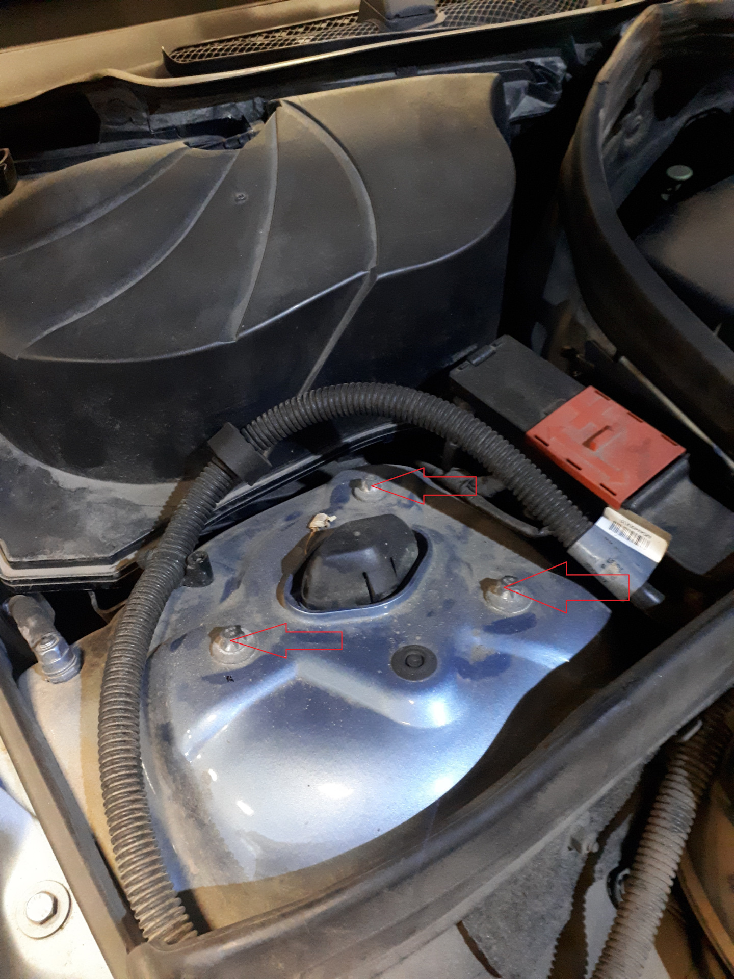

Откручиваем 3 болта крепления опоры стойки амортизатора к кузову
Откручиваем нижнее крепление стойки к ступице, верхнее крепление стой стабилизатора и крепление тормозного шланга с датчиком АБС

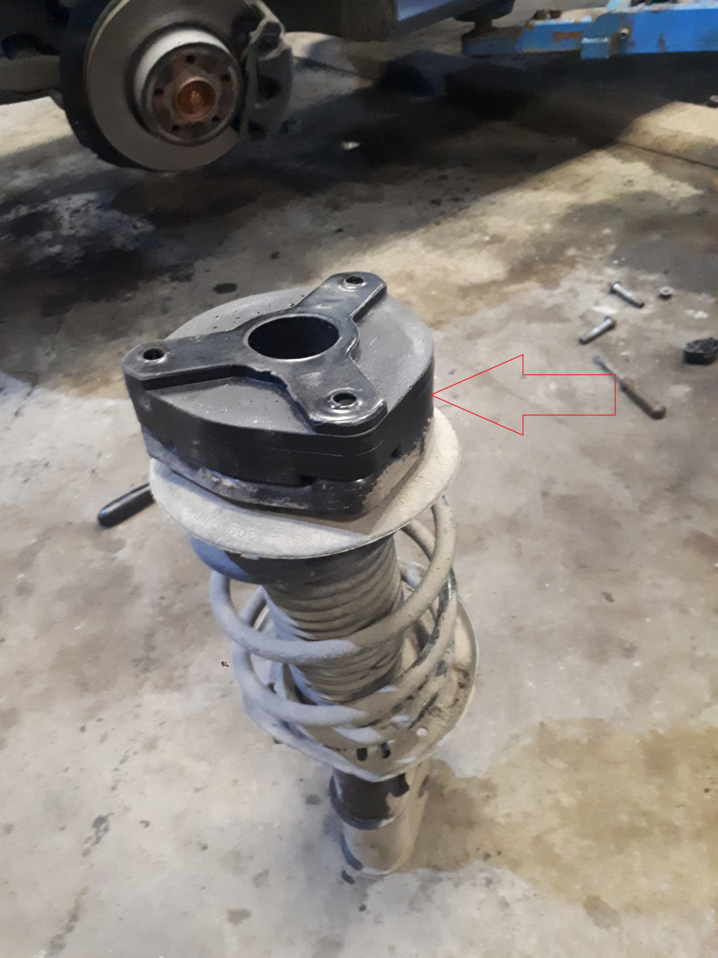

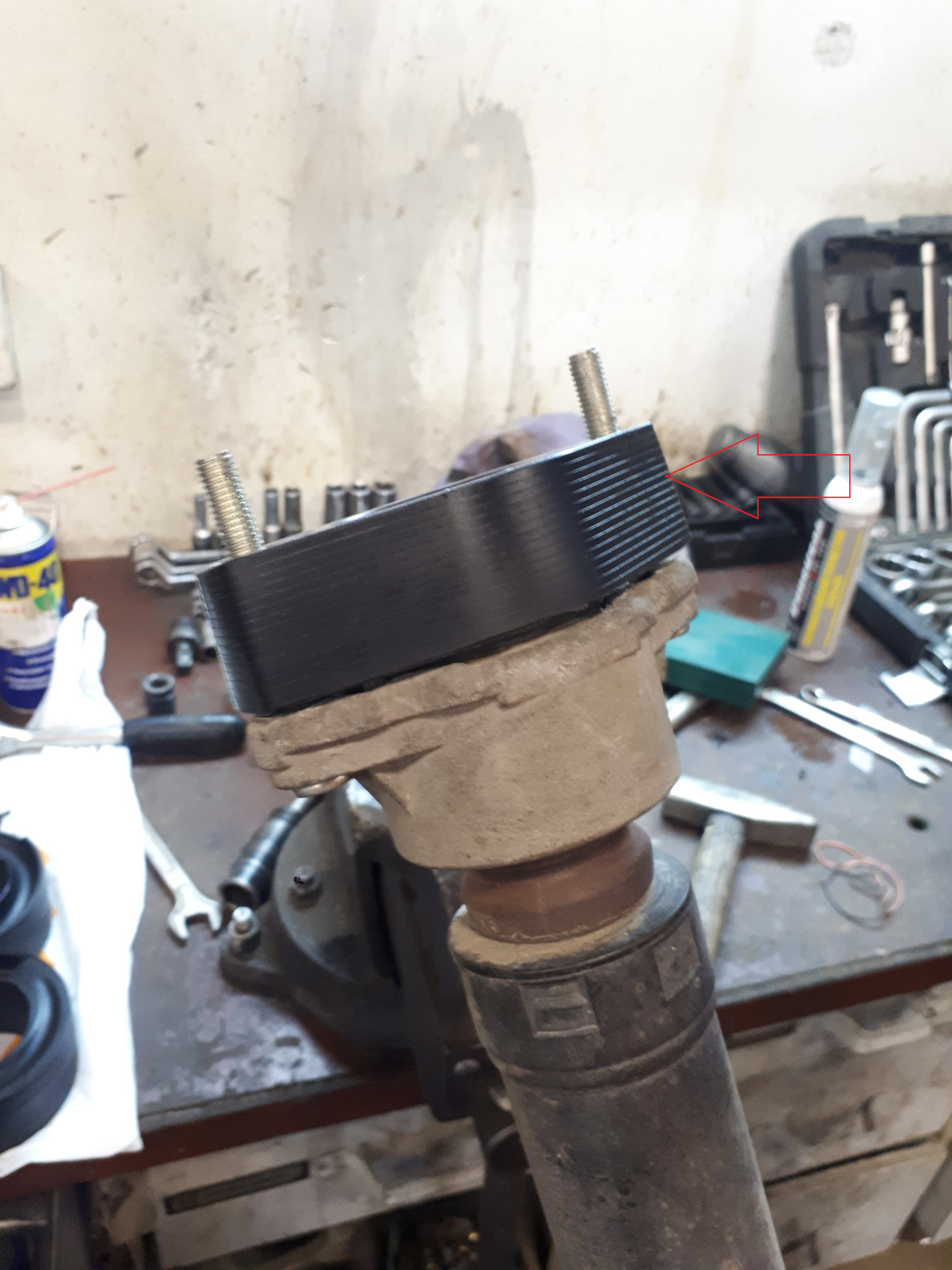

Снимаем стойку амортизатора с автомобиля, для установки проставки потребуется снять защитный колпачек
Устанавливаем проставку на опору
Устанавливаем стойку амортизатора на автомобиль в обратном порядке.

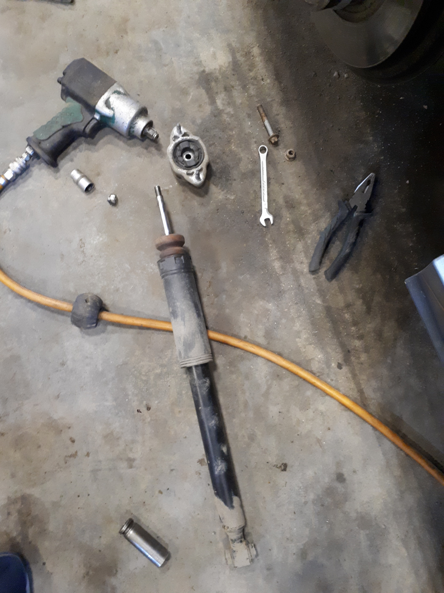

Задняя ось:

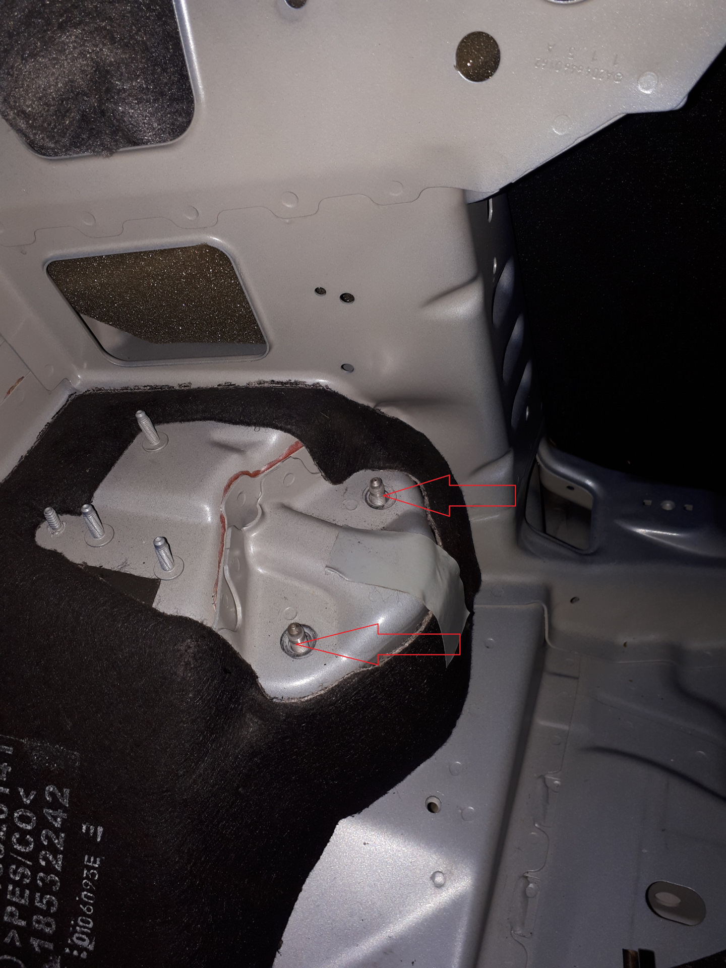

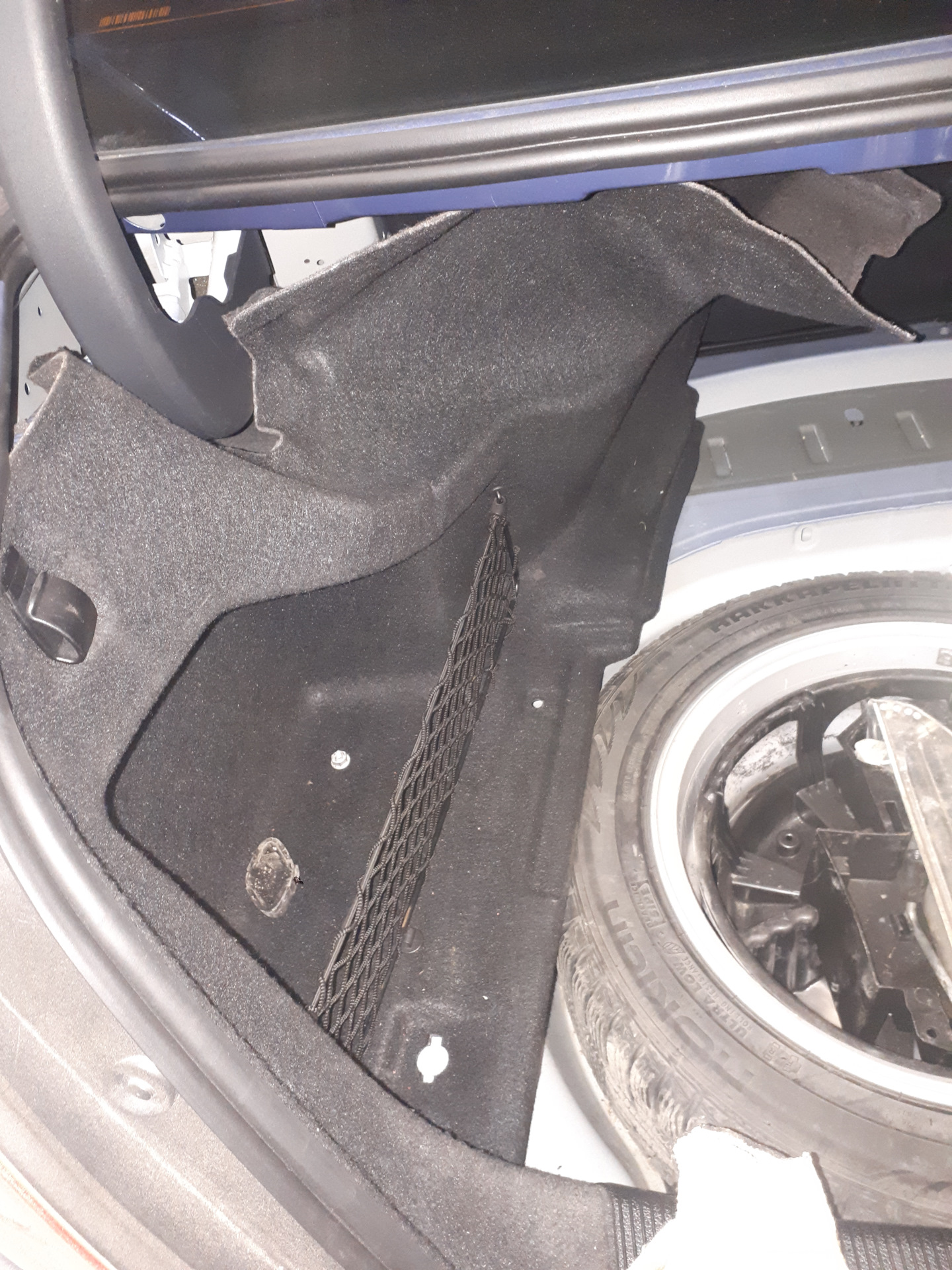

Для доступа к верхнему креплению заднего амортизатора потребуется снять в багажном отсеке обшивку
Сняв обшивку откручиваем две гайки крепления опоры амортизатора к кузову

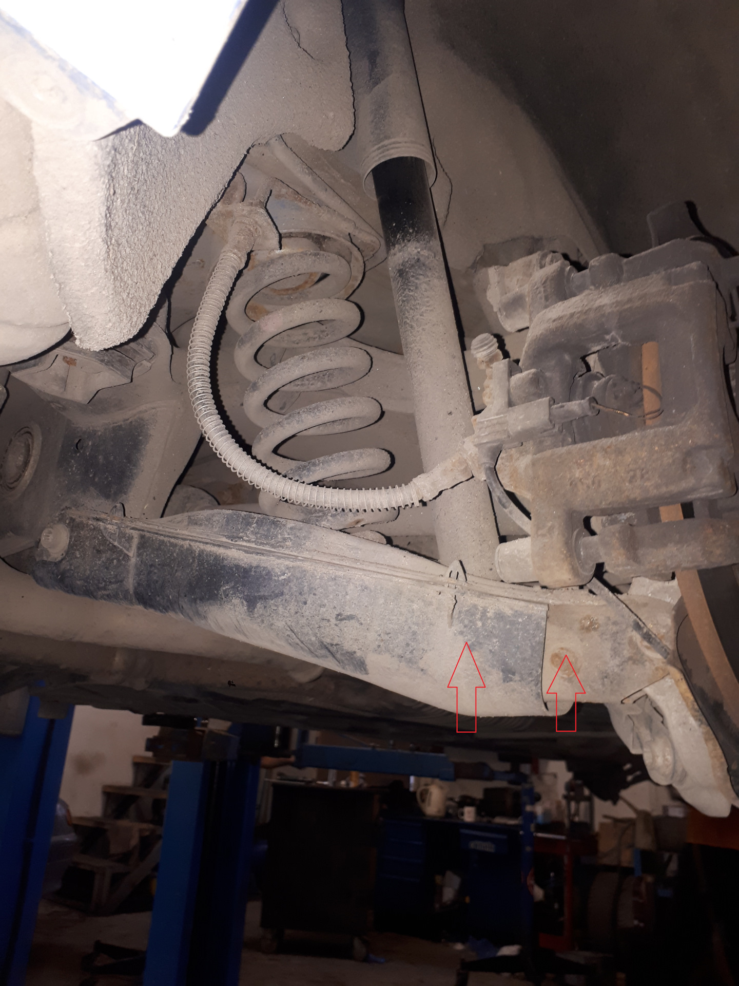

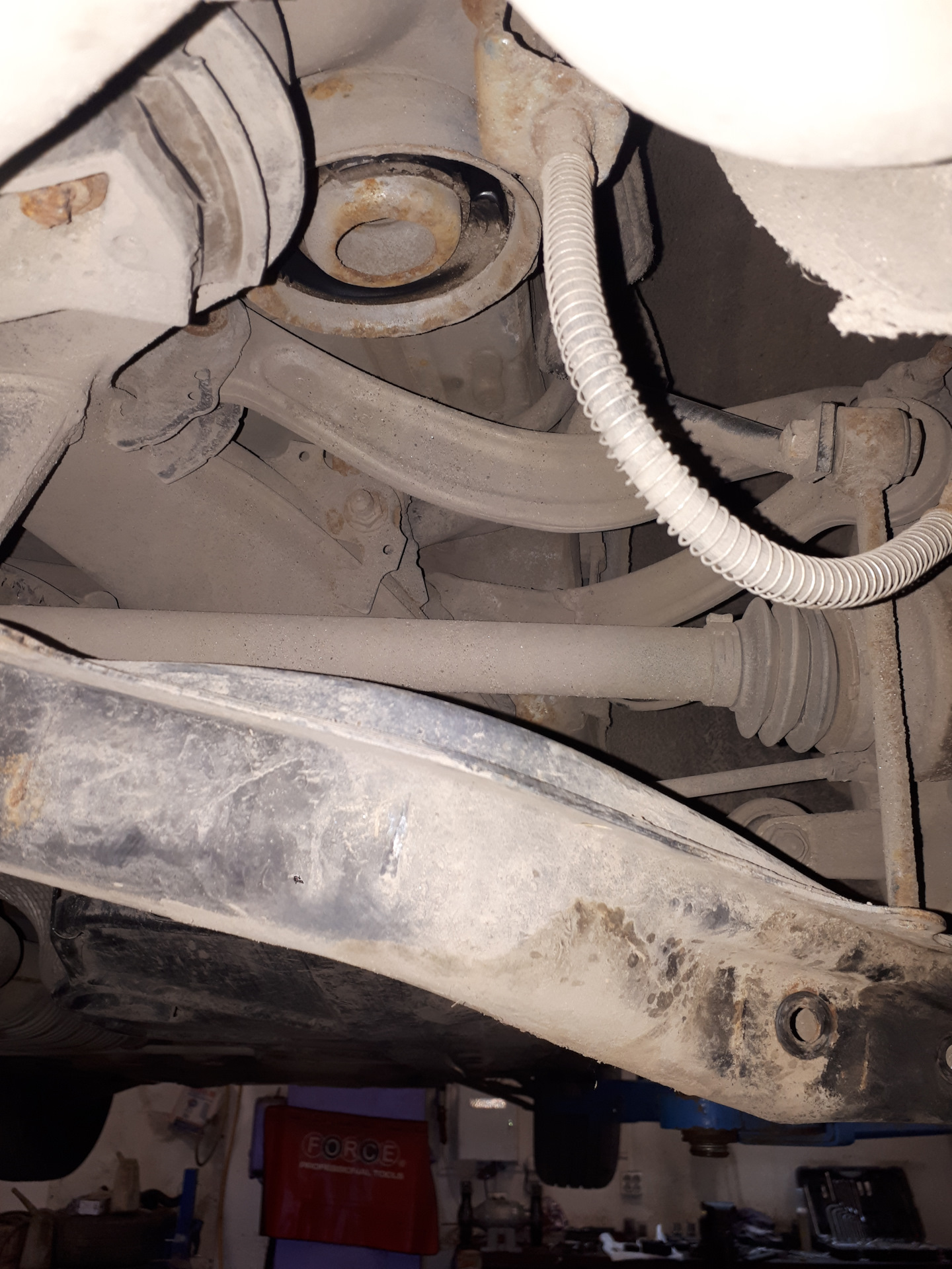

Откручиваем болт крепления нижнего рычага к ступице и сняв защитный пластик с рычага откручиваем нижнее крепление амортизатора
Снимаем пружину и амортизатор с автомобиля

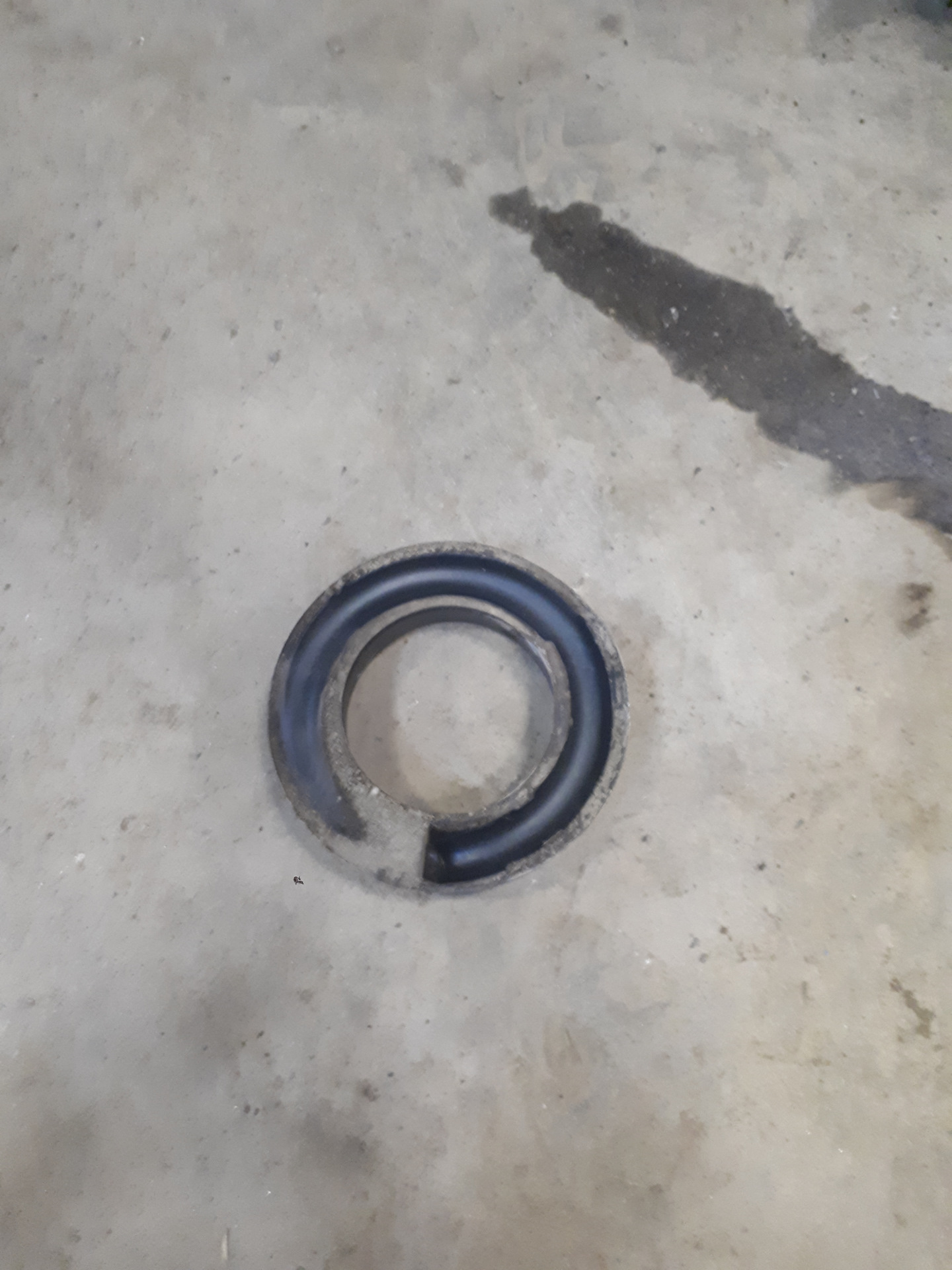

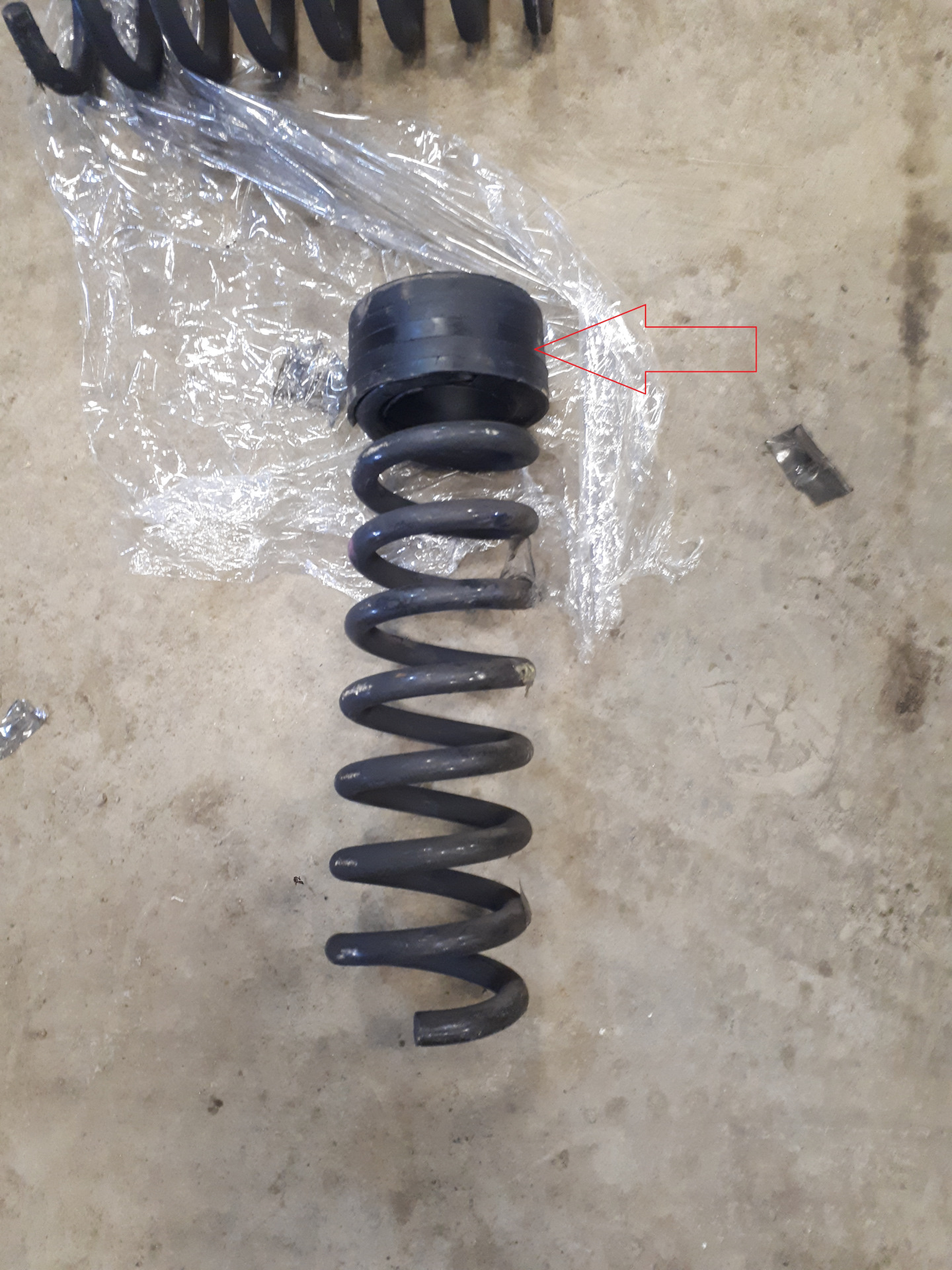

При установки проставок штатная резинка убирается
Устанавливаем проставку на верх пружины

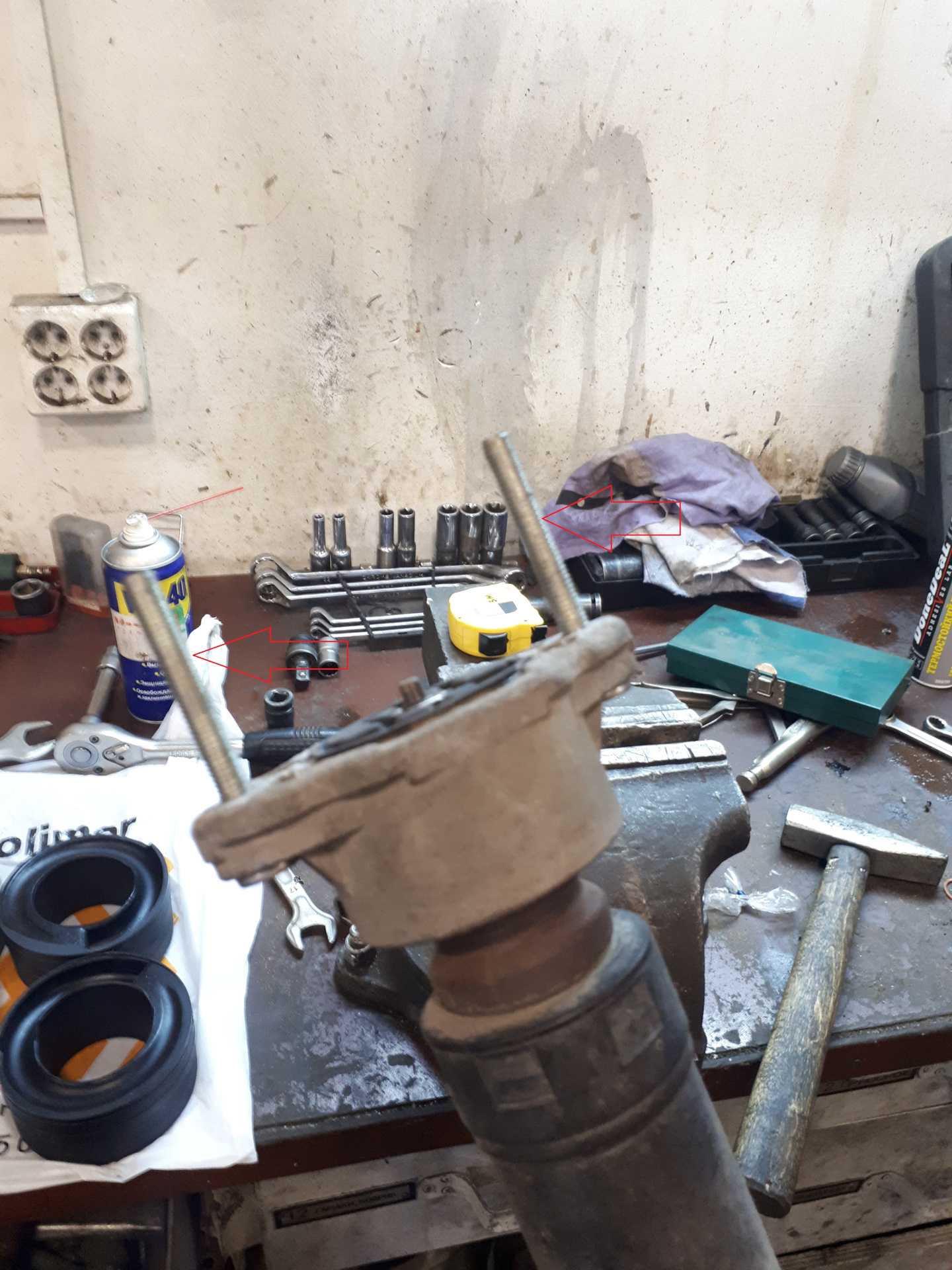

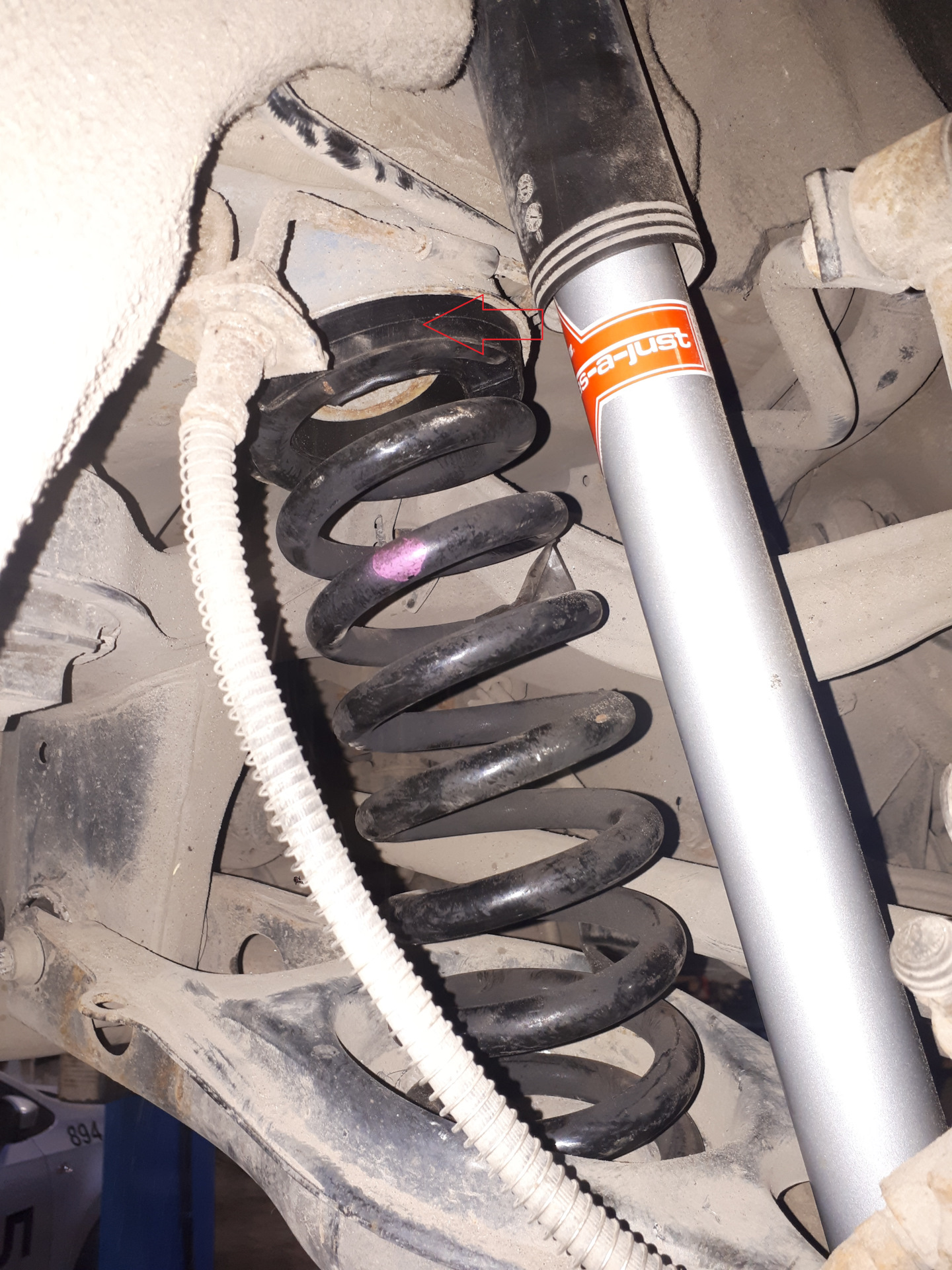

В данном случае амортизаторы будут устанавливаться новые, в связи с этим откручиваем опору амортизатора
Устанавливаем удлиненные шпильки которые идут в комплекте с проставками (удлинителями амортизатора)
Устанавливаем пружину с амортизатором в обратном порядке

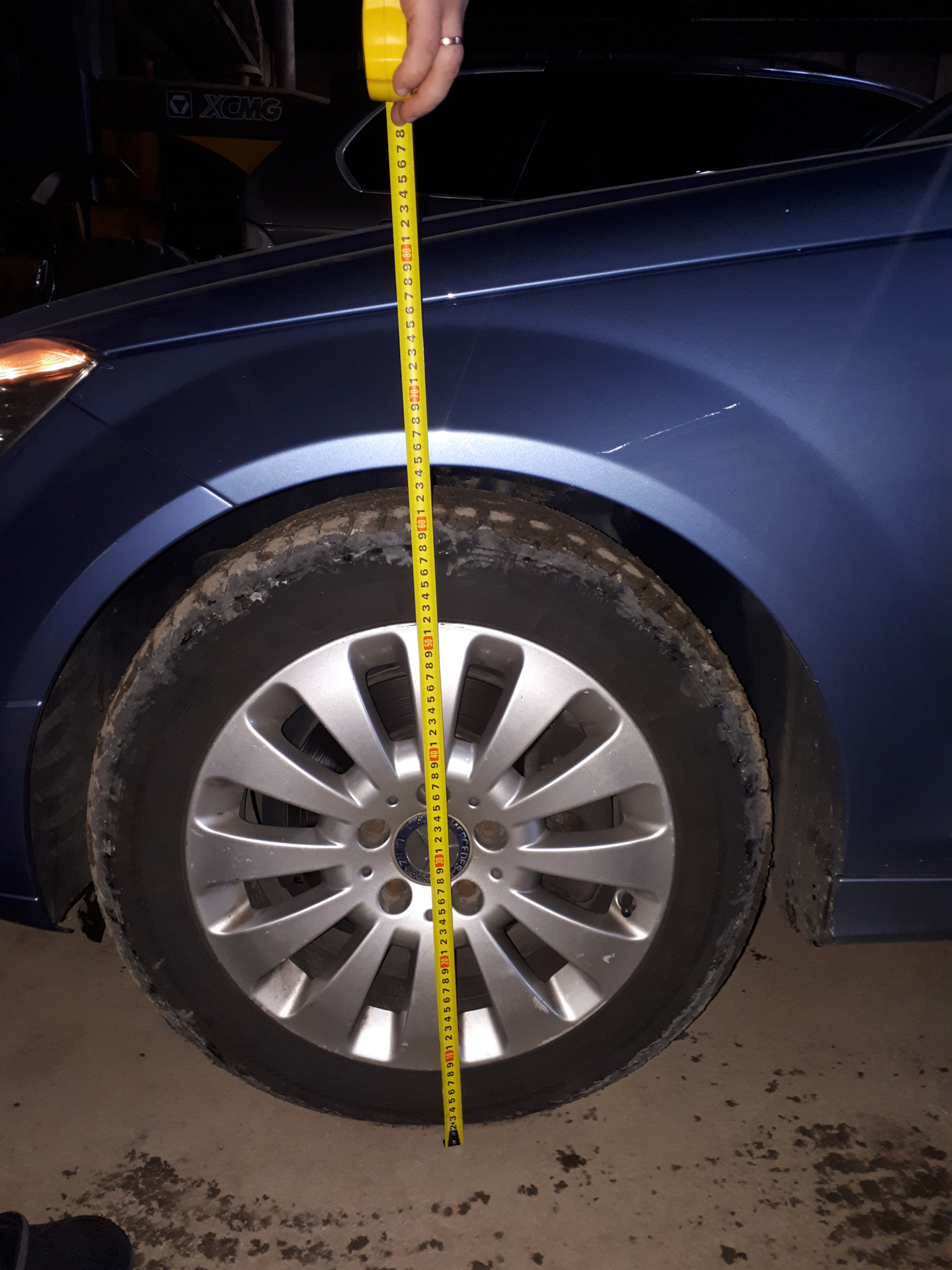

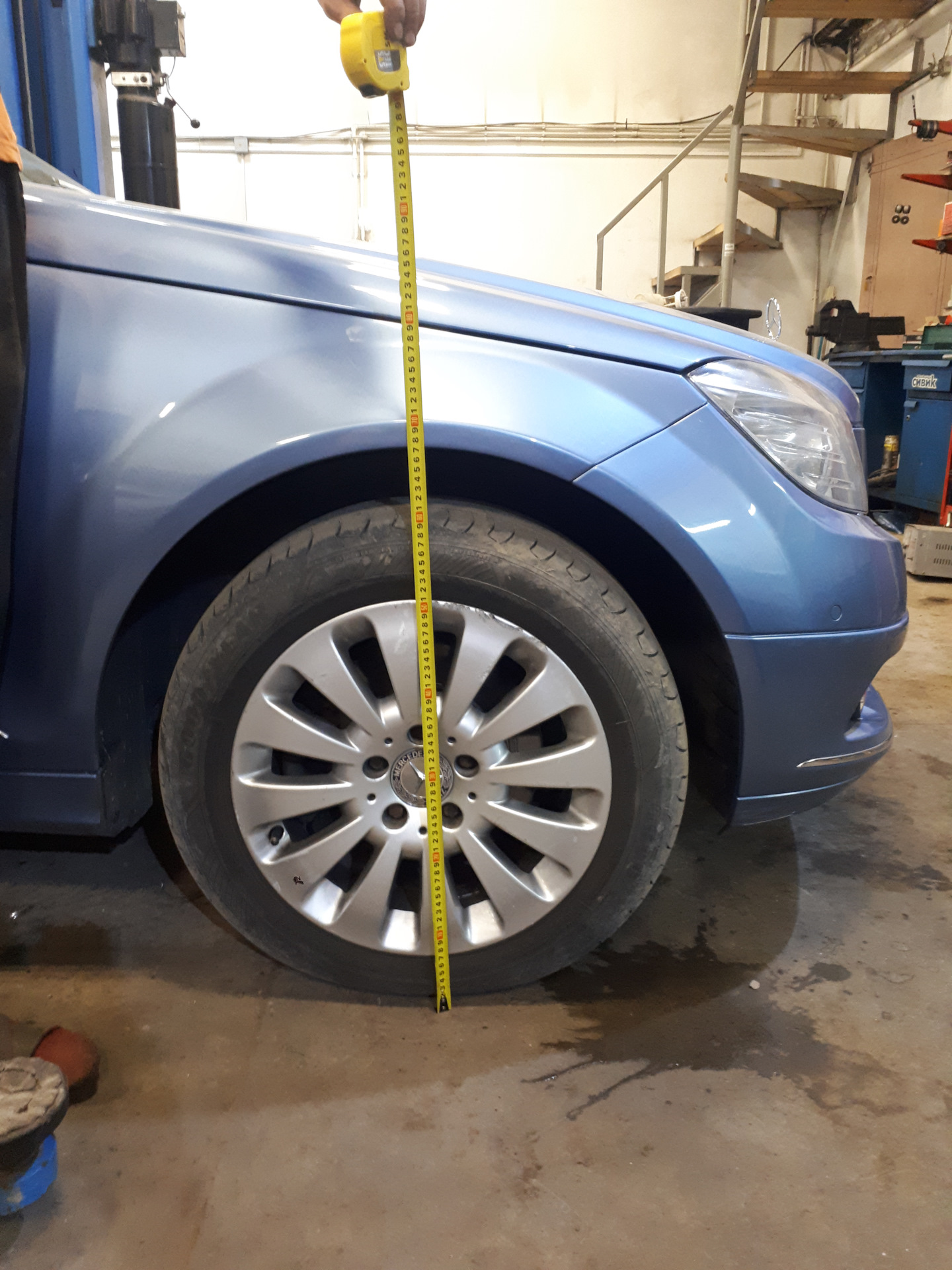

Передняя ось ДО установки проставок — 64,5 см.

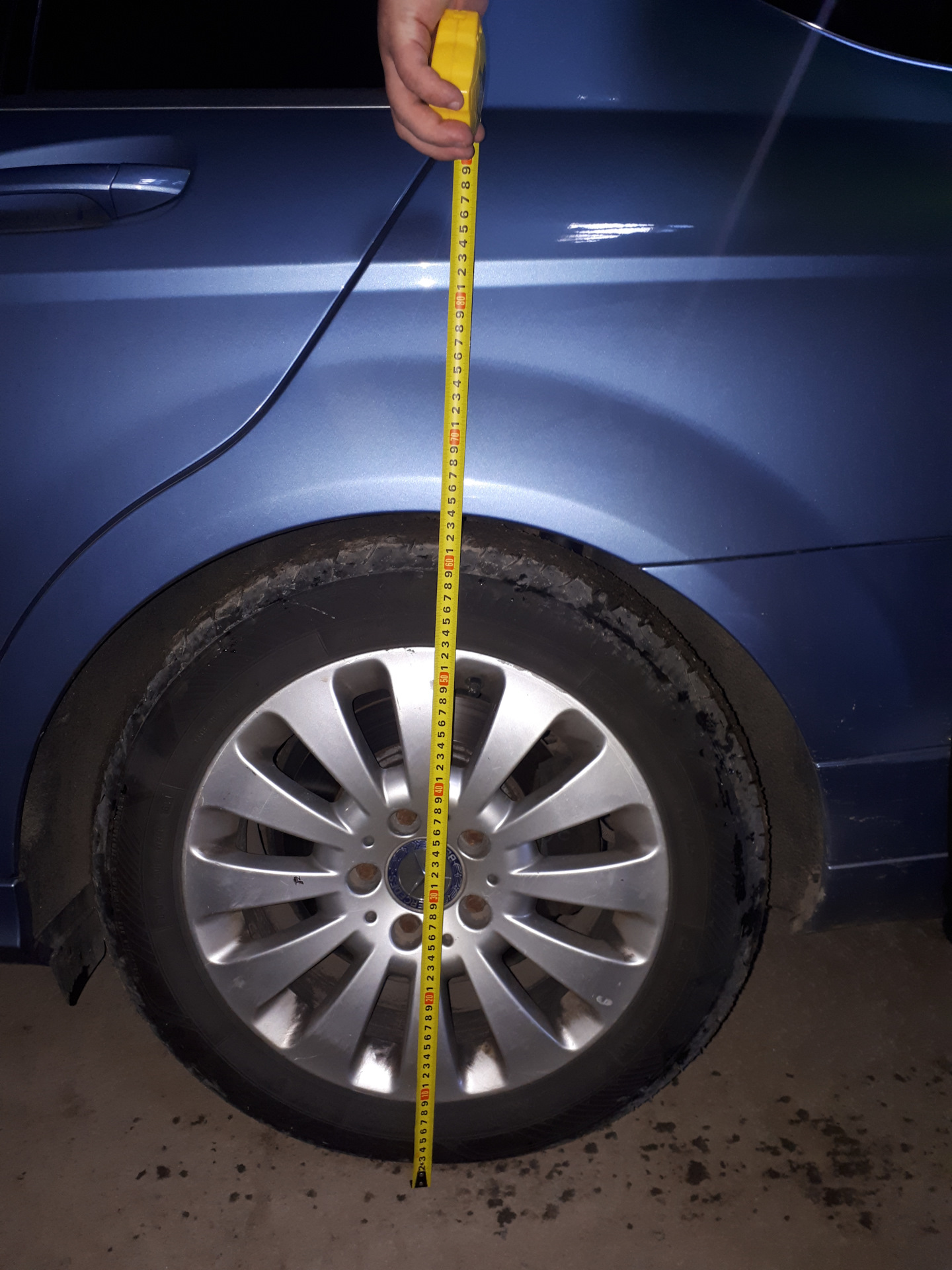

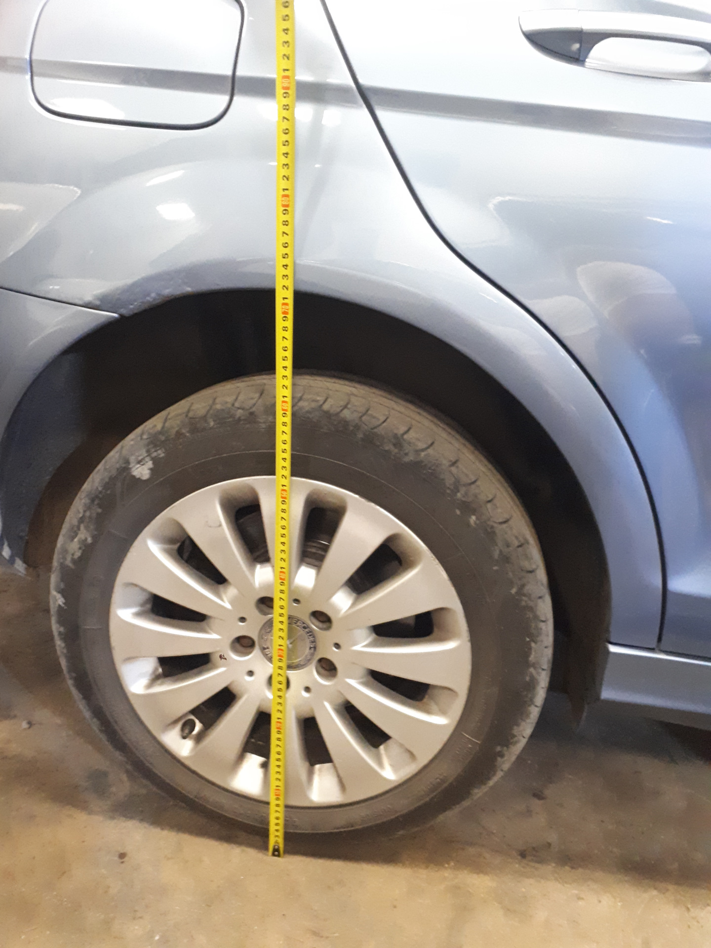

Задняя ось ДО установки проставок — 64 см.

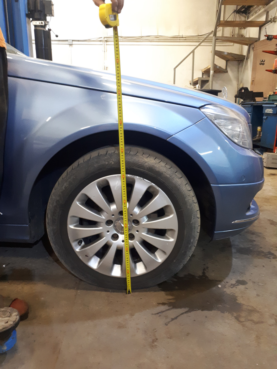

Передняя ось ПОСЛЕ установки проставок — 67 см.
Задняя ось ПОСЛЕ установки проставок — 71,5 см.
Общий вид автомобиля ДО установки проставок
Общий вид автомобиля ПОСЛЕ установки проставок
P.S : Что касаемо подъема задней оси, в процессе разборки автомобиля выявилось что одна задняя пружина лопнувшая по нижнему витку, пришлось устанавливать контрактные пружины, в связи с этим за счет свежих не просевших пружин подъем задней оси с проставками составил больше в отличии от передней оси.

Верх задней пружины очень подозрительно в этой проставке сидит, по моему она не должна за железо выходить, понятное дело что там есть посадочное место в резинках этих но упора бокового как я понимаю нет .
Комментарии 5
добрый день! как себя показали проставки в процессе эксплуатации? особенно проставка задней пружины которая выходит за чашку.
Добрый день!Гарантия на проставки из полиуретана 5 лет, после установки проставок нареканий на эксплуатацию на данных проставках от клиента не поступало
хорошо, попробую поставить, надеюсь не будет дополнительной нагрузки на стойки стабилизатора. на остальные узлы по идее влиять не должно
оно и не надо. пружина работает на сжатие растяжение без боковых нагрузок. Встречал автомобили где вообще нет таких направляющих стаканов…
