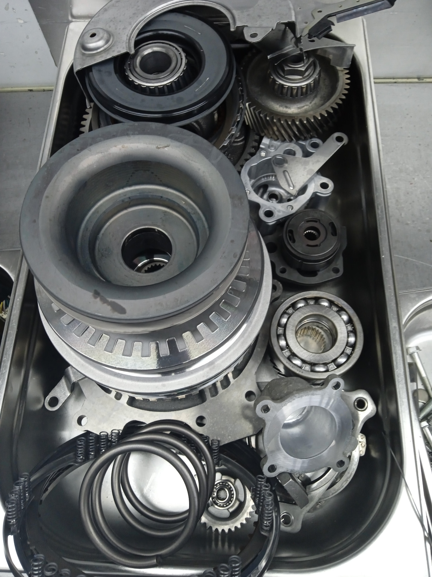

Всем привет! Сегодня у нас в ремонте очередная Теана в 33 кузове. Машина 2014г, 2.5 двигатель, пробег 109 000 км. Проблемы при движении авто проявляются в толчках, плавает стрелка тахометра, едет прерывисто.
Провели диагностику, давление за пределами нормы в обоих контурах и ошибка по вариатору Р0841 ( Датчик «А» давления трансмиссионной жидкости). Сняли поддон вариатора — там горсть стружки, принялись за ремонт.

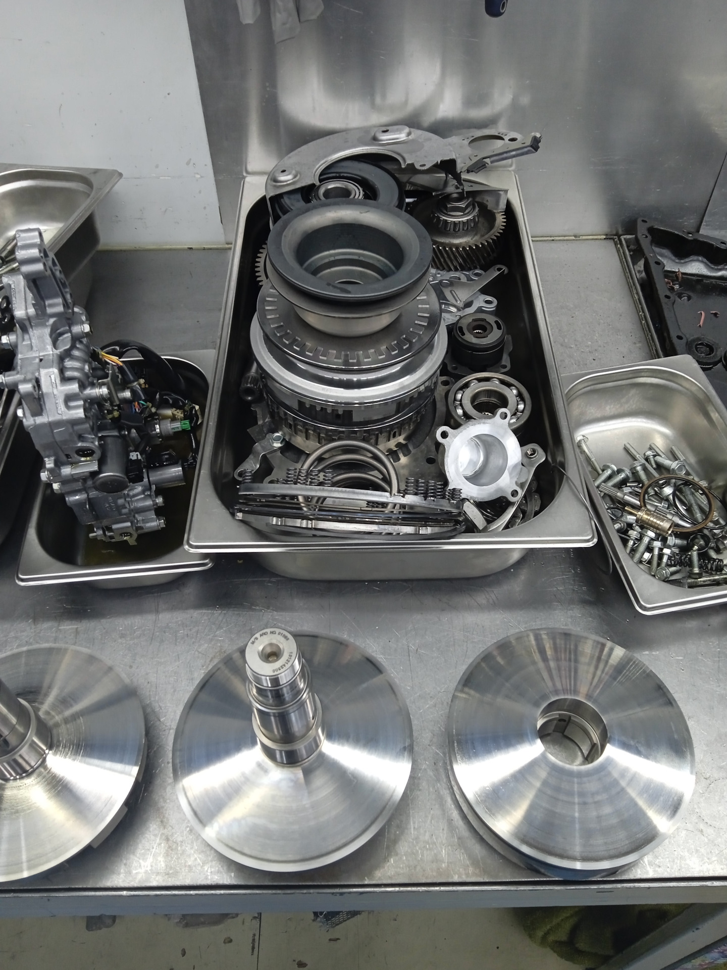

По итогу было сделано:

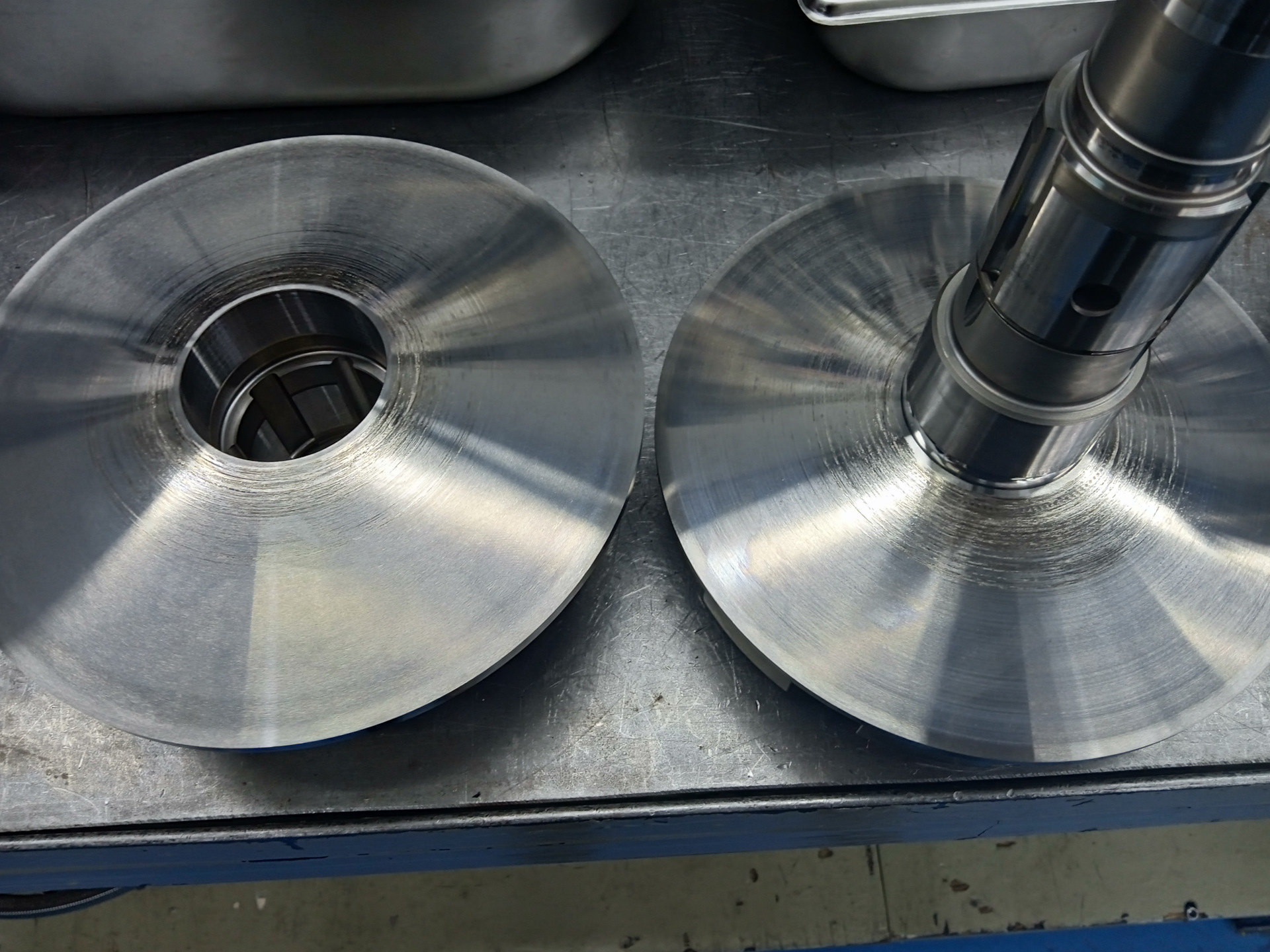

-конус ведомый заменили, ведущий восстановили,

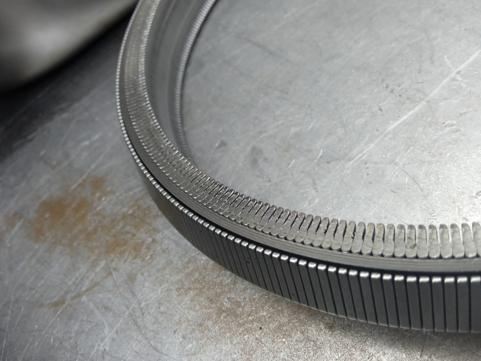

-заменили ремень вариатора,
-гидроблок заменили в сборе,
-заменили насос, установили износостойкий клапан фирмы Sonnax,
-гидротрансформатор отремонтировали с усилением,
-заменены все тефлоновые и резиновые уплотнения, сальники, фильтра, прокладку поддона.
Стоимость данного ремонта вариатора вышла в 209 000р.
