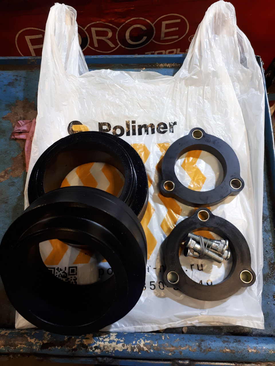

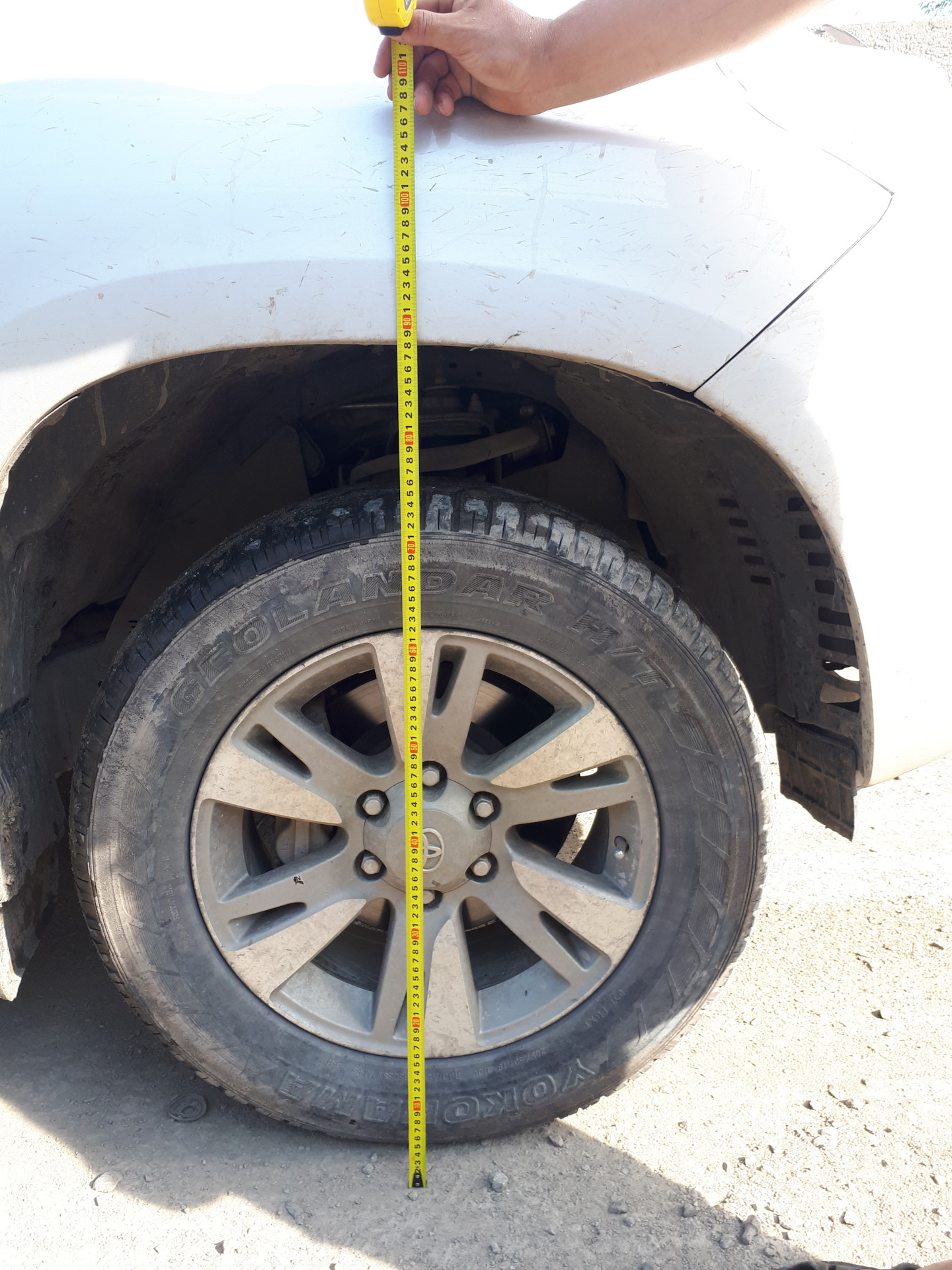

Добрый день!Зачастую данный автомобиль эксплуатируется груженым, в связи с этим по желанию клиента были установлены проставки высотой на переднюю ось 20 мм на заднюю ось 40 мм.При выборе проставок на аналогичные автомобили нужно учитывать коэффициент поднятия передней оси, на данных автомобилях коэффициент высоты увеличения клиренса передней оси составляет примерно 1,8, при установке проставки 20 мм увеличение дорожного просвета составляет примерно 35 мм-40 мм.Что касаемо задней оси то коэффициент поднятия составляет один к одному, при установки проставок на 40 мм подъем составит так же 40 мм.
Полный комплект проставок состоит из передних проставок на опору стойки (в данный комплект так же входят удлиненные шпильки для опоры )и проставок на задние пружины ">

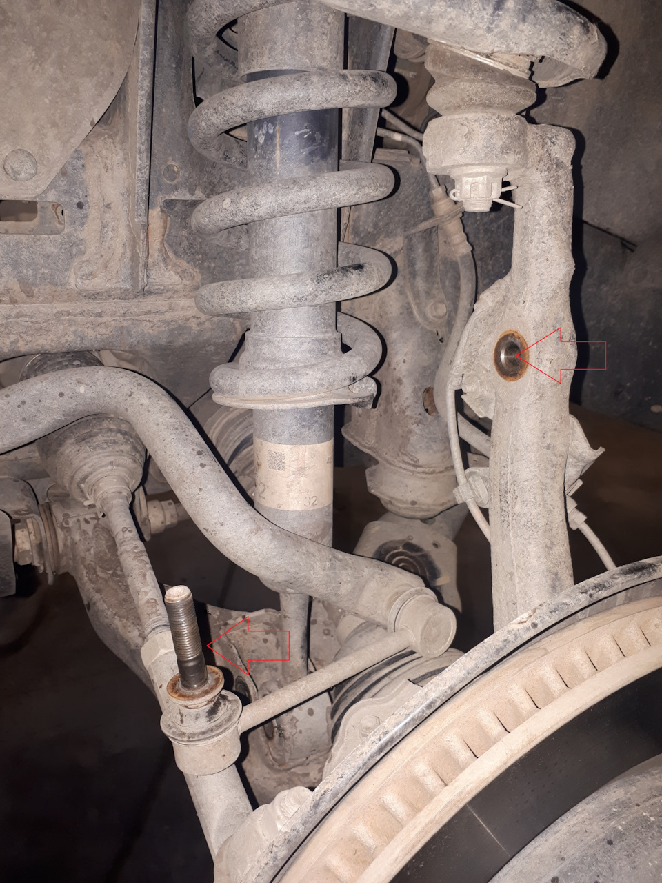

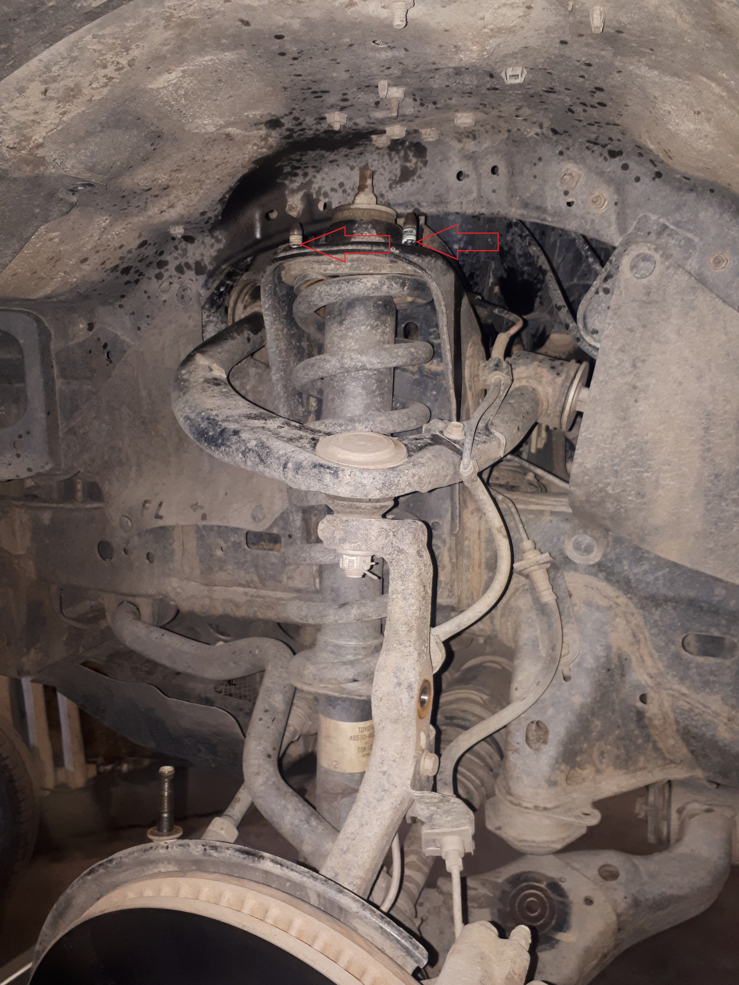

Выбиваем и устанавливаем удлиненные шпильки которые идут в комплекте с проставками
Устанавливаем проставку на опору
Устанавливаем стойку с проставкой в обратном порядке

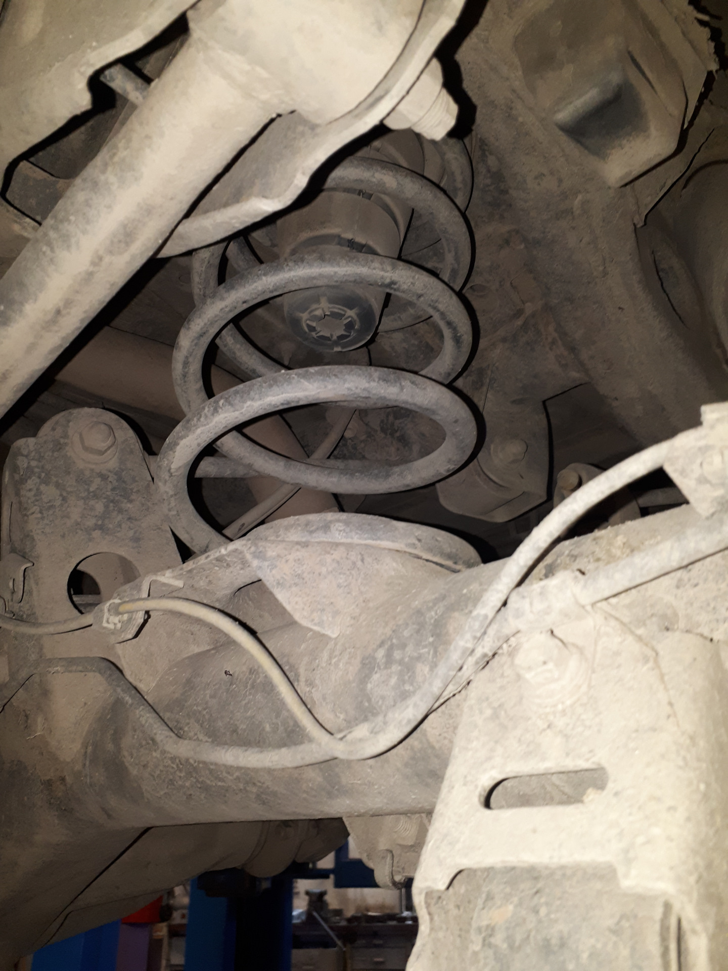

Проставка будет устанавливаться на верх пружины

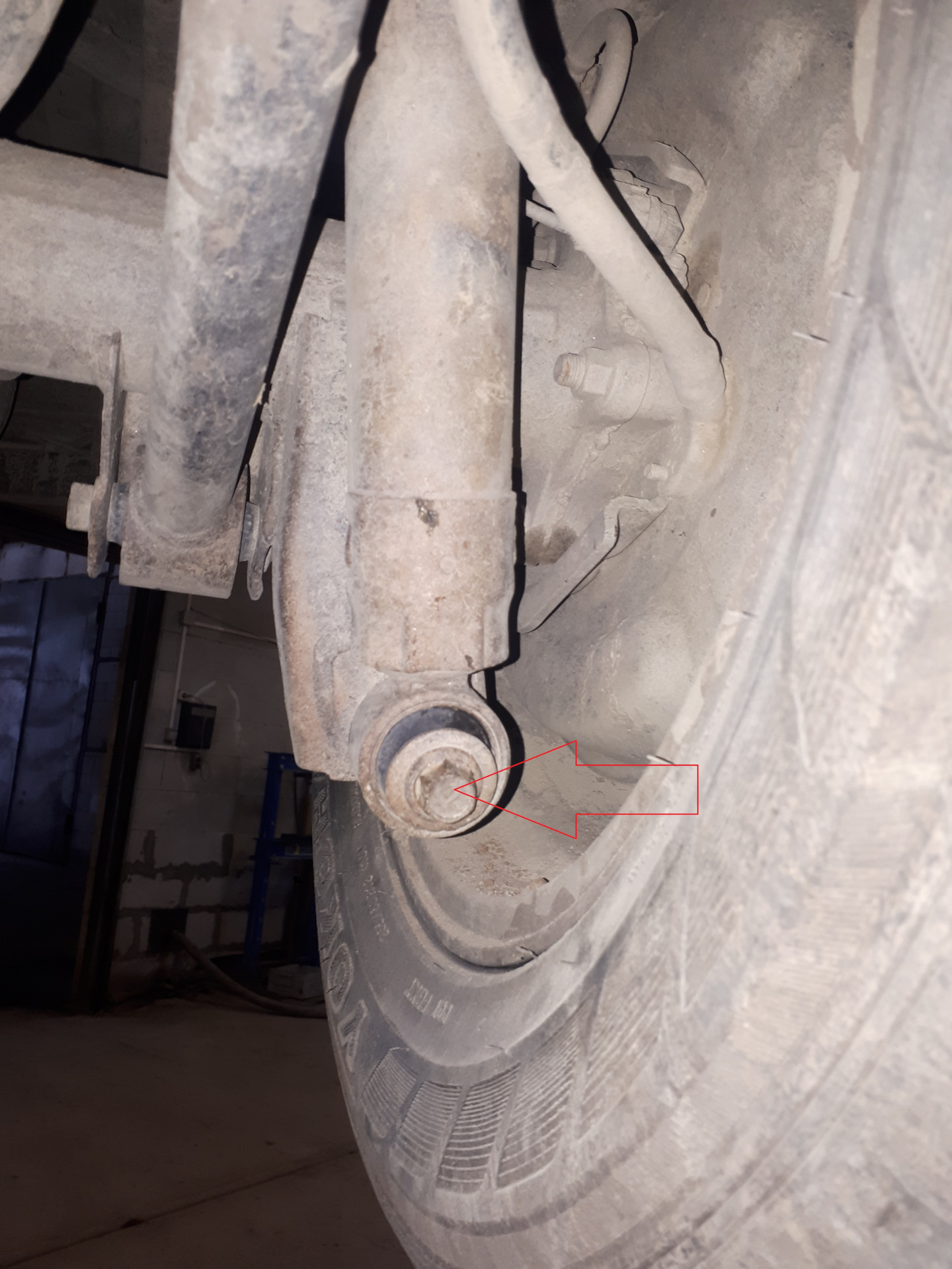

Откручиваем болт нижнего крепления амортизатора

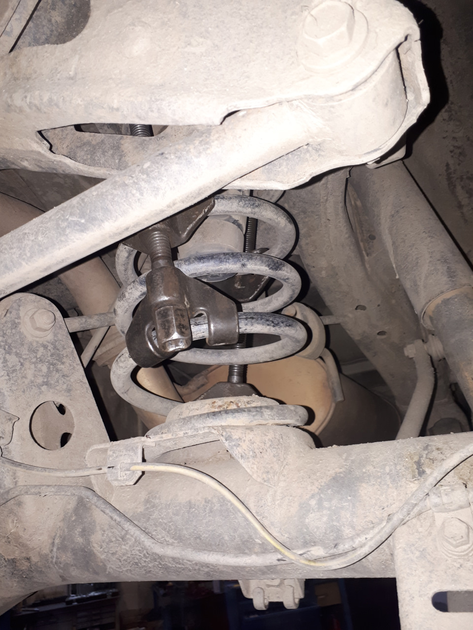

Стяжками стягиваем пружину
Опустив мост вниз снимаем пружину с автомобиля
При установке проставок штатный отбойник убирается

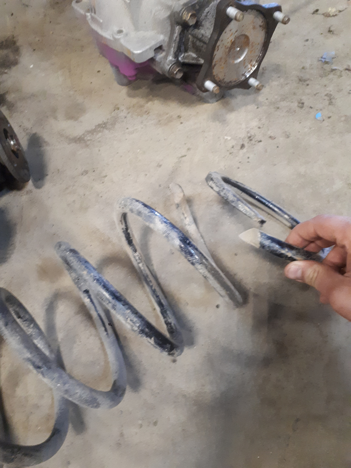

При съеме задних пружин выявилось что одна из пружин лопнула по верхнему витку, в связи с этим были куплены контрактные пружины с аналогичного автомобиля

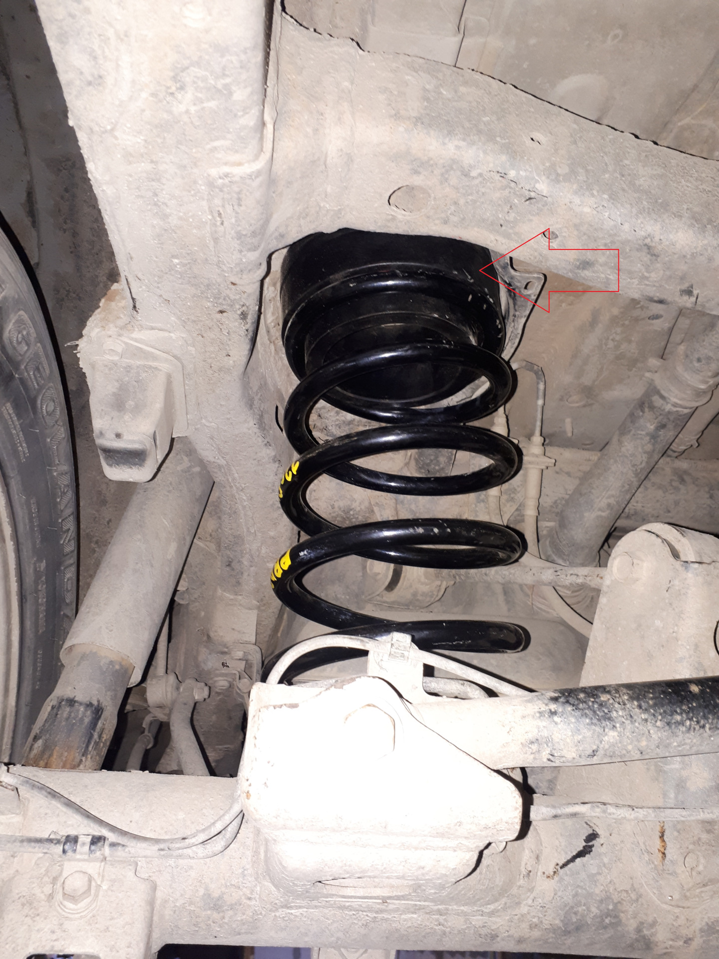

Устанавливаем проставку на пружину сверху
Стянув пружину стяжками устанавливаем ее обратно на автомобиль
Пружина с проставкой установлена
Итог :
Передняя ось ДО установки проставок составляла — 88 см.
Задняя ось ДО установки проставок составляла — 88,5 см.
Передняя ось ПОСЛЕ установки проставок составила — 92 см.
Задняя ось ПОСЛЕ установки проставок составила — 92,5 см.
