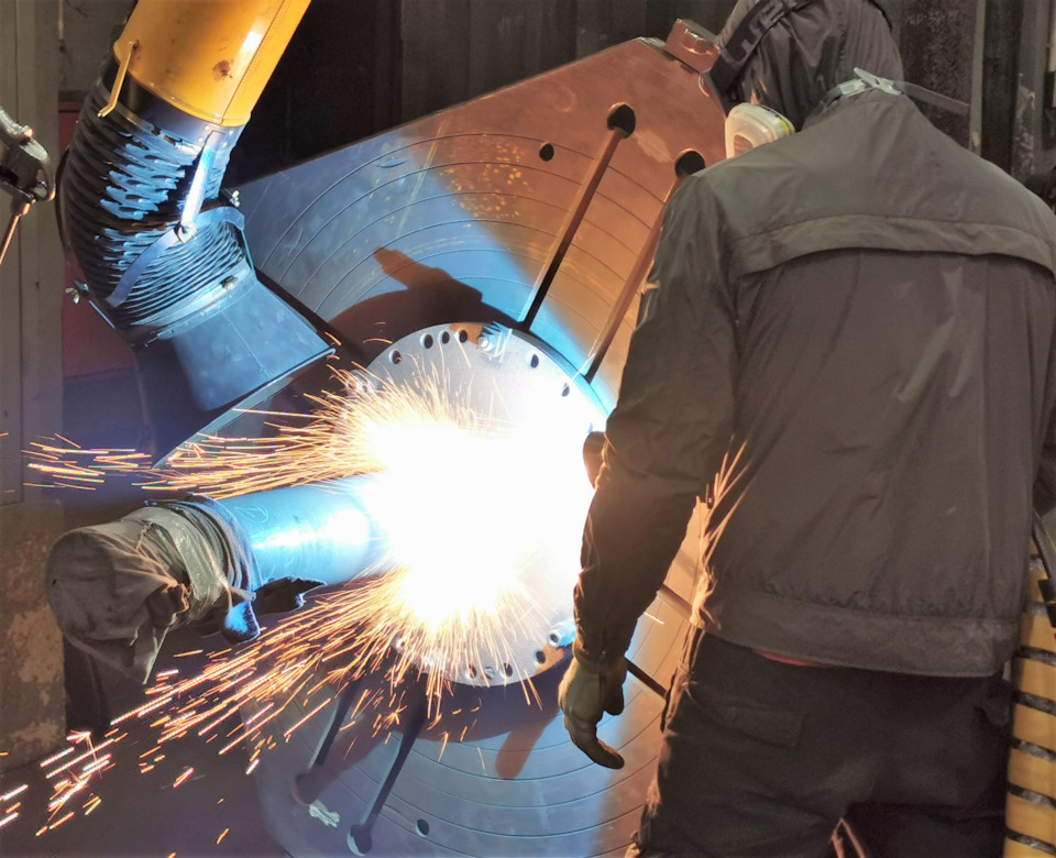

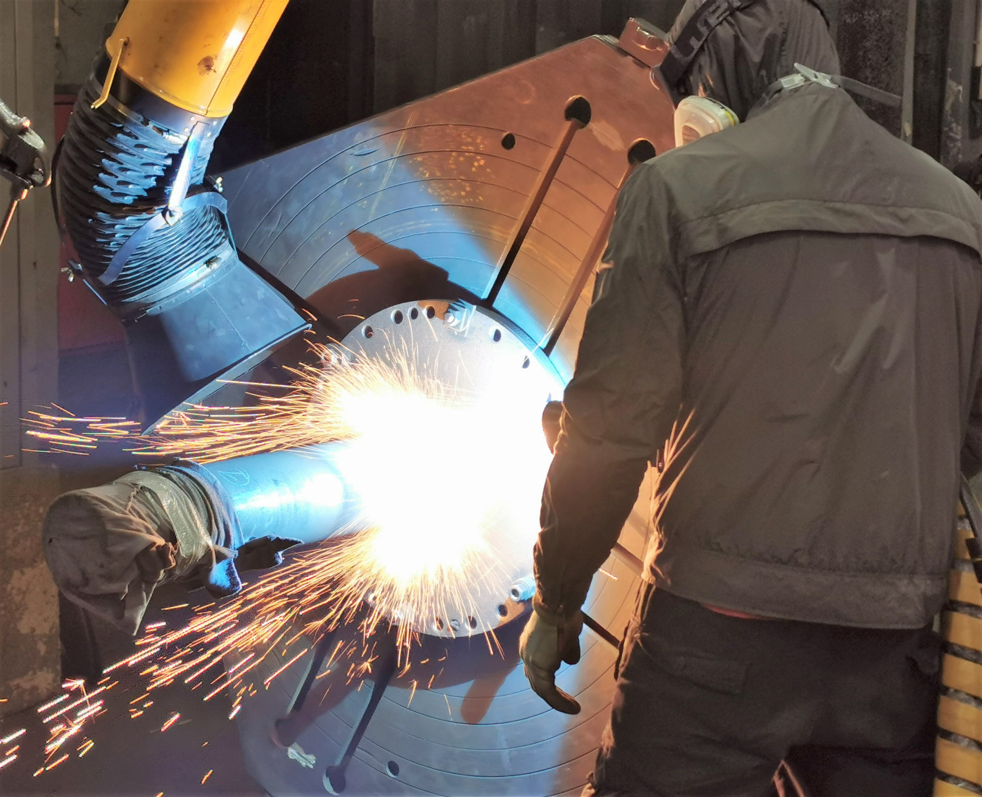

Данные материалы просты в применении, они напыляются на стальные изделия после обработки пескоструйным аппаратом для подготовки поверхности. Стоимость данного процесса сопоставима со стоимостью нанесения хорошей краски, но если учитывать, что разница в сроке службы составляет 25-30 лет, тогда видно, что в процессе применения данного метода экономятся существенные средства.
Процесс газотермического напыления (газопламенного и электродугового), применяется в мире более 70 лет, в Советском Союзе его начали применять в 70-х годах прошлого века.

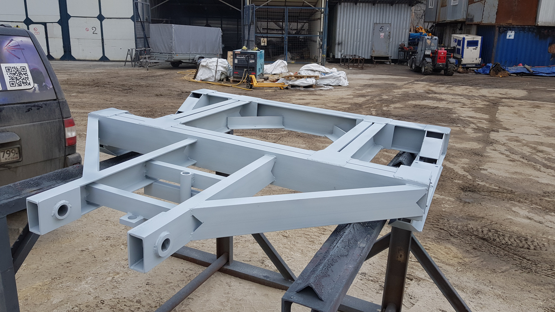

Теперь к практике.

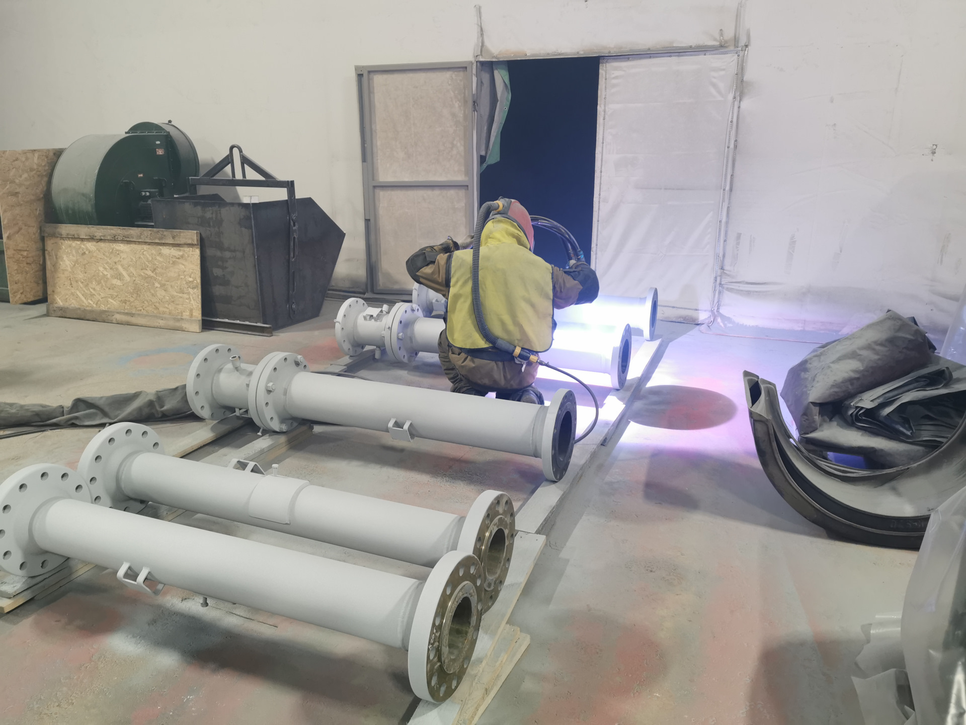

Процесс напыления цинка и алюминия очень часто используется при ремонтных работах и для дополнительной антикоррозионной защиты легковых и грузовых автомобилей. Его целесообразно проводить перед частичной или полной окраской. Защищать надо голый металл, но на шпаклевку цинк и алюминий также хорошо ложатся.
Такая обработка позволит забыть о коррозии на ближайшие 20-25 лет.
Технология работ предполагает следующие обязательные этапы:

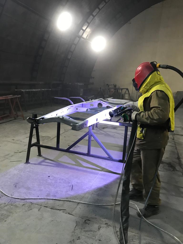

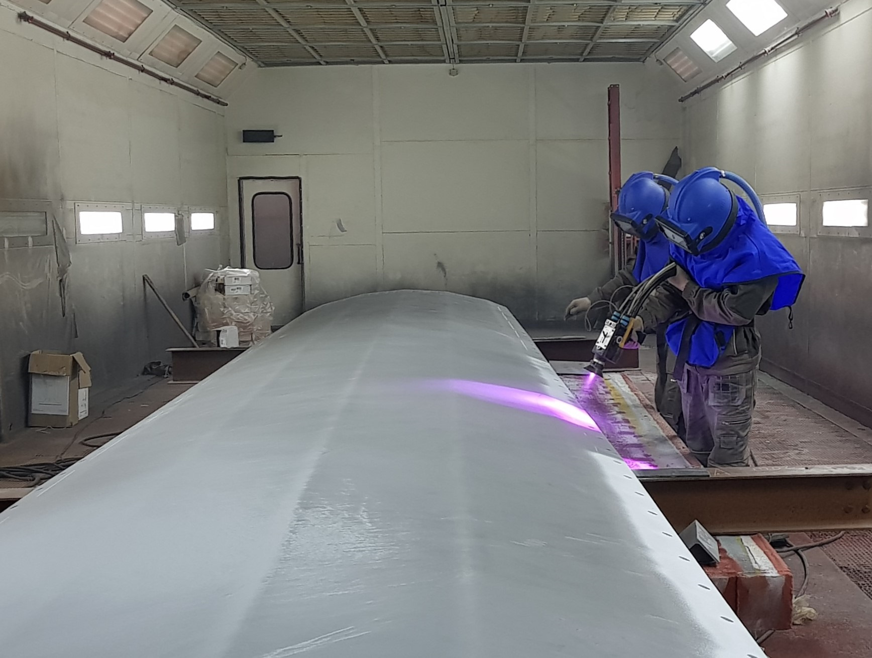

1. Пескоструйная обработка поверхности до класса чистоты не ниже Sa2.5 (ГОСТ Р ИСО 8501-1-2014).
2. Газотермическое напыление металла. Работы должны быть проведены не позднее 2-3 часов после окончания пескоструйной обработки.
После напыления, поверхность сразу готова к дальнейшей обработке. Металл не требует времени на высыхание, поверхность имеет небольшую шероховатость (40-80 мкм), равномерный матовый серебрист- серый цвет.
К сожалению, обработать возможно только поверхности, к которым есть непосредственный доступ для пескоструйной обработки и для металлизации. Внутренние полости напылить невозможно.

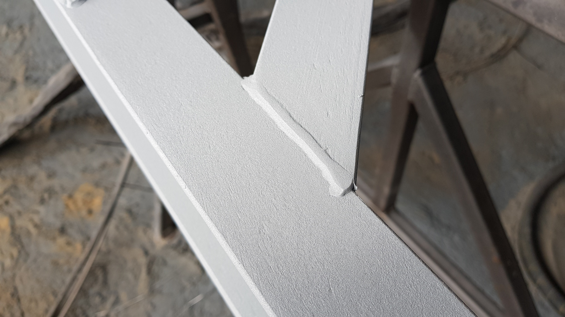

Ввиду того, что покрытие шероховатое, оно легко собирает на себе грязь, поэтому после металлизации практически всегда поверхность красят. Любая краска превосходно ложится на поверхность после напыления. В этом напыленное цинковое покрытия выгодно отличается от горячего цинкования, где для последующей покраски требуется дополнительная обработка поверхности.
В процессе напыления можно легко контролировать температуру поверхности, не допускать ее перегревания, поскольку процесс можно остановить и возобновить в любой момент. В целом, цинковое напыление более холодное, щадящее, по сравнению с алюминиевым. По этой причине его лучше использовать для обработки тонкого металла.

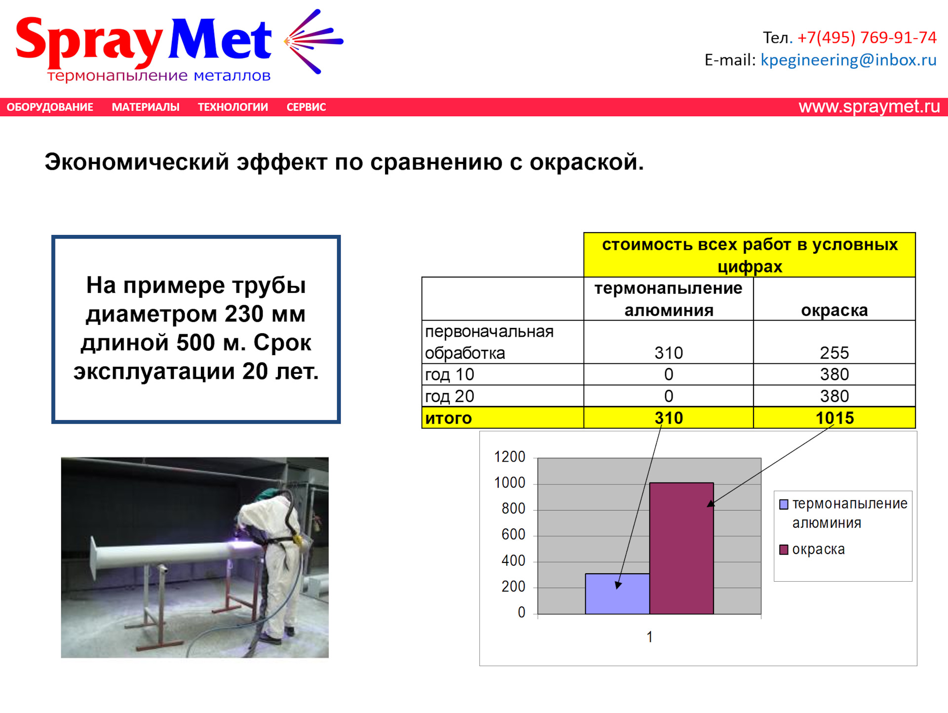

В зависимости от задач, толщина покрытия может варьироваться от 40-50 микрон до нескольких миллиметров. Для антикоррозионной защиты целесообразно наносить 100-150 мкм. БОльшая толщина напыления применяется там, где необходимо нарастить слой, убрать неровности, вмятины и другие дефекты поверхности. По сути этим процессом можно заменить шпаклевку. В некоторых случаях можно даже отремонтировать сквозную коррозию, как, например на этом видео:
Покрытие после напыления имеет достаточно высокую механическую стойкость. Его можно процарапать до голого металла, но сделать это будет достаточно сложно. Более того, цинк имеет интересное свойство затягивать тонкие царапины и они не коррозируют.

Оценочно, обработка рамы внедорожника или среднего пикапа, которая уже свободна от навесного оборудования, кабелей и шлангов, будет стоить 30-35 тысяч рублей (пескоструй + металлизация).
