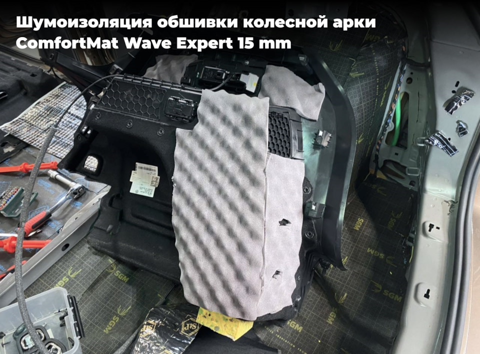

Шумоизоляция пластика багажника и колесных арок Фольксваген Тигуан
Одной из конструктивных особенностей автомобиля является пластиковая обшивка багажника в виде нескольких габаритных элементов, а также колесных арок. Помимо того, что пластик сам по себе хороший проводник звука, он к тому же в процессе движения авто, открытия или закрытия багажника, может еще и поскрипывать. Поэтому, занимаясь вопросом шумки пластика, следует учитывать эту информацию, чтобы и уровень шума в салоне авто снизить, и скрипы устранить.
На первых трех фотографиях показана шумоизоляция пластика багажника, а на четвертом снимке вы видите колесную арку. Но во всех случаях мы применяем один и тот же материал – ComfortMat Wave Expert толщиной в 15 миллиметров. Именно за счет нее он решает две озвученные выше задачи. Устраняет скрипы, так как поскольку к пластику добавляется толщина, он перестает «гулять» и вместе с этим материал хорошо справляется с подавлением шумов.

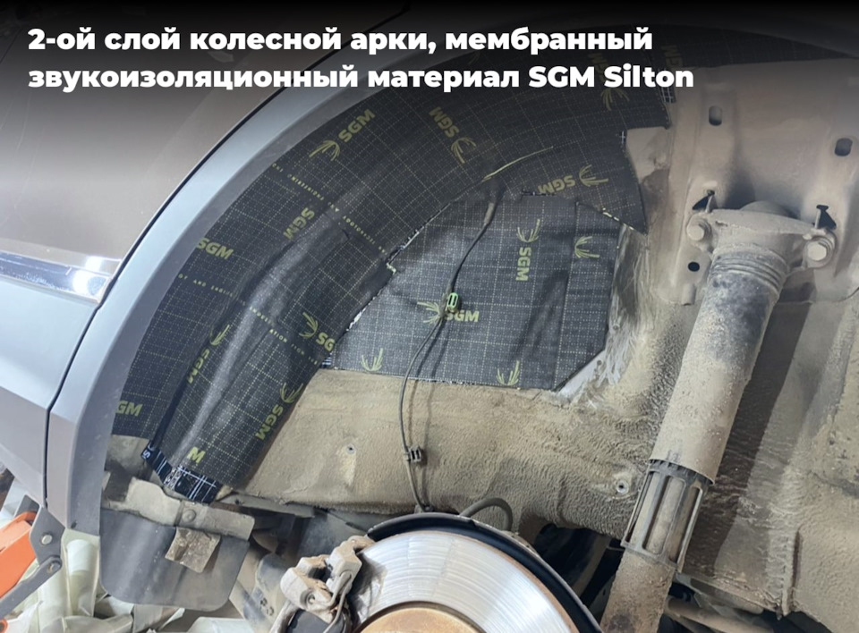

Шумоизоляция колесных арок Volkswagen Tiguan
И еще, что нам осталось сделать – это колесные арки. Их шумоизоляция позволит повысить комфортабельность салона, даже если вы будете ездить на шумной резине: шипованной зимней или жесткой летней. А также в процессе езды по очень шумному дорожному покрытию, например, гравию. Два слоя отлично справятся с подавлением вибраций и шумов.
Первый слой укладывается 3-х миллиметровым SGM Onyx Prime с КМП 0.47. У него показатель адгезии 6 Н/см2, а диапазон рабочих температур от –40 до +100 градусов по Цельсию, что немаловажно для надежной фиксации ввиду того, что материал находится снаружи автомобиля. Вне зависимости от условий эксплуатации авто, этот виброизоляционный слой не отклеится.
А вторым слоем мы применяем звукоизоляционную мембрану SGM Silton толщиной 4 миллиметра, которая справляется с шумом до 28 дБ. Хотим заметить, что эта мембрана обладает влагозащитными свойствами, которые не позволяет шумке арок отклеиться или перестать быть эффективной, даже если на материал будет регулярно попадать влага.
