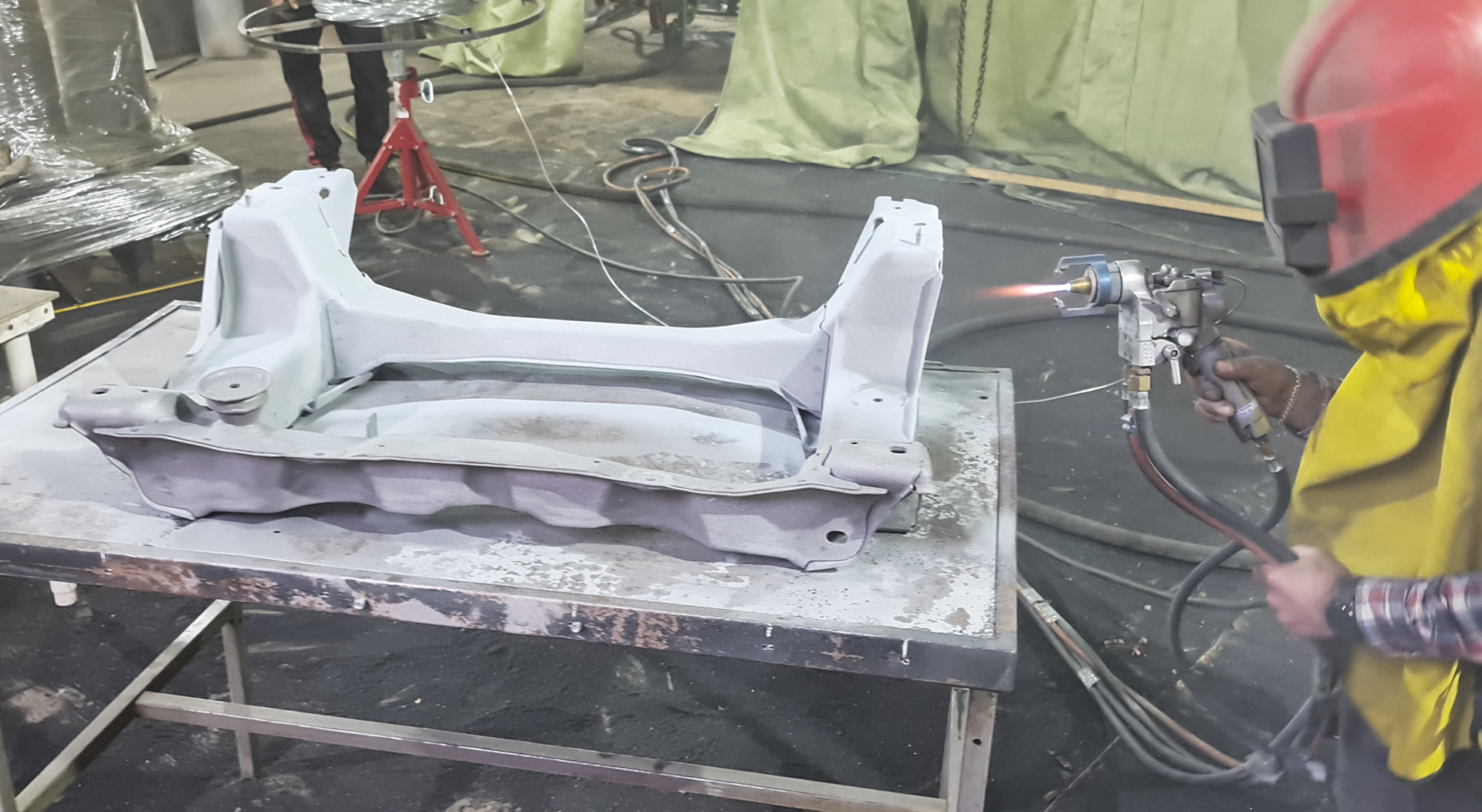

и что по цене выходит подрамник как на фото выше?
7 тысяч
Это пескоструй и чем-то покрыть?
Это цинковое покрытие, наносимое методом газопламенного напыления. Поверхность предварительно пескоструится.
