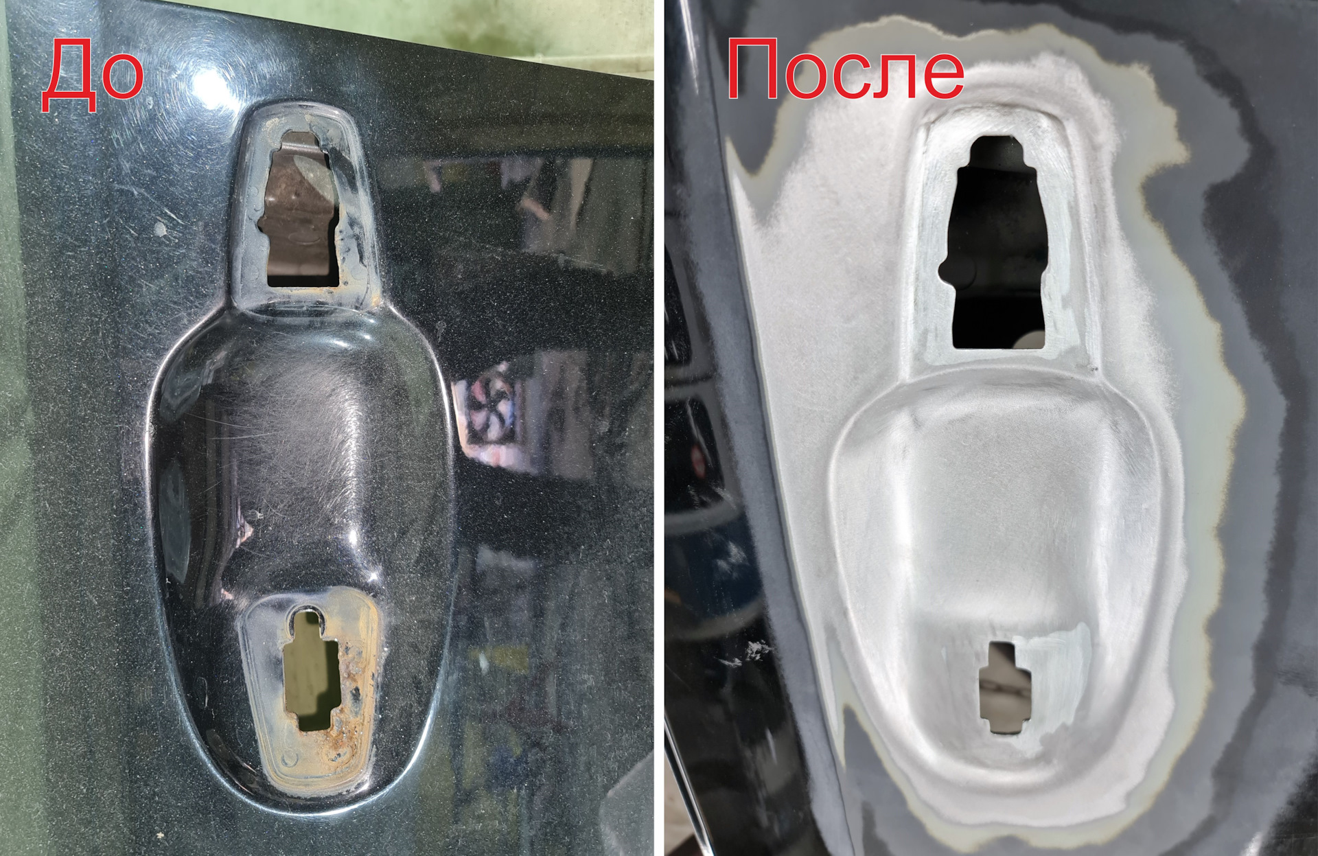

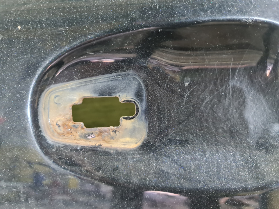

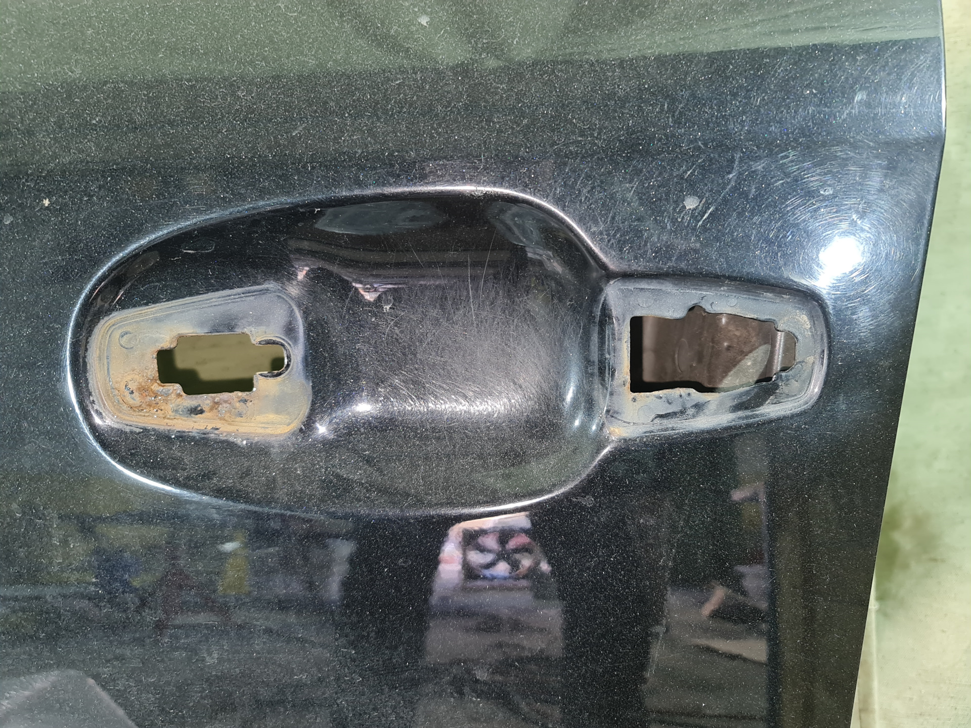

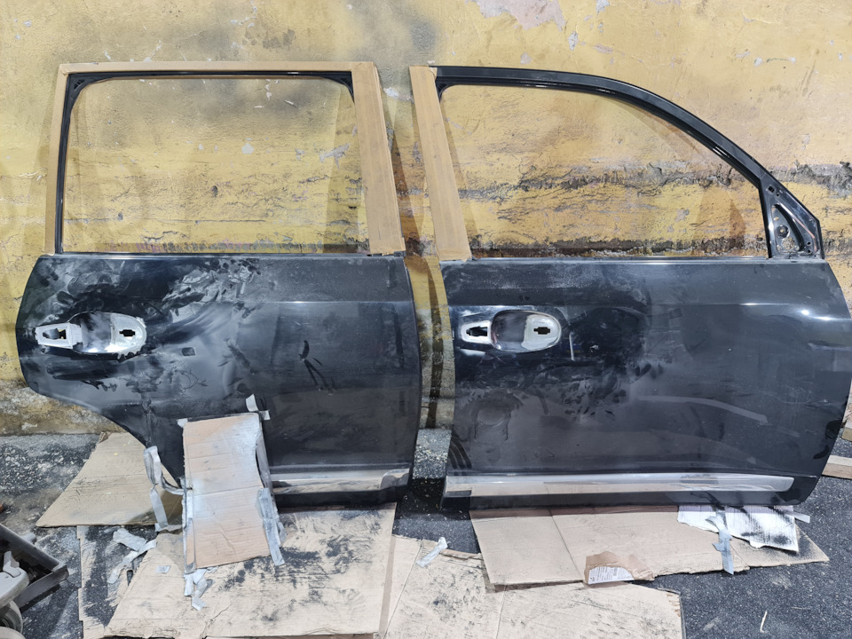

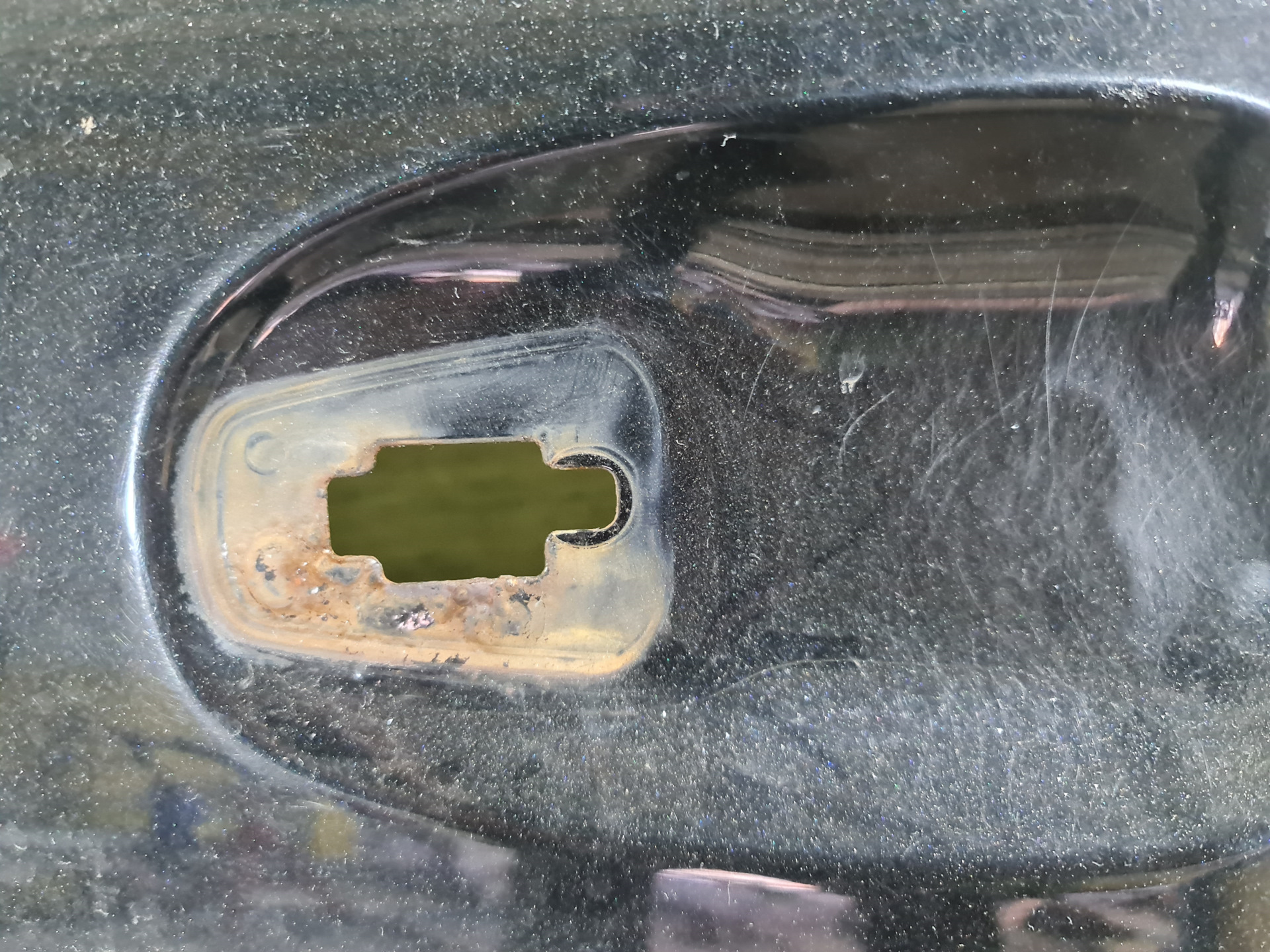

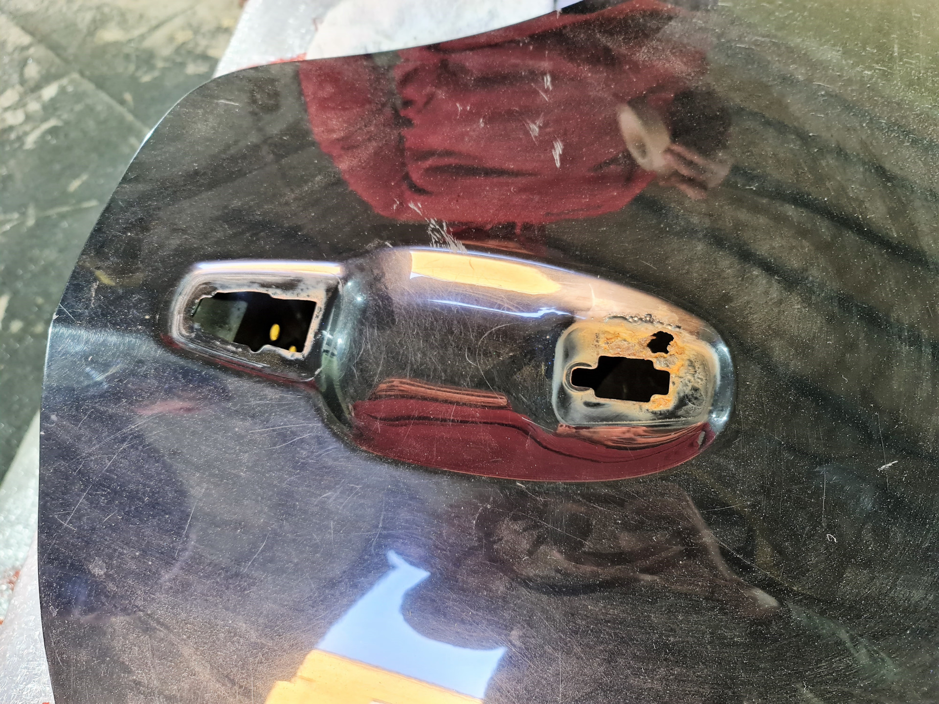

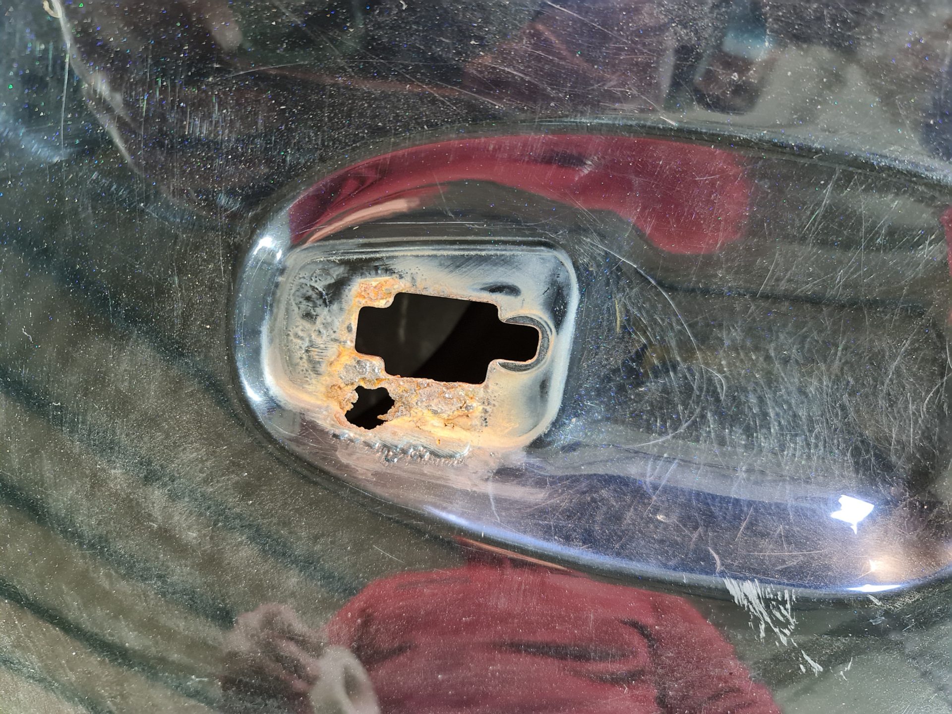

К нам обратился владелец автомобиля Toyota LC200 с проблемой коррозии дверей под ручками. Коррозия была и снаружи и изнутри, причем на всех четырех дверях.

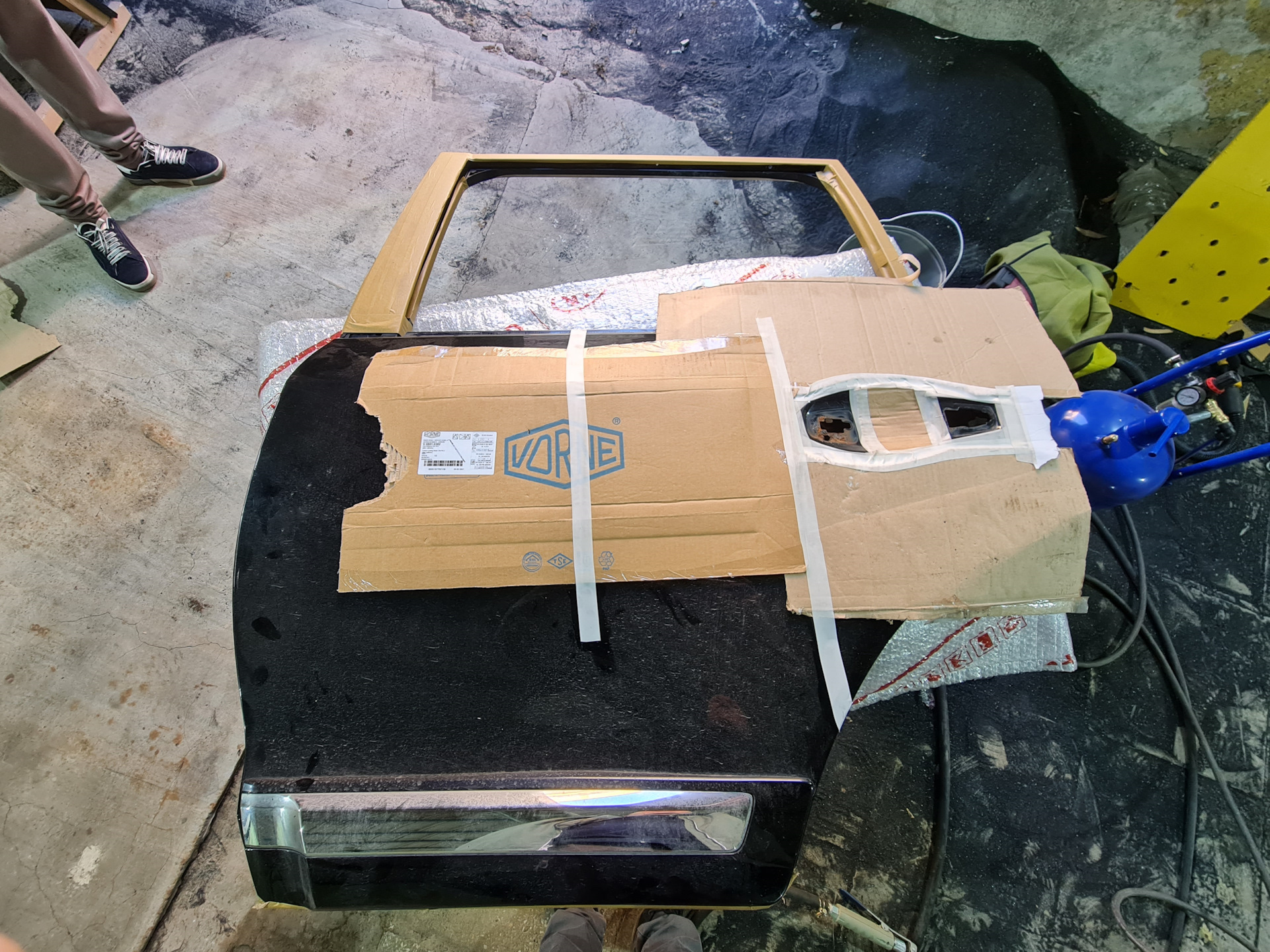

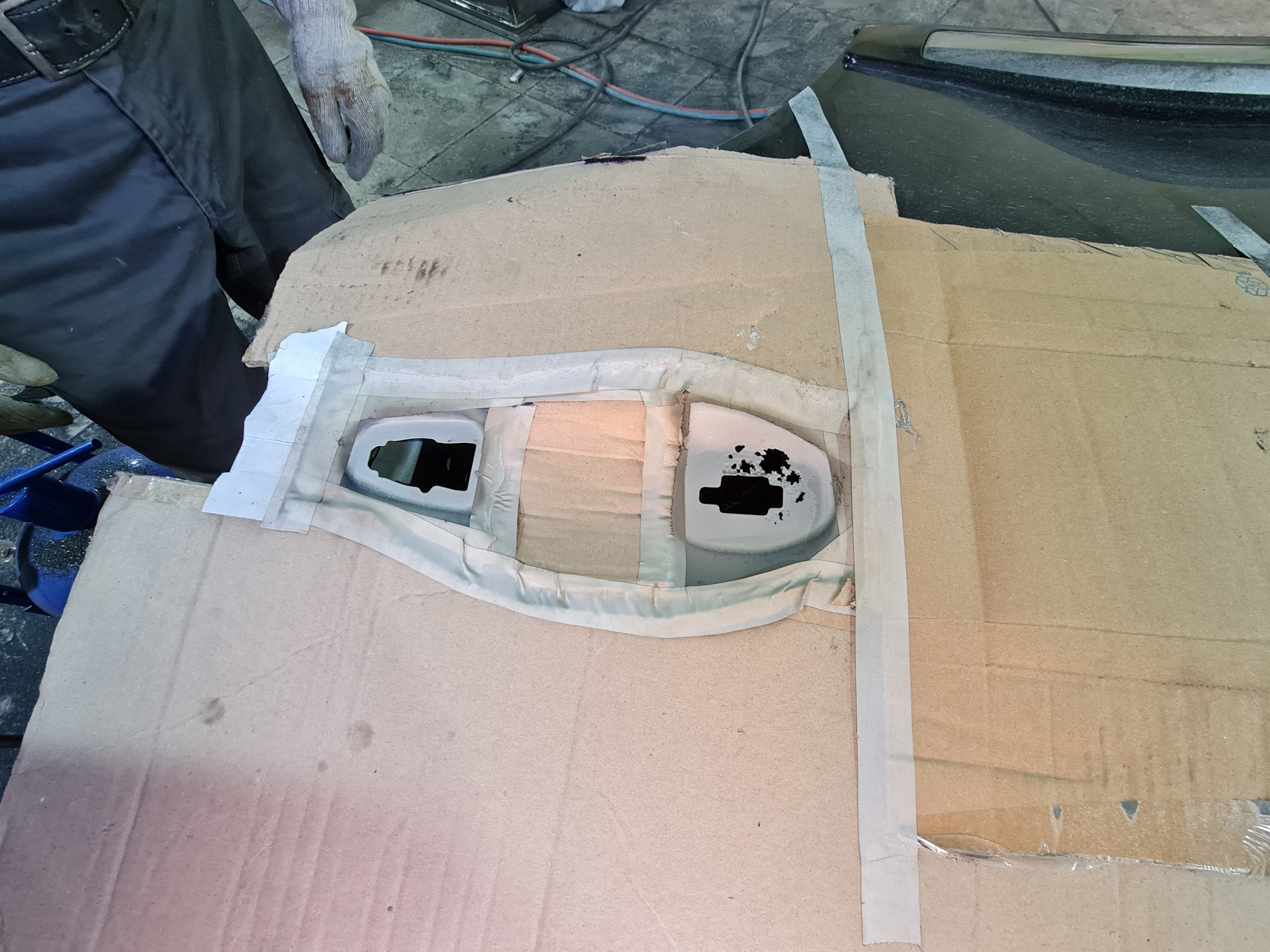

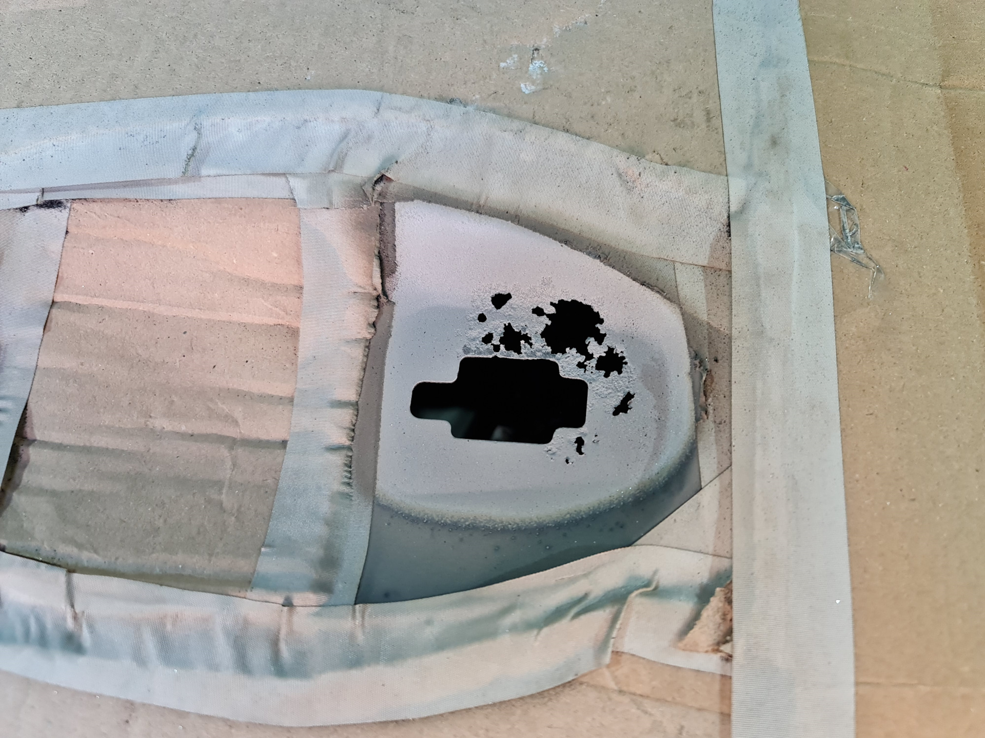

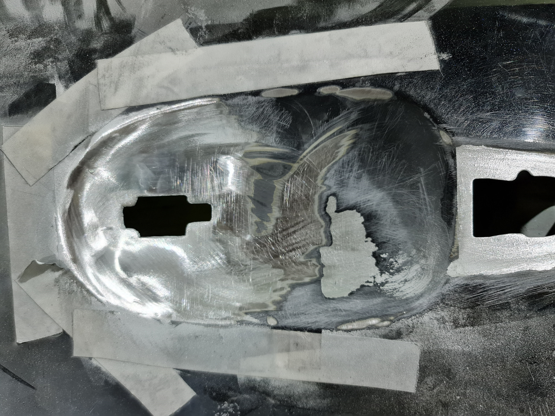

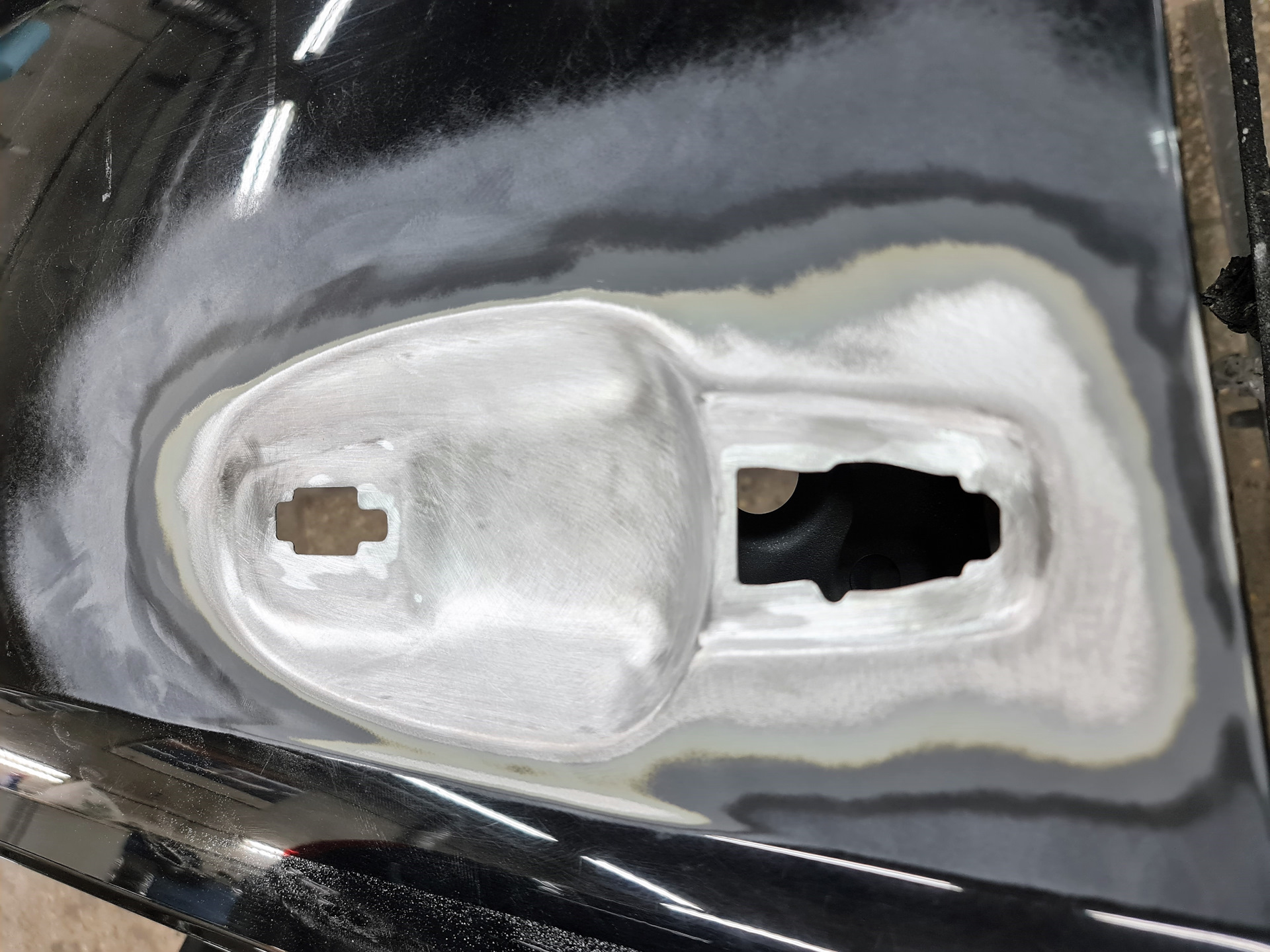

Начали подготовку к ремонту проблемных зон методом газопламенного напыления цинка.

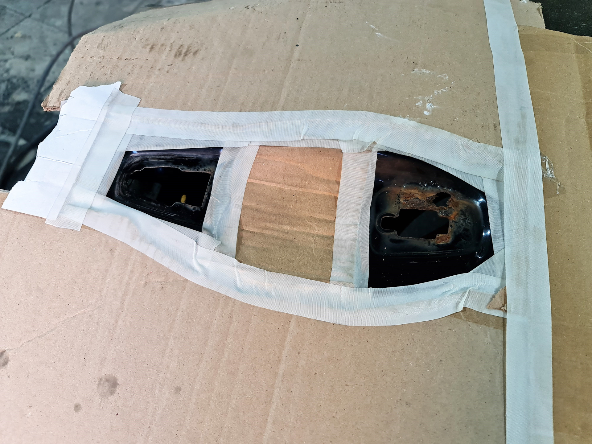

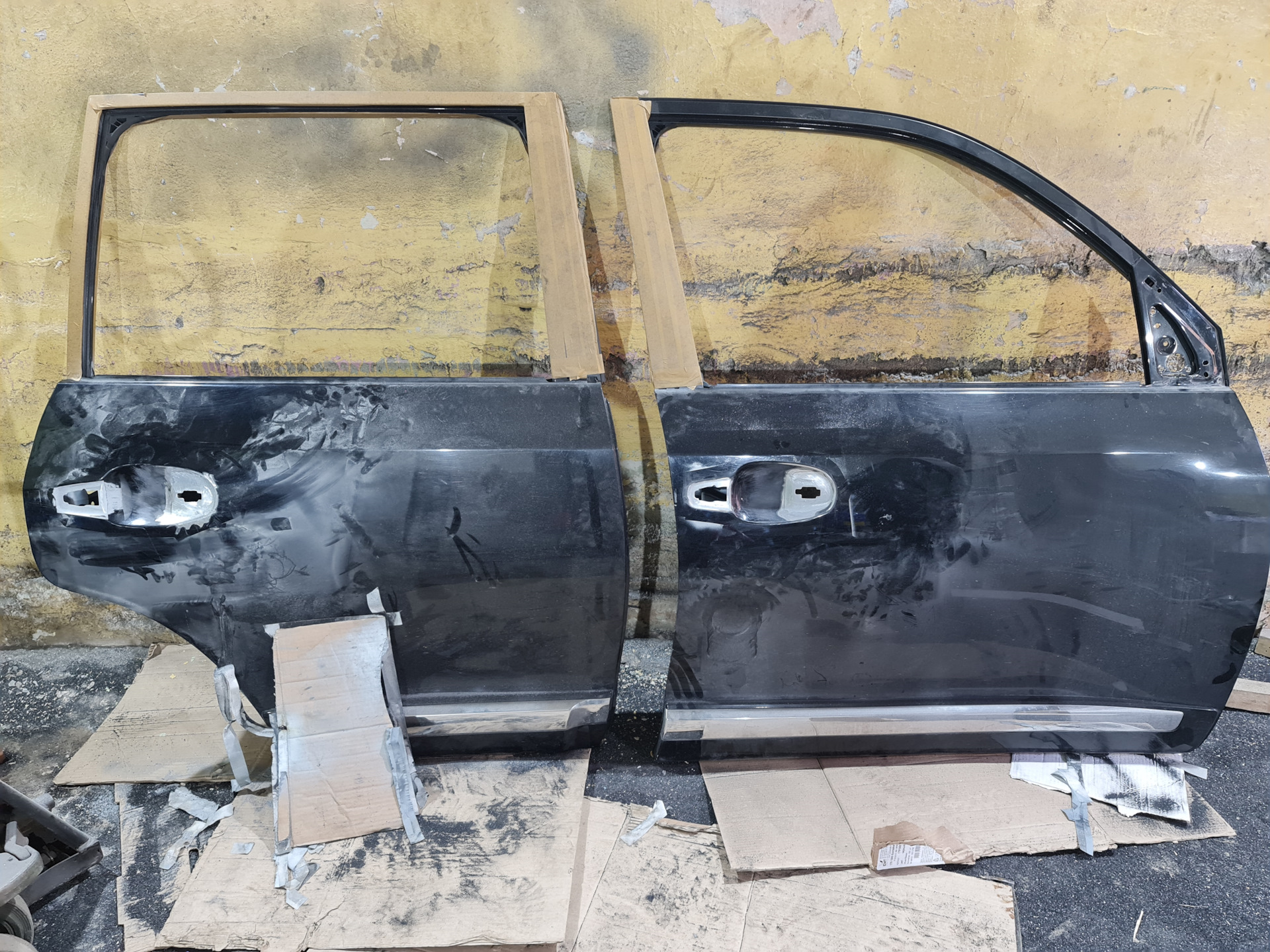

Оклеили волшебным скочем, стойким к абразивному воздействию и высокой температуре.
Картон использовали обычный.

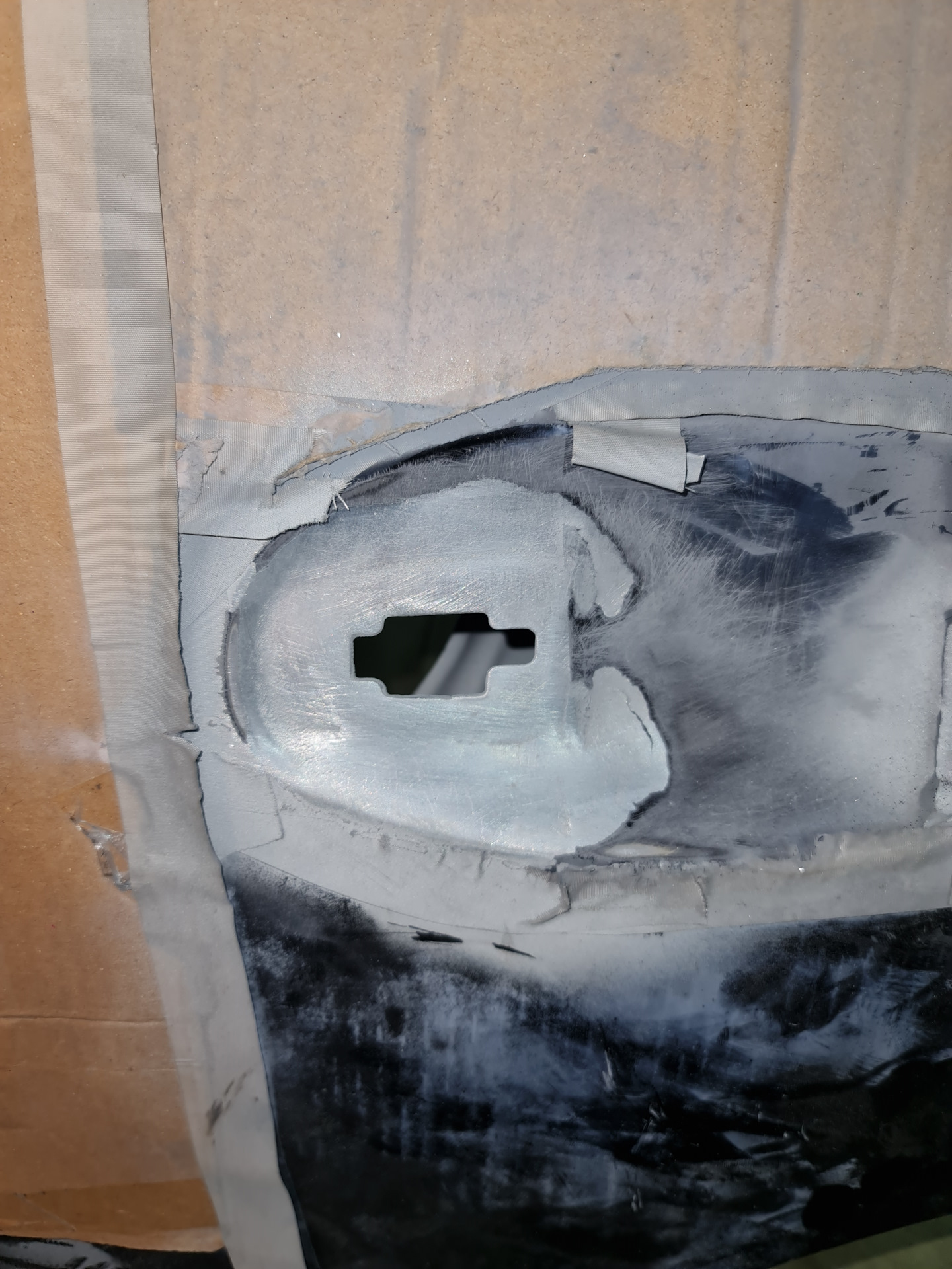

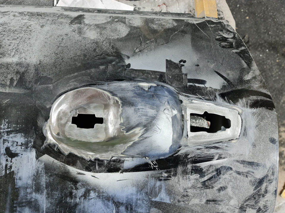

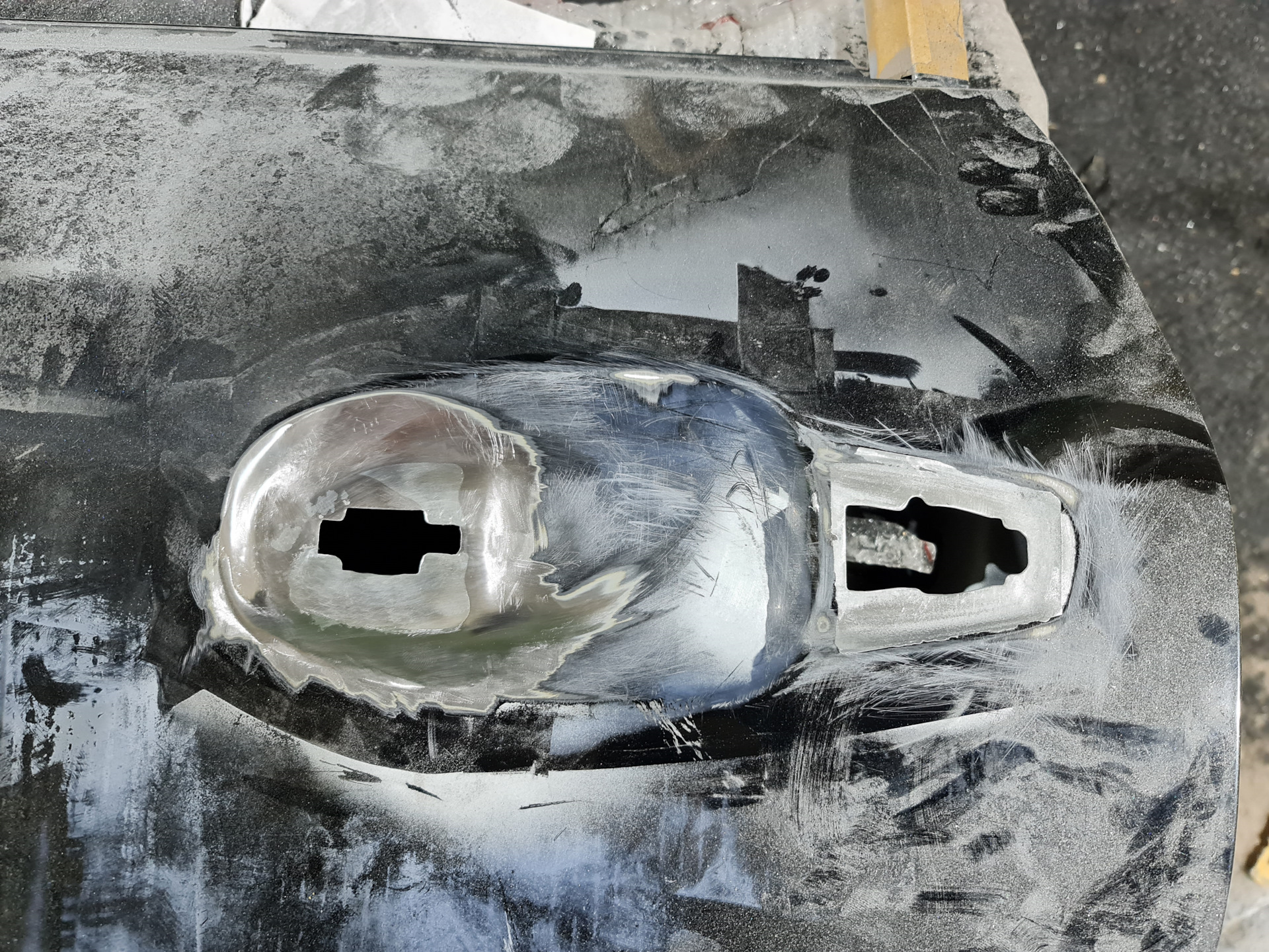

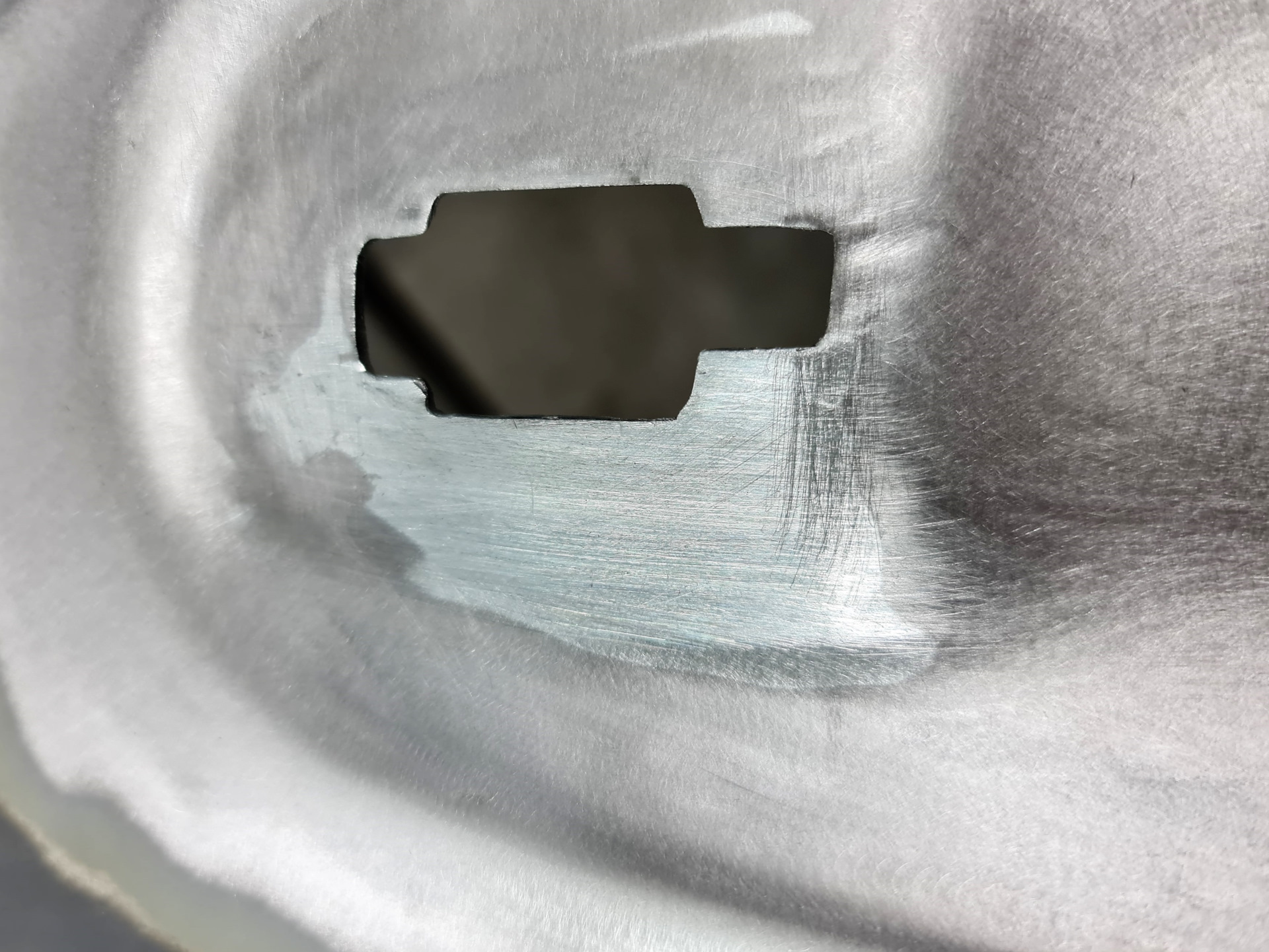

Пескоструйная обработка обострила проблему.

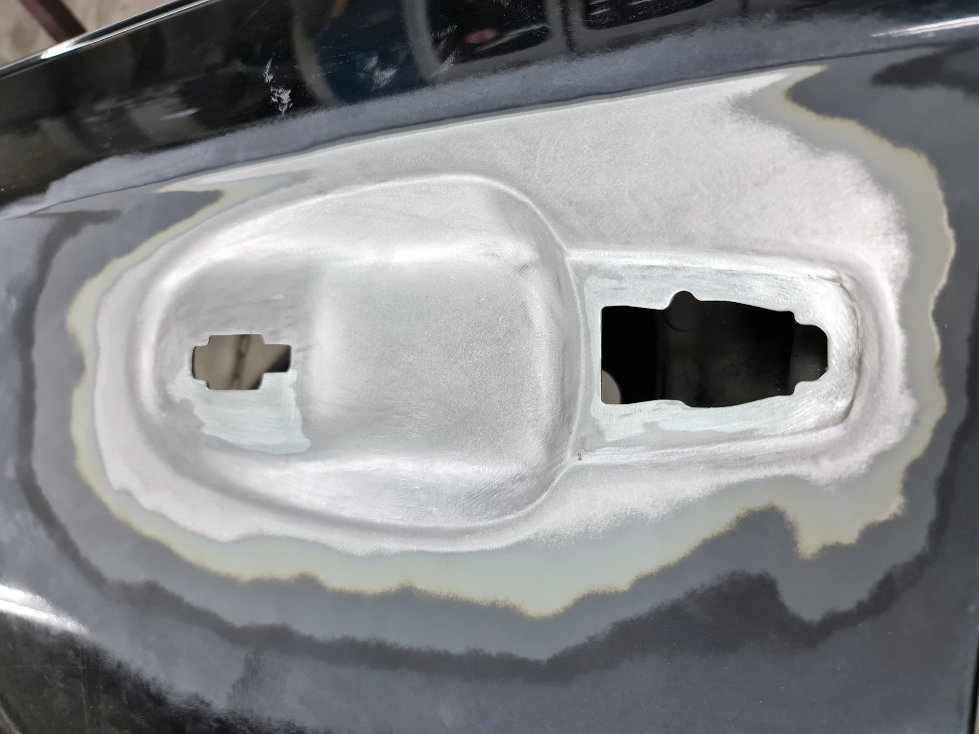

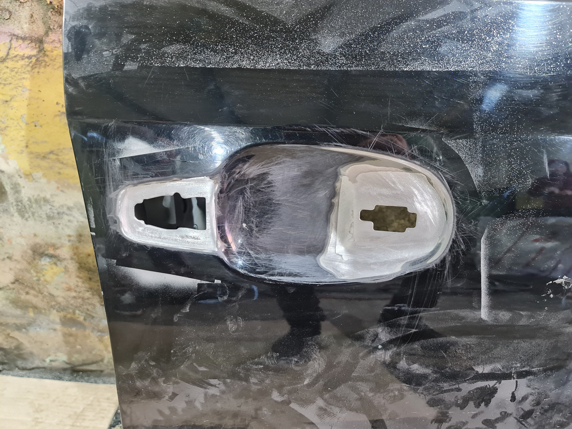

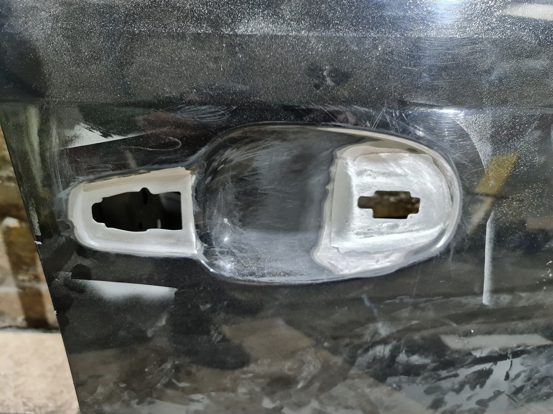

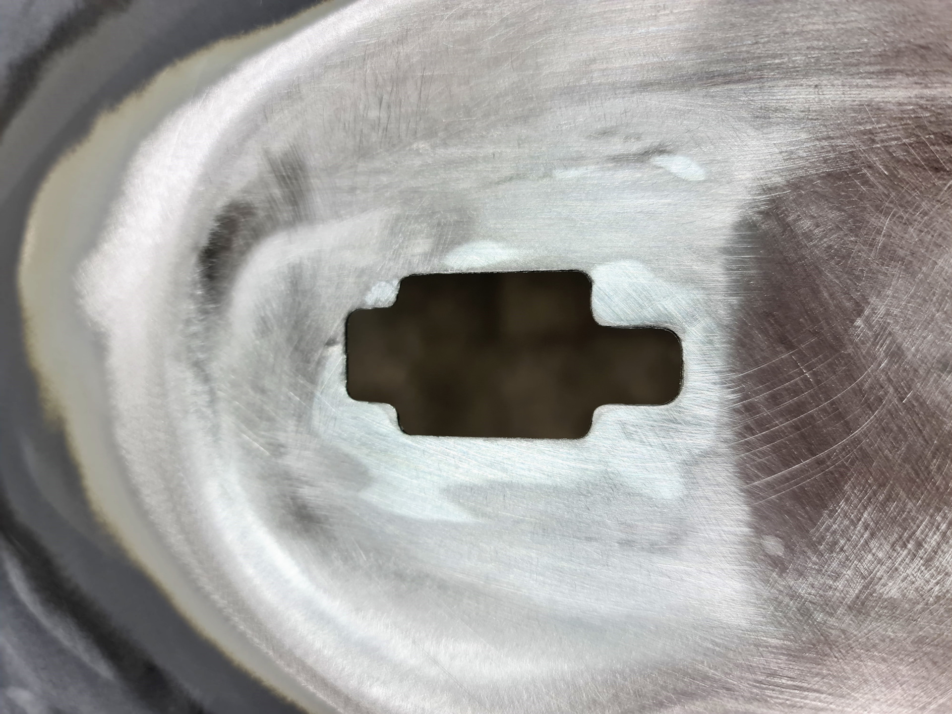

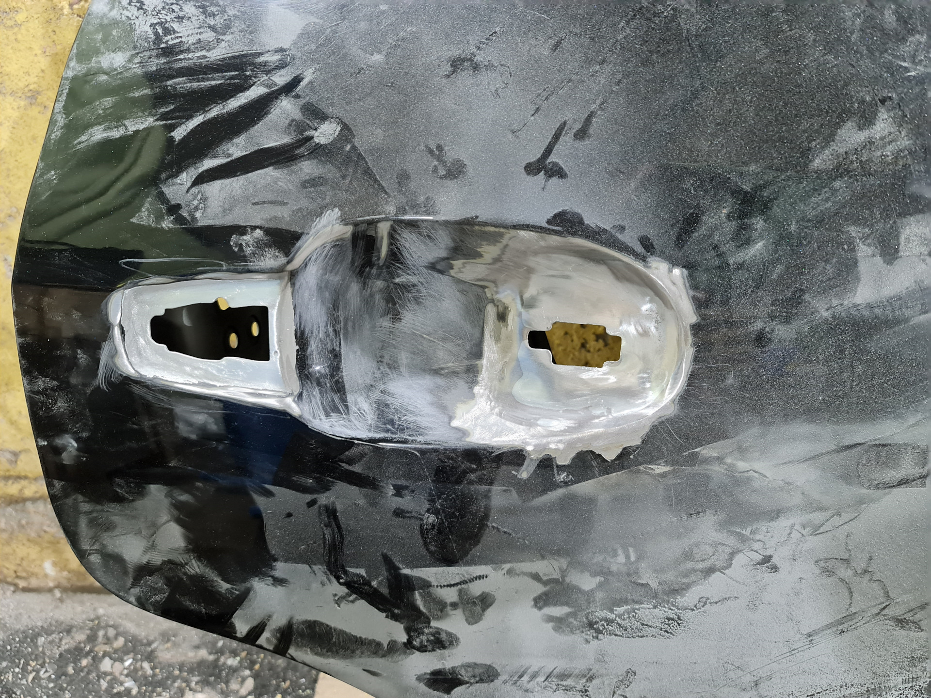

В процессе напыления между слоями цинка делали шлифовку.

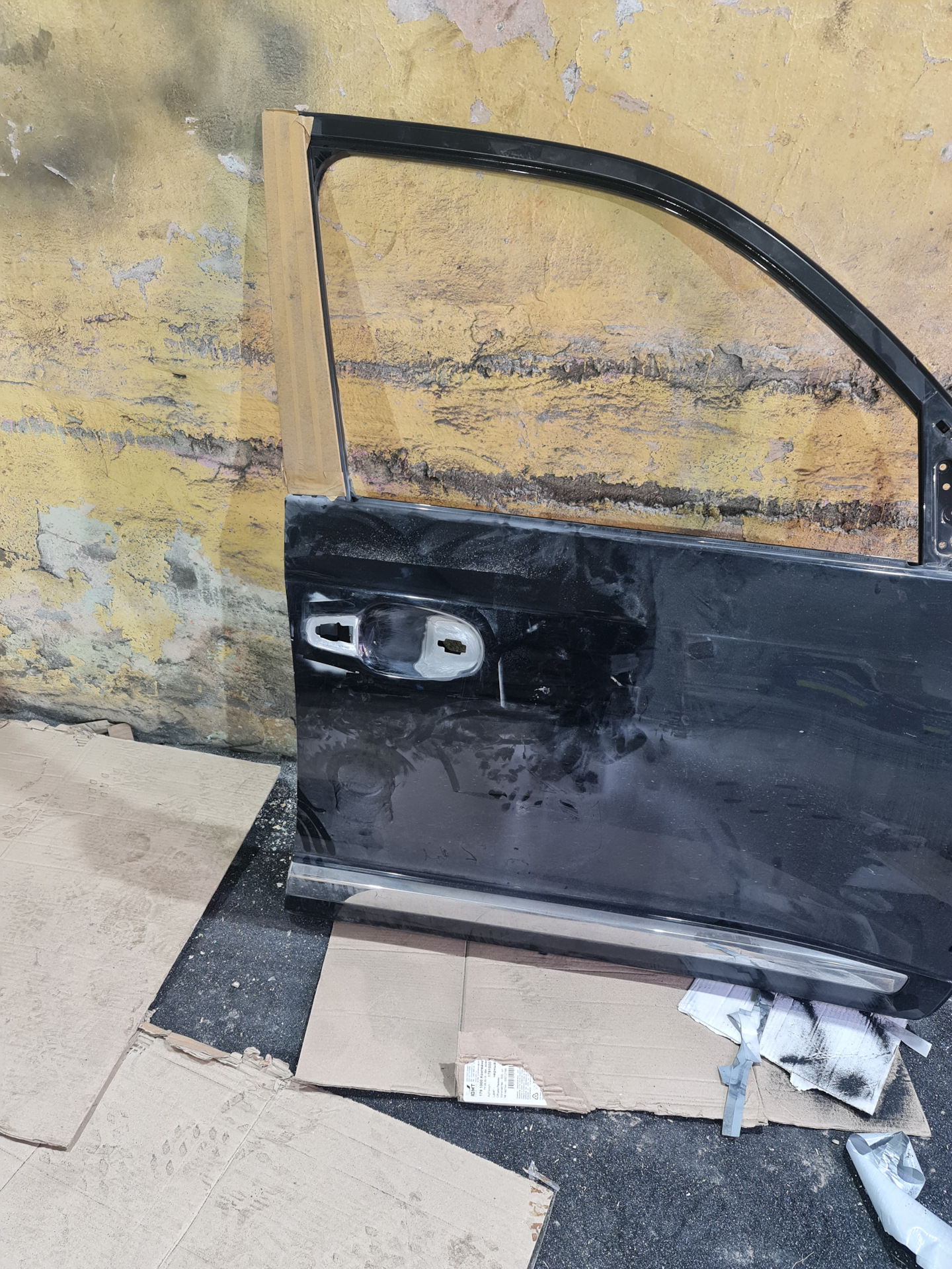

В результате все 4 двери были обработаны и уехали на дальнейшую окраску.
Дождёмся результат и поделимся с вами!
Выкладываем новые фото
Обращайтесь с проблемами коррозии. Постараемся помочь.
