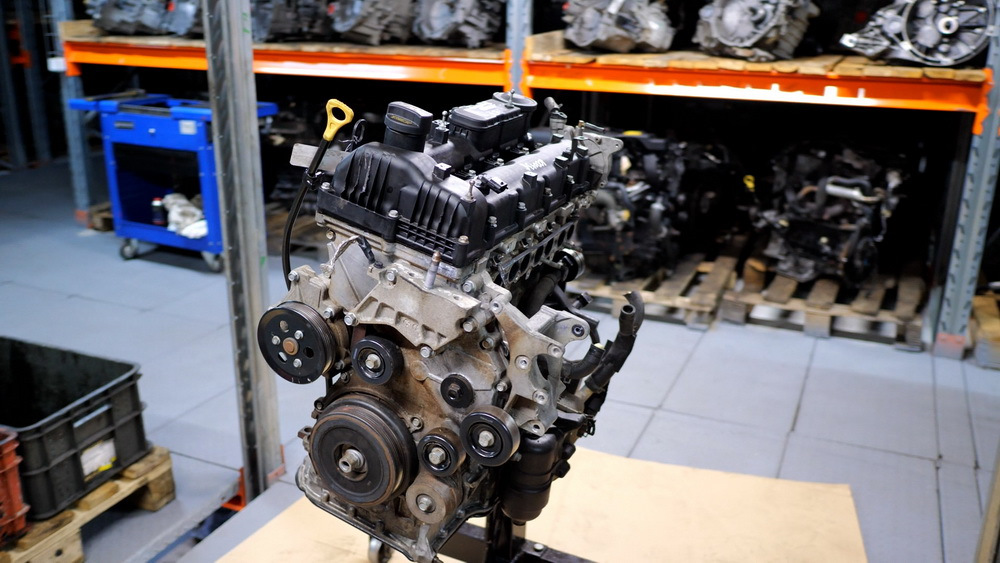

Корпорации Kia и Hyundai выпускают собственные дизельные моторы с начала 2000-х, и, на удивление многих, на этом поприще они смогли преуспеть. Сегодня мы поговорим про мотор, выпущенный в 2005 году и доработанный в 2009, а именно про турбодизель 2.2 CRDi. Этот двигатель стоит на кроссоверах Palisade, Santa Fe, Sorento, седане Стрингер и минивэнах Carnival и Staria. Силовой агрегат имеет чугунный блок цилиндров, в легкосплавной ГБЦ стоит 2 распредвала и 16 клапанов с гидрокомпенсаторами. В приводе ГРМ – 2 цепи, а в масляном картере находится блок балансирных валов.

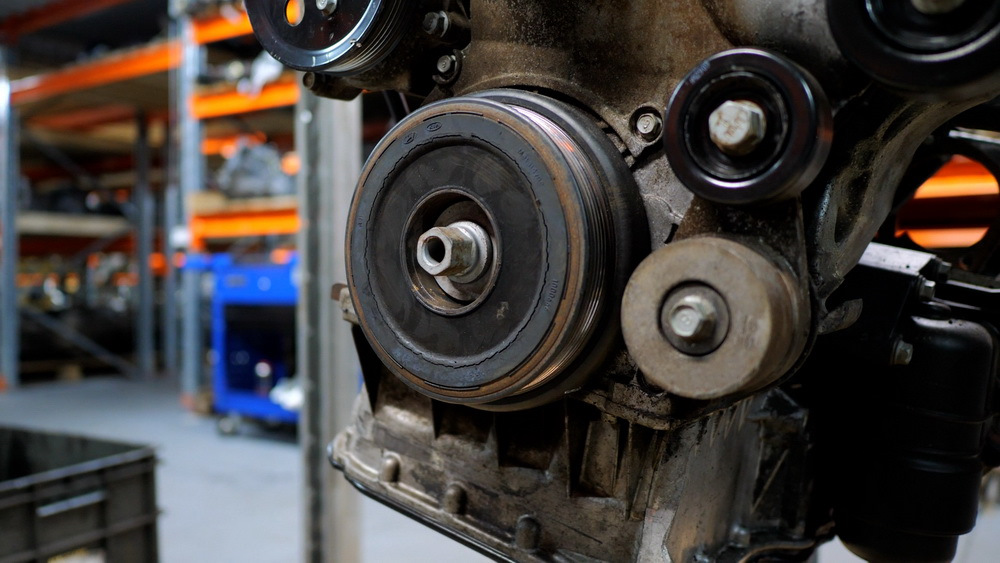

• Шкив коленвала. Шкив не выдерживает больше 100 тысяч, после чего распадается на 2 части по линии износа демпфера.

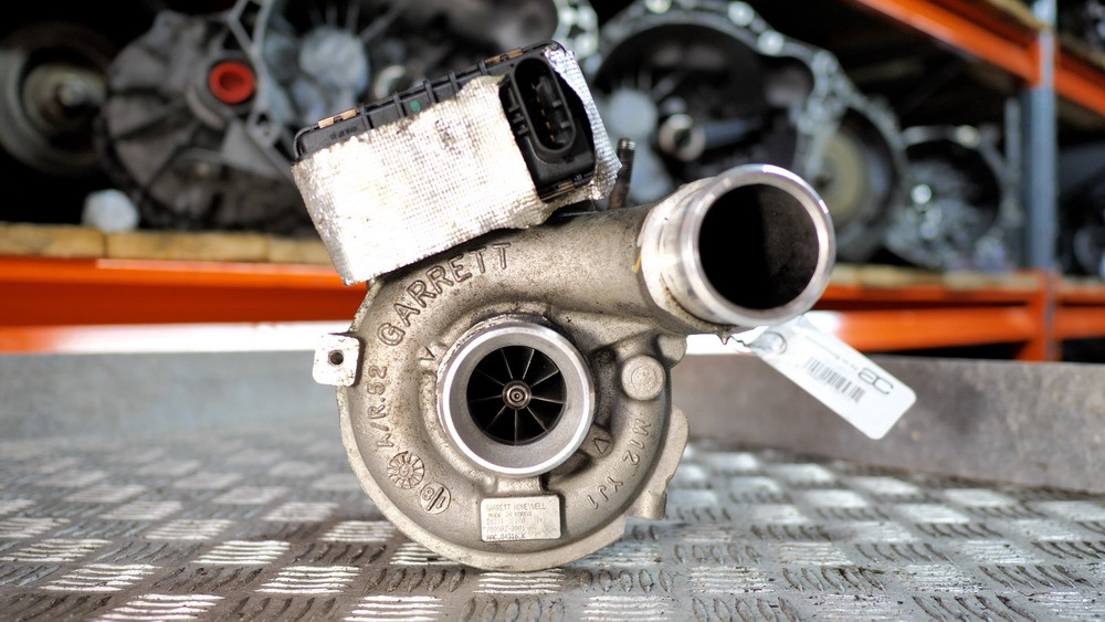

• Турбокомпрессор. Турбина от Garrett GTB1752VLK. Проблемы с наддувом – не редкость, но это редко вина турбокомпрессора. Проблема кроется во впускном тракте от компрессора к интеркулеру и далее к ДВС. Тут частенько трескаются патрубки и могут даже слететь, образуются трещины и дыры в интеркулере. Проблемы с турбиной могут возникнуть только из-за проблем со смазочной жидкостью или сажевым фильтром.

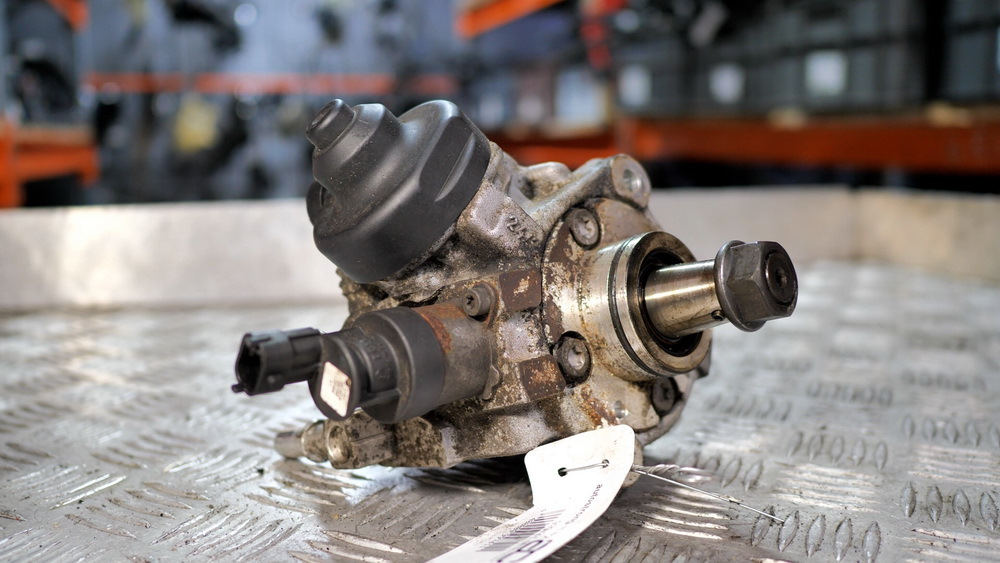

• ТНВД. Насос от Bosch СР4. Вполне неплохой, ставящийся на множество моторов старше 2007 года выпуска. Может пострадать от завоздушивания системы, что скажется на работе форсунок и настрогает стружки в топливную систему. Избежать этого можно если не ездить на авто до полного опустошения бака.

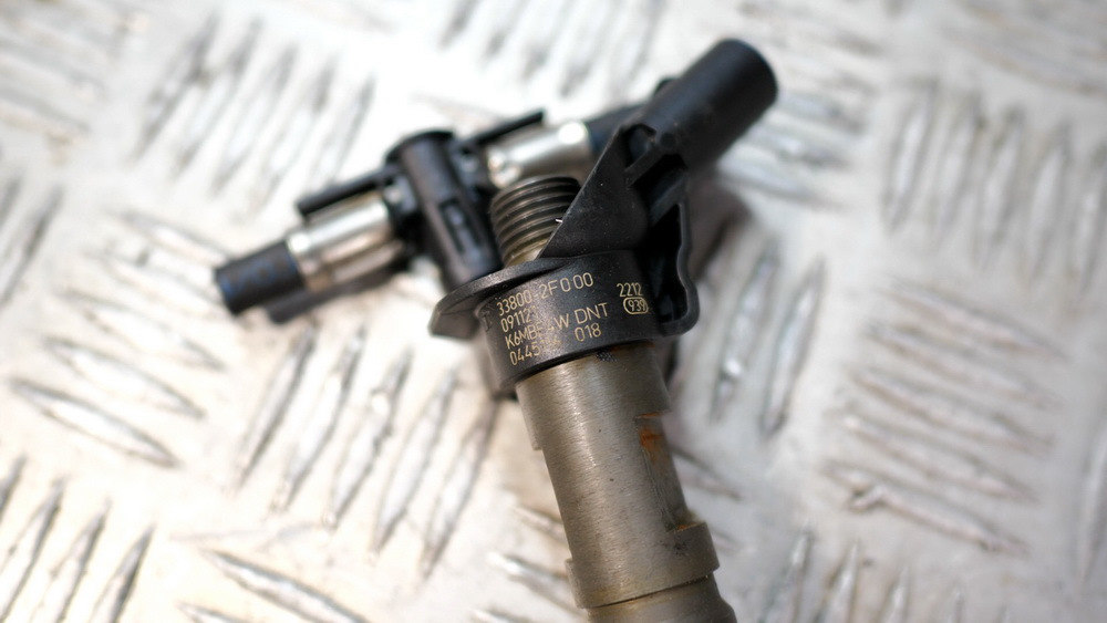

• Форсунки. Также от компании Bosch. Если заправляться только качественным топливом, то живет по 200 тысяч и более. Обычно проблемы появляются из-за клапана регулятора, стоящего на топливной рампе. Он может сбоить, из-за чего двигатель начнет жаловаться на низкое давление топлива.
