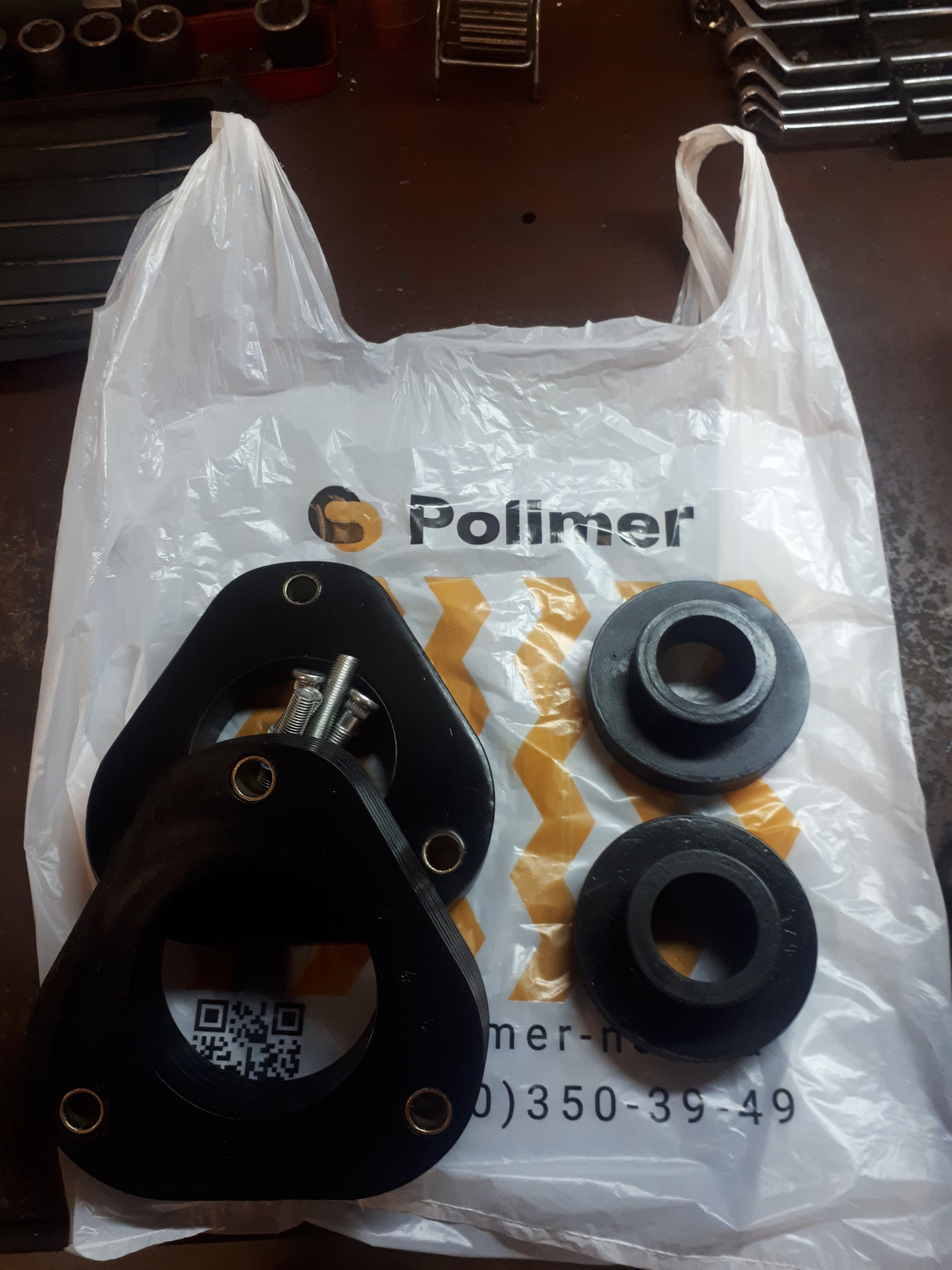

Toyota Prius 4-го поколения отлично зарекомендовал себя среди автовладельцев гибридных автомобилей, однако почти каждый владелец данных автомобилей отметил то факт, что клиренс данного автомобиля действительно низкий для комфортной эксплуатации автомобиля в Российских дорожных условиях.Клиренс данных автомобилей составляет — 136 мм. Бюджетным и надежным способом увеличения клиренса автомобиля являются проставки, проставки для увеличения клиренса производятся разных высот, что позволяет автовладельцу выбрать индивидуальную высоту на свой автомобиль непосредственно от условий эксплуатации своего автомобиля.
Комплект проставок состоит: 1- Проставки на переднюю опору стойки 2- Проставки на заднюю пружину

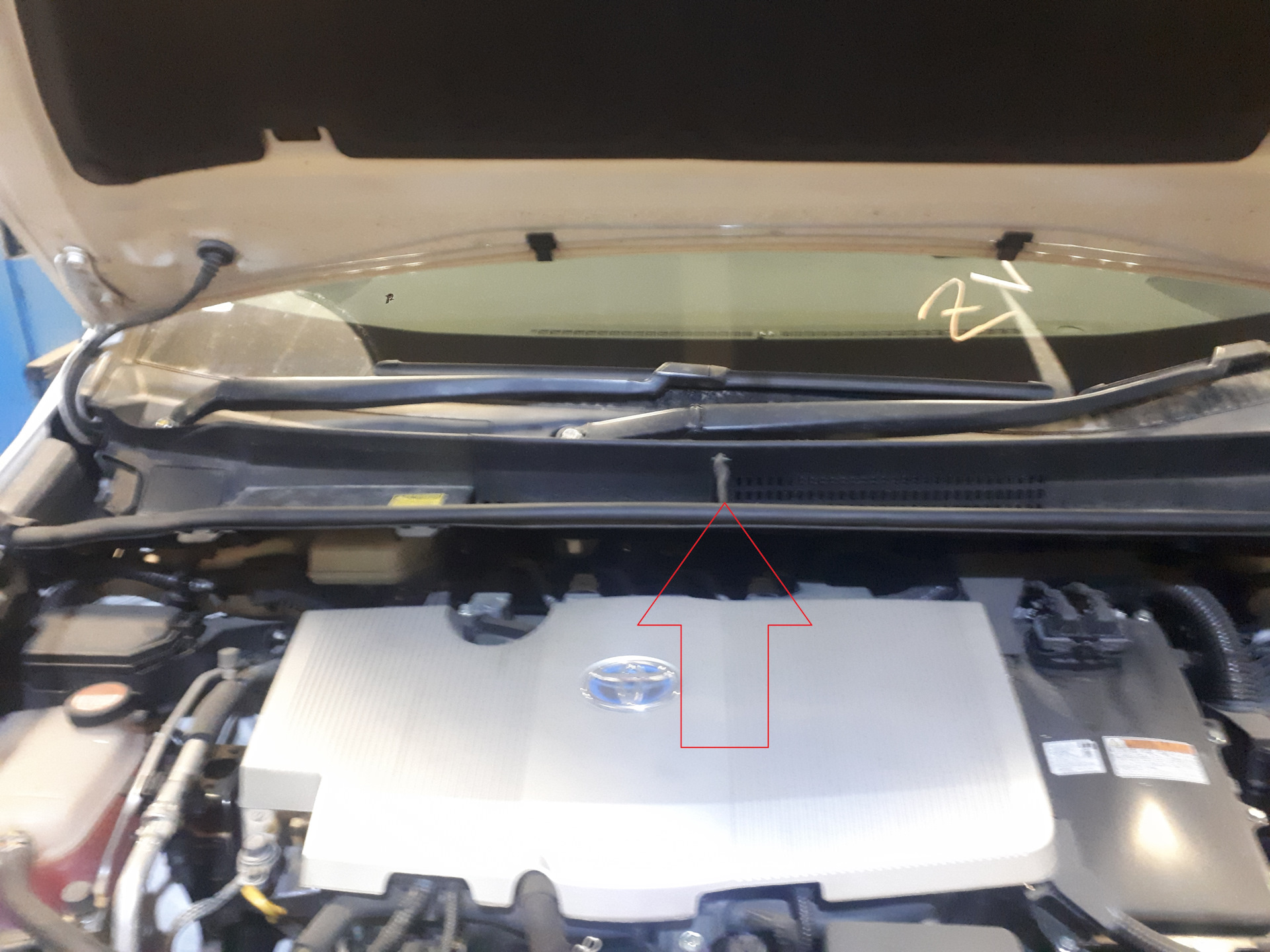

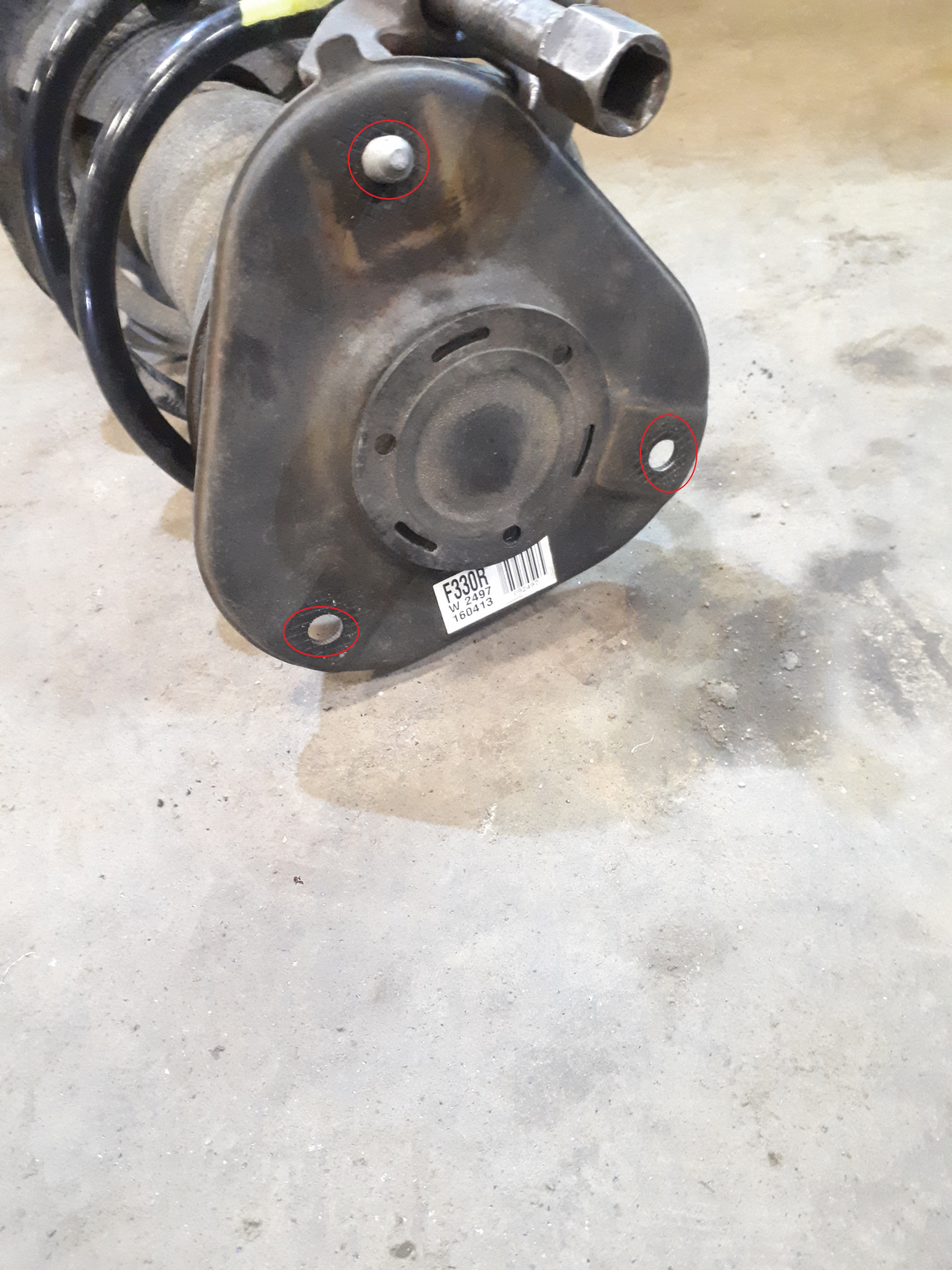

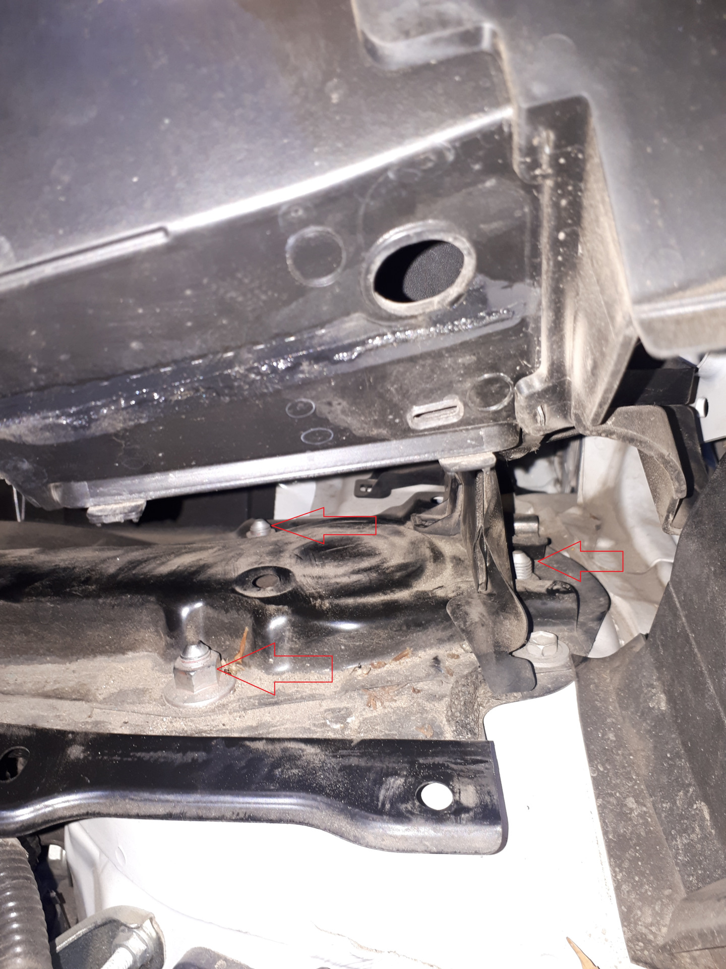

Для доступа к передним опорам стоек потребуется от щелкнуть с клипс пластик жабо
Приподняв пластик жабо получаем доступ к опорам, откручиваем 3 гайки крепления опоры стойки к кузову

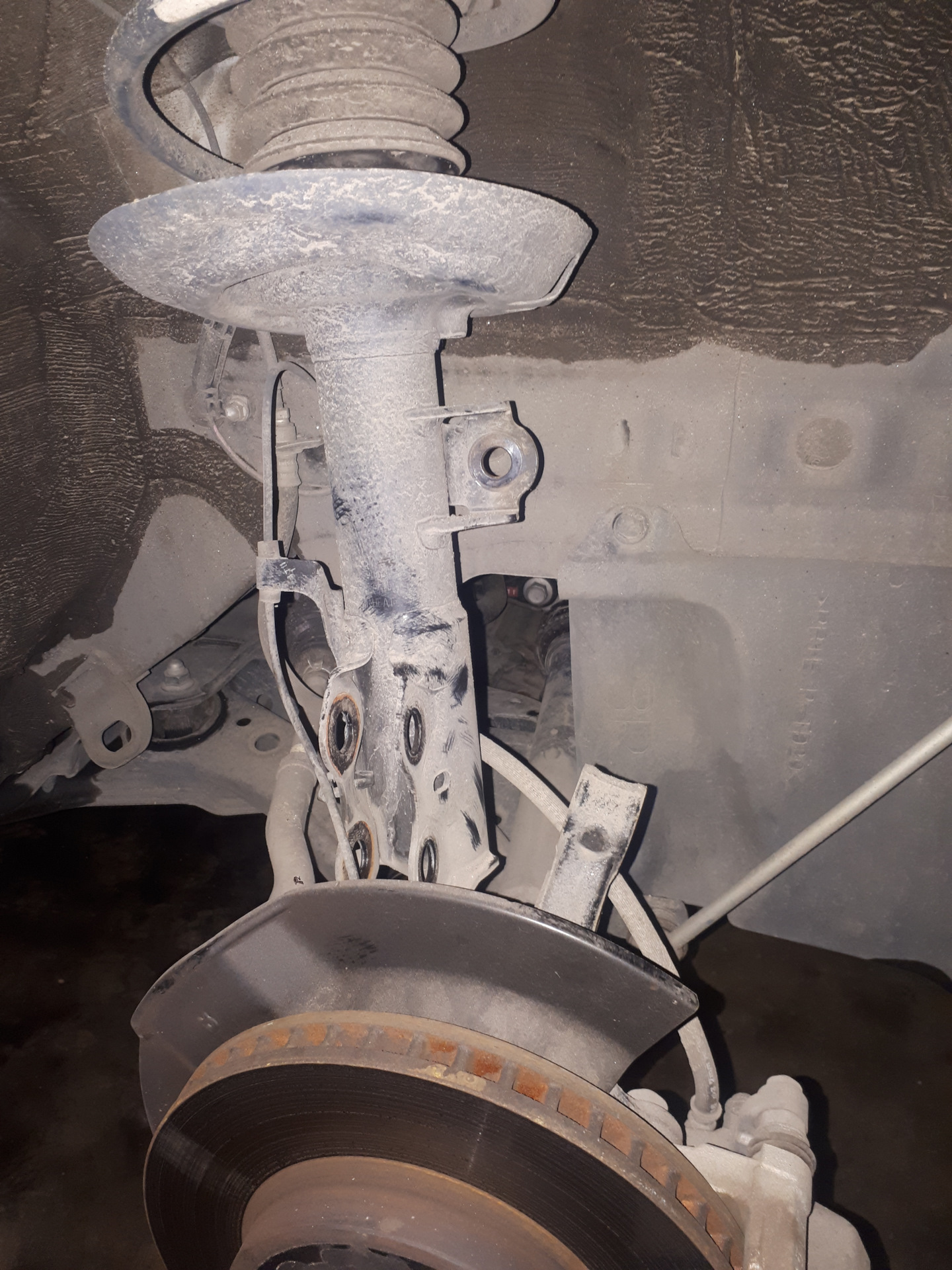

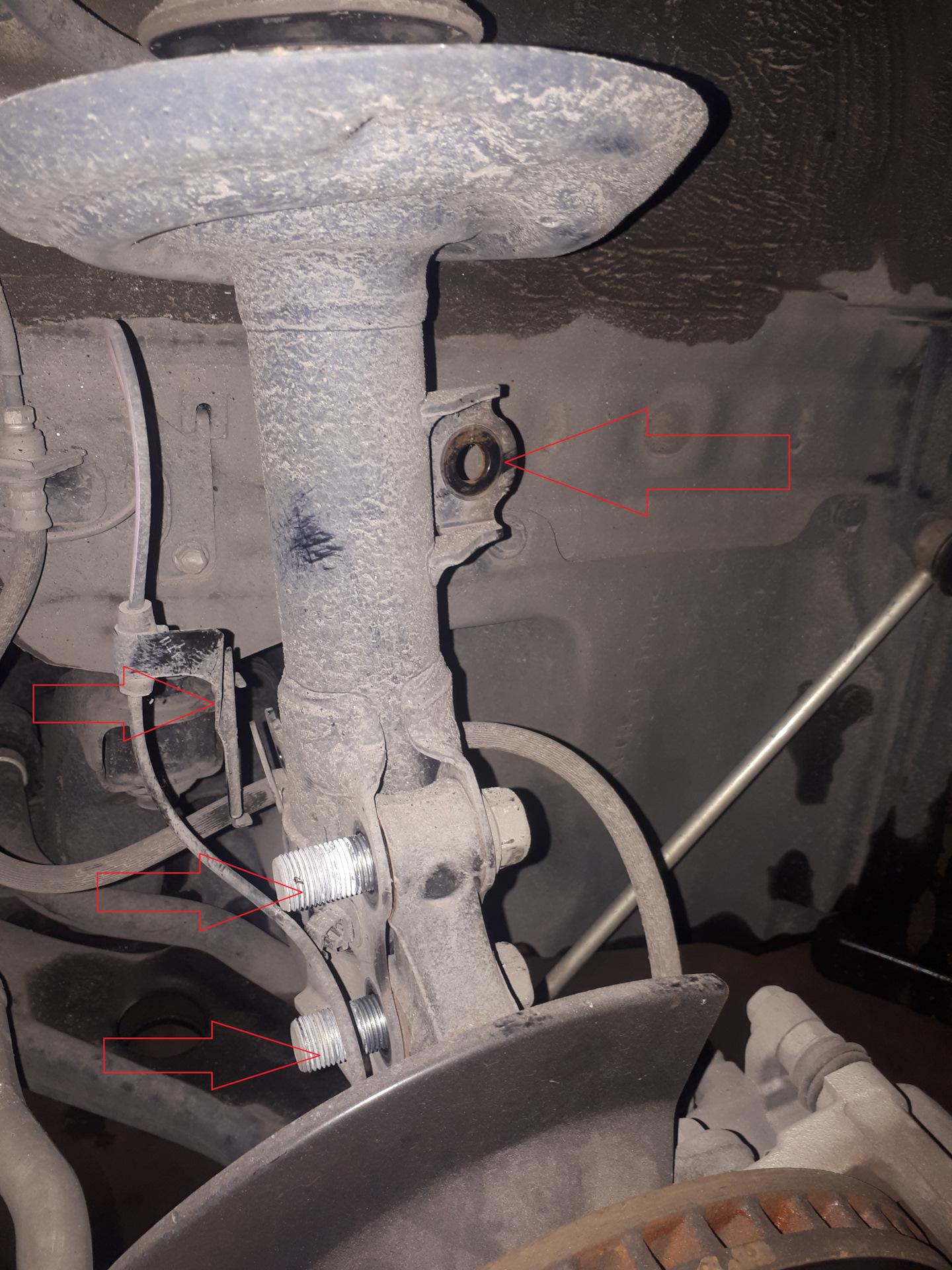

Откручиваем верхнее крепление стойки стабилизатора, болты крепления стойки амортизатора к ступице и крепление тормозного шланга с датчиком АБС

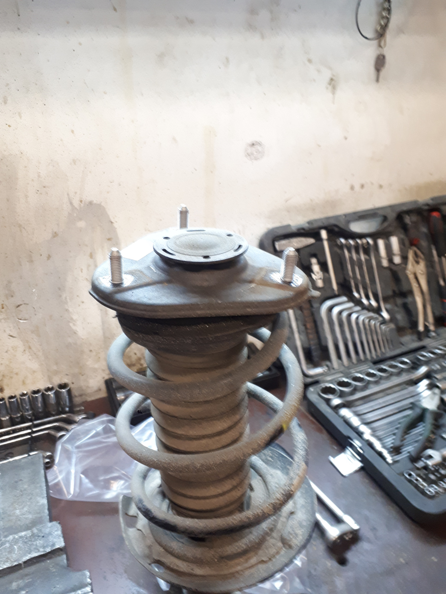

Снимаем стойку амортизатора с автомобиля

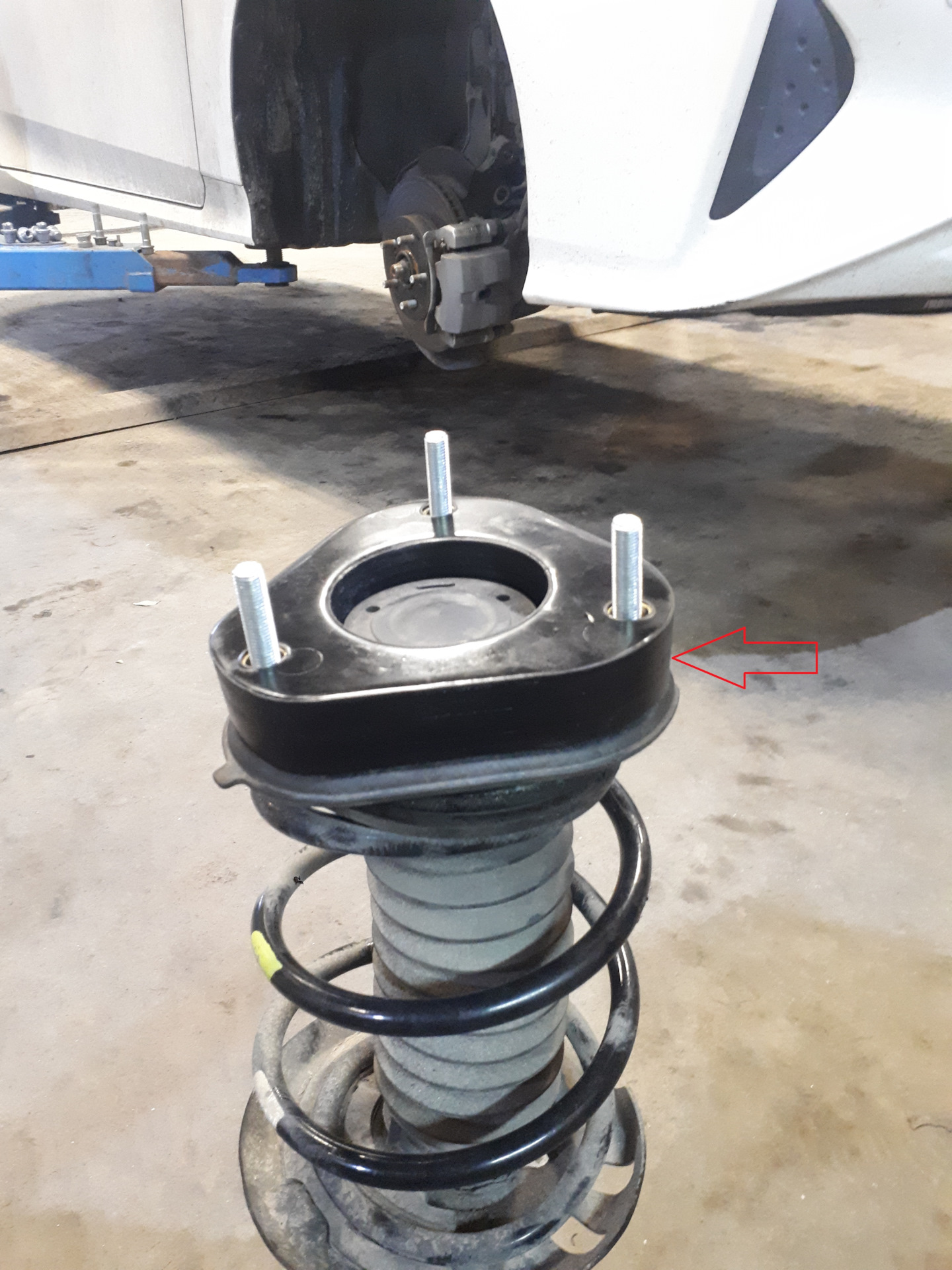

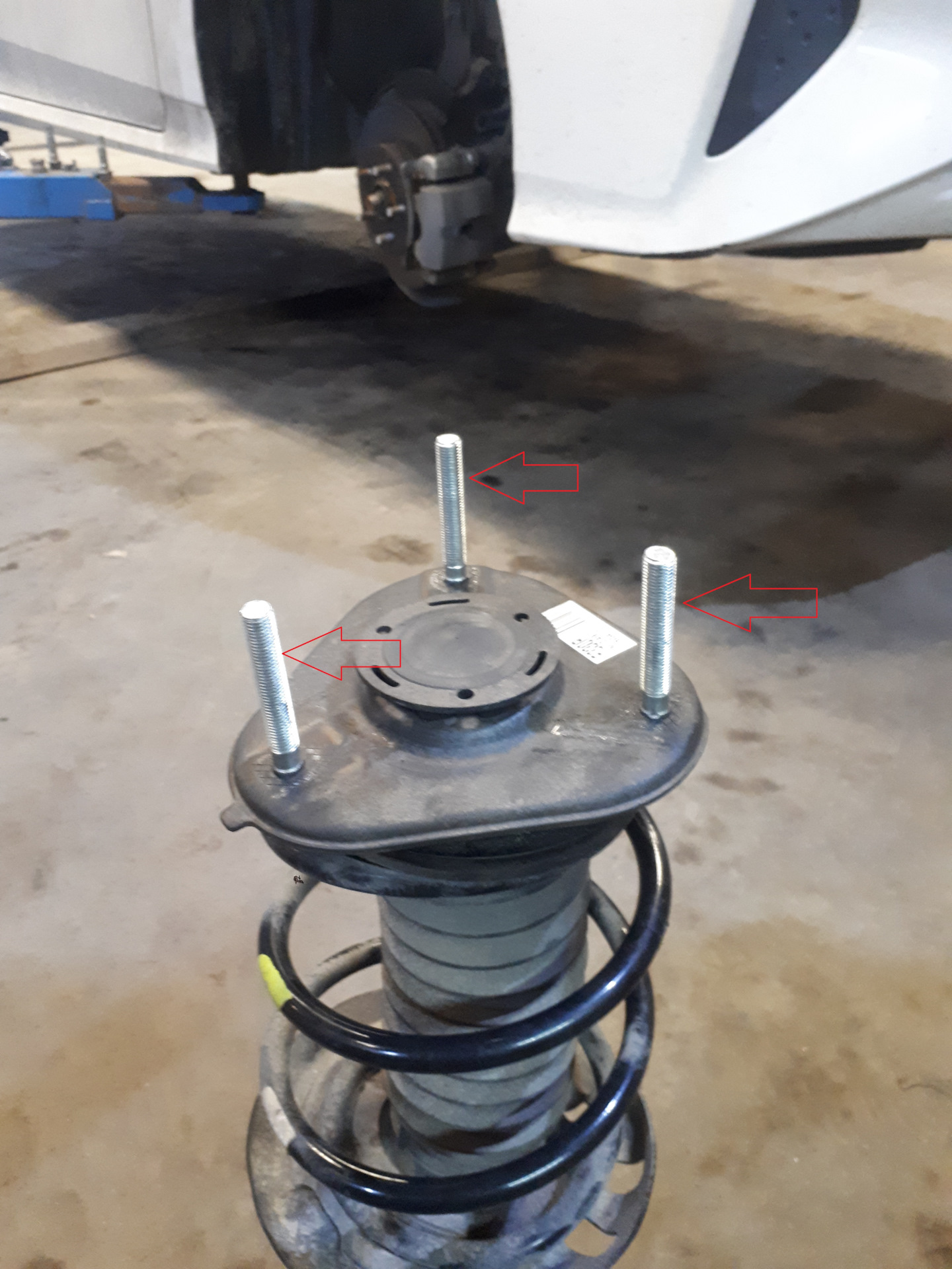

Выбиваем штатные шпильки из опоры стойки
Устанавливаем удлиненные шпильки которые идут в комплекте с проставками
Устанавливаем проставку на опору стойки
Устанавливаем стойку амортизатора с проставкой в обратном порядке.

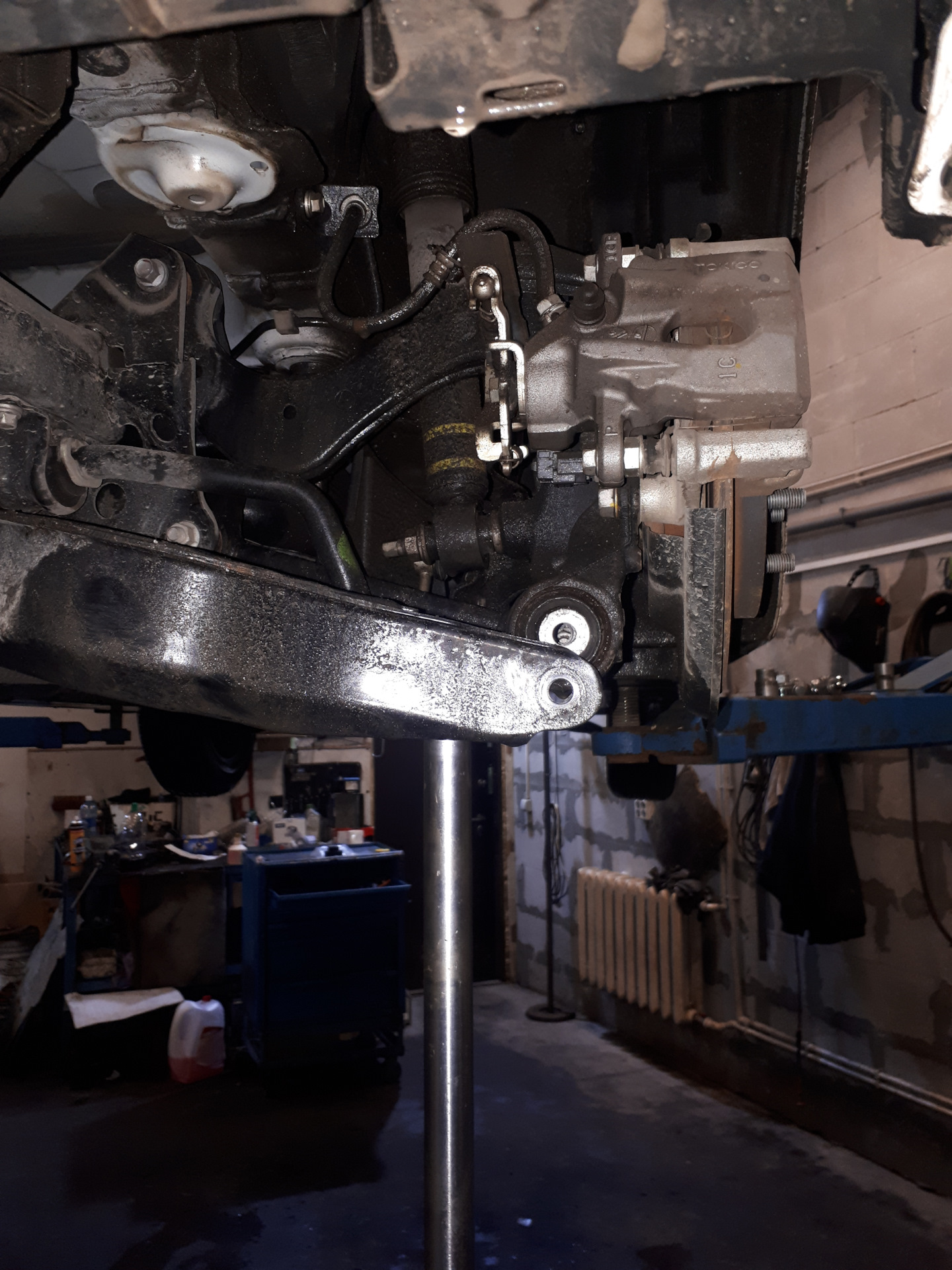

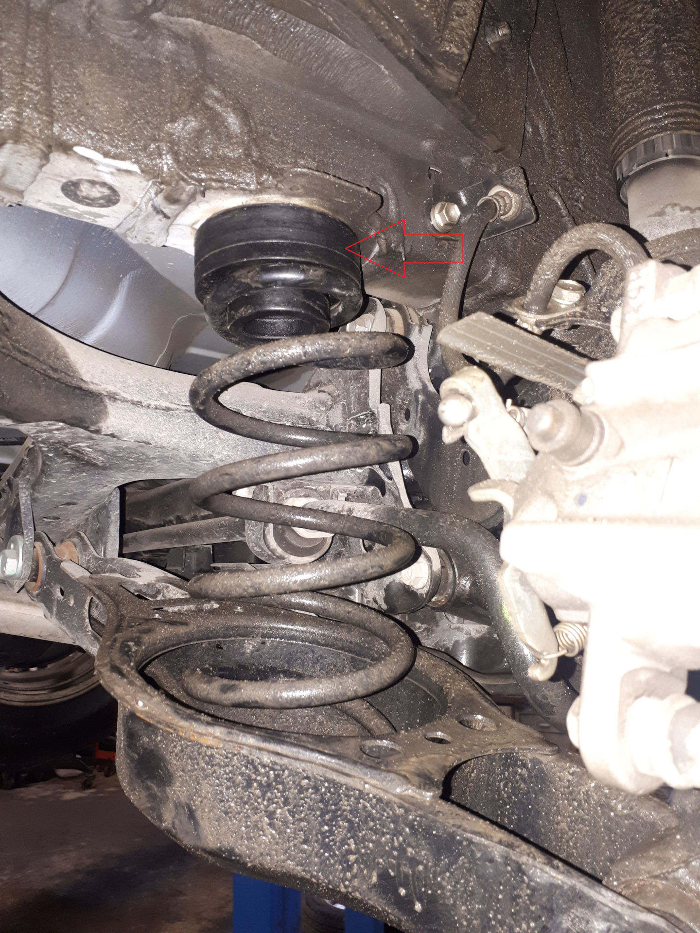

Задняя ось :

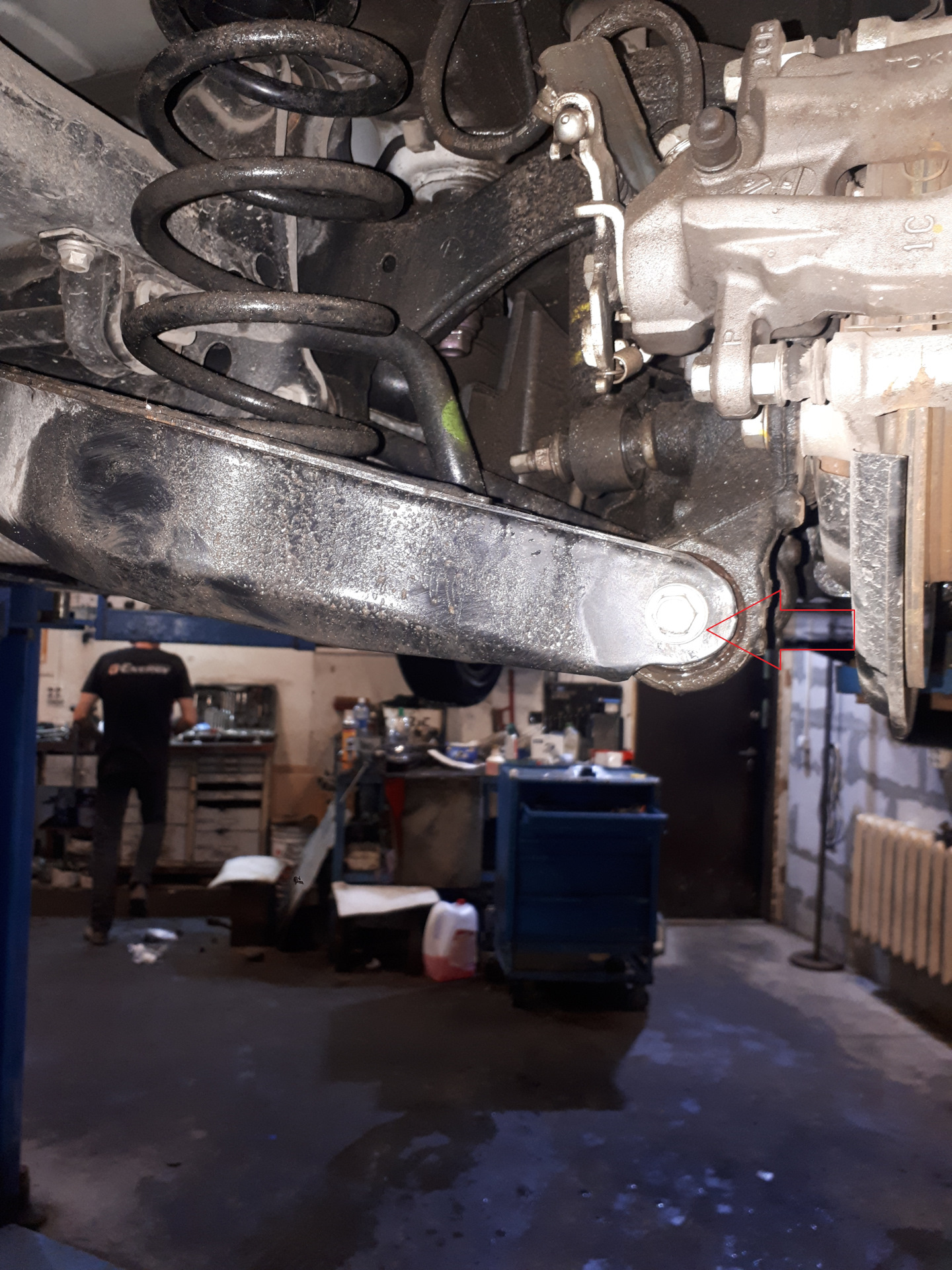

Откручиваем болт крепления поперечного рычага к ступице, так же потребуется отсоединить от рычага штангу корректора фар
Опустив рычаг вниз снимаем пружину с автомобиля

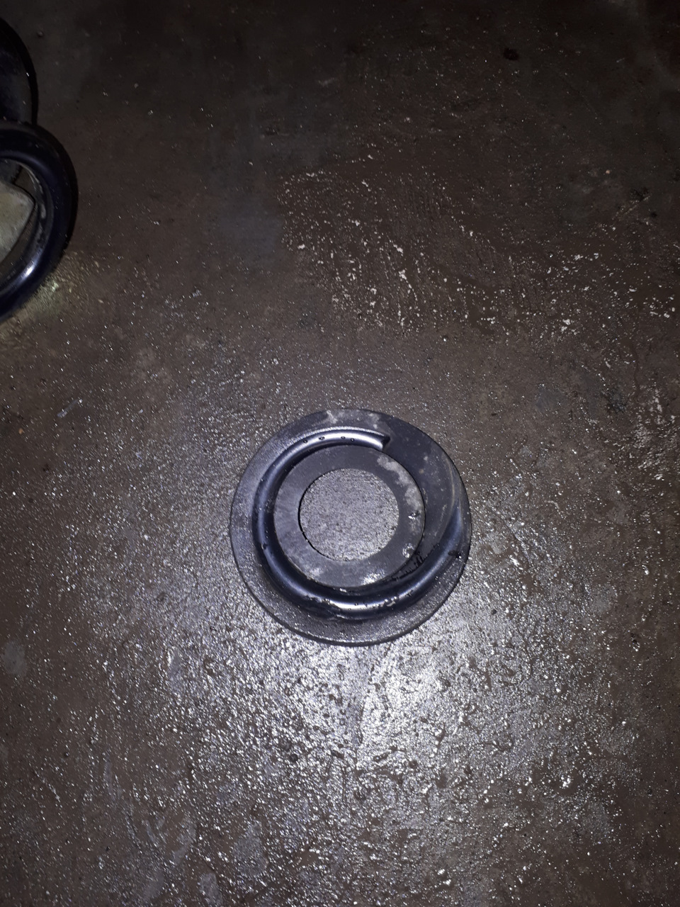

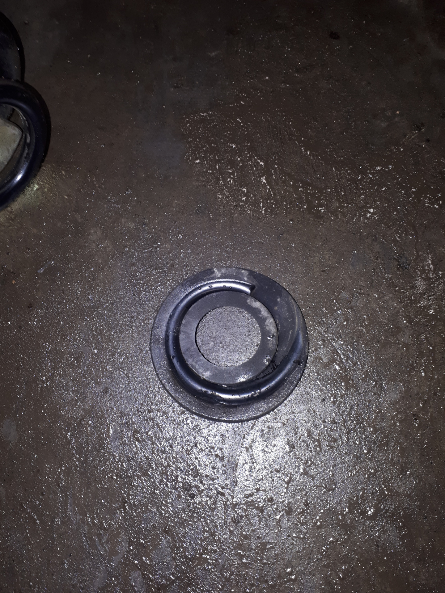

Штатная резинка (изолятор) убирается

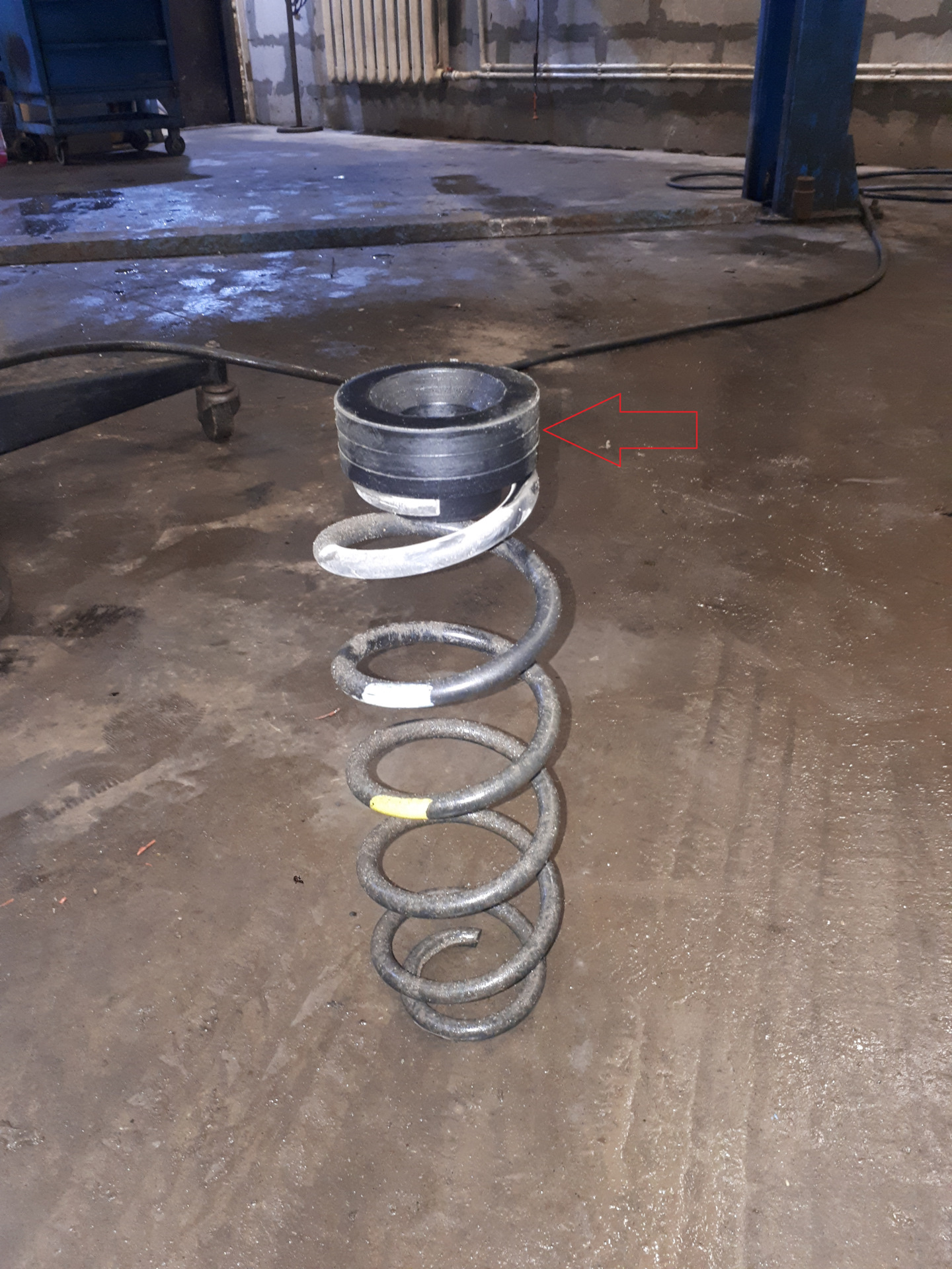

Вместо штатной резинки устанавливаем проставку на пружину сверху
Устанавливаем пружину с проставкой на автомобиль в обратном порядке

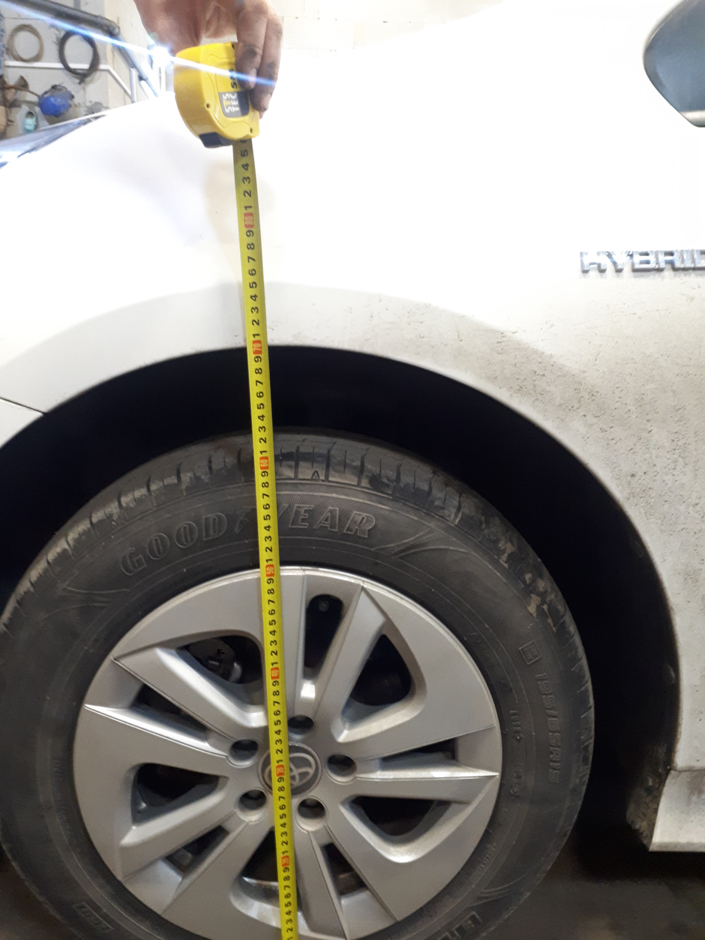

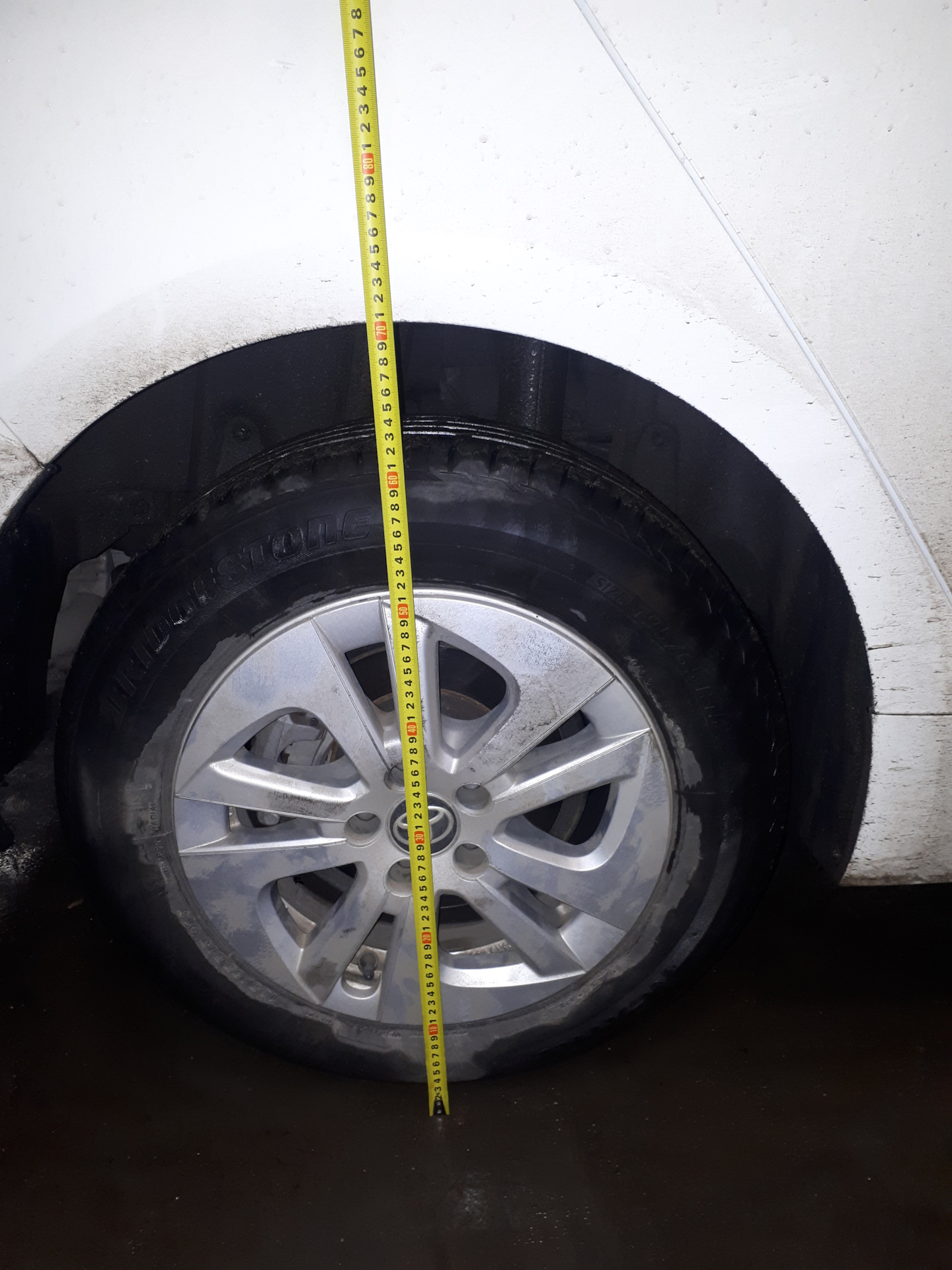

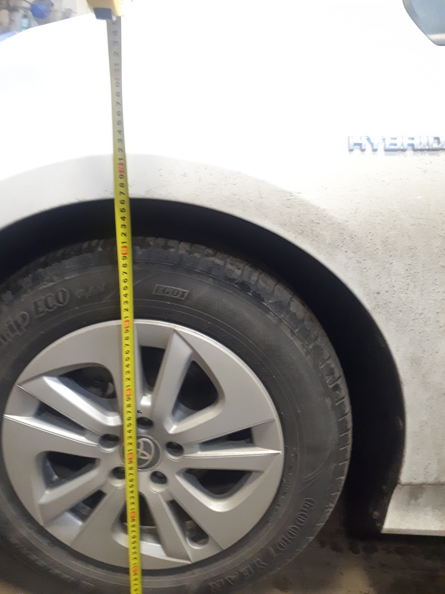

Итог :

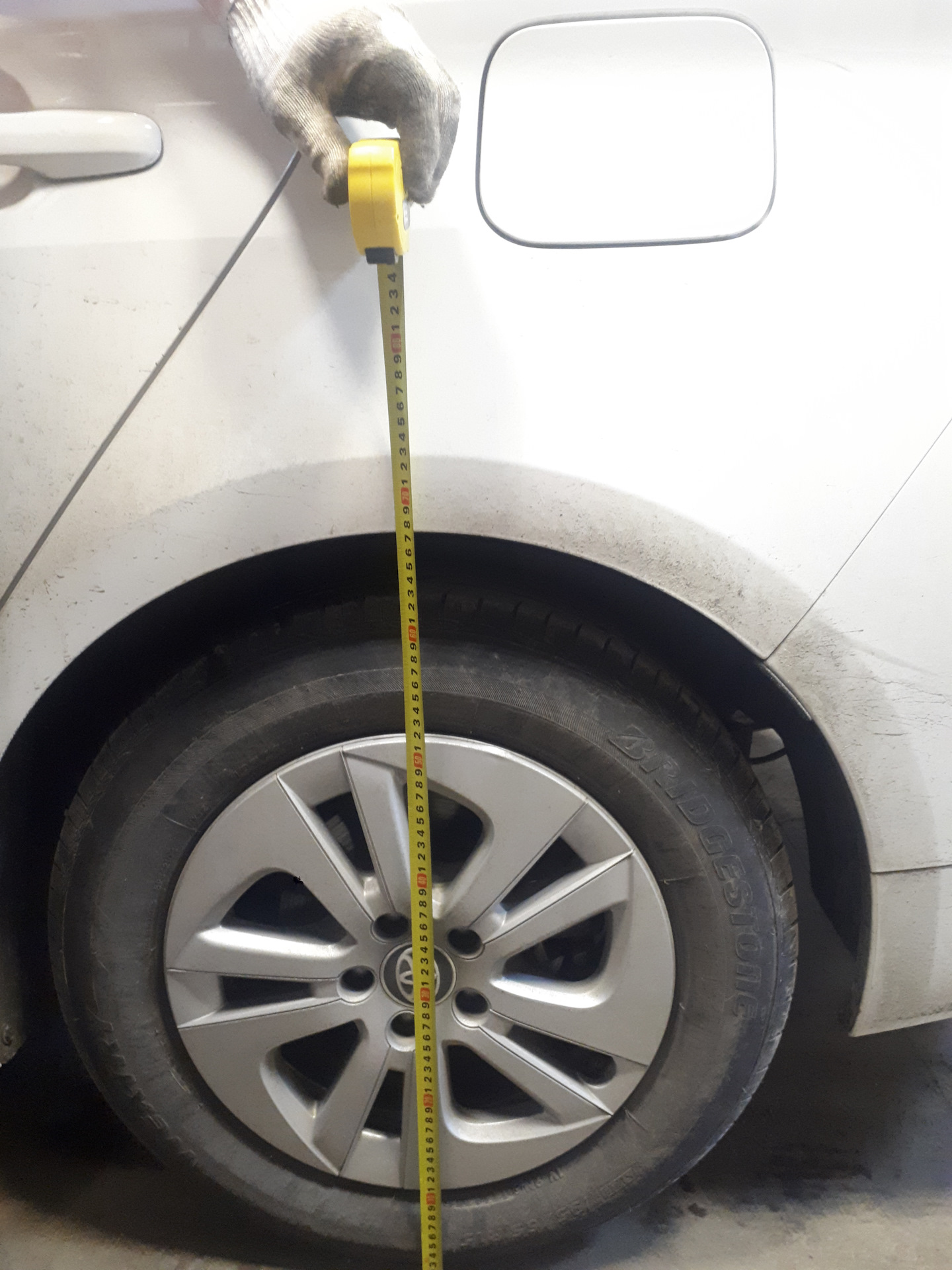

Передняя ось ДО установки проставок составляла — 66,5 см.
Задняя ось ДО установки проставок составляла — 67.5 см.
Передняя ось ПОСЛЕ установки проставок составила — 70 см.
Задняя ось ПОСЛЕ установки проставок составила — 70.5 см.
