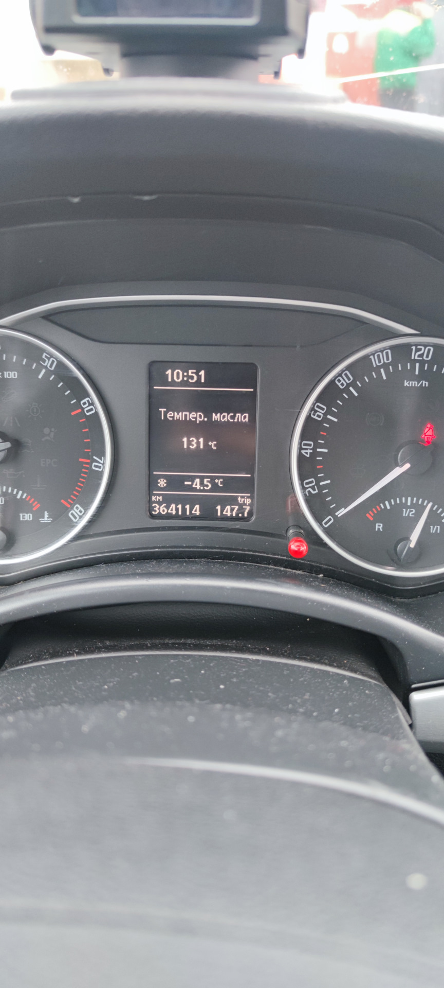

1.8tsi и 2.0tsi 2012 г/в ваш раскоксойл валера после применения угробил 2 датчика температуры масла, шкода октавия скаут и шкода суперб.датчики показывают погоду на луне
БРАВО 👏👏👏
Здравствуйте.
Температура на луне ниже +131. )
По существу вашей проблемы, хотелось бы уточнить следующее: производилась ли вами ревизия поддона картера на предмет отслоения краски после применения препарата Раскоксойл, как это рекомендовано в инструкции?
Вполне вероятно, что датчики забились растворенными отложениями. Для восстановления работоспособности датчиков достаточно их демонтировать, промыть и продуть сжатым воздухом.
