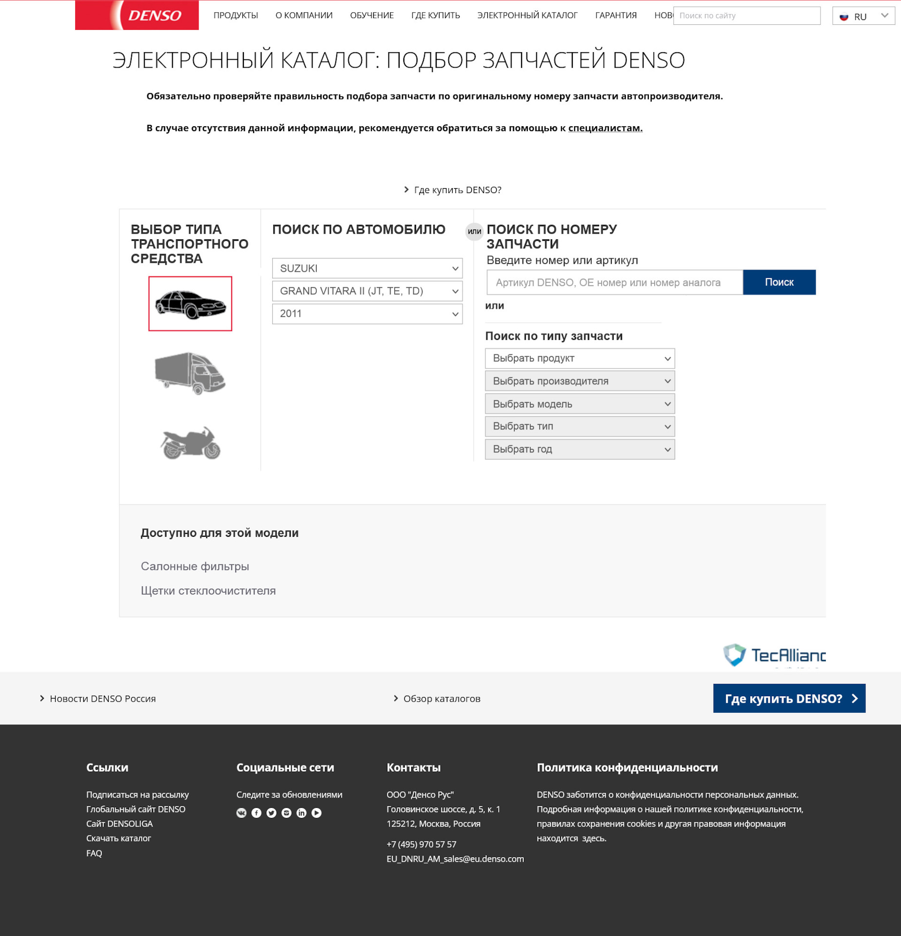

а чего на Гранд Витару II в каталоге нет свечей ?
Подбери просто по параметрам.
Какие проблемы скачать каталог и подбирать себе на здоровье.
я имел в виду, что в их эл. каталоге www.denso-am.ru/elektronnyi-katalog/ они забыли про ГВ… странно как-то
Я привел скрин из каталога про ГВ-2. Это называется "забыли"?
вот из их (Денсо) эл. каталога
указали только фильтр и щетки… где остальное ?
Повторяю, скачай не электронный и пользуйся.
да понятно, что есть куча других каталогов … вопрос-то — к Дэнсо… почему они потеряли ГВ в этом каталоге, на который ссылку дают ? Да и вообще, тема была про свечи, а в этом ущербном каталоге — только 2 позиции (свечей — нет) из использумых в Сузуки — десятка позиций Дэнсо… загнобили сузуки
Зачем других? Я привел скрин из каталога денсо, но в виде документа.
А то что по ссылке не работает, ну может огрехи веб-дизайнера. Поэтому и предпочитаю работать с документами, а не с временными страницами сайтов.
они этот каталог в ссылку сунули ! Вот пусть и разбираются …зачем сырой каталог рекламировать ?
Значит у меня сохранен не сырой, а выдержанный. )
я ваш — не вижу… я читаю их текст (выше) :
"Подобрать свечи DENSO Iridium TT для вашего автомобиля на газомоторном топливе можно с помощью электронного каталога DENSO."
Претензии — к ним
igorkzn66
Кстати, в той же ссылке можешь ткнуть в "Скачать каталог", и разумеется там есть твоя ГВ. )
