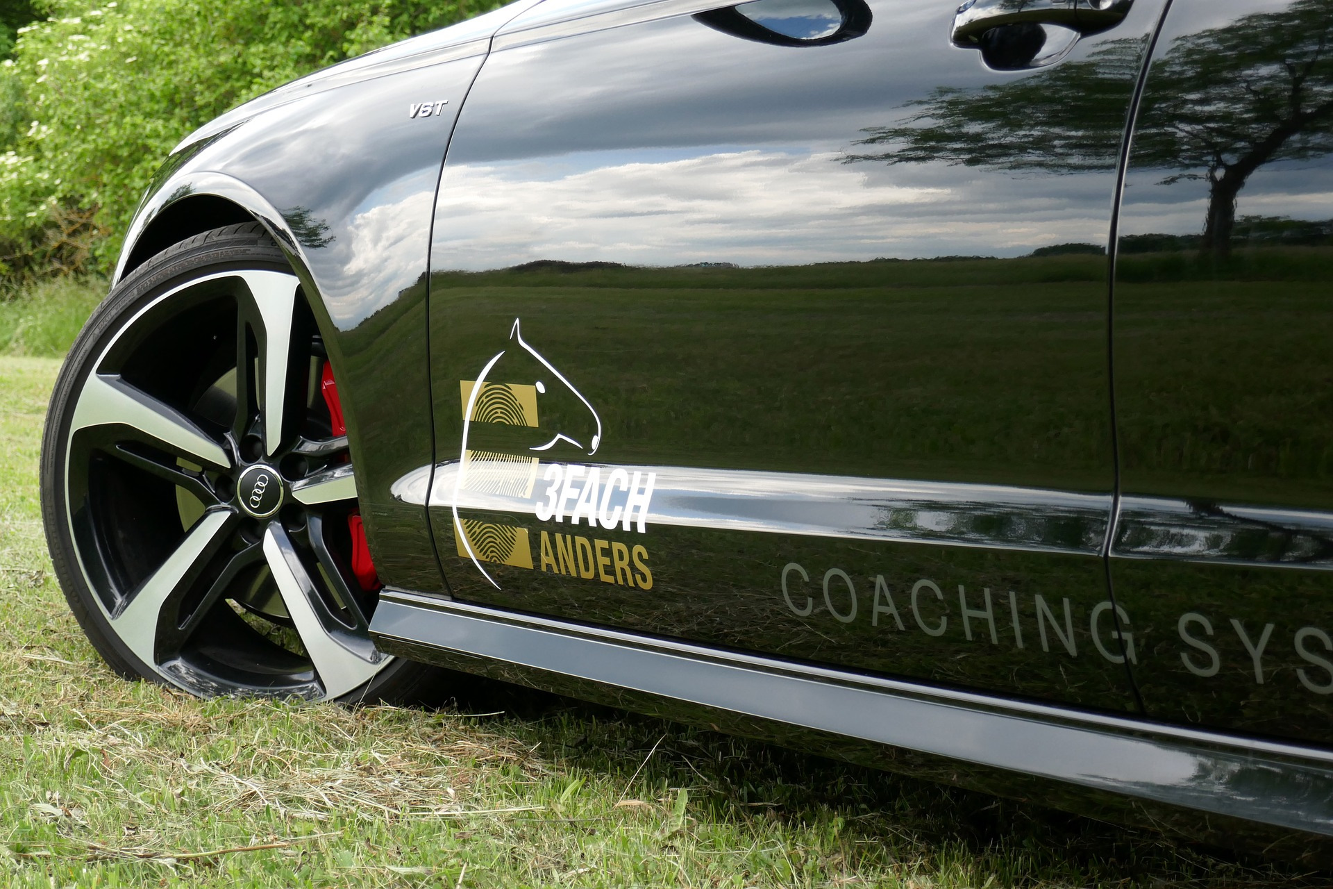

Каждый водитель знает, что большие и красивые «катки» добавляют к облику любого автомобиля +100% красоты и изящества. Любая, даже самая незаурядная машина будет смотреться куда интересней, если ее «обуть» в классные большие диски.

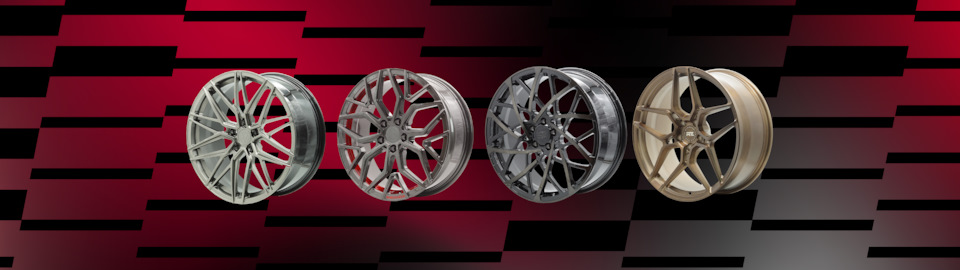

Чем легче будут колеса, тем меньше вибраций передается от колес к кузову. Поэтому, если и устанавливать диски увеличенного размера, то только кованые вместо литых или литые вместо штампов. В этом случае есть шанс, что соотношение подрессоренной и неподрессоренной массы останется прежним.

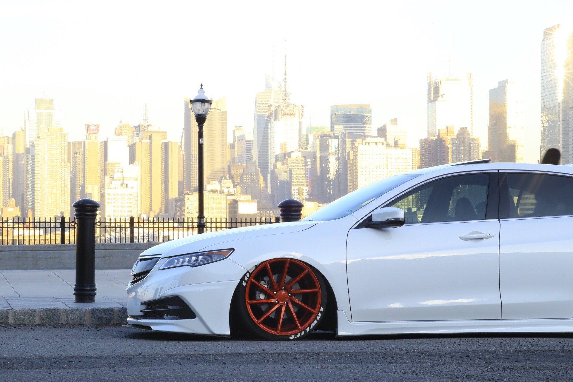

Обычно вместе с заменой дисков, водителю также приходится устанавливать низкопрофильные шины. Ведь колеса должны не просто помещаться в арки, но еще и вращаться без задеваний во всевозможных положениях рулевого колеса. В установке низкопрофильных шин также есть как положительные так и отрицательные моменты.
